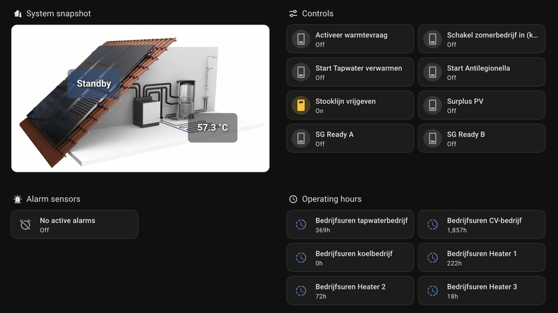

Dashboard
Voeg relevante sensoren en schakelaars toe aan een dashboard voor realtime inzicht in status, energieverbruik en rendement. Voor de HACS-integratie staat een voorbeelddashboard in de repository.
Afbeeldingslocatie: https://tweakers.net/i/KSg-13JaUvTIpCzxhY_vqo-zrhY=/800x/filters:strip_exif()/f/image/HX8wabHNndt0WfRwx63onBM9.png?f=fotoalbum_large

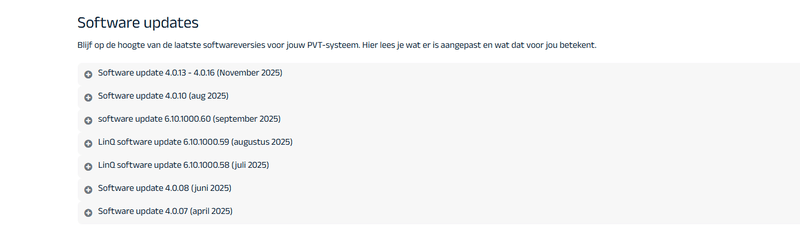

Ik kom er net achter dat mijn Qube is geupdated naar 4.0.13. Hoe weet ik dat? Nou, ik stap met letterlijk onder een koude douche vandaan. Blijkt dat het tapwaterschema weg is. (Ik gebruik hier de linq niet voor, dus dit gaat over de ouderwetse instelling in de Qube zelf). Dit is er eentje voor de regressietest @HR_support! Gelukkig kon ik het direct weer goed zetten dus verder geen probleem.
Een koe is en blijft een merkwaardig beest!
  • Maarten60
  • Laatst online: 13:52
Dr Nix schreef op vrijdag 7 november 2025 @ 23:59:
Fascinerend, enig idee wat er nieuw is? Op de site staat nog steeds versie 4.0.10 als nieuwste met een verwijzing naar release notes, die een document over 4.0.7 openen. 8)7

Maarten60 schreef op zaterdag 8 november 2025 @ 09:11:
Nu aangepast. 4.13 en 4.14 staan er op. 4.14 heeft alleen een extra puntje voor de fabrikant wat vergeten was, dus als je 4.13 hebt hoef je niet te updaten naar 4.14 :)

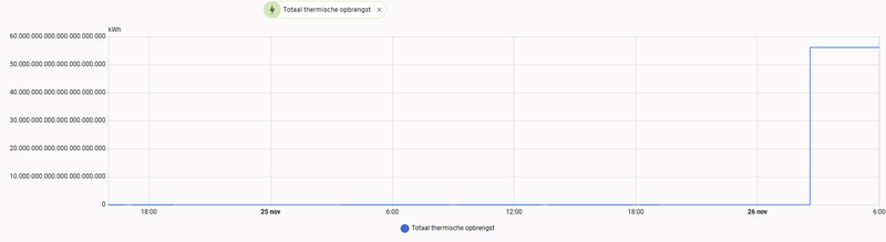

Afbeeldingslocatie: https://tweakers.net/i/wxmgzqvIX8Hmj6I8PdQAkt0sYcQ=/800x/filters:strip_exif()/f/image/K7TvE1MwIZic4Siulv9j2sUo.png?f=fotoalbum_large
Hm, vreemd hikje...... (sensor: generalmng_acumulatedthermic)
Ook de enige afwijkende waarde hier.
@HR_support Enig idee?
Dan ook even @MattMax ....

Ziet eruit als iets dat verkeerd als float wordt geïnterpreteerd, ik verwacht een bugje in de HA integratie

willem9503 schreef op woensdag 26 november 2025 @ 09:30:
Zou je eens kunnen kijken of je in die periode ook "read errors" hebt in de Qube integratie?
De sensor generalmng_acumulatedthermic wordt gelezen als float32 input register. De poller in de integratie haalt deze waarde op en past hier verder geen bewerking op toe (buiten dat deze waarde nooit omlaag mag gaan).
Als het modbus register een of meerdere keren niet goed gelezen wordt (bijv. corrupted word/byte), dan wordt de waarde een random IEEE-754 float. Dat komt precies overeen met de waardes in je grafiek (1e22 waardes voor een float32). Een verkeerde waarde leidt dus tot een enorme jump en alle volgende "normale" waardes worden genegeerd, want die zijn lager dan de spike.
Oplossing
Met behulp van de recorder service in Home Assistant kan je de waardes voor deze specifieke sensor verwijderen. Daarna zal automatisch de juiste waarde weer worden ingelezen door de integratie.
Oplossing
De melding (terugkerend):
2025-11-26 02:03:42.018 WARNING (MainThread) [custom_components.qube_heatpump] Read failed (binary_sensor discrete_input@2): Modbus Error: [Input/Output] Request cancelled outside pymodbus.
@MattMax
Wil je een issue in Github voor deze?
Ik heb probleem opgelost bijna volgens genoemde procedure.

Ja, laten we dat via Github doen. Dan kan de discussie hier de focus houden op de warmtepomp. Ik vermoed dat het een issue is met de netwerkverbinding, maar dat kunnen we gezamenlijk testen.

Onze omruil Qbooster -> Qube is nu ook klaar. Middagje werk inclusief wat kleine aanpassingen.
Ik ben nu mijn HA config aan het omzetten, in eerste instantie met de standaard lovelace card (op basis van de integratie (veel dank daarvoor!!))
Wat vraagjes:
Home Assistant::
Waarom is er voor gekozen om niet alle qube sensoren met qube_ te laten prefixen, nu zie ik bijvoorbeeld sensor.flow, terwijl ik zelf sensor.qube_flow zou hebben gekozen, maar misschien zie ik iets over het hoofd?
Ik mis de volgende sensoren:
sensor.qube_total_energy_incl_standby
sensor.qube_standby_power
sensor.qube_standby_energy
sensor.qube_driewegklep_dhw_cv_status
Komt dat door de Qube versie: 4.1.0?
Zou mooi zijn als het versie nummer via modbus zou worden gerapporteerd.
is sensor.bldc_evd_powerplus_info_pump echt in RPM? Volgens de modbus documentatie in RPS, dus dat klinkt meer als rotations per second, dus dan moet deze waarde in HA met 60 worden vermenigvuldigd om RPM te krijgen.
En meer algemeen:
Is sensor.heatsetp_1 (cv setpoint) nu de gewenste retour temperatuur op basis van de stooklijn?
sensor.generalmng_cop is de huidige cop. Is de scop uitgesplitst naar WW en CV ook beschikbaar, of moeten we die berekenen?
Het lijkt er op dat het aantal bedrijfsuren in increments van 3 uur wordt gedaan, klopt dat?
[ Voor 23% gewijzigd door YJB op 17-12-2025 07:50 ]

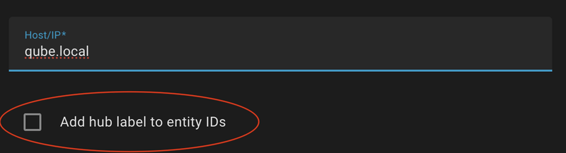

Wat heb je ingesteld bij de opties voor de integratie? Is "Add hub label to entity IDs" in- of uitgeschakeld?
Afbeeldingslocatie: https://tweakers.net/i/T42zmkusU5bVzmLisNp12gncRfU=/800x/filters:strip_exif()/f/image/z5YRgP4woJ28ZoyGNKqyZBwv.png?f=fotoalbum_large

MattMax schreef op woensdag 17 december 2025 @ 21:27:
Add hub label to entity IDs staat bij mij uit omdat ik maar 1 cube heb ("This is not recommended for single heat pump installs."). Maar dat betekent wel dat ik een beetje wonderlijke mix heb met soms het woord cube er in en meestal niet:
bijv:
- sensor.status_warmtepomp
- sensor.qube_driewegklep_ssw_cv_status
- sensor.qube_vierwegklep_verwarmen_koelen_status
- sensor.standby_vermogen
- sensor.standby_verbruik
- sensor.totaal_elektrisch_verbruik_incl_standby
- sensor.elektrisch_verbruik_cv_maand
- sensor.elektrisch_verbruik_sww_maand
- sensor.qube_info
Dan denk ik dat dit uiteindelijke logischer is:
- sensor.qube1_status_warmtepomp
- sensor.qube1_driewegklep_ssw_cv_status
- sensor.qube1_vierwegklep_verwarmen_koelen_status
- sensor.qube1_standby_vermogen
- sensor.qube1_standby_verbruik
- sensor.qube1_totaal_elektrisch_verbruik_incl_standby
- sensor.qube1_elektrisch_verbruik_cv_maand
- sensor.qube1_elektrisch_verbruik_sww_maand
- sensor.qube1_info
Als ik er wat langer over nadenk lijkt het mij (maar wie ben ik) logischer dat een prefix verplicht zou moeten zijn want:
- sensor.outtemp
Zou best wel eens kunnen clashen met een al bestaande sensor voor een weerstation oid.
Ik denk dat de naamgeving van sommige sensors zo is gegroeid omdat de hele integratie nog steeds aan het "groeien" is. Hopelijk zie je dit niet als negatief commentaar, in dat geval bij voorbaat mijn excuus.

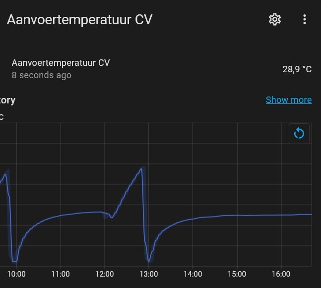

Stappenplan om de temperatuur van het tapwater via de HA integratie te regelen (dus LinQ uitschakelen in instellingen van de warmtepomp).
Stap 1
Maak een "helper" aan in Home Assistant. Dit kan via de UI of via YAML code. Zie onderstaand een voorbeeld.
input_number:
  tapwater_temperature:
    name: Tapwater (SSW) setpoint
    min: 40
    max: 70
    step: 0.5
    unit_of_measurement: "°C"
    mode: slider
Stap 2
Voeg deze "helper" toe aan een dashboard. Dit kan op veel manieren. Hieronder een voorbeeld in YAML code.
24
25
26
27
28
type: custom:slider-button-card
entity: input_number.tapwater_temperature
slider:
  direction: left-right
  background: solid
  use_state_color: false
  use_percentage_bg_opacity: false
  show_track: false
  toggle_on_click: false
  force_square: false
show_name: true
show_state: true
compact: true
icon:
  show: true
  use_state_color: true
  tap_action:
    action: more-info
  icon: ""
action_button:
  mode: toggle
  icon: mdi:power
  show: false
  show_spinner: true
  tap_action:
    action: toggle
name: Tapwater (SWW) temperatuur
show_attribute: true
Afbeeldingslocatie: https://tweakers.net/i/PsO_T1fBEehjQWLVeBnV6rBAkag=/800x/filters:strip_exif()/f/image/DQl6nlr4SVuANVMWX2y9Aewo.png?f=fotoalbum_large
Stap 3
Maak een automatisering die reageert op een wijziging van de waarde van de helper.
Voorbeeld in YAML code, maar dit kan je ook prima instellen via de UI.
alias: Set tapwater (DHW) temperature
description: >-
  Set the tapwater (DHW) temperature of the Qube heatpump, when not using the
  Linq thermostat
triggers:
  - trigger: state
    entity_id:
      - input_number.tapwater_temperature
conditions: []
actions:
  - action: qube_heatpump.write_register
    metadata: {}
    data:
      address: 173
      value: "{{ states('input_number.tapwater_temperature') | float }}"
      data_type: float32
mode: single
  • kjs021

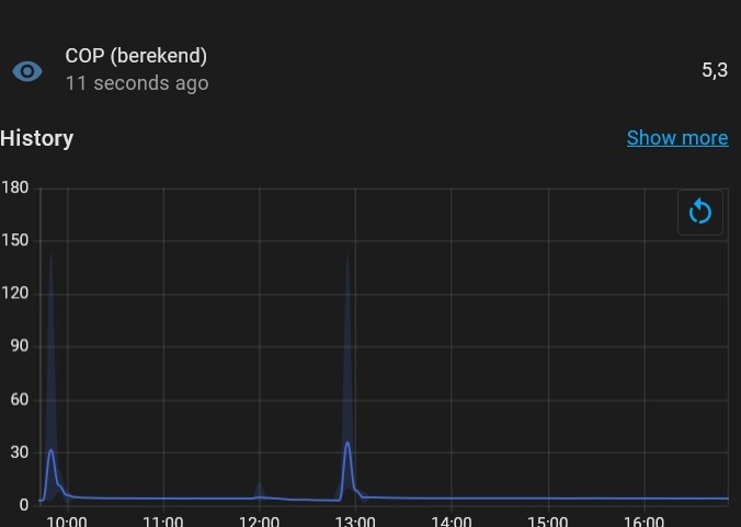

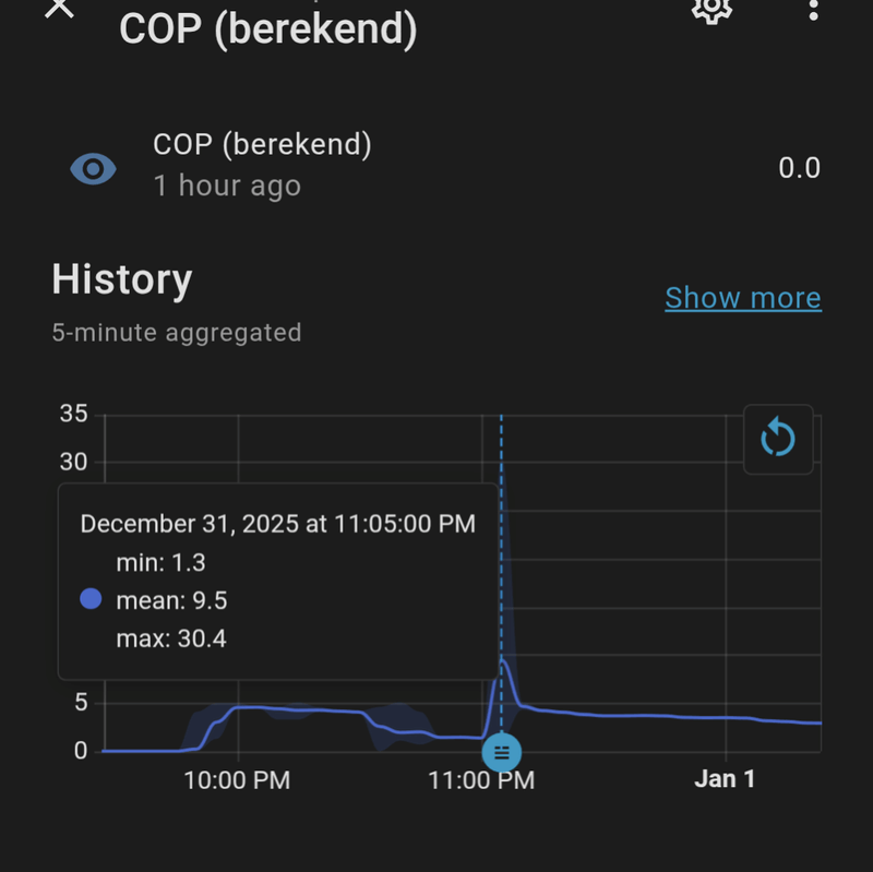

Een hoge COP is altijd mooi, maar zie meerdere keren per dag uitschieters naar bijv de 30. Herkennen jullie dit?
Afbeeldingslocatie: https://tweakers.net/i/YNSpiR_FJ0Ipx0x2TfNFuSdUUAw=/800x/filters:strip_exif()/f/image/Xyk9x3fXM7HIBnU2WLgui8Ia.png?f=fotoalbum_large
Uitschieters zijn lichtgekleurd weergegeven. Puur een softwarematig dingetje?
Afbeeldingslocatie: https://tweakers.net/i/DvO1OUtvgF92gvaBYfCTjEB_oFU=/800x/filters:strip_exif()/f/image/KhNSjujXylpf3paar9Qzw1rR.png?f=fotoalbum_large

  • J8S
  • Registratie: Mei 2016
  • Laatst online: 09-11 13:10
J8S
kjs021 schreef op donderdag 1 januari 2026 @ 17:47:
Gelukkig Nieuwjaar allemaal!
Ze lijken bij mij samen te vallen met het eindigen van het opwarmen van tapwater. De compressor slaat dan af en wellicht denkt de Qube dan dat omdat er geen of minder stroom wordt verbruikt en het geproduceerde water nog wel warm is de COP hoog is?
Afbeeldingslocatie: https://tweakers.net/i/AbVvbElaJWqJlX5KWBE4SCF_4Kw=/fit-in/4920x3264/filters:max_bytes(3145728):no_upscale():strip_icc():strip_exif()/f/image/uQL7rzHtFaZp0lXaT6yQEzLy.jpg?f=user_large
Afbeeldingslocatie: https://tweakers.net/i/g4zFqgvWNbTstMhTfkjPbPR0KiY=/fit-in/4920x3264/filters:max_bytes(3145728):no_upscale():strip_icc():strip_exif()/f/image/MKaXdWO05cqTcGIWerQU6ebX.jpg?f=user_large
[ Voor 17% gewijzigd door J8S op 01-01-2026 20:41 ]
  • BB_Elektro
  • Registratie: Juni 2016
  • Laatst online: 11:57
J8S schreef op donderdag 1 januari 2026 @ 20:37:
Jep dat is het. De compressor is dan afgeslagen en gebruikt geen elektrisch vermogen maar de waterpompen nog wel. Het "restje" warmte wordt afgegeven aan het CV circuit en dat geeft dus kort een hoge COP. Die waarde is overigens wel terecht want er wordt daadwerkelijk warmte geleverd. Daar staat tegenover dat je bij het starten van de compressor even een lage COP hebt omdat de compressor wel elektrisch vermogen trekt maar nog geen warmte levert.
[ Voor 17% gewijzigd door BB_Elektro op 02-01-2026 11:44 ]

  • MattMax
  • Laatst online: 10-11 17:15
BB_Elektro schreef op vrijdag 2 januari 2026 @ 11:41:
Ik heb in een recente release een filter toegevoegd, zodat deze "spikes" eruit gehaald worden. Met welke versie zien jullie deze uitschieters? Doel van het filter is om te zorgen dat de waardes binnen een redelijke bandbreedte vallen.
  • kjs021
  • Laatst online: 11:09
MattMax schreef op zondag 4 januari 2026 @ 21:08:
Bij mij is dit:
Installed version. 2025.12.9
Zie dat vandaag een nieuwe versie online is gekomen. Zal die later deze week installeren.
Edit: Zojuist de nieuwe 2026 versie geïnstalleerd - de uitschieters zijn nog altijd zichtbaar.
[ Voor 9% gewijzigd door kjs021 op 05-01-2026 19:39 ]

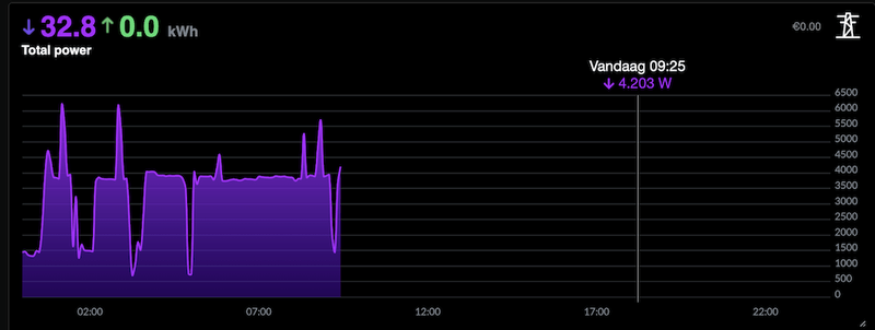

  • bor7
  • Laatst online: 14:07
Dag Qubers,
hoe is het met de bijstook nu we echt winter hebben, met een dik pak sneeuw op de panelen?
Bij mij was het tot gister echt om het uur even bijstook, maar nu afgelopen nacht draait het bijna helemaal electric ( 4 kw). Ik had beter gehoopt.
.Afbeeldingslocatie: https://tweakers.net/i/dvzhXEuI_dek1t1BvmRBHUd8uEA=/800x/filters:strip_exif()/f/image/KylAS82K39SO2cHyPDZE7xI0.png?f=fotoalbum_large

kjs021 schreef op zondag 4 januari 2026 @ 21:51:
Bij mij is dit:
Pak ik binnenkort op! Ben op dit moment bezig met het omzetten van de HACS integratie naar een officiële HA integratie, dus nieuwe features en aanpassingen staan heel even on hold. Kom er snel op terug.

bor7 schreef op dinsdag 6 januari 2026 @ 09:37:
Dag Qubers,
Ik heb bij het zelfde nachts ook full electric, vandaag heeft de warmtepomp al 28 kwh verbruikt. Dit is wel stukken beter dan de Qbooster, die ging al bij de 2 graden naar full

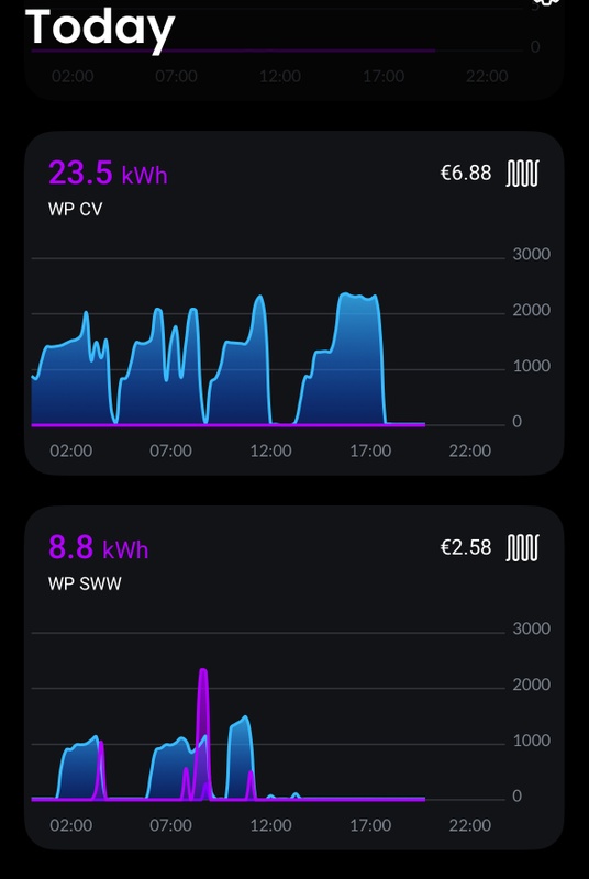

Dag Qubers,
Vannacht stond de huiskamerthermostaat op 20.0 graden en die is overdag op 20.5 gezet. Ons huis is van 2015 en het setpoint voor de CV retour stond vast ingesteld op 27 graden (stooklijn uitgeschakeld).
Ik zit van 00:00 tot 17:30 op 13,8 kWh voor CV en 2,6 kWh voor SWW.
In de grafiek van het elektrisch vermogen zie ik ook elektrische bijstook, rond de 25 a 30% van de tijd dat er vannacht verwarmd werd:

HR_support schreef op vrijdag 16 januari 2026 @ 12:17:
Wat bedoel je met tapwater drempel waarde?
Sorry, slechte benaming; ik bedoelde de target temperatuur van het tapwater.
In de Qbooster zette ik de temperatuur op 52C als ik zonne overschot had. Als ik het goed begrijp kan ik de SG ready niet gebruiken, want dat triggert legionella (en dus elec bijstook).
Wat anderen ook al gezien hebben is dat de Qube erg traag inschakelt (staat op 20c) en niet goed anticipeert op de traagheid van vloerverwarming:
Afbeeldingslocatie: https://tweakers.net/i/lkL0NcKbEQKlQ4K7gKXbXAICl9E=/800x/filters:strip_icc():strip_exif()/f/image/4I6NJMJG3d0tcx6wsY2y0Epn.jpg?f=fotoalbum_large. Ik heb de hysteris al op 0.2C gezet, maar dat lijkt niet genoeg. Misschien een idee om de qube te laten "voorspellen", op basis van de huidige temperatuur daling, en eerder te laten starten?
En nog een vraag, ik vind dat het opwarmen van DHW er traag gaat, ik heb het gevoel dat dit veel langer duurt dan bij de Qbooster. Of is dit een bewuste keuze om de COP zo hoog mogelijk te houden?

YJB schreef op vrijdag 16 januari 2026 @ 12:55:
[Afbeelding]. Ik heb de hysteris al op 0.2C gezet, maar dat lijkt niet genoeg. Misschien een idee om de qube te laten "voorspellen", op basis van de huidige temperatuur daling, en eerder te laten starten?
Zoals net aan Maarten ook gezet, ik maak volgende week even een goed overzicht van het aansturen tapwater via de Modbus, wellicht dat dat al je vraag beantwoord.
Je kunt momenteel die hysterese niet invullen, dus ik denk dat je iets anders aan het invullen bent. We zijn bezig dat je hysterese van inschakelen LinQ vraag kunt instellen.
Voorspellen is een leuk idee. Heb geen idee of we dit in de Qube kunnen maken, maar heb hem op een wensenlijst software gezet :)
COP is een van de redenen, maar er zitten ook een hoop technische redenen omheen. We hebben de tijd wel eens geklokt, we halen ongeveer zelfde tijden, alleen doen we het met de R32 Qube iets anders.

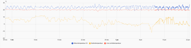

De Qbooster had volgens mij de functionaliteit dat, als de Retourtemperatuur langdurig niet op het Setpoint kwam er elektrisch werd bijgestookt.
Ik vraag me na/in deze koudere periode af of de Qube dit ook doet.
Reden: Ik zie het setpoint wel (nagenoeg) bereikt worden als de bron te koud is (afgelopen weken met vorst en sneeuw en dus nagenoeg full elektrisch) maar nu draai ik weer volledig op de bron en zie ik het setpoint bij lange na niet bereikt worden (zit er gewoon 3 graden vanaf nu), maar ook niet substantieel elektrische bijstook. Deze heb ik al langer in de bewaking, want is eigenlijk redelijk continue zo.
Als ik ff tijd heb komen er morgen nog wat grafische beelden van hetgeen ik zie.
Dus, wie heeft hier raad.... :)
Kijk net in HA. Bijstook loopt nu wel, het is nogal koud hier).
Afbeeldingslocatie: https://tweakers.net/i/tBawjKL65pWy9ez3m4d92uL6FJw=/800x/filters:strip_exif()/f/image/grjLvocNqVUiBZYVWgrTgEX1.png?f=fotoalbum_large
Setpoint vs retourtemp CV vs. uren heaters vanaf 29/11:
Afbeeldingslocatie: https://tweakers.net/i/nqQFPPYzd68yh9GESLgAf6ps8b0=/800x/filters:strip_exif()/f/image/9X1Lfd0Kh6iaAFz4bKSkSb4h.png?f=fotoalbum_large
Retourtemp. vs buitentemp. vs ruimtetemp.:
Afbeeldingslocatie: https://tweakers.net/i/M8ic8ZCQogZXuJ_n8UA_sL8QYQ8=/800x/filters:strip_exif()/f/image/1To3wFATI9fdAZuMo0hhchBz.png?f=fotoalbum_large
Het gedrag van afgelopen week:
Afbeeldingslocatie: https://tweakers.net/i/IHzb3GUHGP73yRRRjWyuU6S7vNY=/800x/filters:strip_exif()/f/image/BYpAESSH9K2SHYuYuZxt6bHt.png?f=fotoalbum_large
Ik denk te zien dat, zolang de bron temperatuur voldoende hoog is, de heater eigenlijk voldoende niet reageert op het landurig (te?) laag blijven van de Retourtemp CV.
Maar kan aan mij liggen natuurlijk.... >:)
[ Voor 56% gewijzigd door willem9503 op 22-01-2026 11:50 ]

willem9503 schreef op woensdag 21 januari 2026 @ 19:06:
@HR_support
En anderen...
De Qube gaat niet zozeer bijstoken op afwijking retourtemperatuur. Tenslotte gaat de Qube naar maximaal vermogen Compressor op retourtemperatuur, dus dat hoef je niet te controleren.
Dan zijn er 2 mogelijkheden.
1. Buitentemperatuur onder de -2 oC (standaard instelling)
Als compressorvraag maximaal blijft, en de buitentemperatuur is lager dan -2,0 oC dan mag de bijstook indien nodig gaan helpen.
2.Brontemperatuur gaat onderuit. onder de -9 oC vanaf dak. (standaard instelling)
Als compressorvraag maximaal blijft, en de bron in temperatuur is lager dan -9,0 oC dan mag de bijstook indien nodig gaan helpen.
Omdat er ruime tijdsvertragingen in zitten, moet je wel zorgen dat er geen einde warmtevraag tussendoor is. Na start warmtevraag beginnen alle tijdsvertragingen weer opnieuw.
Op die manier zorgen we ervoor dat we zo lang mogelijk door kunnen draaien met zo min mogelijk bijstook.
Dus belangrijke vraag is, heb je comfort klachten gehad. In dat geval kan alles wat agressiever gezet worden, maar dat geeft ook meer bijstook. Zo niet, dan is het toch geen probleem?
