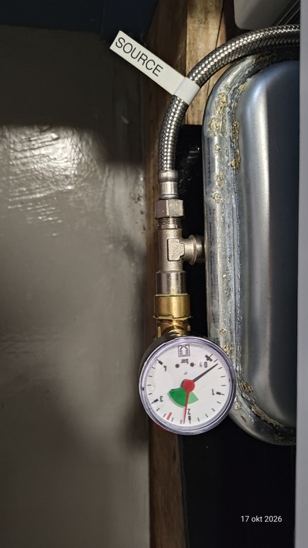

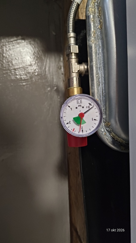

2 vraagjes..
  1. @MattMax , heeft de integratie, danwel de Qube modbus, een sensor voor druk koelmiddel bron?
  2. Meer mensen met verdwijnend koelmiddel na vorig seizoen/zomer?Afbeeldingslocatie: https://tweakers.net/i/6Fm79A7qeF_83NGBGSXJ69lqalQ=/x800/filters:strip_icc():strip_exif()/f/image/65GId94GJbyXbzdFI03fevrL.jpg?f=fotoalbum_large
    Afbeeldingslocatie: https://tweakers.net/i/CRAgU4gTT2k58a3LpxCHss8dt0k=/x800/filters:strip_icc():strip_exif()/f/image/mVtLyGSoyGsh6wbiGXLvuN7m.jpg?f=fotoalbum_large
Kwam hier nu toevallig achter omdat we water hoorden in de radiatoren, geen lucht er in, maar waterdruk in systeem wel fors te laag. DUs bijvullen en dan trek je de 2 buffers even naar voren....Water kan ik zelf oplossen de rest niet (beter gezegd, mag niet.. ;) )...
[ Voor 13% gewijzigd door willem9503 op 17-10-2026 13:54 ]
  • MattMax
  • Laatst online: 27-11 14:59
willem9503 schreef op zaterdag 17 oktober 2026 @ 13:49:
2 vraagjes..
Helaas, die sensor is niet beschikbaar. Als je 'm heel graag automatisch wilt uitlezen, zou je een ESP32-CAM kunnen kopen (rond de 15 euro) die de waarde van de meter uitleest en naar Home Assistant stuurt.
  • Meer mensen met verdwijnend koelmiddel na vorig seizoen/zomer?
Bij mijn installatie is 1x koelmiddel bijgevuld (in een periode van 2 jaar) en zelf vul ik de waterzijdige kant 1x per jaar bij zodat het de waterdruk weer OK is.
  • willem9503
  • Laatst online: 13:56
MattMax schreef op maandag 19 oktober 2026 @ 19:22:
Gaat me net iets te ver..... :)
Ik lijk een jaarlijkse bijvulling van koelmiddel nodig te zijn. Dus...... systeem lekt ergens is de conclusie.
  • kjs021
  • Laatst online: 10:30
willem9503 schreef op dinsdag 20 oktober 2026 @ 07:58:
Na de installatie is het systeem bij mij ook 2x bijgevuld. Dit heeft waarschijnlijk te maken met het vrij lange leidingstelsel in mijn huis en de lucht die er nog in zit. Het is niet vreemd dat deze lucht zich gaat verplaatsen wanneer de warmtepomp weer harder moet werken. Dit kan naast de temperatuurschommelingen zorgen voor een verlaagde druk.
Bij het bijvullen meten ze ook vaak op lekkage. Dat is bij mij altijd negatief geweest.

  • hbolten
kjs021 schreef op dinsdag 20 oktober 2026 @ 08:14:
Het ontluchten van de hele installatie vraagt handigheid en geduld van de installateur. Mike Houtman van Zonaanbidder heeft dat kunstje goed onder de knie, en ook servicemonteur Jeroen van HR (die er inmiddels niet meer werkt) heeft na een reparatie het systeem prima ontlucht. Hij zei wel dat hij geregeld installaties tegenkwam die door de installateur niet goed ontlucht waren (het gaat ook om opgeloste lucht in de Q-fluid die eruit moet).

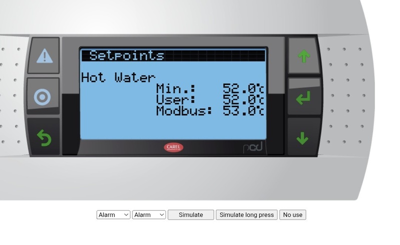

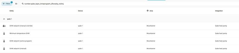

@MattMax kun je wat toelichting geven op deze update in de laatste HACS integratie? Klinkt alsof we nu iets kunnen wat eerder niet kon.
Water heater for domestic hot water (water_heater.<label>_dhw), like the core integration. It shows the DHW temperature and setpoint, sets the setpoint (40-65 °C), and starts or stops the forced DHW run with the performance and heat_pump operation modes. The existing DHW setpoint number and forced DHW switch stay. With a fixed DHW schedule setpoint, a target set on the water heater is overwritten at the next scheduled start. (2026.10.9)
  • MattMax
hbolten schreef op woensdag 21 oktober 2026 @ 08:53:
Jazeker! Functioneel verandert er niets. De water heater bundelt drie dingen die er al waren in één entiteit:
- de SWW-temperatuur (sensor.<label>_temp_dhw)
- het SWW-instelpunt, register 173 (number.<label>_tapw_timeprogram_dhwsetp_nolinq, 40-65 °C)
- de geforceerde SWW-run (switch.<label>_tapw_timeprogram_bms_forced)
Wat het wel makkelijker maakt:
- Eén kaart op je dashboard. De standaard water heater-kaart toont de huidige temperatuur en het instelpunt. Je past het instelpunt aan met plus en min, zonder losse entiteiten bij elkaar te zoeken.
- Standaard acties. In automatiseringen gebruik je water_heater.set_temperature en water_heater.set_operation_mode. Andere integraties en kaarten die met water heaters werken, kunnen er ook mee overweg.
- Bedrijfsmodus in plaats van een schakelaar. performance betekent dat de geforceerde SWW-run aan staat, heat_pump is normaal bedrijf: dan verwarmt de regelaar het SWW volgens zijn eigen programma. Zet je de modus terug op heat_pump terwijl de regelaar nog een SWW-vraag heeft lopen? Dan blijft hij op performance staan tot de run klaar is. Dat is hetzelfde gedrag als bij de schakelaar.
- Gelijk aan de core-integratie. De officiële integratie heeft dezelfde entiteit, dus je dashboards en automatiseringen lijken meer op elkaar als je later overstapt.
Het instelpunt en de schakelaar blijven gewoon bestaan, dus bestaande automatiseringen blijven werken.
Let op als je het SWW-schema gebruikt
De water heater en het SWW-schema gebruiken hetzelfde instelpunt (register 173). Of ze elkaar in de weg zitten, hangt af van één optie in het schema: Gebruik het Modbus-instelpunt van de regelaar.
- Optie aan (standaard): het schema zet alleen de geforceerde SWW-run aan en uit en laat het instelpunt met rust. Het instelpunt dat je via de water heater kiest, blijft dus gewoon staan.
- Optie uit: het schema schrijft bij elke geplande start eerst zijn eigen vaste instelpunt naar de regelaar. Daarbij overschrijft het wat je via de water heater hebt ingesteld.
Voorbeeld met de optie uit: je schema loopt van 13:00 tot 15:00 met een vast instelpunt van 50 °C. Om 10:00 zet je de water heater op 55 °C. Om 13:00 zet het schema het instelpunt terug naar 50 °C, en dat zie je dan ook op de water heater.
Wil je het instelpunt zelf via de water heater regelen? Laat de optie dan aan staan. Of pas het vaste instelpunt in het schema aan (Instellingen → Apparaten en diensten → Qube heat pump → Configureren).
