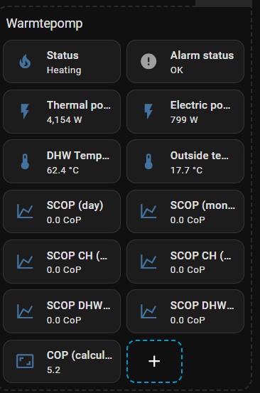

Afbeeldingslocatie: https://tweakers.net/i/qbC-4GhZHU5IBPV2jxC9huBw3Wk=/800x/filters:strip_icc():strip_exif()/f/image/wvbsDRvwwBnf9FGoFguyuCPZ.jpg?f=fotoalbum_large
  • MattMax
  • Laatst online: 16:49
Modbus register 77 zou de softwareversie moeten laten zien, maar de waarde van dit register is 0. Dit zou eigenlijk bijv. 4.1.0 moeten laten zien. Dat zal ik even met @HR_support checken.
  • Maarten60
  • Laatst online: 18:58
@MattMax De firmware versie is toch het versienummer van de (lees jouw) integratie?
Zou zeggen dat qube versienummer onder sensors of diagnostics moet staan.
  • MattMax
Maarten60 schreef op maandag 15 juni 2026 @ 22:40:
Ik snap de verwarring. Het versienummer van de integratie zie je via "Settings => Integrations => Qube". Het versienummer dat op "Device" niveau wordt aangegeven is bedoeld voor de firmware-versie van de Qube. Ik heb inmiddels een email gestuurd naar HR Energy met het verzoek om de waarde aan te passen naar de actuele firmware-versie. Die zou dus per Qube verschillend kunnen zijn, afhankelijk van de softwareversie die op de Qube zelf draait.
  • Maarten60
Ok, helder. Ik zie idd de integratie versie.
Ik heb onder device info de optie recreate entity id’s gebruikt (drie puntjes rechts boven) om probleem op te lossen.
Begrijp nog niet waar probleem vandaan kwam want het volledig schone ha.
Anyway problem solved

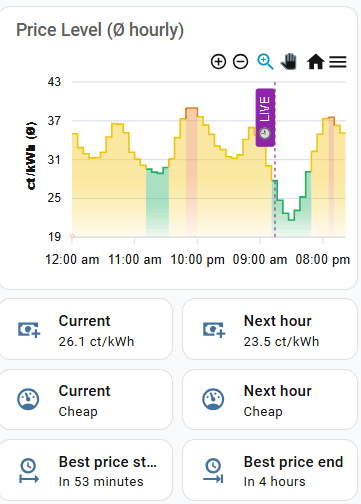

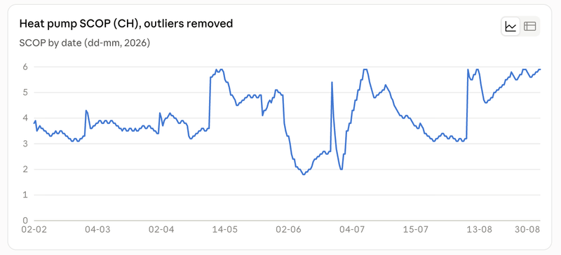

De scholen zijn bijna allemaal weer begonnen en de dagen worden alweer korter :) Enige tijd geleden heb ik voor de winterperiode in HA een paar automatiseringen geschreven (met conditions om dubbele triggers te voorkomen) op basis van energieprijzen (Tibber met statussen: very expensive, expensive, normal, cheap en very cheap).
Afbeeldingslocatie: https://tweakers.net/i/hZEgbGfFwyy5IVyvg3Ym9Xz2slY=/fit-in/4000x4000/filters:no_upscale():strip_exif()/f/image/H8ggnrx9Vo75qosEXrfZJTQm.png?f=user_large
Bovenstaande gaat natuurlijk wijzigen op basis van ervaringen, maar voor nu een eerste aanzet om voor minder het huis te verwarmen.
Nu ben ik uiteraard ook nieuwsgierig naar wat jullie hebben ingeregeld. Mogelijk om dat hier ook te delen?
[ Voor 5% gewijzigd door kjs021 op 19-08-2026 16:09 ]

Nice! Ik gebruik een vergelijkbare setup. In eerste instantie heb ik dat handmatig ingesteld, maar mijn huidige setup heb ik gemaakt met behulp van Claude in Home Assistant. Het voordeel hiervan is dat je exact kan uitleggen wat je wilt bereiken en waar rekening mee gehouden moet worden in jouw specifieke situatie. Claude heeft toegang tot historische data in Home Assistant, van zowel de warmtepomp, Tibber als andere relevante apparaten (EV, batterijen, andere grote verbruikers, etc.).
In mijn geval wil ik bijv. dat 's middags SGReady Plus wordt ingeschakeld op het moment dat Tibber Rewards actief zijn of de KWh prijs laag is. Tegelijkertijd wordt het ontladen van de thuisbatterijen dan tijdelijk beperkt, zodat die stroom beschikbaar blijft voor de avond, wanneer de Tibber prijzen vaak hoger zijn. Hiermee heb ik een setup die voor mijn specifieke situatie perfect werkt en met veel verschillende factoren rekening kan houden. Ook de impact van het tijdelijk blokkeren van de warmtepomp, bijv via SGReady Block, kan je hiermee goed monitoren en bijsturen waar nodig.

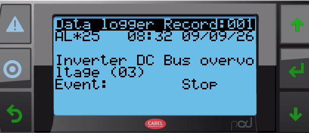

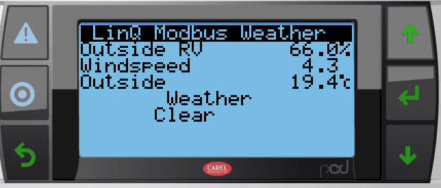

"Winter is coming" en dus weer tijd voor de Qube. :)
In mijn huidige configuratie werken SGReady Plus en Max niet door het ontbreken van LinQ. Ik stuur mijn Qube aan via een hard contact. Om SG Ready Plus enigszins te simuleren wil ik de Qube via Modbus softwarematig kunnen starten, bijvoorbeeld bij PV-overschot.
Volgens HRE zou dat mogelijk moeten zijn:
HR_support schreef op woensdag 11 maart 2026 @ 10:15:
Klopt dat de hardwarematige ingang, geheel parallel staat aan de software.
Of te wel er is vraag als een van beide actief is. (Of beide uiteraard)
Dus als je softwarematig vraag uit zet, maar er is een contact van je zone systeem actief dan gaat hij gewoon verwarmen.
Speciaal voor jullie met HA heb ik modbus punt aangemaakt: Welke enkel werkt als vinkje dat je vraag via LinQ wil doen, hebt uit gezet.
De betreffende switch wordt door de HA-integratie keurig weergegeven als "Activate central heating" (switch.qube_1_modbus_demand) onder Controls. Als ik deze switch activeer, slaat de Qube echter niet aan.

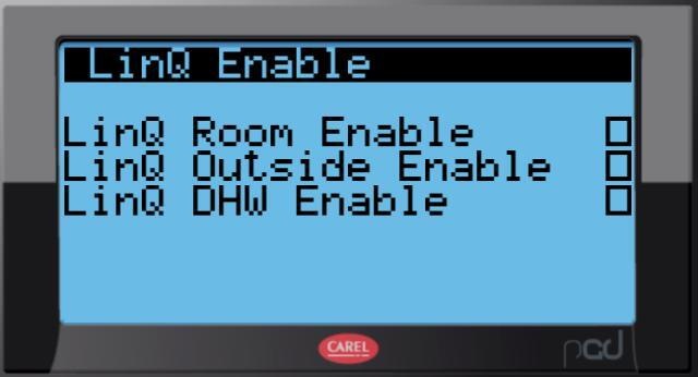

Volgens mij heb ik LinQ correct uitgeschakeld:
Afbeeldingslocatie: https://tweakers.net/i/oJS9BkeT3EyFH1b7k2-1oigNc4k=/fit-in/4920x3264/filters:max_bytes(3145728):no_upscale():strip_icc():strip_exif()/f/image/IHgjlj8WLlRCKTzXNYFYqTjl.jpg?f=user_large

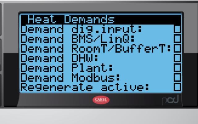

Daarnaast heb ik nog deze instellingen onder Heat Demands gevonden:
Afbeeldingslocatie: https://tweakers.net/i/KRV32-gBFLwdjarBQLAB0RNBGNM=/fit-in/4920x3264/filters:max_bytes(3145728):no_upscale():strip_icc():strip_exif()/f/image/UpEFqLZMKz6gl1dEOYMXSDTq.jpg?f=user_large
Daar staat bij mij alles uit: Demand C18.input, Demand BMS/LinQ, Demand RoomT/BufferT, Demand DHW, Demand Plant en Demand Modbus.
In theorie zou het nog kunnen dat de Qube niet start omdat de buffertemperatuur al hoog genoeg is, maar die is momenteel slechts 29 °C. Dat lijkt me dus niet de meest waarschijnlijke verklaring.
Heeft iemand ervaring met het via Modbus starten van de Qube? Werkt switch.qube_1_modbus_demand bij jullie daadwerkelijk als warmtevraag en, zo ja, welke LinQ/Heat Demand-instellingen gebruiken jullie?
  • Jeronim0
  • Laatst online: 18:57
Staat in Settings, optie 4 License_SGready op de 2e pagina Enable SGready op Yes?
Ik gebruik zelf 2 droogcontact switches van Tapo (S110E) voor de aansturing. Heb je wel de App voor nodig, maar geen hub als ik het goed heb.
Jeronim0
  • Maarten60
Jeronim0 schreef op zondag 6 september 2026 @ 15:12:
Nee, ik heb SGReady niet enabled, die setting heb ik pas later gevonden. Het is wel zo dat optie Block en Off ook zonder deze setting werken.
Met SGReady plus en max wordt de kamertemperatuur met 1C verhoogd. Als je geen linq hebt werkt dat dus niet.
Ik gebruik een variant en heb een Danfoss systeem voor het sturen van de wp en dat werkt ook met een 'droogcontact'.
Volgens HRE (mijn begrip) kan je softwarematig de wp starten en dit parallel aan de harde contacten doen.
Mijn vraag is dus of iemand ervaring heeft met die specifieke switch. Misschien heb ik daar een specifieke versie voor nodig??
  • Jeronim0
Bij mij werkte SGready niet zonder die enabled instelling op Yes te zetten. Heb wel een LinQ, maar dat moet niet uitmaken volgens mij.
Jeronim0
  • Maarten60
@Jeronim0
Dus als ik het goed begrijp kan jij je wp op 2 manieren onafhankelijk aansturen, met de Linq en via de harde contacten (tapo).
  • Jeronim0
Ja, SGready is een aanvulling. Wat je daarmee kan doen (de 3 extra functies) dat kan je niet op identieke wijze met de LinQ.
Jeronim0

Maar als ik je goed begrijp is de SCOP bij jou prima. Op welke waardes kom jij uit?
Onderstaand een overzichtje van de SCOP voor CV. In juni en juli zit een dip. Dat werd veroorzaakt door een defecte thermostaat die na opnieuw opstarten dacht dat het 20 graden was en vervolgens ging bijstoken.
Ik heb de SCOP voor SWW (douchen, etc.) bewust buiten beschouwing gelaten. Dat programma gaat bij mij ook vaak aan als ik extra zonnestroom beschikbaar heb en een lagere SCOP is dan acceptabel.
Afbeeldingslocatie: https://tweakers.net/i/-Ej72Bb1Dt5gcdQBrqadeV8r6v0=/800x/filters:strip_exif()/f/image/FXz4jDAW262QxxwdS06C8p2H.png?f=fotoalbum_large

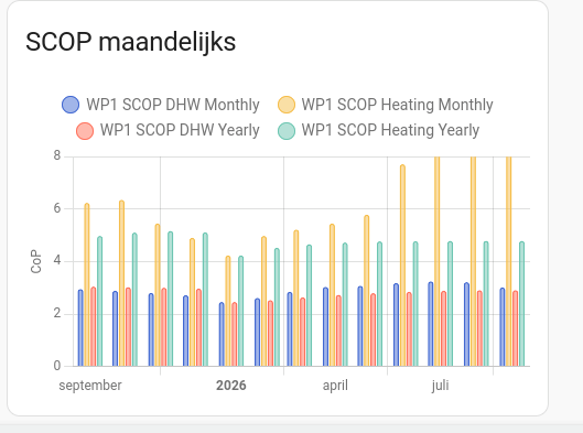

  • willem9503
  • Laatst online: 19:11
Leen1967 schreef op zondag 13 september 2026 @ 19:18:
Dank je wel voor de info. In andere items op tweakers zitten blijkbaar veel PVT haters die het helemaal afkraken, en continu aanhalen dat de SCOP veel lager zou zijn dan aangegeven en dan ga je toch twijfelen. En t ook continu hebben over t aanvriezen van de panelen. Maar als ik je goed begrijp is de SCOP bij jou prima. Op welke waardes kom jij uit?
Afbeeldingslocatie: https://tweakers.net/i/eftlCkPjSQhKAWSMw39PZlQkUuU=/800x/filters:strip_exif()/f/image/hjFSu3HQnJQ7ivoObbYl4Wkz.png?f=fotoalbum_large
Nou, om positief te blijven...
Ik sluit me redelijk bij Maarten en Mattmax aan.
Maar veel staat of valt met de gekozen installateur en de ervaring met dit systeem (of warmtepompen in het algemeen) icm met VVW. Ik doe alleen verwarming met Qube, tapwater via zonneboiler, koelen vind ik onzin (mijn huis is tevens warmtebuffer, dus start later met verwarmen) en mijn vrouw heeft gauw last van koude voeten, die discussie wil/win ik ook niet.. :+ .
Note: Meetwaardes vanaf 15/2, Verhuizing naar nieuwe HA-instance heeft dataverlies opgelevert... |:(. Buitentemp. er even bij geplaatst. Geeft toch ietsje meer duiding over de SCOP. Ik heb zelf namelijk wel best impact van lagere temperaturen en aangevroren panelen op plat dak. Heeft deels te maken met de ligging van de panelen vermoed ik, ik overweeg om ze om te laten draaien naar zuid en noord (nu 8x oost en 7x west, zou mogelijk dan 9x zuid en 6x noord kunnen worden, maar dan iets meer schaduw op de zuid panelen(dak van huis), dus iets minder opbrengst in de zomer.)
Verder is het systeem erg gevoelig voor verschillende temperatuurszones in huis. Als je ergens een zone hebt waar je fors minder wilt verwarmen dat is flowregeling van extreem belang en zou ik daarvoor een andere manier vinden dan de regelaars op de verdeler. Heeft bij mij best wel even geduurd voor dat dit redelijk/goed liep (komende winter meer....) maar consequentie was wel dat bij 2067 bedrijfsuren het electrisch element er 330 heeft gemaakt omdat retourwater temperatuur structureel laag bleef op momenten.
Verder kunnen aanvoerleidingen naar de VVW-verdelers bijna niet groot genoeg zijn. Ik dacht al ruim te zitten met 32mm rehau stabil (binnen 23mm) bij initiële advies van 22mm koper, maar wou dat ik voor een maatje groter had gekozen.....

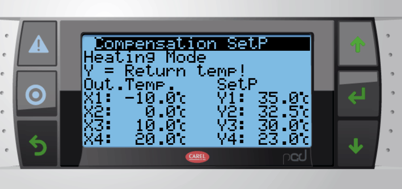

mooie data! dankje voor het delen. Wat voor afgiftesysteem en stooklijn heb je? En zou je er jaar-rond een SCOP van kunnen berekenen voor het verwarmingsbedrijf?
Vloerverwarming op begane grond en in de badkamer op de eerste verdieping. Andere ruimtes worden alleen tijdelijk verwarmd m.b.v. airco. Dat is in onze situatie gunstiger dan continu verwarmen met vloerverwarming.
Stooklijn

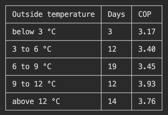

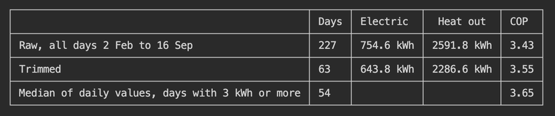

COP voor centrale verwarming op basis van beschikbare data
Afbeeldingslocatie: https://tweakers.net/i/Jwr6je_ZYVEHiyVMPKAv-nw3Qys=/800x/filters:strip_exif()/f/image/ljJgcy492AIaBtOOT1FRQQjt.png?f=fotoalbum_large
De rij "trimmed" bevat niet de standby-dagen met een hogere buitentemperatuur en bevat ook niet een aantal dagen waar de data niet klopte vanwege defecte thermostaat. Helaas geen complete data van december en januari voor een goed totaalbeeld van de wintermaanden.

MattMax schreef op woensdag 16 september 2026 @ 14:14:
Stooklijn

Supermooie info, dankjewel! Ik schrik wel een beetje van de COP, die had ik ergens wat hoger verwacht. Dit haal je met een lucht-water warmtepomp ook gemakkelijk met die lage aanvoertemperatuur die je hebt. Ik snap wel dat PVT vooral gaaf is vanwege laag geluidsniveau en hoge COP in de zomer voor tapwater. Maar voor verwarming is de energieprestatie dus zo te zien gewoon "OK" maar niet mega-goed.
Vooral de COP bij warmere dagen snap ik niet zo goed. Hier een hele simpele L/W WP en ook vloerverwarming/zelfde stooklijn. Ik haal makkelijk COP van 5 op dagen dat het 5C of warmer is buiten. Misschien zit er iets geks in de berekening of weergave van de warmtepomp die je hebt, of mogelijk onderschatten ze ergens bijv hoeveel warmte er nou geproduceerd wordt.

Fr33z schreef op woensdag 16 september 2026 @ 14:29:
Terecht punt! Voor verwarming is het inderdaad gewoon "OK". Een L/W WP is vaak efficiënter, maar een losse buitenunit was lastig is onze situatie. Als de zon niet schijnt, is het PVT paneel een luchtwarmtewisselaar, maar dan zonder ventilator. Een traditionele buiten-unit zal dan zeker efficiënter werken. Conclusie is wellicht een beetje te kort door de bocht, maar PVT biedt met name voordeel qua tapwater en stilte (geen buitenunit). Voor ruimteverwarming is het vooral interessant om overdag te verwarmen. Dat doe ik via de SGready opties.

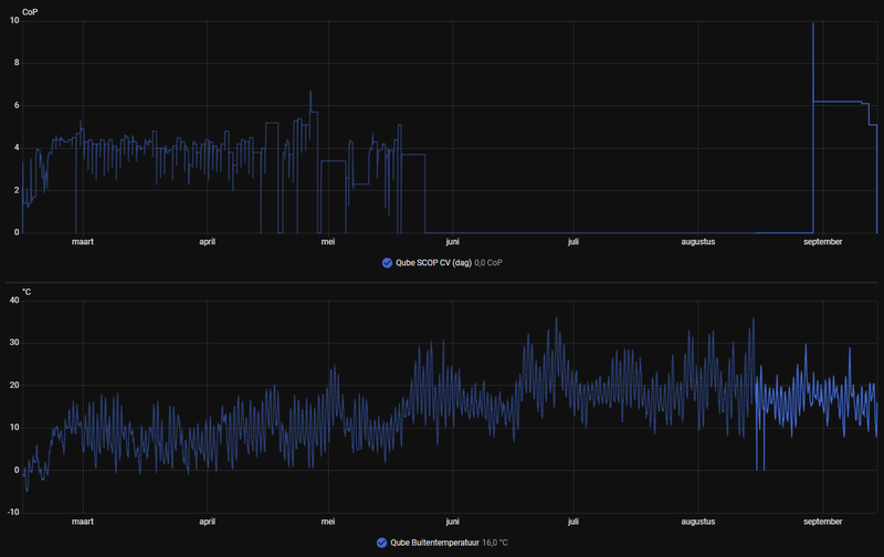

Sinds afgelopen zaterdag (mogelijk na het herstarten van een Linq) geven mijn SCOP's geen waarden meer aan - zie plaatje hieronder. De COP (calculated) werkt wel gewoon en is in lijn met wat ik zie op de interface van de warmtepomp zelf. Weet iemand hoe dit zit? De Linqs en de HA interface geven geen fouten aan oid.
Afbeeldingslocatie: https://tweakers.net/i/aaSnEc_iUnheTKfgRE7W9uLlI2w=/fit-in/4000x4000/filters:no_upscale():strip_exif()/f/image/29CsdKQh4LZXANvnDAZd2Nme.png?f=user_large
ps, ben het huis gelukkig nog lang niet actief aan het verwarmen, maar wilde het voor deze keer even testen. Normaliter zag ik wel waarden staan n.a.v. het verwarmen van de DHW. Draait nu met een mooie COP van 6.1 :)

Leen1967 schreef op vrijdag 11 september 2026 @ 21:27:
Vraag me wel af of de gemelde problemen met aanvriezen van de panelen in de winter of juist de storing bij heel hoge buiten temperaturen een echt probleem is of slechts iets sporadisch? Een wat is de SCOP in werkelijkheid. Las op een andere site iemand die niet boven 4 kwam.
Even als toevoeging mijn SCOP-plaatje. Zowel per maand uitgerekend als per jaar (reset in januari). Over het hele jaar heen kwam ik vorig jaar uit op 5,12 voor CV en 2,98 voor SWW. NB ik heb niet eens vloerverwarming, alleen radiatoren.
Afbeeldingslocatie: https://tweakers.net/i/HDZZG8dEg7tRCaDGFhZKdxiFfuU=/fit-in/4000x4000/filters:no_upscale():strip_exif()/f/image/fhiFuVs8D77yz0r7mHaUrGHB.png?f=user_large
Ijs in de winter op de panelen gebeurt bij mij zeker wel. En zodra het dooit komt het met donderend geraas weer naar beneden... Ook was duidelijk de broncapaciteit een stuk lager (wellicht te laag...) toen er dik sneeuw op lag en het vroor. Maar kouder dan 18C is het hier binnen nooit geweest.
Nog een vraag voor jou of je een PVT systeem kan installeren: Hoeveel panelen heb je / kan je kwijt?

En bij welke retourtemperaturen is dat (o.b.v. stooklijn)?
Jeronim0
  • Dr Nix
  • Laatst online: 19-10 10:39
Dr Nix
a.k.a. Dr. Nix
Jeronim0 schreef op maandag 21 september 2026 @ 12:54:
In Januari een aanvoer van ongeveer 40C en een retour van 32C, 6kW thermisch.
Een koe is en blijft een merkwaardig beest!

Hm, we gaan richting de winter dus iedereen in de voorbereiding... :)
Zelff net even de logging doorgenomen en heb dan wel een bijzondere:
Afbeeldingslocatie: https://tweakers.net/i/xiBHB4RLu-jZ2vFPXK3SdG4Qv34=/fit-in/4000x4000/filters:no_upscale():strip_exif()/f/image/2hUqwgrHWYWDQdGTsT4hcShR.png?f=user_large
Lijkt verder geen consequenties te hebben gehad........
Qube draait op dit moment foutloos...
  • Jeronim0
Dr Nix schreef op maandag 21 september 2026 @ 15:09:
Ok, ik kan alleen de retourtemperatuur opgeven voor 4 verschillende buitentemperaturen. De delta is dacht ik altijd 5 graden waar de warmtepomp naar toe probeert te regelen (aanvoer=retour+5).
Jeronim0

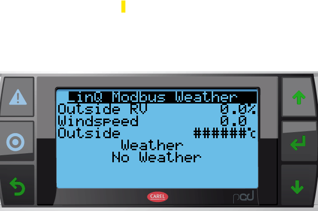

Zijn er meer gebruikers die momenteel (al een tijdje) geen weerdata zien/krijgen?
Afbeeldingslocatie: https://tweakers.net/i/4GyILvUhkM-_txYUqb-krMHcXZU=/fit-in/4000x4000/filters:no_upscale():strip_exif()/f/image/PBbcvj1ONAe6N33Lt0WwAOdP.png?f=user_large
  • YJB
  • Laatst online: 17:55
YJB
willem9503 schreef op vrijdag 25 september 2026 @ 13:11:
Hier gaat het goed:
Afbeeldingslocatie: https://tweakers.net/i/nIslEJatsJ6-ioPEIMTcdEX9PK4=/fit-in/4000x4000/filters:no_upscale():strip_exif()/f/image/e5lXefObcUT0HzrAiD8nIO9B.png?f=user_large
  • willem9503
Dan zal ik de Qube maar een schopje geven denk ik. Blijkbaar in de war geraakt van iets.......
  • willem9503
2e schopje heeft geholpen. Was blijkbaar ergens onderweg z'n internet vergeten... >:)

mmm... sinds kort (de laatste HA of Qube integratie update?) vallen diverse dagwaardes (Electric consumption CH/DHW/total, Thermic yield CH/DHW/total) als de Qube stopt met CH of DHW terug naar 0.00?
Daardoor zijn (allicht) de dagwaardes van SCOP ook stuk.
Ik heb HA al eens ge-herstart, maar dat maakt niet uit.
Dit werkte tot voor kort prima (als ik terug kijk in de stats, zie ik dat de waardes tot mid-september de rest van de dag bleven staan op de laatste waarde, vanaf mid-sept vallen ze steeds terug - zie ook hieronder).
Is dit een bewuste aanpassing, of is er ergens iets mis (of... ook goed mogelijk, mis ik iets :-))?

Heu... gisteren viel me op dat na de restart van HA de diverse energy waardes helemaal op 0 bleven hangen.
Zelfs als de Qube aan het verwarmen was, bleef "Thermic Yield (day)" op 0.00.
In een eerdere post meldde @MattMax iets soortgelijks en dat het opgelost was na een reset van de warmtepomp zelf.
Dat heb ik gisteravond dan maar gedaan, en inderdaad... nu lijkt eea weer in orde?
De waardes lopen (sinds 19:31) weer op, en vallen niet meer terug naar 0.
Afbeeldingslocatie: https://tweakers.net/i/rH-1SZ6VJ8z3KAvzckdxpFGSvAw=/800x/filters:strip_icc():strip_exif()/f/image/2npWmo18fZZQbgazYwYM3CvW.jpg?f=fotoalbum_large

  • MattMax
Bedankt voor de meldingen, ik heb het uitgezocht. Het zijn drie verschillende dingen:
1. Dagwaardes die terugvallen naar 0: dat is bewust, sinds versie 2026.9.3. Voorheen werden de dagwaardes pas gereset als er weer verbruik was, en dan op UTC-middernacht. Op een dag zonder tapwater bleef daardoor de waarde van gisteren staan, soms dagen lang (zie de grafiek tot half september). Nu reset alles om lokale middernacht, ook als de warmtepomp stilstaat. Een dagwaarde toont dus echt alleen het verbruik van vandaag, en staat op 0 tot de warmtepomp die dag weer draait.
2. Ontbrekende SCOP-historie: in dezelfde versie zijn de SCOP-sensoren van type "total" naar "measurement" gegaan (correcter voor een verhouding). Home Assistant begint dan een nieuwe reeks in de langetermijnstatistieken, daarom lijkt de grafiek half september te beginnen. De oude gegevens staan waarschijnlijk nog in de database; kijk eventueel bij Ontwikkelaarshulpmiddelen → Statistieken.
3. Waardes die op 0 blijven terwijl de Qube verwarmt: de energietellers in de Qube zelf staan dan stil (registers 69 en 71). Een herstart van HA helpt dan niet, een fysieke herstart van de warmtepomp wel. De sensor "Energy totals stale" gaat in dat geval aan. Als het weer gebeurt: download vóór de herstart de diagnostics en kijk of de tellers op het display van de Qube ook stilstaan. Dan kan ik nagaan of de integratie hier een rol in speelt.
Ik werk de documentatie bij met deze punten, bedankt voor het delen van de details!
