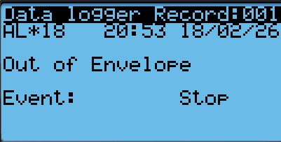

Mijn qube geeft geregeld errors weer. Hebben jullie dat ook? Bij mij bijvoorbeeld het volgende:
- 20-02 - Al 191 geen internet voor 15 min
- 19-02 - Al 22 high discharge temp voor 1 min
- 10-02 - Al 191 geen internet voor een uur
- 04-02 - Al 22 high discharge temp voor 1 min
- 28-01 - Al 178 source flow voor 1 min
- 17-01 - Al 191 geen internet voor 15 min
Hoor graag of dit normaal is of dat er naar gekeken moet worden.
Heb een range extender toegevoegd om het WiFi signaal te boosten. Houd het in de gaten - mogelijk dat de errors daar mee te maken hebben.
[ Voor 15% gewijzigd door kjs021 op 22-02-2026 11:28 ]
  • willem9503
Ik had al een poosje niet meer gekeken naar fouten in de log (geen reden toe).
Check geeft wel fouten, maar niet die jij ziet. Die internetverbinding melding zou je zelf een in huis kunnen controleren. Ergens een slechte verbinding?
Ik zie dit regelmatig (minimaal iedere 3 dagen) terugkomen.
Afbeeldingslocatie: https://tweakers.net/i/ZdSkjmZrxrS8HMQAd1t_r3T-dDc=/fit-in/4000x4000/filters:no_upscale():strip_exif()/f/image/Y0GyViSxLarIKdvvmJ175vKZ.png?f=user_large
Afbeeldingslocatie: https://tweakers.net/i/xa2yyhjSCzjlKIvX3Ks2XWD5oBo=/fit-in/4000x4000/filters:no_upscale():strip_exif()/f/image/tPz3NArcphI6M3amEHyfDolf.png?f=user_large
Nog geen idee waar die van zijn. Iets om uit te zoeken..
  • kjs021
  • Laatst online: 11-11 20:43
Waarschijnlijk had je het zelf al gevonden - de alarmen staan hier weergegeven: https://www.hr-energy.com...larmenlijst-juli-2025.pdf
Hoop dat dit wat meer duidelijkheid geeft.
AL*18 Out of Envelope
Reset: Automatisch
Beschrijving: Compressor heeft te lang buiten zijn werkgebied gedraaid. De compressor wordt uitgeschakeld en warmtevraag gaat Elektrisch verder. Het alarm wordt automatisch gereset en de compressor zal weer aangaan. Dit alarm kan voorkomen bij hoge temperatuur tapwater maken of door een probleem met flow.
  • willem9503
kjs021 schreef op zondag 22 februari 2026 @ 20:20:
Reset: Automatisch
Inderdaad, die ken ik. Ik had mijn opmerking iets anders moeten formuleren denk ik. 8)7
Het is meer "waarom deze komen". Tapwater doe ik niet en de flow monitor ik en is al maanden hetzelfde.....

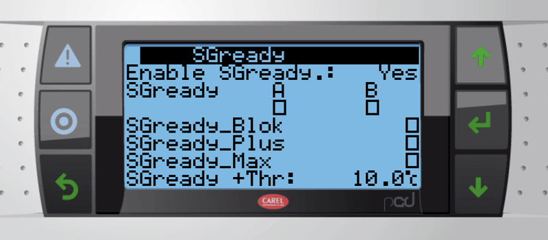

  • Maarten60
  • Laatst online: 11-11 23:10
Ik wil mijn PV overschot gebruiken om de WP extra warmte te laten maken via SGReady plus. Echter als ik Plus selecteer gebeurd er niets. WP blijft in standby.
De control Activate central heating staat wel op ON, maar dat staat die al paar dagen volgens HA history.
Ik heb geen Linq en bestuur de WP via een Danfoss systeem via harde contacten. LinQ Enable opties staan allemaal op uit.
Heeft iemand dit al werkend?
@HR_support Kan het zijn dat 'geen warmtevraag' via het harde contact SGReady Plus blokkeerd?

Maarten60 schreef op maandag 23 februari 2026 @ 14:54:
SGReady wel ingeschakeld op de warmtepomp controller?

  • Maarten60
MattMax schreef op maandag 23 februari 2026 @ 21:55:
Goede tip. Nee SG Ready was niet enabled maar dat lijkt niets uit te maken. Heb het nog een keer gecontroleerd maar zowel met SG Ready enabled of disabled, in beide gevallen werkt de SG Ready block optie. Ik zie ook direct de veranderingen via de Modbus verschijnen op het Qube display en ook de sensor PV surplus actief (binary_sensor.qube_1_surplus_pv) wordt actief bij de Plus optie. Alleen de Qube blijft in stand by.
Mogelijk is er wat anders aan de hand, de SG Ready Plus optie moet een temperatuurverhoging van 1 C gaan geven maar in mijn geval is geen temperatuur referentie. Ik gebruik geen LinQ.
Heeft iemand anders ervaring met het gebruik van de plus optie?
@HR_support enig inzicht wat jullie kunnen delen?

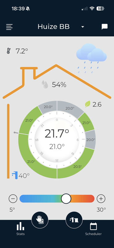

Zonet ook de Linq-up succesvol geüpdatet en de hysterese aangepast (voorlopig -0,1 en +0,2).
Eén maar bij de update. Mijn Android mobiel laat maar een heel klein stukje van de -> en DONE knop van de Linq-up app zien (op screenshot is dit nog vrij goed zichtbaar). Je moet het weten en rekening houden met "dikke" vingers, want de navigatiebalk van mijn mobiel ligt eroverheen.

kjs021 schreef op vrijdag 20 februari 2026 @ 21:55:
Hallo kjs021
Die internet melding is inderdaad dat gedurende 10 minuten er geen buitentemperatuur te lezen is. Of te wel de LinQ heeft geen contact met internet.
Die bron flow, is voorgekomen toen het erg koud was. Het kan soms voorkomen dat die ontstaat bij opstarten met een zeer koude bron. (Vloeistof is dik)
Komt hij vaker voor dan even via je installateur bij onze support melden.
Die hoge discharge temp is meestal een flow probleem aan CV zijde tijdens tapwater maken. Als hij vaker voorkomt, ook even melden via de installateur aan onze support, dan kan men er even naar kijken, en wellicht iets verstellen om dit te voorkomen. (Storing zal zichzelf trouwens weer resetten)

Maarten60 schreef op dinsdag 24 februari 2026 @ 16:52:
Hallo Maarten,
Met surplus gebeuren er inderdaad 2 dingen.
1. Kamer setpoint op de LinQ wordt 1 oC warmer. (Woning als buffer) Als kamer al warm is gebeurd er uiteraard niets. En als je een Danfoss regeling hebt, gebeurd er ook niks.
2. Tapwater wordt naar dagbedrijf gezet. (Gelijk aan de sturing 2 uur hoog setpoint)
Als die op 52 oC staat, en je temperatuur in de boiler is > 47 oC, dan zal er niets gebeuren.
Hoop dat dit het duidelijk maakt :)

  • Maarten60
HR_support schreef op donderdag 26 februari 2026 @ 11:56:
Ik begrijp nu dat SG Ready Plus alleen via LinQ is geïmplementeerd.
Mijn vraag is eigenlijk: hoe kan de Qube softwarematig starten op basis van surplus, los van LinQ?
Wat ik zie is dat bij SG Ready Plus bijvoorbeeld de binary_sensor.qube_1_surplus_pv actief wordt en de status via Modbus zichtbaar is. De Qube detecteert de actie dus gewoon intern. Toch blijft de unit in stand-by wanneer er geen LinQ aanwezig is.
Waarom kan de Qube niet starten op basis van dat surplus-signaal zelf? Functioneel lijkt dat vergelijkbaar met starten via hard contact.
Ik kan me voorstellen dat dit breder relevant wordt — denk aan netcongestie, sturen op dynamische tarieven of toekomstige EMS/HA-koppelingen — waarbij het aan/uit kunnen sturen van de warmtepomp relevant is, ook zonder zone-regeling.
Is er bewust voor gekozen om dit alleen binnen de LinQ-context mogelijk te maken, of kan deze standalone use-case in een volgende release worden opgenomen?

  • Jeronim0
  • Laatst online: 09:37
Eindelijk dit topic volledig doorgenomen en werd net wat wijzer na contact met HR energy:
SG Ready Plus, doet geen legionella
@MattMax Wellicht in de topic start vermelden, dat de werking van SG Ready Plus anders is dan in de handleiding staat.
HR energy geeft duidelijkheid in deze reacie:https://gathering.tweakers.net/forum/view_message/84428402
Er staat:
SG Ready ASG Ready BStatusActie
UitUitGeen SG ReadyNormaal Bedrijf
AanUitSG Ready BlockBlokkeer Warmtepomp
AanAanSG Ready MaxLegionella Eenmalig, Surplus Stooklijn, LinQUp Room SetP 1C hoger
UitAanSG Ready PlusLegionella Eenmalig
Het moet zijn:
UitAanSG Ready PlusDHW SetP actief, LinQUp Room SetP 1C hoger

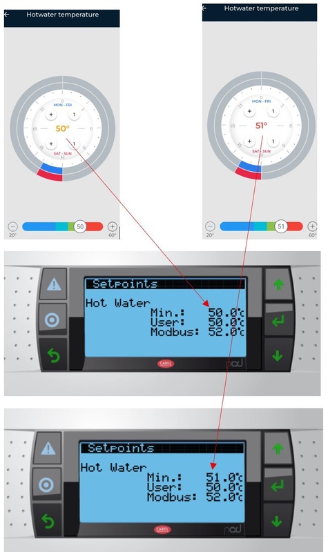

Excuus, ben ik weer met een DHW vraag. Vergeet ik nog iets bij het laten aansturen van DHW door middel van HA? Lukt nog niet helemaal op basis van de verschillende posts..
Aansturing DHW door Linq uitgezet, DHW setpoint op 53c (zichtbaar door de modbus) en een hysteresis van >5c zonder dat de DHW aangaat.
Afbeeldingslocatie: https://tweakers.net/i/GraCtwyrFXJ9ukZPSWxJCKpuYBo=/800x/filters:strip_icc():strip_exif()/f/image/vSqb48sioXkYwzUDv2R8nVKE.jpg?f=fotoalbum_large
Afbeeldingslocatie: https://tweakers.net/i/glqo4AEXKksmpMhT_4KSvRmDTjI=/800x/filters:strip_icc():strip_exif()/f/image/6XozQHdLPtRQWvqBGd6brxsW.jpg?f=fotoalbum_large
Afbeeldingslocatie: https://tweakers.net/i/UiI0wZr_g4MAfQV25HGhI94qLps=/800x/filters:strip_exif()/f/image/EssqQFShWLCLfWHXuY7wl64f.png?f=fotoalbum_large

kjs021 schreef op maandag 11 mei 2026 @ 22:04:
Heb je het DHW programma ook daadwerkelijk gestart in HA?

DHW staat aan in HA. Wanneer ik de "min" temp in het console handmatig aanpas overschrijft de Linq het nog altijd met de ingestelde minimum temperatuur. De aangepaste modbus temperatuur komt denk ik toch nog niet goed door.
Dank voor alle moeite Max. Wordt enorm gewaardeerd!
  • MattMax
  • Laatst online: 10:41
kjs021 schreef op dinsdag 12 mei 2026 @ 20:04:
Dat is inderdaad vreemd. Ik neem aan dat je onderstaande switch gebruikt voor het activeren van het DHW programma?
switch.qube_tapw_timeprogram_bms_forced
Zou je eens kunnen checken of het wel werkt als je alle vinkjes uitzet voor LinQ enable op de controller van de warmtepomp? Zoals je het nu hebt staan, zou het moeten werken en zou de LinQ de waarde dus niet moeten overschrijven. Mogelijk hebben die andere 2 vinkjes daar nog invloed op.

Dank @BB_Elektro. Juist die minimum setpoint van 52c was ingesteld door de Linq. Door de Linq aansturing van DHW uit te schakelen (zie eerdere printscreen) moet (volgens mij) de minimum setpoint aan te passen zijn door Modbus. De ingestelde waarde van Modbus was 53c met een DHW temp van 47,5c - oftewel een groter verschil dan 5c. Samen met een actieve "switch.qube_tapw_timeprogram_bms_forced" zou het DHW programma moeten starten. Dit ook conform de reactie van MattMax.
@MattMax bij mij heet deze switch "switch.qube_1_tapw_timeprogram_bms_forced". Is de nummering hier de boosdoener?
@kjs021 Ik zal even met twee aparte berichten reageren, dat maakt het makkelijker om te quoten als je wilt reageren.
Ik ga je uitspraak dat het minimum setpoint voor SWW/DHW (holding register 44) door de Linq wordt ingesteld in twijfel trekken. In de modbuslijst staat er niet bij dat deze waarde door de Linq wordt geschreven en ik zie het ook niet gebeuren in mijn systeem. Ik zie in de menu's van mijn Linq ook nergens een mogelijkheid om dat minimum in te stellen. Volgens mij zijn er in de bediening ook geen vinkjes die betrekking hebben op dat minimum.
  • BB_Elektro
  • Registratie: Juni 2016
  • Laatst online: 11-11 18:46
kjs021 schreef op woensdag 13 mei 2026 @ 14:52:
Ik moest een stukje terug zoeken, maar HR_support heeft in dit bericht gezegd dat de Qube nooit SWW zal opwarmen als de buffertemperatuur boven de 47.0 graden is. Dus dat is de reden dat hij niet startte.
  • kjs021
BB_Elektro schreef op vrijdag 15 mei 2026 @ 17:34:
Dank voor de reactie. Kan hier enkel van leren :)
Hoop dat we over hetzelfde praten. Wanneer ik de temperatuur aanpas in Linq, wordt ook de minimum temperatuur aangepast. Zie foto's hieronder.
Het is voor mij nu even onduidelijk hoe ik de minimale temperatuur automatisch kan aanpassen. Door middel van modbus kan ik de temperatuur aanpassen naar bijv. 54c. Wanneer de minimum temperatuur op basis van de linq op 50 staat - verwarmt het DHW nu van 45c naar 54c. Graag zie ik een mogelijkheid om die 50c (de DHW setpoint (active program) zoals opgenomen in de Linq ook via de server aan te passen. Excuus als ik wat over het hoofd zie.
Screenshots:

  • kjs021
BB_Elektro schreef op vrijdag 15 mei 2026 @ 17:39:
Daar heb je helemaal gelijk in! Top. Heb het geprobeerd te forceren, maar idd boven de 47c wordt het DHW niet verwarmd - ongeacht de instellingen.

De temperatuur die je in kan stellen in de LinQ is de temperatuur tapwater wat gewenst is tijdens het actieve tijdprogramma van de LinQ. Minimum staat standaard op 42 oC, en geldt dus altijd als er geen vraag is van de LinQ.
Voor je rendement is het veel beter gewoon dat minimum op 42 oC te laten staan, en met tijdprogramma LinQ naar een op de LinQ ingestelde temperatuur setpoint te gaan. Dat 1 of 2 keer per dag afhankelijk van je douche patroon.
Die naam min klopt niet in alle versies trouwens, zoals eerder opgemerkt, daar is met een update een keer een foutje in geslopen. :)
Wil je niet via de LinQ, dan kun je ook LinW DHW vinkje uit zetten, en de Modbus temperatuur setpoint gebruiken, met de sturing voor handmatig tapwater maken.

Hi @kjs021 ,
Het is me niet 100% duidelijk wat je wilt bereiken. Zoals HR_support aangeeft kun je het vinkje Linq DHW uitzetten en vervolgens de controle via modbus (HA oid) nemen.
In je screenshots zie ik "User" op 50.0 oC staan dat is de temperatuur die de Qube aanhoud als het DHW programma van de Linq niet actief is. De naamgeving is dus inderdaad super verwarrend. "Min." zou "Linq" moeten zijn en "User." zou "Min." moeten zijn @HR_support .
Doordat User op 50 staat zal de Qube DHW gaan maken als de temperatuur van het buffer onder de 45 (= 50 - 5 hysteresis) komt, ook als het DHW programma van de Linq niet actief is. Bijvoorbeeld als de hele familie 's avonds een uitgebreide douche heeft genomen. Dan draait de Qube dus zonder PV stroom en zonder directe warmte van de zon op je panelen.
Bij mij staat User op 29 graden. Ons 300 L buffer heeft voldoende warm water om met vier personen relaxed te kunnen douchen. Doordat de thermometer halverwege het vat zit, meet de Qube al relatief snel een lage watertemperatuur terwijl de bovenste helft van het vat nog vol warm water zit. Door de minimum temperatuur op 29 graden te zetten voorkom ik dat de Qube al aanslaat terwijl dat nog niet nodig is. Dit gaat al een jaar goed, ik douche altijd als laatste en heb nog nooit onder een koude straal gestaan.
Wat ik nog wil implementeren in Home Assistant is dat ik op basis van een thermometer boven in het vat DHW opwarmen start als het water bovenin koud wordt. Boven en onder in het vat kun je eenvoudig thermometers bijplaatsen en die middels esphome uitlezen met HA.
