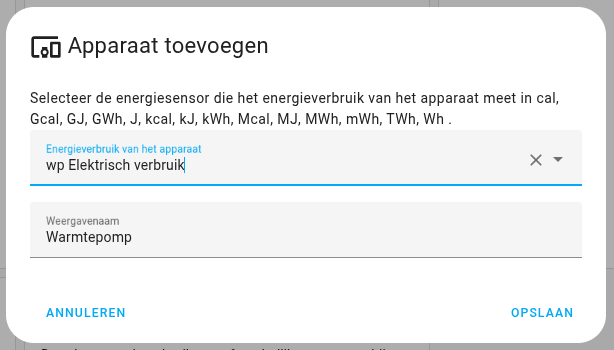

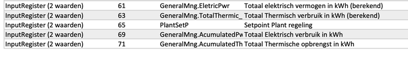

Dr Nix schreef op donderdag 28 november 2024 @ 15:52:
• Helaas zie ik er geen register tussen staan dat daadwerkelijk het totale elektrische verbruik weergeeft. Dit zou super nuttig zijn voor de administratie. En het scheelt een modbus-meter in de meterkast. @HR_support : Kan dit in een volgende versie er wel in? Deze waarde staat wel op het Carel-schermpje, dus het wordt ergens bijgehouden...
Sinds kort draait er SW 4.0.07 op m'n Qube, en die heeft een modbus register voor het totale elektrische verbruik in kWh: input register 69, GeneralMng.AcumulatedPwr..., Totaal Elektrisch verbruik in kWh.
Als je die als "state_class: total_increasing" in de Home Assistant configuration yaml zet (ik laat alleen dat register zien):
# Modbus tcp connections
modbus:
#--------------------------- Warmtepomp -------------------------
# HR-Energy Qube SW 4.0.07 modbus registers
  - name: Warmtepomp
    type: tcp
    host: qube.local
    port: 502
    sensors:
    #-------------------- input registers --------------------
      - name: wp Elektrisch verbruik
        unique_id: warmtepomp.elektrisch_verbruik
        scan_interval: 60
        device_class: energy
        unit_of_measurement: kWh
        slave: 1
        address: 69
        input_type: input
        data_type: float32
        precision: 3
dan kun je daarna in de Energieconfiguratie onder Individuele apparaten de warmtepomp toevoegen:
Afbeeldingslocatie: https://tweakers.net/i/KFGdgJPTUJKnz8doSX9vv_Wbst0=/fit-in/4000x4000/filters:no_upscale():strip_exif()/f/image/D0iTSDINrvxTyYecGMkS0gAW.png?f=user_large
In je energie dashboard staat ie er dan netjes tussen:
Afbeeldingslocatie: https://tweakers.net/i/l8eKsrE7TAJLUrSZ9FyQ4pyrh5c=/800x/filters:strip_exif()/f/image/1h9RoYS168d6R9bUDrpzFEob.png?f=fotoalbum_large
@HR_support Bedankt voor het toevoegen van dit register!

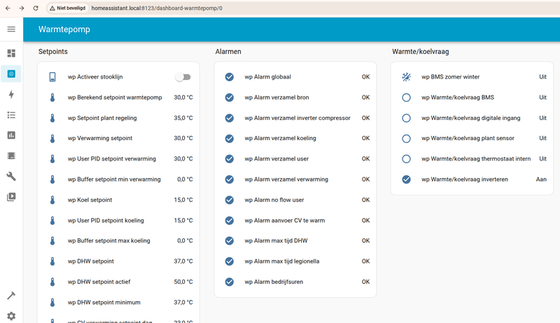

  • BB_Elektro
  • Registratie: Juni 2016
  • Laatst online: 20-10 09:30
Ben ondertussen nog wat verder gegaan om de weergave van informatie in HA strakker te krijgen. De status van bron stroming lees je geïnverteerd uit het register, onderstaand een manier om dat om te keren zodat "on" en "off" kloppen. Er zijn vast doorgewinterde HA gebruikers die weten hoe je dit strakker kan doen, ik hoor het graag!
Verder heb ik de status van de drie- en vierwegkleppen vertaald naar hun functie en heb ik de unit status lijst compacter gemaakt:

Tenslotte onderstaand hoe je de pomp percentages juist kan weergeven. De registerwaarde is namelijk 100 als de pompsnelheid 0% is, en 0 als de pomp op 100% draait. Middels een offset van 100 en een scale van -1 wordt dit rechtgezet:
24
25
      - name: wp Pomp user percentage
        unique_id: warmtepomp.user_pump_signal
        state_class: measurement
        scan_interval: 60
        unit_of_measurement: "%"
        slave: 1
        address: 4
        input_type: input
        data_type: float32
        offset: 100
        scale: -1
        precision: 0
      - name: wp Pomp bron percentage
        unique_id: warmtepomp.source_pump_signal
        scan_interval: 60
        slave: 1
        address: 6
        input_type: input
        data_type: float32
        offset: 100
        scale: -1
        precision: 0
Afbeeldingslocatie: https://tweakers.net/i/2VVUMFRELhUejZI1InVd8PPb2sc=/800x/filters:strip_exif()/f/image/0PZ0LzqgBlzhNhoaJFsCbxt0.png?f=fotoalbum_large

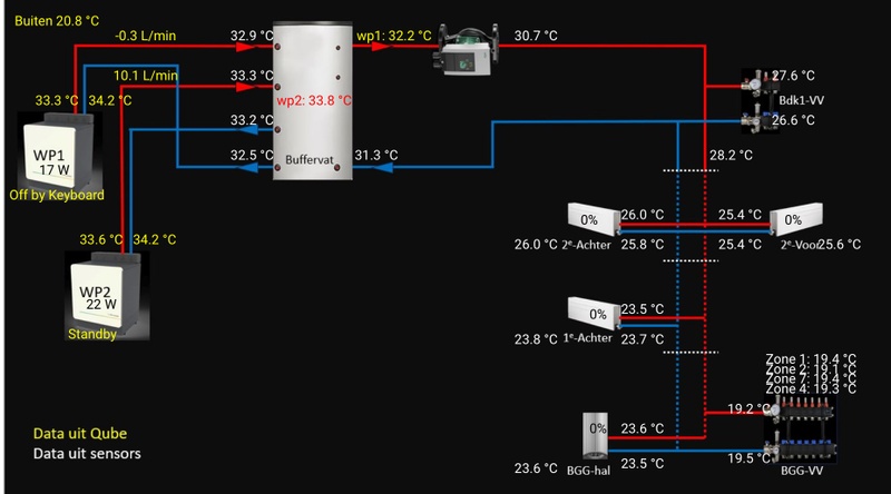

Voorbeeld van mijn knutselwerk
Afbeeldingslocatie: https://tweakers.net/i/4kkCu8ZI78T-a4AkMtxUKPWrW0Y=/800x/filters:strip_icc():strip_exif()/f/image/Z2prxRdIYJvIQ2AoyCncOhXa.jpg?f=fotoalbum_large

Maarten60,
Imposant je schema.

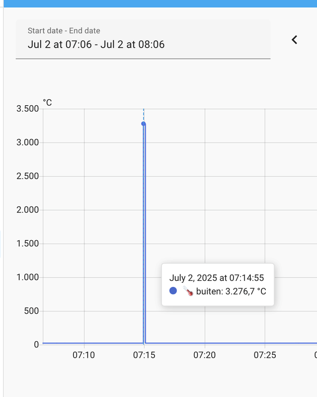

Ik gebruik de YAML van MattMax, en toen het afgelopen dagen erg warm was gaf de buitentemperatuursensor (op register 32) af en toe een spike van 3276,7 ºC. Dat is precies 16 bits MAXINT (0x7FFF) dus dat kan geen toeval zijn. De buitentemperatuursensor is geen echte sensor, de waarde wordt via internet ergens vandaan gehaald, dus een hardwarefout in de sensor kan het ook niet zijn.
Wat kan hier aan de hand zijn? Het is natuurlijk niet te reproduceren, dus het blijft een beetje giswerk. Of wachten tot het weer 30+ is.
Afbeeldingslocatie: https://tweakers.net/i/WfgTkPxlyJAmK5Fivf2jmOWBGzY=/x800/filters:strip_exif()/f/image/34StHq0BjD4Dxk0RYlq3YbUp.png?f=fotoalbum_large

Bij mij zijn de buitensensoren echte sensoren (ik weet waar ze zitten 😁) en is het datatype float32
Dit is mijn grafiek (heb twee wp-en)
Afbeeldingslocatie: https://tweakers.net/i/bRO735zwb6LMgexr-LzrM8UEvzM=/800x/filters:strip_icc():strip_exif()/f/image/jP3npkmTJJv1QWJP1q0tcezy.jpg?f=fotoalbum_large

hbolten schreef op woensdag 2 juli 2025 @ 17:08:
Hi @hbolten,
Heb je een Linq Up kamer thermostaat?
Ik heb deze thermostaat en zie precies hetzelfde in mijn grafieken: af en toe een spike naar 3276,7 ºC. Het was mij nog niet opgevallen, maar ik zie ze bijna dagelijks oftewel ook nu het geen heel warm weer is. Deze temperatuur leest de Qube uit de Linq Up, en die haalt het volgens mij ergens van internet.
Ik heb dit register in Home Assistant geconfigureerd als float32, en een float32 kan een veel grotere waarde representeren. Zou de Linq Up deze waarde intern allicht opslaan als 16 bit two's complement integer met de temperatuur * 10 zodat de maximale waarde 3276,7 wordt? Dan zou de verkeerde waarde dus uit de Linq Up komen.

Ik heb idd een Linq Up. Ik heb een vermoeden waar de spikes vandaan komen, want ik heb elke nacht om 3:00, als mijn router herstart, een spike. Dus dan zou het te maken hebben met een onderbroken Internetverbinding en/of een time-out op de server die de temperatuur levert.
Ik houd het in de gaten.

Ik wil via HA meer inzicht krijgen in de alarmen en hoe ik die zichtbaar kan maken. Er bestaat een document wat een beschrijving van de alarmen is en er is een overzicht van de modbus-registers waar een flink aantal alarmpunten in staan beschreven. Ik gebruikt nu alleen de unitstatus (reg 38) waar status 2 een general alarm aangeeft. Het is mij onduidelijk hoe ik het alarmenoverzicht kan mappen op de modbus-registers.
Heeft er iemand al iets gemaakt op het gebied van alarmen?
  • BB_Elektro
Maarten60 schreef op zondag 17 augustus 2025 @ 11:20:
Hi Maarten,
Ik heb alle modbus registers een voor een ingevoerd in mijn yaml file. De alarmen staan er als volgt in (1 voorbeeld):
      - name: wp Alarm verzamel user # UsrAlrms - Verzamel alarm CV zijde (User)
        unique_id: warmtepomp.alarm_verzamel_user
        scan_interval: 120
        device_class: problem
        slave: 1
        address: 16
        input_type: discrete_input
Dan komen ze in je overzichts pagina als binaire sensoren te staan:
Afbeeldingslocatie: https://tweakers.net/i/OynhO3ciawlpMtKbAkKfkJi1ft0=/fit-in/4000x4000/filters:no_upscale():strip_exif()/f/image/ppFLriOtPuEnVuWFfDAQJQJS.png?f=user_large
Tevens heb ik een dashboard (pagina / tabblad) gemaakt voor de warmtepomp met alle entiteiten per categorie in een sectie. Zo staan alle alarmen samen in een eigen sectie, zie screenshot:
Afbeeldingslocatie: https://tweakers.net/i/3U2KerVe6tNDOTpQ-k3UVVtTdkU=/800x/filters:strip_exif()/f/image/qAw0c7YKCqz7pkfG8nn7CkP1.png?f=fotoalbum_large

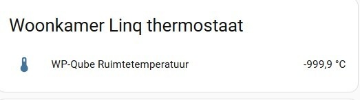

Ik ben begonnen te stoeien met HA, dank voor alle input hier. Maar krijg één meting niet goed weergegeven.
En dat is: InputRegister (2 waarden) 28 RoomTemp Ruimtetemperatuur (vrij naar modbuslijst).
Yaml:
- name: "WP-Qube Ruimtetemperatuur"
    address: 28
    input_type: input
    data_type: float32
    scan_interval: 10
    precision: 1
    device_class: temperature
    unit_of_measurement: "°C"
    unique_id: c8ca1e03-9ac8-46ea-9b43-6bb7b4524c2f
Waardes na wat stoeiwerk met swap: word
Afbeeldingslocatie: https://tweakers.net/i/EbydqzU4nI05sR_ZmkQt8M6C1KI=/fit-in/4920x3264/filters:max_bytes(3145728):no_upscale():strip_icc():strip_exif()/f/image/xGcaiJI42alJEqqA3bDS5Mo1.jpg?f=user_large
Waardes na wat stoeiwerk zonder swap regel
Afbeeldingslocatie: https://tweakers.net/i/-lTne4DuoFcD0IxYaP-4iC8VcU8=/fit-in/4920x3264/filters:max_bytes(3145728):no_upscale():strip_icc():strip_exif()/f/image/9pA7Uibk09nbEz0DcpbOBv0M.jpg?f=user_large
Waardes na wat stoeiwerk met swap: word_byte
Afbeeldingslocatie: https://tweakers.net/i/4JXXS9tfimsFH99hv9M7WrbpIe8=/fit-in/4920x3264/filters:max_bytes(3145728):no_upscale():strip_icc():strip_exif()/f/image/nrLu6AgiLpXk8qAA5WDIPgKJ.jpg?f=user_large
Mijn kennis reikt niet verder.... dus als er ideeën (en waarschijnlijk nog vragen) zijn dan graag...
Na 3 dagen stoeien begint mijn geduld op te raken (met mezelf vooral ;) )

Ha Willem,
Welkom bij de club :*)
Je zit goed hoor, maar de waarde die je krijgt is niet wat je verwacht. Dit is wat ik zie:

Mijn code is als onderstaand, geen swapping nodig. Heb je ergens anders iets van een byte-order ingesteld die niet klopt?
      - name: wp Huiskamer temperatuur
        unique_id: warmtepomp.huiskamer_temp
        scan_interval: 60
        unit_of_measurement: °C
        slave: 1
        address: 28
        input_type: input
        data_type: float32
        precision: 1
Mijn conclusie is dat de warmtepomp de kamertemperatuur niet van de Linq krijgt, of niet in het bijbehorende register zet. Jammer... @HR_support zouden jullie kunnen zorgen dat de kamertemperatuur wel via modbus register is uit te lezen bij gebruik van Linq?
[ Voor 24% gewijzigd door BB_Elektro op 24-08-2025 22:43 ]

Ik heb deze vraag ook gesteld, en ik kreeg deze reactie
Komt erop neer: de LinQ is een ander platform dat de Qube aanstuurt, maar niet door de Qube uitgelezen kan worden. Er zou een API op de LinQ moeten zijn, want Google Home en Alexa kunnen wel bij (oa) de buitentemperatuur, maar ik heb daar nog geen informatie over kunnen vinden. Zal wel ergens in de cloud plaatsvinden, en niet binnen het lokale netwerk.
Helaas pindakaas dus.
Ik heb nu maar een aparte sensor (de Shelly Blue H&T) in de kamer geplaatst waarmee ik de kamertemperatuur uitlees.
Hans
Yaml:
    address: 28
    input_type: input
    data_type: float32
    scan_interval: 10
    precision: 1

Ik ben me aan het bezinnen op andere ruimtesensor(en) om daarmee misschien ook VVW zones apart te kunnen sturen bij centrale warmtevraag. Ik hoef overdag maar 1 ruimte (eigen kantoor) tijdig warm te hebben. De rest (woonkamer/keuken/etc pas richting eind van de middag). Maar dat is weer een iets andere en complexere uitdaging zullen we maar zeggen.
Ik vermoed trouwens dat Qube wel degelijk iets van de ruimtetemp uit de Linq krijgt, wan ik heb de koppeling met de linq in de app een tijdje verbroken gehad en toe kreeg ik geen waarde op de sensor terug in HA. Zo gauw ik de koppeling van de Linq in de app had hersteld zag ik weer keurig de -999,9....(maar is een vermoeden. heb er niets over kunnen vinden helaas. Dus toeval is ook een optie)
Maar voor nu de monitoring van de Qube onder controle dankzij alle input hier te vinden, internet en "trial en error acties"..
Zo heeft de aansturing een nachtje gedraaid via HA/modbus i.p.v. Linq en volgens mij zag HA die -999,99 en heeft vervolgens de Qube een nachtje laten draaien..... Weet nu in elk geval dat de Qube goed werkt (erg warme vloer 's morgens). Was voor mij als leek op modbus gebied wel even spannend om het weer werkend te krijgen. Maar is gelukt.
Overzichtje van wat ik nu heb staan:

Even mijn modbus file voor de Qube delen. Ter nadere referentie voor anderen.
Meeste zal hier wel al ergens staan. Opmerkingen ter verbetering zijn welkom.

    scan_interval: 10
  - name: "WP-Qube Digitale ingang zomerbedrijf geactiveerd"
    address: 30
    scan_interval: 10
  - name: "WP-Qube Digitale ingang dauwpunt geactiveerd"
    address: 31
    scan_interval: 10
  - name: "WP-Qube Digitale ingang booster geactiveerd"
    address: 32
    scan_interval: 10
  - name: "WP-Qube Digitale ingang flow bronzijde geactiveerd"
    address: 34
    scan_interval: 10
  - name: "WP-Qube Status dag/nacht modus"
    address: 37
    scan_interval: 10
  - name: "WP-Qube Vraag van thermostaat intern"
    address: 38
    scan_interval: 10
  - name: "WP-Qube Antilegionella is vrijgegeven"
    address: 39
    scan_interval: 10
  sensors:
  - name: "WP-Qube Setpoint ruimte CV dag"
    address: 27
    input_type: holding
    data_type: float32
    scan_interval: 10
    precision: 1
    unique_id: c8ca1e03-9ac8-46ea-9b43-6bb7b4520c6
  - name: "WP-Qube Setpoint ruimte CV nacht"
    address: 29
    input_type: holding
    data_type: float32
    scan_interval: 10
    precision: 1
    unique_id: c8ca1e03-9ac8-46ea-9b43-6bb7b4520c5
  - name: "WP-Qube Setpoint ruimte Koel dag"
    address: 31
    input_type: holding
    data_type: float32
    scan_interval: 10
    precision: 1
    unique_id: c8ca1e03-9ac8-46ea-9b43-6bb7b4520c4
  - name: "WP-Qube Setpoint ruimte Koel nacht"
    address: 33
    input_type: holding
    data_type: float32
    scan_interval: 10
    precision: 1
    unique_id: c8ca1e03-9ac8-46ea-9b43-6bb7b4520c3
  - name: "WP-Qube dT aanvoertemperatuur tapwater"
    address: 43
    input_type: holding
    data_type: int16
    scan_interval: 10
    precision: 1
    unique_id: c8ca1e03-9ac8-46ea-9b43-6bb7b4520c2
  - name: "WP-Qube Minimumtemperatuur tapwater"
    address: 44
    input_type: holding
    data_type: float32
    virtual_count: 2
    scan_interval: 10
    precision: 1
    unique_id: c8ca1e03-9ac8-46ea-9b43-6bb7b4520c1
  - name: "WP-Qube Temperatuur tapwater bij actief tijdprogramma"
    address: 46
    input_type: holding
    data_type: float32
    virtual_count: 2
    scan_interval: 10
    precision: 1
    unique_id: c8ca1e03-9ac8-46ea-9b43-6bb7b4529c0
  - name: "WP-Qube Minimum setpoint bufferregeling"
    address: 99
    input_type: holding
    data_type: float32
    virtual_count: 2
    scan_interval: 10
    precision: 1
    unique_id: c8ca1e03-9ac8-46ea-9b43-6bb7b4528c0
  - name: "WP-Qube Heat setpoint (zonder stooklijn)"
    address: 101
    input_type: holding
    data_type: float32
    scan_interval: 10
    precision: 1
    unique_id: c8ca1e03-9ac8-46ea-9b43-6bb7b4527c0
  - name: "WP-Qube Maximaalwaarde buffer setpoint (koelbedrijf)"
    address: 169
    input_type: holding
    data_type: float32
    scan_interval: 10
    precision: 1
    unique_id: c8ca1e03-9ac8-46ea-9b43-6bb7b4526c0
  - name: "WP-Qube Percentage sturing User (CV) pomp"
    address: 4
    input_type: input
    data_type: float32
    precision: 0
    scan_interval: 10
    unique_id: c8ca1e03-9ac8-46ea-9b43-6bb7b4525c0
  - name: "WP-Qube Percentage sturing bron pomp"
    address: 6
    input_type: input
    data_type: float32
    precision: 0
    scan_interval: 10
    unique_id: c8ca1e03-9ac8-46ea-9b43-6bb7b4524c0
  - name: "WP-Qube Percentage sturing bron afsluiter"
    address: 8
    input_type: input
    data_type: float32
    precision: 0
    scan_interval: 10
    unique_id: c8ca1e03-9ac8-46ea-9b43-6bb7b4523c0
  - name: "WP-Qube Stuurvraag regeling tapwater"
    address: 14
    input_type: input
    data_type: float32
    precision: 0
    scan_interval: 10
    unique_id: c8ca1e03-9ac8-46ea-9b43-6bb7b4524c9f
  - name: "WP-Qube Stuurvraag compressor"
    address: 16
    input_type: input
    data_type: float32
    precision: 0
    scan_interval: 10
    unique_id: c8ca1e03-9ac8-46ea-9b43-6bb7b4524c8f
  - name: "WP-Qube Gemeten Flow"
    address: 18
    input_type: input
    data_type: float32
    virtual_count: 2
    scan_interval: 10
    precision: 0
    device_class: volume_flow_rate
    unit_of_measurement: "L/min"
    unique_id: c8ca1e03-9ac8-46ea-9b43-6bb7b4524c7f
  - name: "WP-Qube Aanvoertemperatuur CV"
    address: 20
    input_type: input
    data_type: float32
    scan_interval: 10
    precision: 1
    unique_id: c8ca1e03-9ac8-46ea-9b43-6bb7b4524c6f
  - name: "WP-Qube Retourtemperatuur CV"
    address: 22
    input_type: input
    data_type: float32
    scan_interval: 10
    precision: 1
    unique_id: c8ca1e03-9ac8-46ea-9b43-6bb7b4524c5f
  - name: "WP-Qube Temperatuur bron vanaf dak"
    address: 24
    input_type: input
    data_type: float32
    scan_interval: 10
    precision: 1
    unique_id: c8ca1e03-9ac8-46ea-9b43-6bb7b4524c4f
  - name: "WP-Qube Temperatuur bron naar dak"
    address: 26
    input_type: input
    data_type: float32
    scan_interval: 10
    precision: 1
    unique_id: c8ca1e03-9ac8-46ea-9b43-6bb7b4524c3f
    address: 28
    input_type: input
    data_type: float32
    scan_interval: 10
    precision: 1
  - name: "WP-Qube Tapwatertemperatuur"
    address: 30
    input_type: input
    data_type: float32
    scan_interval: 10
    precision: 1
    unique_id: c8ca1e03-9ac8-46ea-9b43-6bb7b4524c1f
  - name: "WP-Qube Buitentemperatuur"
    address: 32
    input_type: input
    data_type: float32
    scan_interval: 10
    precision: 1
    unique_id: c8ca1e03-9ac8-46ea-9b43-6bb7b4524c0f
  - name: "WP-Qube COP (berekend)"
    address: 34
    input_type: input
    data_type: float32
    virtual_count: 2
    scan_interval: 10
    precision: 1
    unique_id: c8ca1e03-9ac8-46ea-9b43-6bb7b4524c9e
  - name: "WP-Qube Actueel Vermogen"
    address: 36
    input_type: input
    data_type: float32
    scan_interval: 10
    precision: 0
    device_class: power
    unit_of_measurement: "W"
    unique_id: c8ca1e03-9ac8-46ea-9b43-6bb7b4524c8e
  - name: "WP-Qube Status warmtepomp"
    address: 38
    input_type: input
    data_type: float32
    scan_interval: 10
    unique_id: c8ca1e03-9ac8-46ea-9b43-6bb7b4524c7e
  - name: "WP-Qube Berekend setpoint warmtepomp"
    address: 39
    input_type: input
    data_type: float32
    virtual_count: 2
    scan_interval: 10
    precision: 1
    unique_id: c8ca1e03-9ac8-46ea-9b43-6bb7b4524c6e
  - name: "WP-Qube Koel Setpoint"
    address: 41
    input_type: input
    data_type: float32
    virtual_count: 2
    scan_interval: 10
    precision: 1
    unique_id: c8ca1e03-9ac8-46ea-9b43-6bb7b4524c5e
  - name: "WP-Qube Heat Setpoint"
    address: 43
    input_type: input
    data_type: float32
    scan_interval: 10
    precision: 1
    unique_id: c8ca1e03-9ac8-46ea-9b43-6bb7b4524c4e
  - name: "WP-Qube Actuele snelheid compressor"
    address: 45
    input_type: input
    data_type: float32
    virtual_count: 2
    scan_interval: 10
    precision: 0
    unit_of_measurement: "rpm"
    unique_id: c8ca1e03-9ac8-46ea-9b43-6bb7b4524c3e
  - name: "WP-Qube Setpoint berekend tapwater"
    address: 47
    input_type: input
    data_type: float32
    scan_interval: 10
    precision: 1
    unique_id: c8ca1e03-9ac8-46ea-9b43-6bb7b4524c2e
  - name: "WP-Qube Bedrijfsuren tapwaterbedrijf"
    address: 49
    input_type: input
    data_type: int16
    virtual_count: 2
    scan_interval: 10
    precision: 0
    device_class: duration
    unit_of_measurement: "h"
    unique_id: c8ca1e03-9ac8-46ea-9b43-6bb7b4524c1e
  - name: "WP-Qube Bedrijfsuren CV-bedrijf"
    address: 51
    input_type: input
    data_type: int16
    virtual_count: 2
    scan_interval: 10
    precision: 0
    unique_id: c8ca1e03-9ac8-46ea-9b43-6bb7b4524c0d
  - name: "WP-Qube Bedrijfsuren koelbedrijf"
    address: 53
    input_type: input
    data_type: int16
    virtual_count: 2
    scan_interval: 10
    precision: 0
    unique_id: c8ca1e03-9ac8-46ea-9b43-6bb7b4524c9d
  - name: "WP-Qube Bedrijfsuren Heater 1"
    address: 55
    input_type: input
    data_type: int16
    virtual_count: 2
    scan_interval: 10
    precision: 0
    unique_id: c8ca1e03-9ac8-46ea-9b43-6bb7b4524c8d
  - name: "WP-Qube Bedrijfsuren Heater 2"
    address: 57
    input_type: input
    data_type: int16
    virtual_count: 2
    scan_interval: 10
    precision: 0
    unique_id: c8ca1e03-9ac8-46ea-9b43-6bb7b4524c7d
  - name: "WP-Qube Bedrijfsuren Heater 3"
    address: 59
    input_type: input
    data_type: int16
    virtual_count: 2
    scan_interval: 10
    precision: 0
    unique_id: c8ca1e03-9ac8-46ea-9b43-6bb7b4524c6d
  - name: "WP-Qube Totaal elektrisch verbruik (berekend)"
    unique_id: c8ca1e03-9ac8-46ea-9b43-6bb7b4524c5d
    address: 61
    input_type: input
    data_type: float32
    scan_interval: 10
    precision: 0
  - name: "WP-Qube Totaal thermisch verbruik (berekend)"
    unique_id: c8ca1e03-9ac8-46ea-9b43-6bb7b4524c5c
    address: 63
    input_type: input
    data_type: float32
    scan_interval: 10
    precision: 0
  - name: "WP-Qube Setpoint plantregeling"
    address: 65
    input_type: input
    data_type: float32
    scan_interval: 10
    precision: 0
    unique_id: 59ae7fe5-008f-4247-bdfc-d84889a73ee7
  switches:
  - name: "WP-Qube Activeer warmtevraag"
    address: 19
    write_type: coil
    command_on: 1
    command_off: 0
    scan_interval: 10
  - name: "WP-Qube Schakel zomerbedrijf in (koeling)"
    address: 22
    write_type: coil
    command_on: 1
    command_off: 0
    scan_interval: 10
  - name: "WP-Qube Start Tapwater verwarmen"
    address: 23
    write_type: coil
    command_on: 1
    command_off: 0
    scan_interval: 10
  - name: "WP-Qube Start Antilegionella"
    address: 45
    write_type: coil
    command_on: 1
    command_off: 0
    scan_interval: 10
  - name: "WP-Qube Stooklijn vrijgeven"
    address: 62
    write_type: coil
    command_on: 1
    command_off: 0
    scan_interval: 10
  - name: "WP-Qube Omdraaien logica warmte-koelvraag"
    address: 63
    write_type: coil
    command_on: 1
    command_off: 0
    scan_interval: 10

Ik heb de SG ready coils als switches in mijn HA ingevoerd maar bij het omzetten van die switches geen enkele reactie van de Qube kunnen bespeuren. Als ik in HA de switch omzet wordt ie vanzelf vrijwel direct weer teruggezet geloof ik, maar het is al even geleden dat ik het geprobeerd heb. Iemand meer succes gehad dan ik?
Merk overigens op dat je via het (Virtual) display SG ready moet activeren. Je vind het menu onder:
Main Menu User -> A. Config -> D. License_SGready -> 2e scherm "SG ready"
Afbeeldingslocatie: https://tweakers.net/i/Q4vekdw4Sw-UkhN0HoC7ulNhRaI=/800x/filters:strip_exif()/f/image/Ba3THbPaNm6BkuYaSg2PHrok.png?f=fotoalbum_large

De installatie van de integratie gaat vlekkeloos. Ik krijg alle waardes netjes te zien (op het eerste gezicht).
Alleen een tweede Qube, met een apart IP adres werkt niet. Waarschijnlijk omdat de sensors niet uniek zijn qua naam.
Voorbeeld: sensor.setpoint_ruimte_cv_nacht
Ik denk dat de oplossing sensor.wp1_setpoint_ruimte_cv_nacht
Mijn 'hub'
Afbeeldingslocatie: https://tweakers.net/i/xDRmcuTtIjWhR4Uhi9zOqaEKxcM=/fit-in/4920x3264/filters:max_bytes(3145728):no_upscale():strip_icc():strip_exif()/f/image/av4ZMQJtcRZZSHufyBhhQQ2E.jpg?f=user_large

Vraagje: Moet de sensor actuel_elektrisch_verbruik_berekend in kWh worden weergegeven ipv kW (of thermisch verbruik ook in kW)?
Afbeeldingslocatie: https://tweakers.net/i/dX1aMdUkg-iHzuZSB9U5aghIYSw=/fit-in/4920x3264/filters:max_bytes(3145728):no_upscale():strip_icc():strip_exif()/f/image/JIcGQn9xrwBch03wbPmaI1mt.jpg?f=user_large

Ik zwengel deze voornamelijk aan omdat ik de Qube als gebruiker van energie terug wil kunnen zien in het Energie dashboard van HA. Dan zou er een waarde moeten zijn in de vorm van Wh/kWh om te registreren.
En dat is volgens mij alleen dit setje:
InputRegister (2 waarden) 61 GeneralMng.EletricPwr Totaal elektrisch vermogen in kWh (berekend) Read
InputRegister (2 waarden) 63 GeneralMng.TotalThermic_ Totaal Thermisch verbruik in kWh (berekend) Read
InputRegister (2 waarden) 69 GeneralMng.AcumulatedPwTotaal Elektrisch verbruik in kWh Read
InputRegister (2 waarden) 71 GeneralMng.AcumulatedTh Totaal Thermische opbrengst in kWh Read
En dan met name 69.
Je hebt gelijk voor het energiedashboard heb je Wh nodig. Zelf heb ik een 3fase kWh meter voor mijn wp zitten.

Ter info, mijn wp gebruikt 17 W, zowel in de stand Stand bye als Off by keyboard.

Zal toch echt via verwarmen moeten. Maar dashboard staat klaar. dat komt wel goed denk ik
Ik doe geen warm water via de Qube (aparte boilers die middel smart plugs prima geregistreerd worden)

Ik denk dat de verwarring wordt veroorzaakt door de beschrijving in het Modbus document van HR-Energy. Zie screenshot:
Afbeeldingslocatie: https://tweakers.net/i/uS1VYZ8Q0-P2pi3h2t2_I0HQiuI=/800x/filters:strip_exif()/f/image/uXzcv7uXhb4d0ylI8gJt7w6m.png?f=fotoalbum_large
Ik zou denken dat adres 61 en 63 beiden over vermogen (power) gaan en dus een eenheid in W of kW. Dat betekent dat de beschrijving bij adres 63 (Verbruik) dus incorrect is.
Adres 69 en 71 zijn dan beide cumulatief verbruik met een eenheid in kWh met een state_class "total_increasing" in Home Assistant.
Mocht iemand dat anders zien, dan hoor ik het graag.
