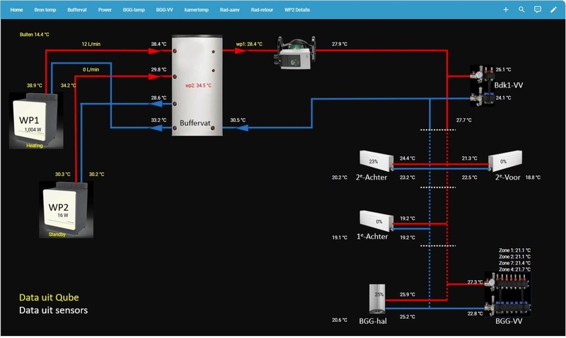

Maarten60 schreef op maandag 6 oktober 2025 @ 15:48:
Ik heb nog eens expliciet gekeken maar het is de juiste sensor. Het buffervat is een open vat en de enige verklaring die ik heb is het feit dat de sensor (te) dicht op het buffervat zit en de meting verstoord wordt door de temperatuur van buffervat. Heb de sensor wat verplaatst om te kijken of dat een betere meting geeft.
Bij de warmtebrekening voor ons huis was een vermogen van 12 kW nodig. ca 8 kW voor de verwarming en 4 kW voor de verliezen (als ik het me goed herinner) Dat laatste is onder extreme omstandigheden van -10 °C buiten, alle slaapkamers op 18 °C etc.
Daarom is door installateur/ HR-energy gekozen voor 2 warmtepompen in cascade, die we in de praktijk voor cv (wp1) en SWW (wp2) gebruiken. De cascade instelling werkt zo dat als WP1 zou kiezen voor het elektrische element WP2 wordt bijgeschakeld. Dat is in de praktijk paar keer voorgekomen.
Buffervat, is gekozen in het ontwerp van installateur/ HR-energy en is volgens mij 100 L. We hebben vloerverwarming beneden en in badkamer. In andere kamers JAGA LTV met heatmeister fans.
Ik heb al een tijdje mijn aarzelingen uitgesproken, ook omdat ik paar graden verlies ten opzichte van VV-beneden. HR-Energy heeft eind vorig jaar een 'oplossing' gemaakt door WP1 sensor die eerst in buffervat zat te verplaatsen. Voor mij onduidelijk hoeveel dit op gaat lossen.
Je opmerking maakt volgens mij alleen maar duidelijk dat deze oplossing sub-optimaal is.
@BarryH Ik meet al een tijdje en heb dus vrij veel data.
Iedere tip die kan helpen om dit te verbeteren is welkom en wordt zeer gewaardeerd.
2 warmtepompen met een totaal vermogen van 12 kW en ook nog een parallel buffervat van 100L.
Bijzonder.
80% van de woningen heeft genoeg aan een warmtepomp van 7 kW of kleiner.
Als je een totaal vermogen van 12 kW nodig hebt dan heb je een hele oude woning zonder naïsolatie en/of een hele grote woning van >300 m2.
Sub-optimaal is dan een understatement.
[ Voor 6% gewijzigd door Lawrentz op 06-10-2025 20:26 ]

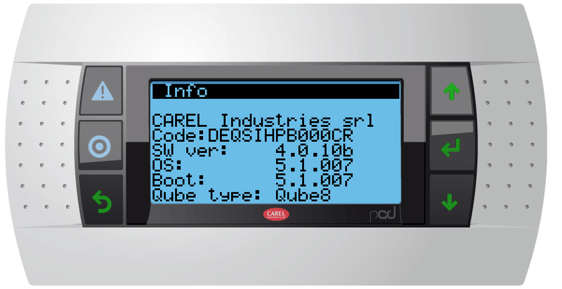

Ik zag net dat ik de 4.0.10B heb., mag je nog een keer.... :)
4.10b en 4.10c, zijn wijzigingen geweest voor recreatiewoningen en voor hoogbouw. Dus alleen van toepassing als je daar woont. De rest is gewoon bij, met 4.10 ongeacht a,b en c :)

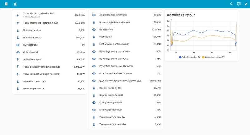

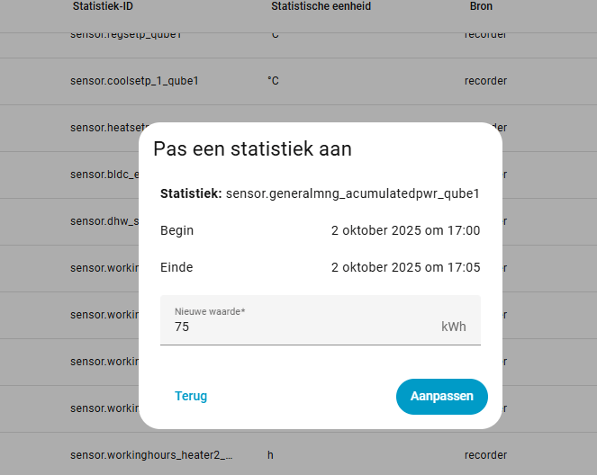

Jazeker! Download eerst de nieuwste release (2025.10.31) via HACS.
De sensor "Status warmtepomp" laat de volledige status zien, bijv. "Standby". De sensor "Status code" laat de bijbehorende code zien. Code 14 en 18 vallen nu ook onder "Standby".
Daarnaast is het nu ook mogelijk om via de integratie-opties te kiezen voor het toevoegen van het label van de warmtepomp aan de entity IDs. Dit is met name relevant voor mensen die twee of meer Qubes gebruiken.
Afbeeldingslocatie: https://tweakers.net/i/OhrCx2yDKB_J7UZxMf34WOReQv8=/800x/filters:strip_exif()/f/image/R8xcoB6ZfaSKJyPBdG9BQk2w.png?f=fotoalbum_large
Tot slot is er veel onderliggende logica aangepast om wijzigingen van IDs en namen makkelijker te maken.
Voor het adres van de Qube wordt nu standaard "qube.local" gebruikt, maar hier kan uiteraard ook een lokaal IP adres worden ingevuld.
Om dit topic niet te ver te laten afdwalen, issues graag delen via Github.

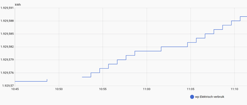

Andere, in mijn ogen opvallende constatering
In HA is de Qube bij mij redelijk eenduidig in opgave totaal Elektrisch verbruik in kWh, rapporteert namelijk altijd, ieder uur draaien 1 kWh.
Dat lijkt me niet per definitie correct. Iemand anders deze ervaring? (@MattMax @Maarten60 ?)

  • BB_Elektro
  • Registratie: Juni 2016
  • Laatst online: 18:46
[quote]willem9503 schreef op vrijdag 17 oktober 2025 @ 11:09:
Klinkt als een verkeerde instelling van de precisie c.q. het aantal decimalen. Als die op nul staat krijg je dat ie alleen hele kWh's kan weergeven. Ik heb de precisie op 3 decimalen staan:
      - name: wp Elektrisch verbruik
        unique_id: warmtepomp.elektrisch_verbruik
        state_class: total_increasing
        scan_interval: 60
        device_class: energy
        unit_of_measurement: kWh
        address: 69
        input_type: input
        data_type: float32
        precision: 3
Ik zie op github dat deze precisie idd op 0 staat. Heb hier een issue voor aangemaakt.
[ Voor 4% gewijzigd door BB_Elektro op 17-10-2025 11:36 ]
  • willem9503
  • Laatst online: 17:17
@BB_Elektro dank.
Had ik mezelf ook mogen bedenken eigenlijk.... 8)7
Helaas heeft de handmatige aanpassing in de modbus.yaml van de integratie dit niet opgelost.
Is er dus eentje voor @MattMax ..

  • MattMax
  • Laatst online: 10-11 17:15
willem9503 schreef op vrijdag 17 oktober 2025 @ 11:43:
@BB_Elektro dank.
Opbouw vandaag:
Gefixt in 2025.10.42! Hierin is ook het nieuwe modbus-punt voor de Linq thermostaat opgenomen. Dit geeft nu nog een temperatuur van 0 graden, maar nadat HR Energy dit ook aan hun kant heeft doorgevoerd, zal hier de actuele temperatuur worden weergegeven, in lijn met de door Linq gemeten temperatuur. Daarnaast nog wat kleine aanpassingen doorgevoerd. Dank voor het delen van de feedback!
  • willem9503
MattMax schreef op vrijdag 17 oktober 2025 @ 16:16:
Beide wijzigingen komen keurig terug.

BB_Elektro schreef op zondag 19 oktober 2025 @ 13:29:
Zolang dat niet geimplementeerd is in de Qube compenseer ik het zelf wel in HA.
Bij deze. Nu met standby verbruik:
Afbeeldingslocatie: https://tweakers.net/i/Ega_rWyuzJPb1HhIsKJxDk8dcOU=/fit-in/4000x4000/filters:no_upscale():strip_exif()/f/image/4z5B6QHUmzo0YLDynXKsmGP0.png?f=user_large
Moet nog checken of de standby waarde behouden blijft bij een herstart.
Hoe is de interesse voor CV/SWW verbruik gesplitst?

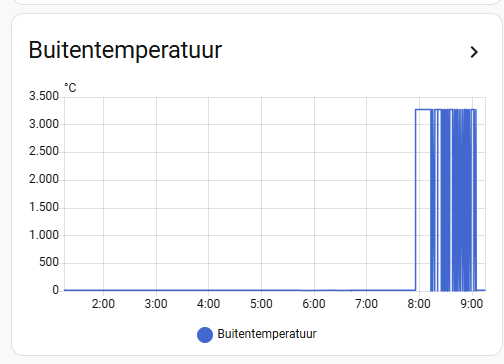

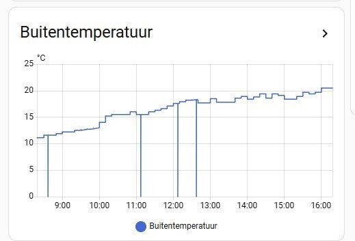

Bij mij staat de buitentemp sinds gisteren 19:04 op 0.0 °C. Net de Linq nog een powercycle gegeven en dat lost het niet op. Mijn Linq heeft wel internet want het weerbericht icoon staat rechtsboven in de app en volgens onderstaande HR_support post kun je daar aan zien dat de Linq internet heeft:
https://gathering.tweaker...message/83547542#83547542
  • MattMax
@willem9503 Bij mij hetzelfde issue met buitentemperatuur.
Afbeeldingslocatie: https://tweakers.net/i/E3PpACO3wtWOWXzFFbV5mmT7o6k=/800x/filters:strip_exif()/f/image/D8PJlMr3TOAbvAAWzcxdDTbF.png?f=fotoalbum_large
[ Voor 198% gewijzigd door MattMax op 29-10-2025 10:23 . Reden: Screenshot toegevoegd ]
  • BB_Elektro
Sinds 10:00 vanmorgen staat ie hier op 11,3 °C, en dat lijkt mij een actuele waarde
  • willem9503
@MattMax
Sinds 10u vanmorgen is er inderdaad iets verandert. Ik heb nu ook weer de juiste buitentemp. lijkt het (11,4 °C)
