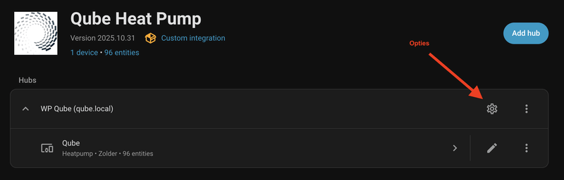

Maarten60 schreef op donderdag 9 oktober 2025 @ 13:59:
Helder, en ik begrijp het antwoord.
@MattMax is het mogelijk om in die algemene beschrijving wel het nummer weer te geven?
Jazeker! Download eerst de nieuwste release (2025.10.31) via HACS.
De sensor "Status warmtepomp" laat de volledige status zien, bijv. "Standby". De sensor "Status code" laat de bijbehorende code zien. Code 14 en 18 vallen nu ook onder "Standby".
Daarnaast is het nu ook mogelijk om via de integratie-opties te kiezen voor het toevoegen van het label van de warmtepomp aan de entity IDs. Dit is met name relevant voor mensen die twee of meer Qubes gebruiken.
Afbeeldingslocatie: https://tweakers.net/i/OhrCx2yDKB_J7UZxMf34WOReQv8=/800x/filters:strip_exif()/f/image/R8xcoB6ZfaSKJyPBdG9BQk2w.png?f=fotoalbum_large
Tot slot is er veel onderliggende logica aangepast om wijzigingen van IDs en namen makkelijker te maken.
Voor het adres van de Qube wordt nu standaard "qube.local" gebruikt, maar hier kan uiteraard ook een lokaal IP adres worden ingevuld.

  • MattMax
  • Laatst online: 22:43
@BB_Elektro en andere geïnteresseerden. Zouden jullie mee willen helpen om een goede startpost te maken voor dit topic? Ik zou de volgende structuur voorstellen.
  • Algemene info over Qube, inclusief informatie over en documentatie van HR Energy. Wellicht ook over Qbooster, ook al gaat dit topic inmiddels voornamelijk over de Qube
  • Uitleg over instellingen van Qube, zoals bijv. de bovenstaande post over het instellen van de setpoints voor tapwater en hoe dit werkt in combinatie met de Linq thermostaat en tijdsschema's
  • Informatie over de Home Assistant integratie (en andere integraties wanneer deze beschikbaar komen). De integratie bevat nu bijv. de YAML code voor een uitgebreid dashboard. Dit is nog work in progress en input van users helpt om dit verder te verbeteren. In de startpost kan dan ook de laatste release gedeeld worden, zodat dit niet allemaal extra posts worden in het topic.
