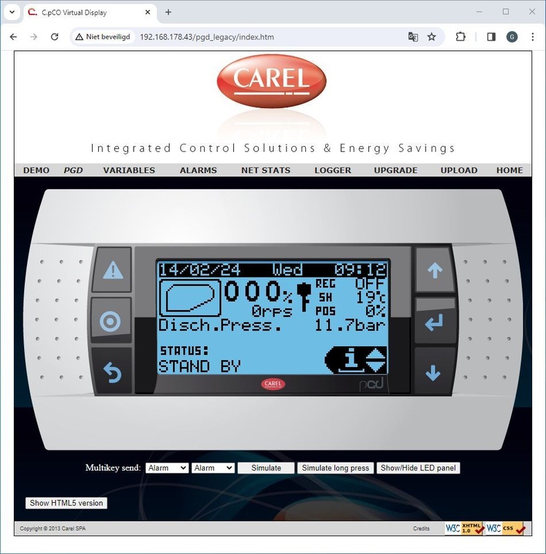

BtH
Gents,
wij hebben sinds 2 weken een Qube + Store + 10 stuks Qpanel. Sindsdien probeer ik wat te snappen van de meldingen op het schermpje naast de Qube om te zien of alles werkt naar behoren. Afgezien van wat aanloopproblemen met o.a. de flow in de vloerverwarming lijkt het inmiddels redelijk te werken.
Mocht iemand vragen hebben over deze Qube-installatie, voorzover ik die nu kan beantwoorden nog niet gehinderd door al te veel kennis, dan kan ik proberen die te beantwoorden.
Zelf ben ik bezig een beeld te vormen hoe gegevens te halen uit de Qube. Ik zie dat de meesten onder ons middels de connectivity van de thermostaat (AP440?) toegang hebben tot data maar zo'n ding heb ik niet. Voor zover ik weet is HRenergy bezig met een nieuwe thermostaat.
De installateur heeft wel een koelunit meegeleverd maar niet nagedacht hoe ik straks kan kiezen tussen koelen en verwarmen met mijn huidige Honeywell gasketel thermostaatje. Dit vergt dus nog werk en waarschijnlijk moet ik ook nog wat met de huidige zone-regeling.
Afgezien van inzicht in de werking zal het in de toekomst ook handig worden om bijvoorbeeld het moment waarop het watervat verwarmd wordt tot 60 graden zelf te kunnen beïnvloeden zodat dit niet midden in de nacht gaat plaatsvinden.
De Qube hangt nu wel aan het LAN maar is er al iemand die op deze manier toegang heeft gekregen tot het inwendige?

  • BtH
  • Registratie: Februari 2024
  • Laatst online: 14-02-2025
BtH
Afbeeldingslocatie: https://tweakers.net/i/9e3ghA0Vb-0xDjXXWtgZREA3ytc=/800x/filters:strip_exif()/f/image/mn78ltifSdhS6Em2Wi46BHMk.png?f=fotoalbum_large
Getriggered door opmerkingen op dit forum heb ik het dhcp-address van de Qube ingevuld waarna dit schermpje wordt getoond. Dit is identiek aan het display dat op zolder boven de Qube hangt aan een modbus-draadje.
Onder menu-item 'VARIABLES' worden honderden instellingen getoond (overigens ook een groot deel ongebruikt). Hieruit blijkt o.a. op het eerste gezicht dat de legionella instellingen alleen de dagen van de week en een tijdstip behelzen, heb geen externe trigger o.i.d. gezien.
In de Qube zit blijkbaar een logic controller (uPC3) van het Italiaanse Carel Industries.
  • YJB
  • Laatst online: 22:09
YJB
BtH schreef op dinsdag 6 februari 2024 @ 14:37:
Lijkt een carel pgde000fz0 te zijn (https://www.carel.com/doc...-aef0d2d42881?version=1.1).
Ik zie dat er mogelijk een modbus interface in zit. Misschien helpt dit je verder:
https://community.home-as...atpump-thermostats/429451

Ik ben over gestapt van de Qbooster naar de Qube.
Ik kan bevestigen dat de AP440 (horende bij de qbooster) geinstalleerd is geweest in de woonkamer.
De Qube heeft een losse temperatuur sensor in woonkamer. Alles regel je via een website of de controller die bij de Qube ligt. Op de sensor is niets af te lezen.

Wanneer de Qube aangesloten is op je thuis netwerk, kun je met elke browser rechtstreeks de HTML pagina bereiken van de controller (en dus vanaf elke plek bedienen in huis).
Afbeeldingslocatie: https://tweakers.net/i/TxuC6kgdwnERfufPFm7kauJ-hxo=/x800/filters:strip_icc():strip_exif()/f/image/S5ogiZwOt1wjb1X9fWviCvQF.jpg?f=fotoalbum_large

Ben wat verder aan het experimenteren. Behalve dat ik een enkele connectie error zie, lijkt de communicatie goed te werken. Of is er een manier om te zien of dat werkt?
Ik kan alleen de integratie niet vinden. Ik had verwacht qsilence als Device te vinden en de sensor data als entiteiten. Iemand een suggestie?
  • Maarten60
  • Laatst online: 22:26
ok, ik heb het werkend gekregen door een extra spatie toe te voegen t.o.v

Paar zaken die opvallen
1) Er is geen melding van het succesvol openen van de modbus verbinding. Wel een warnining als je een "All YAML configuration" reload doet.
2) Als je wijzigingen aan de modbus initiatie maakt, bijvoorbeeld naam veranderen, is een reload niet voldoende. Dan moet je een HA restart doen
3) De sensoren kan je terugvinden onder Settings > Devices & Services > Entities. Bij mij staan de in de kolom Integration met naam sensor.
Ben nog niet in staat geweest om een Device name toe te voegen. Suggesties welkom.
Volgende stap is het uitzoeken van de verschillende sensoren. Ook hier suggesties welkom.
edit: corrected path under 3)
