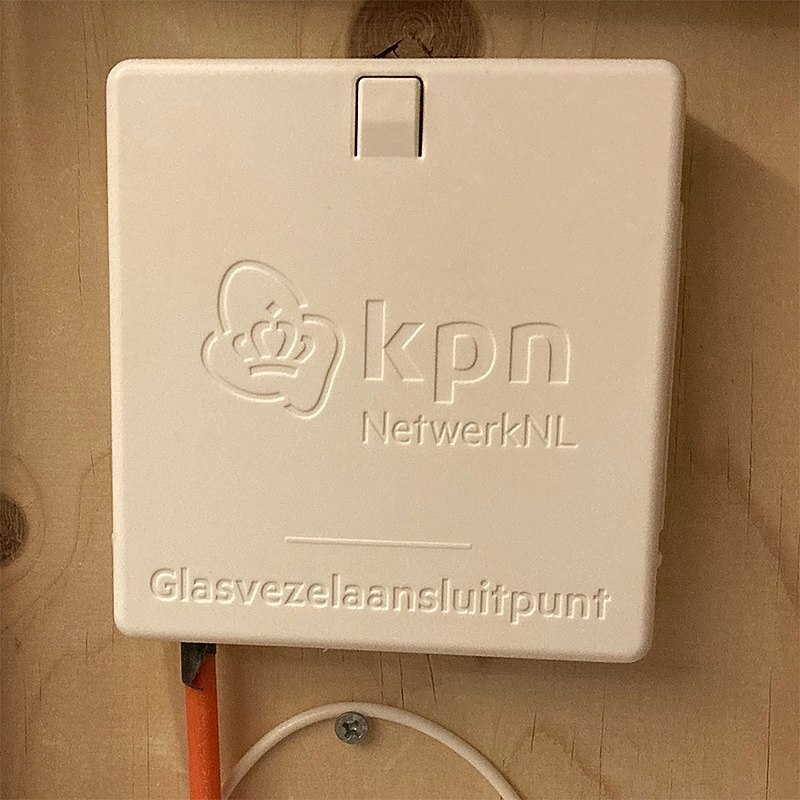

onderstaande foto is het enige wat ik heb hangen aan de muur toen ik van kpn glasvezel had

  • MarcoC
  • Laatst online: 31-10 23:38
joey82 schreef op vrijdag 12 januari 2024 @ 21:46:
Dat is de FK01 mediaconvertor die op het glasvezelpunt zit aangesloten. Deze wordt gebruikt bij AON-aansluitingen.
Dat is de FTU ja. In sommige gevallen schuift daar een nieuw apparaat overheen en is dat meteen je “ONT” of mediaconverter, daarna een kabel naar de modem/router.
Edit, dit is al meteen de converter zelfs. Dan is deze al over de originele FTU geschoven.
Ik zie op je foto zowel de FTU als de mediaconverter.
De FTU is het kleine witte kastje van 10x10 cm (waar de vezel op afgewerkt zit). De mediaconverter is groter en zit er overheen geschoven.
Odido doet het iets anders want zij gebruiken een losse mediaconverter die niet over je FTU heen schuift. Daardoor moet er een glaskabeltje direct op je FTU aangesloten worden die wordt aangesloten op die mediaconverter.
@nelizmastr KPN heeft echt nog nooit de glasvezel vanaf de FTU direct in de router gehad. Altijd met een NT/mediaconverter ertussen.
XS4all heeft het wel een tijdje zo gedaan met een Fritzbox, maar KPN dus nooit.

nelizmastr schreef op vrijdag 12 januari 2024 @ 21:50:
kan dat plastic er af? stofvrij houden is lastig met huisdieren....

Barre73 schreef op vrijdag 12 januari 2024 @ 21:53:
owww ik dacht dat het gewoon 1 kastje was, maar het zijn er 2? schiet mij maar lek 8)7 nooit geweten
  • Barre73
  • Laatst online: 22:22
Barre73
joey82 schreef op vrijdag 12 januari 2024 @ 21:54:
Zonder die ONT ziet het kastje er zo uit (dus als je nooit een glasvezel abonnement hebt gehad):

Na alle problemen hier, toch ook even een succesverhaal delen. Afgelopen woensdag overgezet van KPN AON naar Odido GPON, 400 Mbits. Monteur is halfuurtje bezig geweest en ik krijg deze snelheden (draadloos) uit de test:
Afbeeldingslocatie: https://tweakers.net/i/6afhr55N5NT1JxGv_hy0MF9lChg=/full-fit-in/4000x4000/filters:no_upscale():fill(white):strip_exif()/f/image/liSVLS2RS31KY2qditQ3G17c.png?f=user_large
Toch twijfel ik op basis van bovenstaande discussie en de toelichting van @Barre73 of het wellicht slim is om tijdelijk binnen de welkomstactieperiode over te stappen naar 2 Gbits en daarmee XGS-PON te krijgen om storingen in de toekomst te voorkomen. Wat zouden jullie adviseren?

frankj030 schreef op zondag 14 januari 2024 @ 15:36:
Zelf na ca 15 jaar (in twee huizen) de overstap van ziggo naar Odido gewaagd. Half maart (na afloop jaarcontract ziggo ivm eerdere aanbieding) is het zover: overstap naar 1Gbit/s. In dit huis is ergens in de periode 2011-2015 (woonde er zelf nog niet) een FTU (de TY-01 als ik goed in dit topic heb meegelezen) van reggefiber opgehangen, wel wat vreemd hoe dat blijkbaar destijds is gedaan (doorknippen van een paarse?) vezel. Is dat wel ok?
Nu begrijp ik dat ik dus op een KPN lijn zit, maar welke apparatuur heeft Odido hier dan in de POP? En krijg ik dan GPON of xgs-pon? Ik ga na de 8 maanden korting, straks 45 euro per maand betalen dus geen kpn opslag. Reden dat ik het vraag: als ik mijn postcode op website van Odido invul voor dit deel van Leidsche Rijn, krijg ik te zien dat op mijn postcode 1Gbit/s up / down beschikbaar is. Ik kan dan klikken op shop, en kan dan naast 1Gbit/s ook opeens de 2Gbit/s en 8Gbit/s afsluiten. Dat is toch vreemd? Is dat een foutje in de postcode check?
(KPN geeft trouwens via postcode check max 1Gbit/s aan).
Overigens zit ik na dit hele topic gelezen te hebben, nog wel in de twijfel stand of ik niet toch beter KPN had kunnen aanvragen, maar het prijsverschil tussen 45 euro en KPN prijs is dan wel weer mooi.
[Afbeelding][Afbeelding]
1) Die aansluiting is prima gemaakt destijds. Jij hebt een Trined aansluiting waarbij ooit koper en glasvezel dat kastje erboven in liepen. Die glasvezel was niet in gebruik of wellicht zelfs afwezig (lege tube) en toen Reggefiber dit alsnog verglaasde is die tube hergebruikt om een nieuwe vezel in te blazen en door te sluizen naar een standaard Reggefiber FTU. Inderdaad de TY-01.
Aan je info te zien heeft Odido dus eigen apparatuur maar of dat enkel GPON is of ook al XGS-PON? Dat valt niet te zien. Je komt er snel genoeg achter als je de doos van Odido thuis krijgt. Op de Huawei kleine witte ONT staat wat het is.
  • frankj030
  • Laatst online: 22:30
Barre73 schreef op zondag 14 januari 2024 @ 16:21:
Thanks voor je snelle reactie, fijn dat het er netjes bij ligt…hele geruststelling. Dan wachten we de doos met spullen wel af.
Eigen apparatuur in de pop dus. Vond het verder wel wat vreemd dat er op 2 plekken op de site in het proces 2 maximale snelheden genoemd staan. Oh ja, en dat de “inhoud van het bestel pakket” op de website wel laat weten dat de T56 en een UTP kabel in de doos zit, maar niets zegt over het meeleveren van de ONT.
En in het kader van verwarrende communicatie; in de mail van Odido staat dat ik twee vrije stopcontacten (of een verlengdoos) nodig heb in de meterkast, wat logisch is gezien ONT en T56. Maar in het guidion afspraken proces melden ze dat ik er maar 1 nodig heb…

Welke mediaconverter krijg je op de 8 gigabit lijn ?
Heeft iemand een foto van de aansluiting daarvan in de meterkast (Ik heb gezocht maar niet kunnen vinden
, alleen van de 1 gigabit)?
[ Voor 22% gewijzigd door kmichael op 16-01-2024 10:48 ]
  • NLM1K
  • Registratie: Juli 2017
  • Laatst online: 31-10 08:02
kmichael schreef op dinsdag 16 januari 2024 @ 10:43:
Je krijgt dezelfde als met elke snelheid via XGS-PON, de Huawei HN8010Ts XGS-PON ONT.
