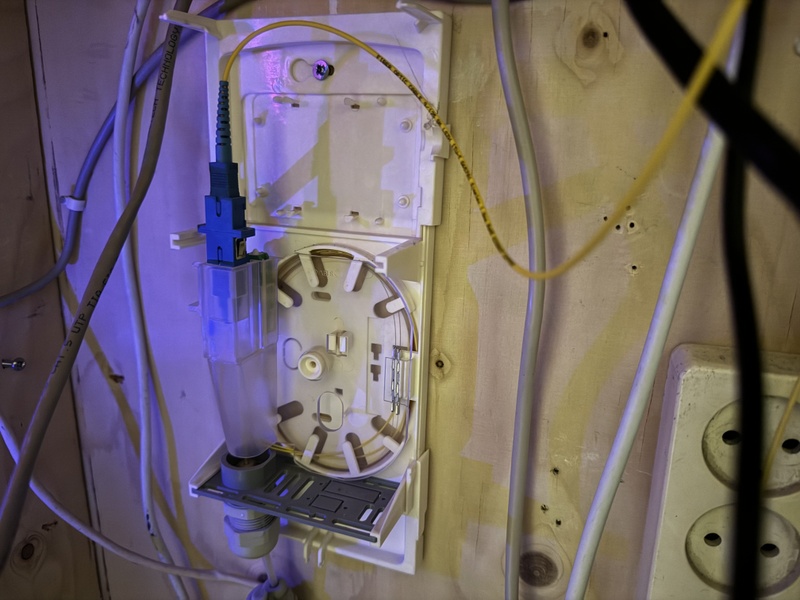

  • peterbier
  • Laatst online: 02:31
Ragdoll788 schreef op zondag 26 november 2023 @ 14:35:
Ok maar goed ik kan dus wel een Fritzbox 5590 via z'n 2.5gb WAN, zonder die "zeikcel" te gebruiken tot dat Odido je toelaat een eigen ONT/SFP te gebruiken?
Ja zeker de blauwe poort kan zowel wan als lan ingesteld worden.
Je gaat met een netwerk kabel cat5e of hoger van het glasvezelkastje naar de blauwe poort van de Fritzbox.
T-mobile/Odido profile selecteren en klaar.
Afbeeldingslocatie: https://tweakers.net/i/ApDhGle8mmqvjmwiczeY8LY48xg=/full-fit-in/4920x3264/filters:max_bytes(3145728):no_upscale():strip_icc():fill(white):strip_exif()/f/image/Dr8lX4qP7rLTOkdXP2WEKEBV.jpg?f=user_large

Jou glasvezel kastje wordt er af geschoven.
Daar zit de FTU achter. (Glasvezel aansluiting)
Vanaf daar gaat het met een glasvezel patchkabel naar een ander glasvezel kastje.

Bij AON is het geen ONT maar een media converter.
De Odido monteur zal er een kastje bij plaatsen.
Bij Kpn weet ik het zo niet maar als ik de dhz handleiding op internet zie staan kun je dit zelf.

Het is geen extra, het is een andere. Odido heeft niet voor elk netwerk een passende ONT om erop te schuiven. Iedereen krijgt net gpon dezelfde ONT.

Het binnenwerk van de Genexis gaat eruit. Daar wordt direct een glasvezelkabeltje op geplugd. Die gaat naar de ONT. Vanuit de ONT heb je dan UTP naar de router, in mijn geval de Fritz!Box die ik overgenomen heb van Tweak. Afbeeldingslocatie: https://tweakers.net/i/86T5Sawa_ZQgLrap6YuE4OJzmxg=/800x/filters:strip_icc():strip_exif()/f/image/gwtiishTxqtSaDIj0Jvc4UpA.jpg?f=fotoalbum_large
Afbeeldingslocatie: https://tweakers.net/i/7HP4x7NDcr64sjnCIgm_QoFj-2k=/800x/filters:strip_icc():strip_exif()/f/image/8s2q4yVz2PZ3MEu8bmIqNfwt.jpg?f=fotoalbum_large
Afbeeldingslocatie: https://tweakers.net/i/2CxcOGB0iRSt5sPc_FHejYvdbgw=/800x/filters:strip_icc():strip_exif()/f/image/wLQ8gBe9wyh2Utv8CDXuKtdm.jpg?f=fotoalbum_large

Om de vraag nog even volledig te beantwoorden (wellicht ook voor anderen):
Odido is de enige provider die op vrijwel elk glasvezelnetwerk in NL kan leveren (KPN Netwerk, Delta, E-FIber, Open Dutch Fiber, en veel lokale kleine projecten via KPN Wholesale). Dit is mogelijk door meerdere overeenkomsten op verschillende niveau's.
Aangezien elke glasvezel-netwerkbeheerder zijn eigen type FTU (grondplaat) hanteert is het ondoenlijk om voor elk van die type's een opklikbare of opschuifbare NT/ONT (de mediaconverter om het simpel te stellen) te laten maken of te bestellen. Dus heeft Odido al een tijd geleden besloten om eigenlijk altijd een apart kastje te gebruiken als NT/ONT. Dat kastje wordt aangesloten op de grondplaat met een glasvezelkabeltje. Dat werkt voor elk type FTU wel iets anders maar in de basis is het goed te doen.
Vanaf die "mediaconverter" kan je dan een UTP kabel trekken naar elke plek in de woning om de router te plaatsen. En dat is meteen het tweede voordeel van dit extra kastje: Je maakt de plek van de router een stuk flexibeler. En aangezien deze vaak ook de Wifi doet is het handiger als je die in de woonkamer, gang of ergens anders kan plaatsen. De meterkast is vaak de slechtste plek :-)
Voorheen (toen Odido Thuis nog Vodafone Thuis heette) werd die mediaconverter overgeslagen en ging het glasvezelkabeltje direct de router in. Scheelt een apparaat maar beperkt de locatie van de router doordat deze vlak bij de FTU moet blijven staan. Wat dus vaak op een slechte plek is.
