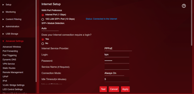

Beste Allen,
Ik zit te denken om over te stappen naar odido glasvezel aangezien kpn weinig korting geeft dacht ik eraan om toch de overstap te maken. Nu de volgende vraag voordat iemand zegt ga alles doorlezen soms misschien de kortste en snelste route.
Heb een oude netgear nighthawk xr700 modem aangesloten op kpn glasvezel werkt voor mij prima maar wat zullen de instellingen zijn voor de odido internet?
wachtwoord en login zou wel odido/odido zijn bij kpn is dat dus kpn/kpn en de rest van de instellingen??
Afbeeldingslocatie: https://tweakers.net/i/1OqMTibHGaqbhogqZZjFOflEHt0=/800x/filters:strip_exif()/f/image/ragnats2l4uzVD1A5JXgzORa.png?f=fotoalbum_large
Afbeeldingslocatie: https://tweakers.net/i/-LHc5ih3mp5mOBpwI9unndvUnXU=/800x/filters:strip_exif()/f/image/unrKLSL4gKhbg0DfFuxk0HCY.png?f=fotoalbum_large
Afbeeldingslocatie: https://tweakers.net/i/Y1wtsuH5aBmIkv_Hy4y62wRgurc=/800x/filters:strip_exif()/f/image/cLgalPjSZrfsFVv1dE69XB9X.png?f=fotoalbum_large

Toevallig al in de openingspost gekeken? [Odido Glasvezel] Ervaringen & Discussie

Nou zit doorheen te lezen maar zie dus nergens wat ik moet invullen bij de login en wachtwoord van odido instellingen.

Paul0300 schreef op dinsdag 31 maart 2026 @ 17:09:
Dat kun je uitzetten in je router
Vlan300 is voldoende
Zoals andere al aangeven. Niks dus :)

DON PAPA schreef op dinsdag 31 maart 2026 @ 17:18:
rest van de instellingen zijn zeg maar zelfde als bij kpn?
  • sigio
geen username/password, vlan 300, DHCP, ... done ;)

Ik heb je screenshots wat aangepast, maar dit zou moeten volstaan.
Afbeeldingslocatie: https://tweakers.net/i/HwpRxFQpP8a-mUqQUtUQ_Vmt6vU=/800x/filters:strip_exif()/f/image/Km3rYJiZ24dXfRExlNc4ozk6.png?f=fotoalbum_large
Afbeeldingslocatie: https://tweakers.net/i/lKdHZBCsUgDV-GqbPj4SAApA7pI=/800x/filters:strip_exif()/f/image/H4y9133lRXUgfi0HKWFEFORf.png?f=fotoalbum_large

Paul0300 schreef op dinsdag 31 maart 2026 @ 19:15:
Ja, je zou nog wel kunnen overwegen om een andere dns server te selecteren, die van Odido heeft in het verleden nog wel is problemen gegeven.

Ik heb sinds gisteren asus tuf gaming be9400 en die wil ik als modem gebruiken. Maar wanneer ik de converter die er tussen zitten met een UTP kabel naar de WAN port aansluit dan krijgt mijn asus tuf gaming be9400 geen DHCP.
Weet iemand wat ik mis? Het zou normaal gesproken toch niet veel werk moeten zijn?

Heb je wel VLAN 300 ingested op de WAN port?

Ik heb op mijn asus tuf gaming be9400 gekeken maar kan nergens VLAN vinden...

Volgens mij stoppen ze dat bij Asus onder IPTV 8)7
Edit: https://www.asus.com/us/support/faq/1034366/

Als je even zoekt in die topic is het makkelijk genoeg te vinden, bijvoorbeeld: heymil in "[Odido Glasvezel] Ervaringen & Discussie"

ik heb laatste tijd problemen met mijn fritzbox 5690 pro
Mijn internet wordt regelmatig verbroken
Glasvezelverbinding is verbroken.
Synchronisatie glasvezelverbinding begint
en wat raar is dat gebeurt meestal tussen 15 uur s'middas tot 21 uur avonds dan heb ik weer internet
en volgende dag dan beginnen het weer gewoon opnieuw
ik heb zelf niks aan de fritz box veranderen dat
problem heb ik al bijna 4 weken en gaat niet weg
ik heb die 5690 pro direct op glasvezel. aangesloten
Ik heb het serienummer van de Huawe GPON ONT gekloond in de Fritzbox
fabrieksinstellingen terugzetten maar dat help ook niet
Ik heb nu zyxel t-50 modem met
Huawei OptiXstar HG8010Hv6 ONT/GPON
weer terug gezet
Dan werk alles normaal gewoon internet

davidnothen72 schreef op vrijdag 10 april 2026 @ 16:25:
weer terug gezet
Ik denk dat je zegt dat je glasvezel direct in de fritz het niet doet, maar in de ONT doet ie het wel.
Wat kan proberen is de ONT aansluiten en dan de rj-45 daarvan in je fritzbox - als die dat kan, ik ken het model niet - prikken met de juiste sttings (Vlan300 etc). Dan gebruik je de ONT en niet de odido-router?
Kan dat? Werkt dat?

ik heb die 5690 pro
Nu aangesloten tusen
Dan heb wel  internet
wil graag dat die direct op glasvezel wordt gebruikt
maar als dan steeds tussen 15 uur tot 21 geen internet  dat werk dan ook niet ga eert even zonder dat die direct op glasvezel wordt gebruikt kijk even paar weken aan ,dan sluit ik die weer op direct op glasvezel aan hoop dat weer hele dag internet heb

Die SFP modules worden vrij warm. Omdat het ook optreedt op het warmste moment van de dag vermoed ik een verband. Dus wellicht wat meer koeling erop?
