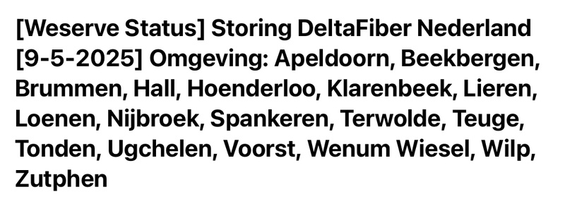

Andere mensen die problemen hadden gisteren? Mijn ONT is rond 13:00 gecrashed blijkbaar, pas vandaag kon ik hem laten resetten. In bijna een jaar nog nooit gebeurd, maar uitermate vervelend omdat ik niet thuis ben toevallig.

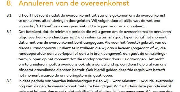

Zal ik doen. Ik heb wel dit uit de gebruiksvoorwaarden gehaald van Delta.
Afbeeldingslocatie: https://tweakers.net/i/zriZkicPTMYA1CzYsMqt-l67rOQ=/fit-in/4920x3264/filters:max_bytes(3145728):no_upscale():strip_icc():strip_exif()/f/image/KDjkbmOP7JjOKPIO5we6EEGn.jpg?f=user_large
Daarin staat dat 14 dagen annuleren netjes vanaf levering ingaat.

Wat naar nou weer…
Afbeeldingslocatie: https://tweakers.net/i/x9zZr0boD_3Th0rgzOknwVgNZ14=/800x/filters:strip_icc():strip_exif()/f/image/zk2DE2H6JgV2gD8l9CoeaTKa.jpg?f=fotoalbum_large
Afbeeldingslocatie: https://tweakers.net/i/wApX8OpcGJgY6Xa0zrBA83kfQ-Q=/800x/filters:strip_icc():strip_exif()/f/image/s2aqjqg2JH8oLYSAAasauCFK.jpg?f=fotoalbum_large
Afbeeldingslocatie: https://tweakers.net/i/hl_DnoA-t2_cV9l0gZ-ve_9t7Is=/800x/filters:strip_icc():strip_exif()/f/image/PaEFHMHuZdeHvs80pYyBwaHm.jpg?f=fotoalbum_large
Hopelijk snel opgelost.
Update: blijkt een stroomstoring te zijn, 2 uur later weer even internet en kort daarna weer down.
