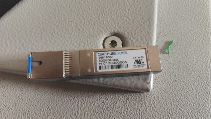

  • bjusterbaarlik
  • Registratie: December 2022
Berpie74 schreef op dinsdag 15 april 2025 @ 20:03:
Vanavond geprobeerd de ONT bij Delta te registeren. Het blijkt dat hij niet in hun netwerk zichtbaar wordt. Alle gegevens 3x gecontroleerd en die kloppen. Ze kunnen mij daarom op dit moment niet verder helpen. Iemand een idee waar dit aan kan liggen?
Even wat info:
Hij is aangesloten met dezelfde glasvezelkabel als het Delta modem (die doet het wel)
Er branden bij het aanzetten gelijk 3 lampjes: Power, Pon en Alarm. Pon brandt ook als de glasvezelkabel er niet in zit. Klopt dit?
Nee het apparaat of de stroomadapter is stuk. De stroomadapter van de Nokia Gateway van Delta past overigens ook.
[ Voor 3% gewijzigd door bjusterbaarlik op 15-04-2025 20:12 ]
  • Berpie74
  • Registratie: November 2015
  • Laatst online: 16:42
bjusterbaarlik schreef op dinsdag 15 april 2025 @ 20:11:
Hm. Met de stroomadapter van Delta doet hij hetzelfde. Dan zou het apparaat dus stuk zijn. Deze is nieuw gekocht... Zal contact opnemen met de verkoper.
  • bjusterbaarlik
Berpie74 schreef op dinsdag 15 april 2025 @ 20:17:
Bij een werkende Nokia ONT brand power groen, knippert PON groen voordat de geregistreerd en en brand PON continue groen als de registratie gelukt is. Power groen knipperen is dan firmware update dan is PON continu groen.
Alarm is rood bij geen signaal, maar dan is PON uit. Er is ook nog een hele kleine kans dan PON groen knippert en Alarm rood is. Dan is je signaal net te zwak, maar de kans daarop is niet zo groot, meestal is PON gewoon rood bij slecht of geen signaal en is PON uit.
  • Berpie74
bjusterbaarlik schreef op dinsdag 15 april 2025 @ 20:30:
Het Delta modem werkt feilloos met dezelfde kabels. Dan is de ONT verdachte nummer 1.
Kan het ook nog zo zijn dat het toch een tweedehands is en dat hij gereset moet worden?
  • bjusterbaarlik
Berpie74 schreef op dinsdag 15 april 2025 @ 20:39:
Nee, de ledjes geven aan dat die defect is of eventueel een defecte stroomadapter heeft, maar dat heb je al uitgesloten. Dus blijft er alleen defect over.
  • robertwebbe
  • Laatst online: 12:17
robertwebbe
Robert Webbe
@Berpie74 Heb je de glas connector stevig aangedrukt zodat je een klik hoorde? Je zou namelijk niet de eerste zijn die te voorzichtig is en de connector niet stevig genoeg erin hebt zitten.
En heb je al geprobeerd de reset 20 seconden ingedrukt te houden? Dan doet die een fabrieksreset. Het PON lampje zou volgens mij alleen groen moeten branden als er een daadwerkelijke PON verbinding gedetecteerd is, niet als er geen kabel in zit.
Mochten beide niet van toepassing zijn: maak even een ticket aan op Discord. Ik vermoed dat deze lui meer kunnen zien dan de eerste lijns helpdesk.
[ Voor 28% gewijzigd door robertwebbe op 15-04-2025 22:11 ]

  • bjusterbaarlik
Kijk even naar de foto die hij geplaatst heeft @robertwebbe Dat geeft het probleem al weer. En in de tekst geeft die al aan dat hij contact heeft gehad met de technische mensen en niet met de eerste lijn.
[ Voor 37% gewijzigd door bjusterbaarlik op 15-04-2025 22:22 ]
  • robertwebbe
robertwebbe
Robert Webbe
Ik had de foto gezien en de tekst gelezen. Maar vanaf de foto kun je niet zien of de connector er diep genoeg in zit.
En een rood alarm + groen pon lampje kan volgens mij ook betekenen dat deze eerder geprovisioned is geweest en daar nu geen verbinding meer mee kan krijgen. Als hij dan een reset doet, wordt de provisioning gewist en probeert die een nieuwe op te halen. Als Delta al wel de ONT geregistreerd heeft, dan zal het gaan werken.

  • Berpie74
robertwebbe schreef op dinsdag 15 april 2025 @ 22:05:
@robertwebbe De connector zit er goed in, de klik is duidelijk hoor- en voelbaar.
Ook al 3x een reset gedaan. Er veranderd helemaal niets aan de lampjes.
Even een opsomming van wat ik tot nu toe heb geprobeerd:
- De ONT aangezet. De drie lampjes gaan direct branden.
- De ONT 5 minuten stroomloos gemaakt en daarna weer aangezet. De drie lampjes gaan direct branden.
- De ONT gereset. Er gebeurd dan niks. De drie lampjes blijven branden.
- De ONT gereset, daarna 5 minuten stroomloos gemaakt en weer aangezet. De drie lampjes gaan direct branden.

Ik ben vandaag overgezet van Caiway > Delta. Oftewel, even geen verbinding meer :+
Nu heb ik dit topic eens doorgespit en het bevat super veel nuttige informatie. Bedankt hiervoor! Echter ik ben echt een leek qua netwerken en zeker qua XGS-PON. Wat ik mij dus afvraag is of mijn vorige sfp module nu kan werken met Delta? Ik kon in dit topic niet direct iemand vinden die deze gebruikte. Op het internet zelf las ik dat hij wel weer compatible moest zijn.
Het is een genexis 99618002
Het is lang geleden, maar volgens mij heb ik die toendertijd uit de oude router getrokken die standaard geleverd was bij Caiway. Voor volledige context gebruik ik een UDM Pro.
In elk geval, mocht deze nou wel kunnen functioneren, hoe kan ik eigenlijk het PON-ID vinden?
Afbeeldingslocatie: https://tweakers.net/i/i6ZuC1BjwyKTJ8ZLrhsKROTJtVg=/800x/filters:strip_icc():strip_exif()/f/image/v6aAqPhwBv1FNDapsUhH2i6j.jpg?f=fotoalbum_large
  • robertwebbe
robertwebbe
Robert Webbe
@Douweegbertje
Dit is volgens mij een module voor AON. En die werken niet op XGS-PON. Op dit moment heb je nog maar 2 keuzes voor SFP:
1) de Zaram die alleen SFP+ aan kan
2) de FS.com versie die SFP en SFP+ aan kan.
MT Venus E 3.0 BMS 115, EMS 151, VMS 119, CT003(v1, EMS:118), Solar: 4.8 kWp
  • Douweegbertje
  • Laatst online: 10-11 00:38
Douweegbertje
Wat kinderachtig.. godverdomme
robertwebbe schreef op dinsdag 22 april 2025 @ 14:30:
@Douweegbertje
Dank, ik heb gewoon de Zaram besteld, dan weet ik zeker dat het goed komt _/-\o_

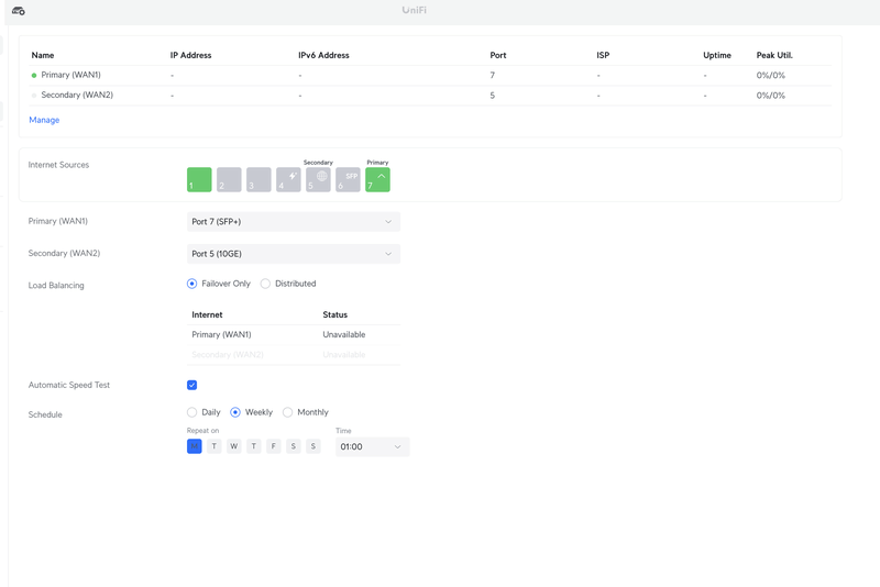

Ik loop even vast met mijn nieuwe UCG Fiber icm Delta AON (P2P) aansluiting.
Ik heb zojuist met SFP module van schenk (inclusief gratis kabeltje _/-\o_ ), de Fiber aangesloten. Dat ging allemaal soepel, had direct internet met volledige snelheid (1000-1000).
Echter is nadat de UCG zijn updates installeerde en hij zichzelf opnieuw heeft opgestart, het internet wegevallen. Het schermpje geeft aan No Internet please contact your ISP. De statusled is wel groen.
Heb nog een extra restart geprobeerd en de kabel eens opnieuw verbonden maar helaas geen succes.
Iemand een idee wat hier mis kan zijn gegaan?
Hier onder een screenshot van de huidige settings.
Afbeeldingslocatie: https://tweakers.net/i/tQB8R1iQM9UjJ6pzdaMtE7fvD_4=/800x/filters:strip_exif()/f/image/EnWqW10TN6NSWdgkrl4KO1xX.png?f=fotoalbum_large

Ruut88 schreef op woensdag 23 april 2025 @ 19:35:
Denk dat de bus een beetje in de war is, probeer de UCG even te herstarten door hem spanningsloos te maken. Evt opstarten zonder Zaram erin en pas erin doen na zodra de UCG het aangeeft
  • robertwebbe
robertwebbe
Robert Webbe
@Ruut88 heeft toch AON? Dan heeft die toch geen Zaram?
Maar even spanningsloos maken en opnieuw opstarten zonder de module kan inderdaad de truc zijn. Anders even opnieuw checken of de SFP nog steeds de primaire WAN poort is.

  • Ruut88
  • Laatst online: 15:50
robertwebbe schreef op woensdag 23 april 2025 @ 19:40:
@wbschenk @robertwebbe Spanningsloos maken heeft in ieder geval opgeleverd dat de melding op het schermpje weg is, echter nog zonder resultaat. Inmiddels is de melding ook weer terug.
Verbinding staat wel als primary: Afbeeldingslocatie: https://tweakers.net/i/xupmBQlCafpL6X5mrOBGrqnRfSU=/800x/filters:strip_exif()/f/image/LCHFbtAL2UTT1KjbFTH7p8sy.png?f=fotoalbum_large

  • yeahbaby
  • Laatst online: 17:58
Ruut88 schreef op woensdag 23 april 2025 @ 19:50:
Verbinding staat wel als primary: [Afbeelding]
En vlan ingesteld op de juiste poort? Wellicht bij de updates verloren gegaan…

  • Ruut88
Ik heb hem opgelost inmiddels. De Speed/duplex setting van de SFP poort stond op '1 Gbps FDX ' en toen ik deze op 'automatically negotiate' zette werkte alles weer :). Thanks voor de input!

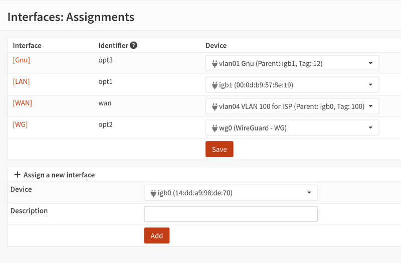

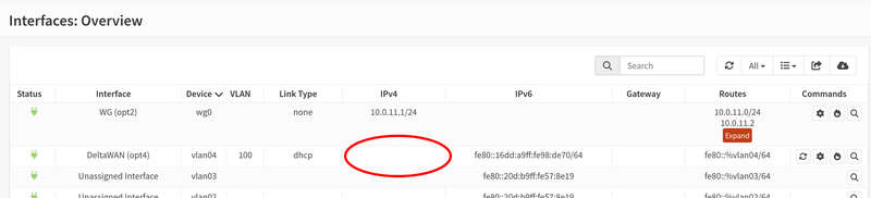

Kunnen jullie even met me meedenken?
Ik heb een nieuw opgeleverde verbinding van Delta, die werkte met de meegeleverde modem/router. Ik kreeg een (dynamisch) IP adres en de verbinding werkte.
Nu heb ik mijn eigen modem aangemeld en aangesloten (Nokia XS-010X-Q). Lampjes POWER, PON en DATA branden groen. Hierachter heb ik een OPNSense router waarin ik VLAN 100 heb ingesteld, maar ik krijg nog geen IP adres...
Is dit iets wat misschien gewoon een paar uur of dagen duurt voordat de Delta dhcp server een adres stuurt? Of zal dit aan mijn eigen router config liggen? Of is het wellicht een bekend probleem dat je er nog een keer achteraan moet bellen naar Delta? Met m'n eigen modem en router kan de servicedesk me natuurlijk niet in detail helpen...
Ik ben nog zoekende naar wat m'n volgende debug stap is
  • EWS99

Wanneer heb je je modem aangemeld?
Heb je een melding gehad dat de storing is opgelost?
Weet je zeker dat je vlan 100 op je WAN interface hebt gezet en niet op je LAN?
Misschien wat printscreens van je OPNsense laten zien?

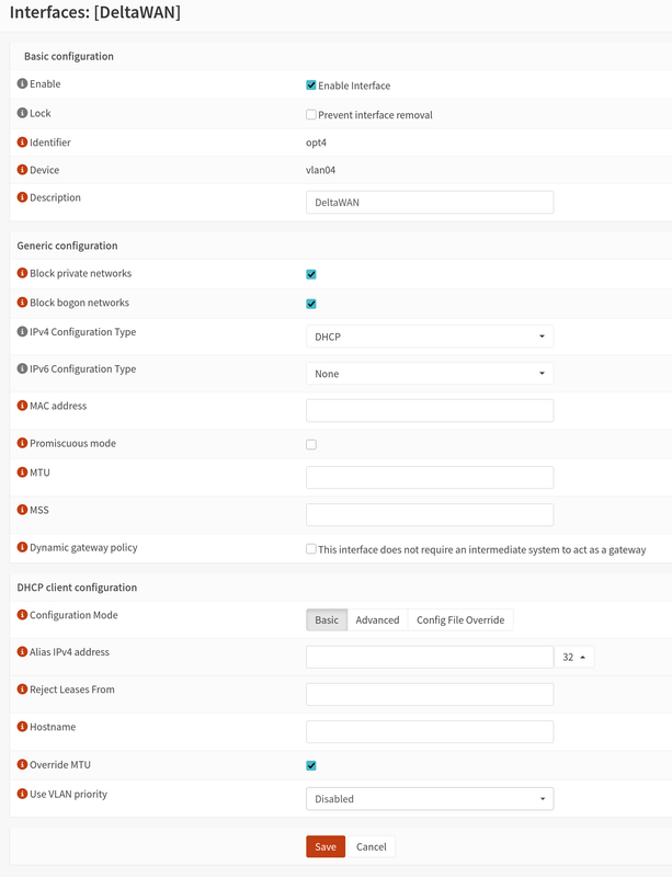

  • lucask
  • Laatst online: 15:44
Vrijdag heb ik de modem via de chat aangemeld. Later die middag kreeg ik nog een telefoontje met de vraag of ik m'n modem wilde power-cyclen zodat ze de "swap" konden uitvoeren. Ook heb ik een e-mail dat de storing is opgelost. Ik heb niet gekeken of ze wellicht een firmware update hebben gepushed
In mijn OPNSense heb ik een WAN interface die altijd gewerkt heeft met mijn vorige ISP (ADSL van Online.nl, modem in bridge modus). Deze was assigned aan de fysieke poort igb0. Mijn hoop was dat als ik deze her-assign aan de nieuw aangemaakte vlan4 (met tag 100) dat het gewoon gaat werken, maar dan krijg ik dus geen IP. Ook als ik op vlan4 een nieuwe interface maak (DeltaWAN) en hierop dhcp instel komt er niks binnen.
Mijn grootste twijfel zit nog in de firewall rules, maar op de WAN interface heeft het altijd zo gewerkt. Als ik de WAN of DeltaWAN interface weer op igb0 zet en de kabel van de adsl modem terug erin prik krijg ik gelijk een IP en gateway en werkt de verbinding.
Afbeeldingslocatie: https://tweakers.net/i/ae4bG_U1dj3ciTXi4ehzCHodpTg=/800x/filters:strip_exif()/f/image/kbaXrmTw3nRNIDN4uBPVNbFO.png?f=fotoalbum_large
Afbeeldingslocatie: https://tweakers.net/i/5WvtKaZOjWO6UKK4zrILu6CT2I8=/x800/filters:strip_exif()/f/image/6V1BCmjqrNYMG9oG6Rd2tWD9.png?f=fotoalbum_large
Afbeeldingslocatie: https://tweakers.net/i/n2O1mN86_0WjsrpspnQZNqtsbqQ=/800x/filters:strip_exif()/f/image/Ik8t93JOi9v0XRcLD7vARqQJ.png?f=fotoalbum_large

@lucask jou setup is echt verwarrend. Waarom heb je een interface met de naam vlan4? Dat helpt in ieder geval niet om de boel te begrijpen.
Maargoed. De fysieke aansluiting van Delta loopt via igb0. Wat je dan moet doen is op die interface een vlan configureren (vlan 100 voor delta). Op die interface zou je dan een dhcp lease moeten krijgen.

Vlan04 omdat het de vierde vlan is die ik configureer. Ik gebruik er ook een paar aan de LAN zijde.
Maar dat terzijde, ik heb nu dus vlan tag 100 op igb0, met een ipv4 dhcp cliënt, maar zonder IP adres. Tenzij ik dus iets over het hoofd zie
  • EWS99
  • Laatst online: 12:40
lucask schreef op zondag 27 april 2025 @ 23:37:
Is het mogelijk om een pc of laptop aan de delta lijn te hangen? Meeste netwerk adapters ondersteunen vlans tegenwoordig.
Anders even een ticket aanmaken in Discord (zie topic start). Daar zitten namelijk engineers van Delta
