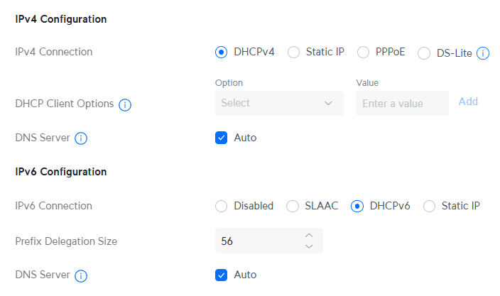

Gisteren heb ik eindelijk de Zaram SFP+ telefonisch aangemeld bij Delta. In eerste instantie gaf ik alle informatie door aan de helpdeskmedewerker, maar uiteindelijk werd ik doorverbonden met een medewerker van de backoffice. Hij leidde mij op een duidelijke en rustige manier door het aanmeldproces. Dankzij een goede voorbereiding – mede dankzij dit forum – verliep het aanmelden vlekkeloos. Denk hierbij aan het uitzoeken en aanschaffen van de Zaram SFP+ module, het testen in mijn UDM Pro en het zorgvuldig plannen van de overstap van het modem.
De medewerker legde ook uit dat ik geen contractuele wijzigingen kan doorvoeren zolang ik mijn eigen modem gebruik. Als ik iets wil wijzigen, moet ik eerst de Nokia-modem opnieuw aanmelden en aansluiten. Pas daarna kan ik de wijzigingen doorvoeren, waarna ik opnieuw moet bellen om mijn eigen modem weer aan te melden.
Na alle eerdere testen en voorbereidingen besloot ik afgelopen weekend de glasvezelkabel door een loze leiding te trekken. Dit was nodig omdat de FTU in de meterkast zit en mijn UDM Pro in de technische ruimte boven hangt. Het was een zenuwslopende klus, maar uiteindelijk is het gelukt. Bij het monteren van de slede had ik nog een vraag over de correcte montage van de SC-APC-connector, maar dankzij dit topic had ik daar snel een antwoord op.
Nadat de Zaram was aangemeld en een IPv4-adres had gekregen, heb ik ook IPv6 ingeschakeld, wederom met hulp van dit forum. Alles werkt nu als een zonnetje en is supersnel. Bedankt allemaal!

MBouw schreef op woensdag 26 maart 2025 @ 12:24:
Goedemiddag,
Ik ben bezig met het aansluiten van een TP-Link Omada ER707-M2 router op het Delta netwerk. Na het lezen van dit topic heb ik de XGS-ONU-25-20NI van fs.com besteld en deze in de router geplaatst. Alleen dit lijkt nu niet te werken.
Wat ik heb gedaan:
  • TP Link Media converter gebruikt om de FS.com module te "enablen"
  • De FS.com module geplaatst in de Omada router en de glasvezel kabel gekoppeld
  • Omada router is ingesteld met Dymamic IP en VLAN 100 gebruikt om internet te krijgen
  • Delta heeft de FS.com module geregistreerd en zien hem ook online komen geven ze aan. Ze hebben ook CG-NAT uitgeschakeld.
Ik gok zelf dat de SFP module niet lekker verbinding maakt met de Omada router. Kan het firmware zijn? Of moet ik op de SFP module nog iets specials instellen?
Alvast bedankt voor het meedenken!

  • MBouw
  • Laatst online: 03-11 14:41
@ernstoud en @robertwebbe bedankt voor jullie reactie!
De connector zegt duidelijk "klik" in de ER707-M2, het bijzondere is dat het SFP lampje ook niet gaat branden op de ER707-M2. De SFP module lijkt dus niet te worden herkend. Ik heb nu de TP-Link Media converter tijdelijk geplaatst en die herkend hem gelijk. Vervolgens een UTP kabel vanuit de TP-Link media converter naar de ER707-M2 in en daar VLAN 100 ingesteld en er is internet.
Mijn logische gedachtegang is dat de ER707-M2 gewoon niet kan werken met deze SFP module. Ergens vreemd wat het zijn beide SFP module van dezelfde fabrikant.
Ik heb een paar contactpersonen bij TP-Link Omada dus die ga ik eens contacten.
[ Voor 0% gewijzigd door MBouw op 26-03-2025 17:23 . Reden: Tikfout ]
  • MBouw
@Acidrain het vreemde is dus wel dat de TP-Link media converter hem wel herkend en dat is ook gewoon een normale SFP (zonder+) module. Of heb ik dat verkeerd?

@MBouw Zit er ergens een instelling voor de snelheid van die SFP poort? Als dat het geval is, probeer daar eens mee te spelen. 10Gb, 1Gb, 10Gb, kijken of je iets ziet gebeuren.
MT Venus E 3.0 BMS 115, EMS 151, VMS 119, CT003(v1, EMS:118), Solar: 4.8 kWp
  • MBouw
robertwebbe schreef op woensdag 26 maart 2025 @ 18:58:
Goede tip. Ga ik eens proberen. Lees nu op een andere fora dat dit een inderdaad het issue zou kunnen zijn bij deze routers.
Zie volgende link: https://community.tp-link.com/en/business/forum/topic/691746
