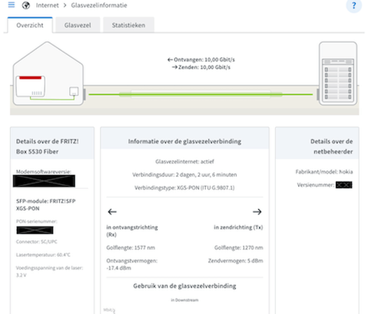

  • ActualFantasy
  • Laatst online: 21:43
Vraagje. Collega van mij heeft een Fritzbox, heeft de support al gebeld en alle gegevens doorgegeven vanochtend om 9 uur, maar zijn Fritzbox 5590 blijft staan op "Wordt verbonden"
Support meld dat alle gegevens zijn ingevoerd en dat het in orde moet zijn.
Iemand enig idee hoe lang dit kan duren en of hij zelf nog wat kan doen?
[ Voor 13% gewijzigd door ActualFantasy op 07-06-2024 14:14 ]
  • robertwebbe
  • Laatst online: 23:22
robertwebbe
Robert Webbe
@ActualFantasy Heeft hij eerder wel het Nokia modem aangesloten gehad? Want anders is de lijn nooit geactiveerd.
En even uit- en aan kan ook nooit kwaad.
Als het dan nog niet werkt, dan R3D even een berichtje sturen via het discord kanaal.

Sinds kort ook op Delta glasvezel XGS-PON overgegaan. Hierbij even kort mijn ervaringen:
- Eigen modem registeren (Fritzbox 5530 met XGS-pon SFP) ging via de chat prima. Een dag later werd ik gebeld door een engineer die vertelde dat alles gereed stond. Eenmaal thuis moden gekoppeld en direct online.
- Toen ontdekt dat ik in CG-NAT range zat, dit in de Delta portal aangepast (van standaard naar dynamisch IP), ongeveer een dag later modem offline.
- Belletje naar klantenservice Delta, prima geholpen al moet ik zeggen dat het wat overtuigingskracht kostte om uit te leggen dat mijn modem waarschijnlijk opnieuw geregistreerd moest worden. Wel ticket aangemaakt.
- Weer een dag later gebeld door engineer die met mij de stappen doorliep net zo lang totdat mijn eigen modem online was met een niet-CG-Nat adres. Erg goed.
- De fritzbox fibers hebben trouwens een erg mooi glasvezeloverzicht:
Afbeeldingslocatie: https://tweakers.net/i/ZURyXTQO8fAERzeBih4PEo5yCz0=/full-fit-in/4000x4000/filters:no_upscale():fill(white):strip_exif()/f/image/CdV78L18b1M9EXV4DP5lvZni.png?f=user_large
