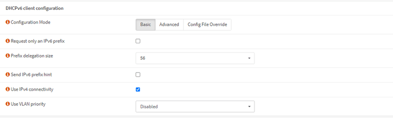

Staat dit hetzelfde? Ik denk dat ik (regio Tilburg) nog gewoon geduld moet hebben, maar misschien moet ik ergens een vinkje meer of minder zetten.

Vink ook even “Request only an IPv6 prefix” aan. Je WAN interface heeft geen IPv6 adres nodig. Op je andere interfaces zet je Track WAN aan. Zie ook een eerdere post van mij. Is weliswaar voor pfSense, maar OpenSense is natuurlijk bij gelijk hieraan.
Volgens mij heb ik dat inderdaad goed staan. Moet er dan onder "IPv6 Prefix ID" 0x... nog iets komen te staan?

MJV schreef op zaterdag 30 september 2023 @ 20:43:
Staat hetzelfde als bij mij, is er wel al een gateway aangemaakt door OPNsense voor IPv6? Ik denk dat je nog eventjes geduld moet hebben.

Appletower schreef op zaterdag 30 september 2023 @ 21:11:
Dit is precies wat Delta Fiber zelf ook doe en ik dit ook altijd adviseer. Een WAN prefix is nergens voor nodig, je routing gaat prima met een link-local adres.De gateway die Delta Fiber uitdeelt is ook altijd link-local (FE80::2) en is in elke regio hetzelfde.

MJV schreef op zaterdag 30 september 2023 @ 21:49:
Bij IPv6 Prefix ID vul je een hexadecimaal getal in. Bijv.: bij interface 1, vul je 1 in. Bij interface 2, vul je 2 in, etc. etc. Vergeet niet om vervolgens per interface bij de DHCPv6 service, deze aan te zetten voor een bepaalde range (idem aan IPv4. Bijv. van ::AA t/m ::FFF met size /64) en ook de Router Advertisement in te vullen. Zelf heb ik RA op managed staan.

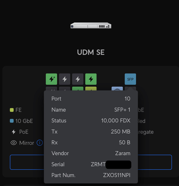

De Zaram sfp+ geïnstalleerd zojuist. Zodadelijk via de chat aanmelden. Zal ook een PB naar r3d sturen. 🤞

  • ernstoud
  • Laatst online: 14:59
ernstoud
webafast schreef op maandag 2 oktober 2023 @ 08:07:
Netjes. Groot gezin!

De oorzaak is voor 99% gevonden bij het probleem van de Zaram i.c.m. de Vigor 3910.
Gedrag
  • [Eerste keer na registratie (na een klein truckje van @R3D ) netjes een IP en goede snelheid
  • [Na reboot pas na 7 min een IP, enorme package loss tussen de 90 en 100%, wel link maar onwerkbaar
Ik wilde vanmiddag met een mediaconverter testen of het dan wel werkte via de zelfde WAN poort met een RJ45 module. Maar wilde eerst toch de vezel uitsluiten, dus ik had een Fritz kabel besteld zoals @robertwebbe gebruikt(e).
In die handeling had ik de Zaram er even uit gehad en "ineens" werke het!!
Dus reboot gedaan en.... "STUK", zelfde gedrag...
Workaround
  • Router uit
  • Zaram eruit
  • Router aan
  • Zodra de router helemaal gestart is Zaram erin
  • Binnen 30sec een IP en snelheid!
Ik heb dit 5x kunnen reproduceren, zowel een koude als warme herstart uit de software en met de knop.
Ik heb uit betrouwbare bron vernomen dat soort gelijke issues icm een UDM ook wel eens hebben plaatsgevonden met een FS module.
Nu al een flinke tijd online en met de "work around" weten we waar we aan toe zijn!
Uiteraard ook heel veel denk aan @Sjonnybonny voor een blink vanaf de DrayTek kant d:)b

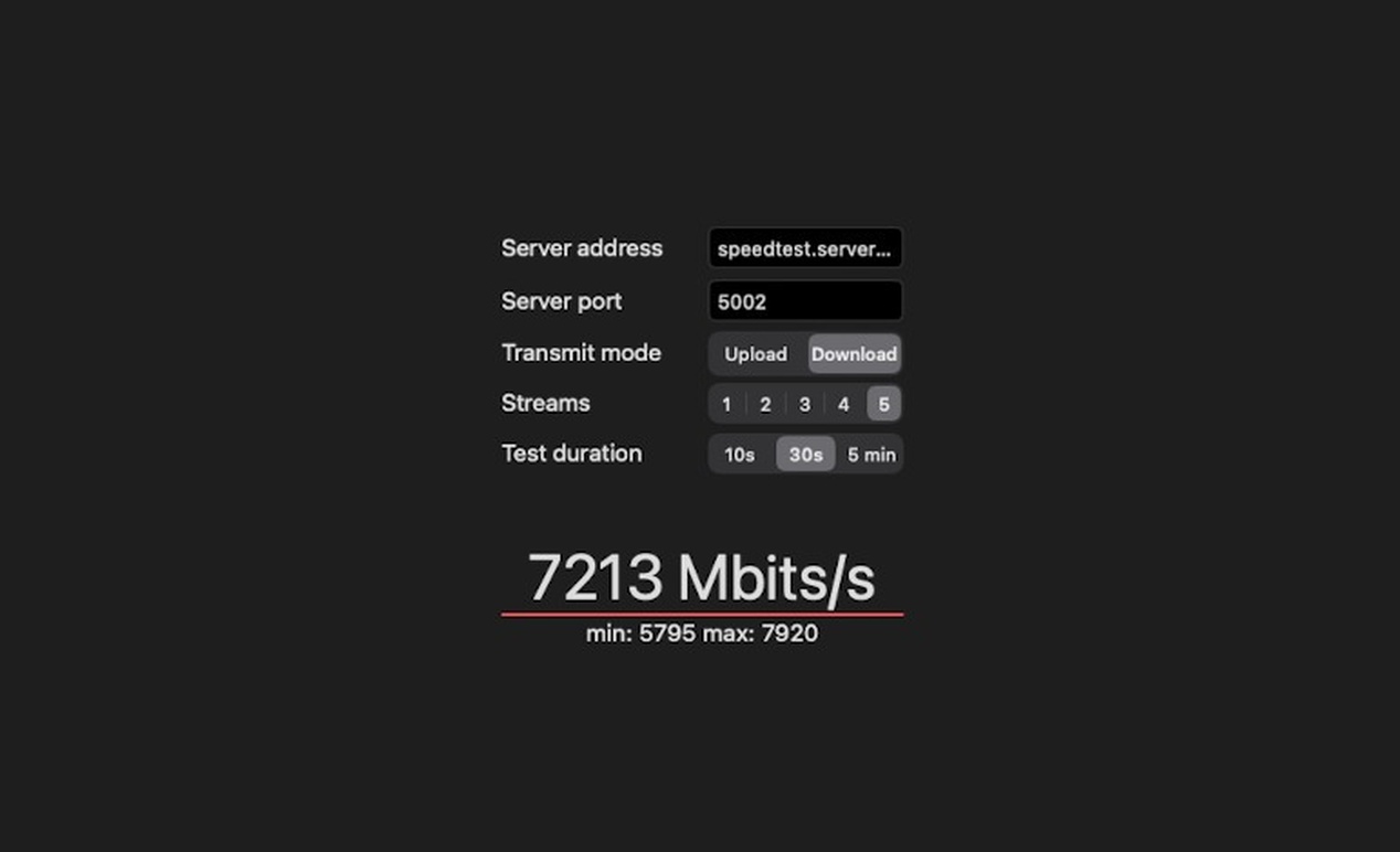

Bij deze tevens een speedtestje, gemaakt rond 16:30Afbeeldingslocatie: https://tweakers.net/i/iYhGFxSZ3mtHBkZuZIjAqTB7zAw=/full-fit-in/4920x3264/filters:max_bytes(3145728):no_upscale():strip_icc():fill(white):strip_exif()/f/image/w14zynFPI9s5SQG9SKldsa7M.jpg?f=user_large
Afbeeldingslocatie: https://tweakers.net/i/b-v34_z5_nF0FzPEbbt16ViV1vg=/full-fit-in/4920x3264/filters:max_bytes(3145728):no_upscale():strip_icc():fill(white):strip_exif()/f/image/SpEdCvSbrwJThBQq4KDip2Lu.jpg?f=user_large

Bij deze tevens een speedtestje, gemaakt rond 16:30[Afbeelding]
Kijk, daar hebben we wat aan. De Vigor lijkt wel bij het booten iets verkeerd te doen richting de SFP (cage). Eenmaal opgestart ziet een daemon opeens een nieuw interface als je de SFP er insteekt en dan gaat het initialiseren dus wel goed.
De moeite waard om dit uiteraard aan de Draytek engineer te laten weten.
Mooie snelheden! Tijdje testen en over langere tijd een gemiddelde bepalen. Wel zien we meteen een download snelheid die hoger of marginaal even hoog is als @robertwebbe meet met de FS.COM. Hij ervaarde dat de FS.COM SFP sneller was dan de Zaram. Maar 7,2Gbps. met de Zaram geeft bij jou toch een ander beeld. Zal toch afhankelijk zijn van router, locatie, bezetting POP etc.
RIPE Atlas probe: 1005104

Ik doe af en toe nog wel eens een iPerf speedtest, wat moet je anders met een 8 Gbps lijn, en het resultaat is zeer wisselend. De ene keer is 4/5 Gbps het maximum en de andere keer 6/7. Het medium kan het dus makkelijk aan, het zit hem in de overboeking. Maar voor de prijs die ik ervoor betaal, hoor je mij niet klagen.

  • Thyraon
  • Laatst online: 22-11 20:10
Het was hier volgens mij al eerder gemeld, maar de Zaram wordt in ieder geval goed gedetecteerd in de 10 Gbit/s WAN SFP+ poort van een UniFi Dream Machine SE. Dit was een kwestie van inprikken – geen herstart of configuratie nodig:
Afbeeldingslocatie: https://tweakers.net/i/gtXyeqFnPl1ohcDiH65xXaXke7k=/full-fit-in/4000x4000/filters:no_upscale():fill(white):strip_exif()/f/image/MSWV2VUwqFOwz7Sq5s3L9wl8.png?f=user_large
  • ernstoud
ernstoud
Thyraon schreef op dinsdag 3 oktober 2023 @ 16:22:
En heb je ook al een werkende verbinding?
Van correcte werking in een Unifi router kijk ik niet meer op :) .
