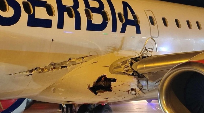

Air Serbia-vlucht naar Düsseldorf loopt forse schade op door runway overrun
Een Air Serbia-vlucht van Belgrado naar Düsseldorf, uitgevoerd met een van Marathon Airlines gewetleasde Embraer 195, is zondag teruggekeerd naar de Servische luchthaven na een zogeheten runway overrun waarbij het toestel de naderingsverlichting raakte. Daarbij liep de Embraer forse schade op, maar raakte niemand gewond.
Afbeeldingslocatie: https://tweakers.net/i/WTzY4s8_adDlza1K8w3-_8GTado=/800x/filters:strip_icc():strip_exif()/f/image/3tSZPlmi7T1h7CGU2iy7TbvW.jpg?f=fotoalbum_large
https://www.luchtvaartnie...de-op-door-runway-overrun
Zo dat ze nog door konden en gelukkig dat het goed afgelopen is.
Systeem:AMD Ryzen 7 9800X3D ,RTX 5080 OC,FURY 64 GB DDR5-6000,ASUS TUF Gaming B850M-PLUS WIFI, SAMSUNG 990 EVO Plus 4 TB
  • FastFred
  • Laatst online: 16:48
De staart heeft ook schade op de leading edge
Following a collision with the high precision approach lights of runway 12R past the end of the runway the aircraft became airborne about 500 meters/1650 feet past the runway end
According to ADS-B data the aircraft lined up runway 30L via taxiway D5, commenced takeoff in direction of runway 30L, was still on the ground at position N44.8274 E20.2846 and climbed through 50 feet AGL at position N44.8335 E20.2673 just ahead of the motorway.
:o
Hij draaide bij D5 de baan op. Klinkt alsof ie zich vergist heeft in taxiway, want D5 is zowat het einde van rwy 30....
https://avherald.com/h?article=5151ede4&opt=0
[ Voor 41% gewijzigd door FastFred op 19-02-2024 14:12 ]
  • ravw
  • Laatst online: 04-11 22:55
ravw
FastFred schreef op maandag 19 februari 2024 @ 13:48:
:o
Maar zo iets zie je toch als je opgelijnd bent ... dat die baan snel ophoud.
Maar ze mogen echt wel van geluk spreken, maar wel een aardige schade postje voor de verzekering die uit betaald moet gaan worden.
Zo wel het vliegtuig als de baan.

Sand0rf schreef op maandag 19 februari 2024 @ 14:33:
Het ongeval was om 17:38L, zonsondergang om 17:09L dus net na zonsondergang. Zou niet uit mogen maken (er was ook geen mist, weer was CAVOK) maar het heeft ook niet geholpen
Zon gaat doorgaans onder in het oosten en 30L is richting noord-noord-oost, dus verblind door zonlicht is het ook niet echt.
  • Arator
FastFred schreef op maandag 19 februari 2024 @ 15:40:
Zon gaat doorgaans onder in het oosten westen en 30L is richting noord-noord-oost, dus verblind door zonlicht is het ook niet echt.
O-)
Ik vind de koe een moedig dier, want ze durft te vrijen met een stier
  • ravw
ravw
Inderdaad
2X O en 2X W ( Op in het Oosten - Weg in het Westen) :*)
[ Voor 5% gewijzigd door ravw op 19-02-2024 16:29 ]
  • FastFred
De oorzaak is al bekend, man man man
According to ATC recordings heard by The Aviation Herald the aircraft was cleared to line up runway 30L at D6, however, the aircraft entered the runway at D5. ATC queried the crew and cleared the aircraft to backtrack the runway to D6, the crew however replied they were able to depart on 1273 meters from D5. The aircraft subsequently was cleared to takeoff.
:X
https://www.embraercommer.../Embraer_spec_195_web.pdf
Takeoff field lenght TOW: 1432m, 159m langer dan de baan was!
Takeoff field lenght MTOW: 1992m
Moet ik daar wel bij zeggen, dat vliegveld is kort geleden verbouwd, is op Google Maps nog te zien. En 1400 meter is ongeveer van D5 tot aan de nummers voor 12R. Hoever de baan na die nummers nog doorloopt ná de verbouwing is lastig te zeggen.
[ Voor 35% gewijzigd door FastFred op 20-02-2024 09:52 ]

FastFred schreef op dinsdag 20 februari 2024 @ 09:26:
:X
Beetje overmoedig en gemaak zucht van de gezagvoerder.
Of gewoon alleen maar bezig zijn met , vertrekken en haast hebben.
Maar vraag me af, wat de andere crew er wat van gezegd heeft.
Maar dit word denk ik wel een gevalletje van , bye bye voor deze vliegers.

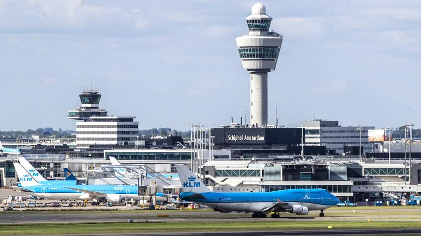

mooi om te zien dat de KLM 747 bij nu.nl nog altijd alive and kicking is :)
https://www.nu.nl/economi...-vanwege-storm-louis.html
gebruikte foto: https://media.nu.nl/m/338xt7vafedn_wd854/klm-schiphol.jpg
