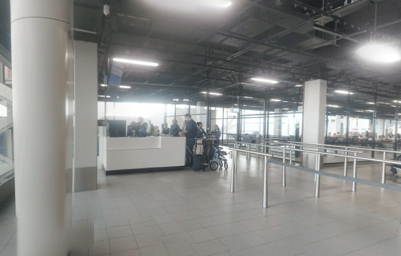

Fly-guy schreef op woensdag 18 maart 2026 @ 18:47:
Hij springt over een best hoge glazen afscheiding heen, denk niet dat 'ie al met een roze strippenkaart de bus in mag
Zo hoog zijn die hekjes toch niet bij de gate? Bij Gate F7 hoef je bijvoorbeeld niet veel te springen om langs de rij de slurf in te rennen:
Afbeeldingslocatie: https://tweakers.net/i/41ar7bPWen7n7oMRQXx4831cJs0=/800x/filters:strip_exif()/f/image/5CNDLkgS5rp5fgoX2QVFQxwn.png?f=fotoalbum_large
Bron

FredvZ schreef op woensdag 18 maart 2026 @ 20:24:
Bron
Ze hebben het over een glazen afzetting, ik ging uit van deze (rechterkant):
Afbeeldingslocatie: https://www.amsterdamtips.com/news/wp-content/uploads/2023/12/amsterdam-schiphol-airport-d-gates.jpg
Wel iets hoger dan die metalen dingen. (En wil graag een keer een 75 jarige het zien proberen ;) )

Wally2002 schreef op woensdag 18 maart 2026 @ 19:51:
Waarom moest het hele vliegtuig dan alsnog eruit en opnieuw door security?
Simpel maar vervelend, je weet niet wat de beste man bij zich had en in het vliegtuig had willen meenemen.
Voor hetzelfde geld was het zelfs een afleidingsmanoeuvre om iets aan boord achter te laten.
Ook is het een scenario dat ie iets aan een andere persoon met wel een ticket had willen overdragen.
Dus inderdaad leegruimen, controleren en dus ook iedereen weer door de security De hele groep is dus eigenlijk verdacht, en vertrouwen is goed, controle is beter.
Overigens zijn de hekjes bij mij AH hoger, just saying :P
[ Voor 20% gewijzigd door franssie op 18-03-2026 23:39 ]
  • Wally2002
  • Laatst online: 08:32
franssie schreef op woensdag 18 maart 2026 @ 23:33:
Mijn punt is: men weet wel wat hij bij zich had of in ieder geval had hij geen gevaarlijke zaken bij zich. Volgens het nieuwsbericht had hij namelijk wel een ticket, naar Londen.
Dit is aannemende dat hij met het ticket naar Londen gewoon door de security is gekomen.
De berichtgeving suggereert ook dat hij pas bij de gate over hekken is gesprongen/geklommen.
Ik snap wel dat men liever aan de veilige kant zit. Maar als het gegaan is zoals in het artikel staat, zou dat m.i. niet nodig moeten zijn.
