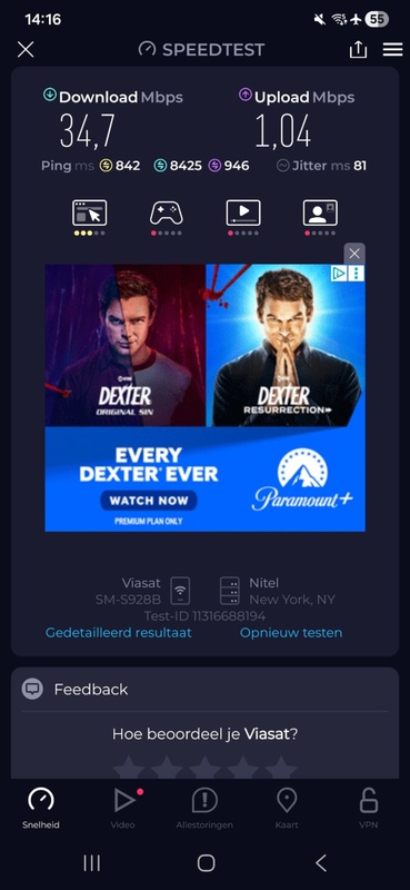

Waarschijnlijk stukje techniek. Momenteel vliegt ik in JetBlue van Schiphol naar Boston op 31.978 ft met 763 KM per uur langs de kust bij Groenland. Onze eindbestemming is Miami. Ik heb gratis internet tot YouTube en alles doet het. Heb 30Mbit/s. Alleen snap ik 1 ding niet. Ik mag niet bellen met WhatsApp en geen video. Heeft dit te maken met de veiligheid. Als je al internet heb waarom mag dat niet?
De piloot heeft ook gezegd dat het niet mag. Je bent ook verplicht om een headset te gebruiken.
Ik ben heel benieuwd uit welke overweging dit wordt gedaan?

  • ravw
  • Laatst online: 08:11
Van der Berg schreef op maandag 22 december 2025 @ 18:02:
Stel je voor:
200–300 mensen
allemaal hardop aan het bellen of videobellen
8–10 uur lang
en het is ook dat de bandbreedte een beetje rendabel blijft.
moet je eens thuis 300 man uitnodigen en dan op Youtube gaan zitten met elke zijn eigen mobiel.
Je kun je snelheid vergeten.
En bandbreedte kost geld.
Dus: limiteren = kosten beheersen.

  • Tux
  • Laatst online: 22:36
Tux
Voor (video)bellen heb je ook veel upload nodig, en dat is nou net 30x langzamer dan download in de speedtest.

  • renegrunn
  • Laatst online: 20-10 01:09
Van der Berg schreef op maandag 22 december 2025 @ 18:09:
Begrijp ik, maar het heeft dus niets te maken met beperkte techniek via Wi-Fi aan boord? Het zou dus wel gewoon mogelijk zijn neem ik aan.
Ik begrijp dat volkomen wegens de rust.
Ja vooral dat laatste. Ik heb geregeld naast een facetimend / skypend / zoomend / teams-end persoon gezeten in een vliegtuig. En gezien het omgevingsgeluid praat zo iemand ook 2x zo hard en daar wordt je heel snel heel flauw van.
Dus heel goed dat de maatschappijen de betreffende apps blokkeren.

Afgelopen maand met JetBlue ik had goed en snel internet. Met de transatlantische oversteek als de binnenlandse vluchten. Dat is volgens mij ook Starlink moeten zijn geweest
Afbeeldingslocatie: https://tweakers.net/i/SoGUrSpCPGmkFskmQeLIBAuO1oI=/x800/filters:strip_icc():strip_exif()/f/image/nvurEBdFWljI1MCo5eDH7lrE.jpg?f=fotoalbum_large
X570 Aorus Pro - Ryzen 7 5800X- Noctua NH-U14S - FSP Hydro Ti PRO 1000W - 32GB DDR4 3600MHz C16 - GeForce RTX 4090 - 990 Pro 4TB - MSI MAG 321UP QD-OLED 4K/165Hz - 65" OLED LG B4 - Watch Ultra 2 - S26 Ultra 1TB - Tab S12+ 512/12GB - Buds 4 Pro - 22TB
  • CyBeR
Nee, d'r staat bij wat het is: Viasat.

Afbeeldingslocatie: https://tweakers.net/i/me75YhOdAUGmGbpYgB6uSGl2b5g=/x800/filters:strip_icc():strip_exif()/f/image/yfu72kMCpBNmq5B4Dw3Xw48V.jpg?f=fotoalbum_large
KA band
  • Van der Berg
  • Laatst online: 06:15
Dus ze hebben geen Starlink nog. Ik dacht dat het om Starlink ging. Je zou denken want JetBlue is Amerikaanse maatschappij en Starlink van Elon Musk. Al met al was de verbinding toch goed. Soms heel eventjes met een vertraging paar seconden maar het was te doen
