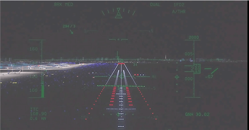

In anders nieuws, het JTSB heeft een verslag uitgebracht van het ongeluk een jaar geleden op Haneda. Dit is een simulatie wat er in de cockpit van het JAL toestel zichtbaar was van de Dash8 van de kustwacht...
spoiler:
de paar puntjes die ontbreken op de middellijn
Afbeeldingslocatie: https://tweakers.net/i/_plqemLL1OlRx-KsRPZ5-AQY4AY=/800x/filters:strip_exif()/f/image/M8aEBxKKsBwskwwG8tPiCkQt.png?f=fotoalbum_large
En met HUD:
Afbeeldingslocatie: https://tweakers.net/i/ZUXdL2tYRATEZpS9jKMql6EwVII=/800x/filters:strip_exif()/f/image/HhwNFAEe3HHG9XcX9aeuZtLc.png?f=fotoalbum_large
