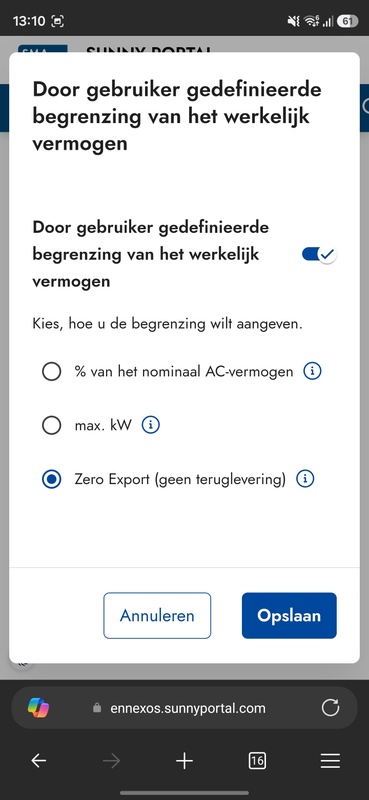

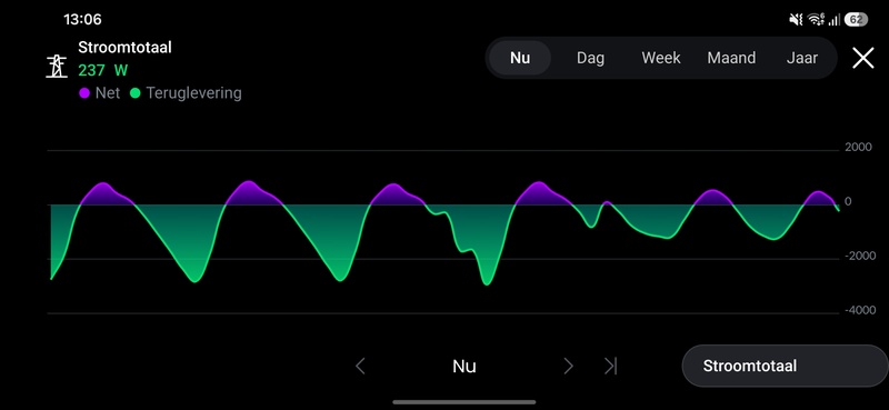

Hallo allemaal,
Vandaag is het zover: we hebben negative stroomprijzen. Maar of ik de sunny home manger nou op zero export zet of handmatig op 0 procent terugleveren. Hij blijft terugleveren. Het lijkt wel alsof hij in een soort loop van afnemen en terugleveren zit.
Heeft iemand het werkend gekregen?
Afbeeldingslocatie: https://tweakers.net/i/fuacMn44pYUl5xT9tHHuQu2qpWw=/x800/filters:strip_icc():strip_exif()/f/image/zs6XDpqyhs1jwtLfkREgzhcI.jpg?f=fotoalbum_large
Afbeeldingslocatie: https://tweakers.net/i/fQcqD1F41smDe2Jd24ndYp1qO8Q=/800x/filters:strip_icc():strip_exif()/f/image/Oln9oQHb0kmtJtLhEneM7riJ.jpg?f=fotoalbum_large

Rezarose schreef op zaterdag 25 april 2026 @ 13:12:
Hallo allemaal,
Ik heb hem eerder deze morgen ingesteld op 10% - werkt zonder problemen.
En beweegt mooi mee met het verbruik in huis.
Heb zojuist de instelling aangepast naar 1% - eens kijken of het nu blijft werken.
Ik dacht ergens gelezen te hebben dat nul teruglevering niet (goed) werkt.
En dat er altijd een klein percentage teruglevering nodig is.
Marstek Venus 3 - V150 | CT003 P1 - V122 | Homey Pro 2023 - V13.4.0 | SMA SB 1.5 - SB 4.0 - SHM20 | 6,83 kWp
  • Aad
  • Laatst online: 08-11 17:17
Aad
Airw0lf/Rezarose
Waar kan ik die begrenzing instellen ?
Al gevonden onder netbeheer, net ook maar ingesteld op 10 procent, want mijn installatie stond driftig terug te leveren en de batterijen werden iet verder geladen dan 41%.
ik dacht met negatieve prijzen laadt hij volledig op.
[ Voor 67% gewijzigd door Aad op 25-04-2026 15:09 ]
  • Airw0lf
  • Laatst online: 13:29
Airw0lf
makes it run like clockwork
Aad schreef op zaterdag 25 april 2026 @ 15:02:
Airw0lf/Rezarose
In het EnnexOS portaal via Configuratie >> Netbeheer.
Met die kanttekening dat ik er een SHM2 tussen heb zitten.
  • Aad
Aad
Airw0lf schreef op zaterdag 25 april 2026 @ 15:12:
Ik had het al gevonden, te vroeg de vraag gestald :(
Ik heb er ook een SHM2 tussen zitten icm 4 SMA batterijen.

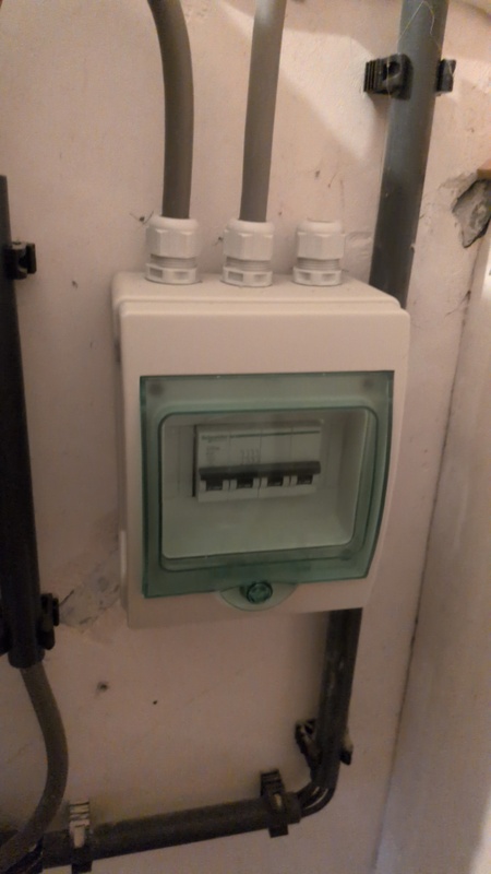

  • mrVroom
  • Laatst online: 13:42
Afbeeldingslocatie: https://tweakers.net/i/MFztIusX5JuLBY-Wlf6ZYEnwUp0=/x800/filters:strip_icc():strip_exif()/f/image/L32rCDMtyjF4PDOVEBMoVA6G.jpg?f=fotoalbum_large
Dit zit naast mijn omvormer
Ik hoor nu via een youtube video dat dit de DS switch is.
Kan ik deze veilig omschakelen als de zon al schijnt? En stopt de teruglevering dan?

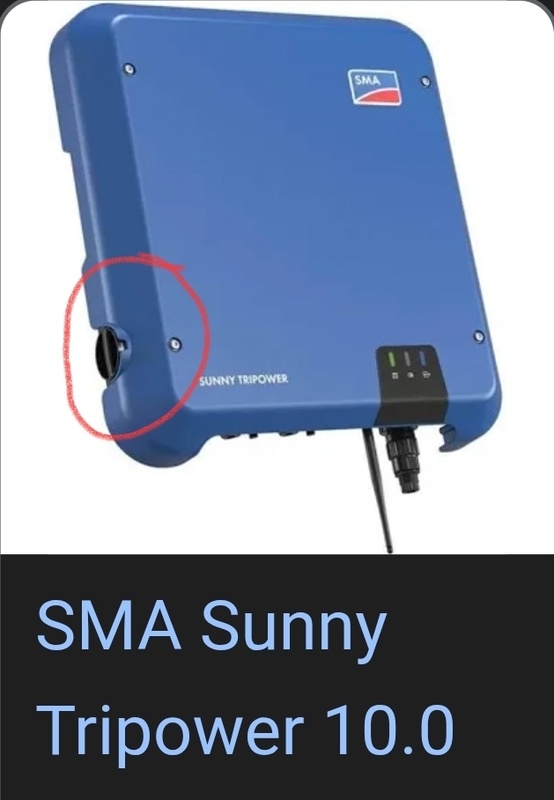

  • sun62
  • Registratie: December 2020
  • Laatst online: 11-11 22:22
Adam1980 schreef op zaterdag 25 april 2026 @ 20:49:
Ik ook. Maar ik heb nog niet uitgevogeld hoe mijn panelen aan te sturen ( met sunny tripower 10?) en heb daarom nog steeds een modelcontract. Zodat ik niet voor dit soort verrassingen kom te staan.
Als jij deze hebt zoals in het plaatje kan je mijn Sma power control script in nodered gebruiken. Afbeeldingslocatie: https://tweakers.net/i/Dbj0ph8-h_m1OnTsRE27y5HdADY=/x800/filters:strip_icc():strip_exif()/f/image/lRZiln3iITI7ndIiWGSHHpvY.jpg?f=fotoalbum_large
🔋Marstek Nodered-UI---☀️SMA Power Ctrl---🧊Printables
  • mrVroom
Nee helaas die knop heb ik niet.
Mijn omvormer is nog ouder denk ik
SMA Sunny Tripower STP 6000TL-20
  • sun62
mrVroom schreef op zaterdag 25 april 2026 @ 21:27:
In een nood geval kan het. Het is beter om dc te schakelen bij lage stroom en dat is bij weinig of geen dag licht. De contacten van de schakelaar hebben meer te lijden als er een grote stroom loopt. Beste is als het bij jou type omvormer kan dmv terugregelen. Zoek eens bij sma op jou type in de data sheets of dit mogelijk is.
  • kraats
  • Laatst online: 15:53
kraats
Ik rol
mrVroom schreef op zaterdag 25 april 2026 @ 21:33:
met die oudere Tripowers kun je het 'blok' aan de onderkant uit de omvormer trekken om de DC af te sluiten

  • mrVroom
kraats schreef op zaterdag 25 april 2026 @ 21:38:
En dit kan veilig tijdens zonuren? En stopt de teruglevering dan?
  • kraats
kraats
Ik rol
@mrVroom of het veilig kan weet ik niet zeker. Ik doe het wel :P en ja, dan kan er niks meer teruggeleverd worden omdat je echt je panelen loskoppelt

  • Ersus
  • Registratie: Oktober 2020
  • Laatst online: 14:15
Ersus
Zuid-Limburg
Condensatoren krijgen bij acute uitschakeling pieken te verduren waardoor de levensduur verkort kan worden van diezelfde condensatoren.
Opwek electronisch remmen via modbus eventueel sunspec is wel beter als het mogelijk is.

  • Rezarose
  • Registratie: September 2019
  • Laatst online: 04-11 09:51
Airw0lf schreef op zaterdag 25 april 2026 @ 14:22:
Dank je dit ga ik ook proberen vandaag. Wij hebben ook de SH2. Een beetje terugleveren is niet heel erg. Maar hij pompte gister gewoon nog of 3000 terug naar het net of hij knijpt de zonnepanelen af, maar in geen geval ging het naar de batterij.
Gister heb ik maar via tijdvenster gestuurd de batterij opgeladen. Echt belachelijk we hebben juist extra geinvesteerd in dit systeem omdat hij zero export heeft..en dan blijkt het niet goed te werken.
Als het vanmiddag nog niet werkt met 1 procent zet ik hem handmatig op off grid. Maar dan heeft de salesman wel iets uit te leggen dinsdag😅

  • Rezarose
Afbeeldingslocatie: https://tweakers.net/i/oA637vRoppdVHQpbJLmxzBhZJeQ=/fit-in/4000x4000/filters:no_upscale():strip_exif()/f/image/bo7W9qSKcPwxqkh1iI7rfRwW.png?f=user_large
Als ik hem weer helemaal open zet gaat hij alles terug leveren naar het net, en niets naar de batterij, ik heb het idee dat de SHM een verkeerde conclusie maakt door die negatieve prijzen ofzo.
Ik ben er klaar mee hij staat nu op off grid modus.
Afbeeldingslocatie: https://tweakers.net/i/AYqKQ4wDfB6Ue9Qim7j0KyQTwYg=/fit-in/4000x4000/filters:no_upscale():strip_exif()/f/image/elOmz42GHJZhLyAetNve2uS4.png?f=user_large
@Josh77 Zou jij jouw instellingen eens willen delen? Misschien dat ik daar uit kan halen waar het hem in zit bij mij.
[ Voor 32% gewijzigd door Rezarose op 26-04-2026 13:17 ]
  • Arkor
  • Registratie: Mei 2019
  • Laatst online: 01:11
Josh77 schreef op zondag 26 april 2026 @ 11:57:
@Arkor Log een keer direct in als installateur en loop de configuratie instellingen nog een keer na of alles juist is ingesteldt. Als je Tripower SE en SHM 2 allebei op de router aangesloten zijn zou het moeten werken. Hier werkt zero export en een kleine beetje terugleveren werkt ook, dit laatste zou ik doen bij AC gekoppelde batterijen.
Ik heb alles stroomloos gezet, ook de SMA batterijen even uit gezet. Toen alles opnieuw opgestart en nu worden mijn batterijen gelukkig weer opgeladen met zowel zonne energie (5000w) als uit uit het net 7000 W. Dat is prima bij een prijs van- 36 cent 😀.
Ook de EV doet vrolijk mee en wordt opgeladen.
Zowel mijn Tripower SE als de SHM 2.0 staan op dezelfde router. Ga nu de zero export inschakelen en kijken wat er gaat gebeuren als de batterijen en de EV vol zijn
  • Aad
Aad
Afbeeldingslocatie: https://tweakers.net/i/qXBfMVjCGlkP05TDghByDfMkobI=/800x/filters:strip_icc():strip_exif()/f/image/STgVBjftRUtNOIJ6o4F1n3ek.jpg?f=fotoalbum_large
Hij laad alleen de EV maar batterijen lever zelf stroom terug af en toe. lader staat in boost functie.
[ Voor 3% gewijzigd door Aad op 26-04-2026 13:39 ]

  • Arkor
Rezarose schreef op zondag 26 april 2026 @ 20:04:
Ik ben heel benieuwd! Wat was jouw resultaat?
Zero export werkt! Bij dit redelijk zonnig weer vandaag wekken de zonnepanelen ongeveer 400 W op en het huis heeft dat ook nodig. Ik denk dat het geheel van de installatie, zowel de Tripower als de SMA accu's, even stroomloos te zetten en dan weer opstarten, geholpen heeft. Ook de SHM2.0 even opnieuw gestart.
Wel valt het me op dat de EV, met de instelling "laden met overschot zonnestroom", nu ook niet geladen wordt. Hij ziet nu immers te weinig zonne-opbrengst om het laden te starten.....logisch.

Afbeeldingslocatie: https://tweakers.net/i/1YQD9kuU82TrYnP0UinTCA6k8Ck=/x800/filters:strip_icc():strip_exif()/f/image/BSq6eExCXgmO9ywRCpvXfpJk.jpg?f=fotoalbum_large
Nee ik heb hem niet op zero export staan
  • Franciesco
  • Laatst online: 14:37
@Aad die 3 opties zijn, iig bij mij, niet zichtbaar wanneer ik het vinkje voor de begrenzing uit zet. Zie onderstaande twee screenshots voor het verschil in opties met het vinkje uit en het vinkje aan.
Afbeeldingslocatie: https://tweakers.net/i/EnOm2hG6KssMPV_24_nNYwQ8NRU=/232x232/filters:strip_icc():strip_exif()/f/image/wWp5T5DDMGDkcaZpm4JaiJm6.jpg?f=fotoalbum_tileAfbeeldingslocatie: https://tweakers.net/i/avZMrrov7LsuXIZ-WRQzNIxi47M=/232x232/filters:strip_icc():strip_exif()/f/image/aeY6iIAcljeql7XxwzSX1cqg.jpg?f=fotoalbum_tile
  • Franciesco
Ik bedoel te zeggen: zou je voor het uitschakelen van de begrenzing in teruglevering niet beter het vinkje/schuifje uitzetten?
  • Aad
Aad
Franciesco schreef op donderdag 30 april 2026 @ 08:03:
Ik heb het vinkje weggehaald en nu leveren ze weer terug.
Bedankt voor het meedenken, voor mij zijn sommige instellingen moeilijk te vinden.

Even een vraagje. Morgen weer stevig negatieve prijzen. Als ik vanavond in het donker de AC uit doe van mijn omvormer. Schakelaar naast omvormer. Is mijn omvormer dan veilig uit morgen?
Mijn omvormer heeft geen DS uit knop. Dus DS blijft ''aan'. Maar volgens mij is er geen spanning door de AC en is dit dus veilig?
[ Voor 26% gewijzigd door mrVroom op 30-04-2026 15:35 ]
  • AUijtdehaag
AUijtdehaag
@mrVroom
Deze uitzetten is voldoende:
mrVroom in "Het grote SMA topic"
Onderstaand is de DC switch, die hoef je er niet uit te trekken maar dat kan ook.
Afbeeldingslocatie: https://tweakers.net/i/b9Lp7FWWWR4IxM27CUG1OYBwIVI=/x800/filters:strip_icc():strip_exif()/f/image/hNkXX234q2ptelBaoMedXXlL.jpg?f=fotoalbum_large
Doe beide niet wanneer vol in produktie.
Met name DC switch trek je dan een vlamboog wat schade kan veroorzaken.
Maar ook deze praat modbus tcp/ip (aanzetten via sunny explorer als installateur) en kun je aansturen.
Ik doe dat nu met een HA blueprint icm marstek batterij sturing (home battery control)
[ Voor 17% gewijzigd door AUijtdehaag op 30-04-2026 17:11 ]

Ik begrijp er helemaal niets van. Aanvankelijk werkte Zero Export (geen teruglevering) prima, nadat ik de Tripower en de SMA batterijen stroomloos had gezet. zie Arkor in "Het grote SMA topic"
Het heeft één dag gewerkt en daarna was het weer het oude liedje: Zero export (geen teruglevering) ingesteld, maar de omvormer levert alles zonne-energie die over is, vrolijk terug aan het net. En terwijl ik niets maar dan ook niets gewijzigd heb, nadat het eenmaal werkte.
Vervolgens heb ik het advies van @Karelprior gevolgd, zie Karelprior in "Het grote SMA topic" en de software geüpdatet. Dat verliep prima, maar ook weer geen werkend Zero Export.
Wat zou er nu nog gedaan kunnen worden (met de stroomprijzen van -46 cent morgen...) ?

  • Kets_One
Hi allemaal,
Ik hoop dat jullie me kunne helpen. Zit nogal vast met mijn SB5.0-AV41.
Graag wil ik Zonnedimmer gebruiken die de PV automatisch uitschakelt.
Helaas werkt dit niet, de omvormer blijft vrolijk doorproduceren.
Ik vermoed dat er ergens een parameter verkeerd staat of iets anders niet klopt.
Wat ik al geprobeerd heb:
- Zonnedimmer staat geactiveerd als "Third-party access" in EnnexOS.
- Webconnect staat "aan".
- Omvormer via lokaal WebUI gereset naar standaardinstellingen. Hierbij kon ik geen External power setpoint instellen, omdat daarvoor een GGC nodig is. Als ik hierom vraag bij SMA wordt er gelijk om een KvK nummer gevraagd. Deze heb ik uitaraard niet, want zelf geinstalleerd.
Is het inderdaad een parameter die niet goed staat of ontbreekt het Remote Parametrizatie zoals hieronder?
zo ja, hoe kom ik aan de activatie key? SMA maakt het ons niet bepaald makkelijk...
Afbeeldingslocatie: https://tweakers.net/i/HzN8_7_i1B1GgMBDQfIVLW7kWUw=/800x/filters:strip_icc():strip_exif()/f/image/89R2G45VH8I7MW8za2SsHUqi.jpg?f=fotoalbum_large
PS: sinds ik zonnedimmer heb geactiveerd werken instellingen zoals "User-defined limitation of active power" onder grid management niet meer. Dus handmatig het vermogen regelen is ook niet mogelijk.
Wie helpt mij uit de brand?!
