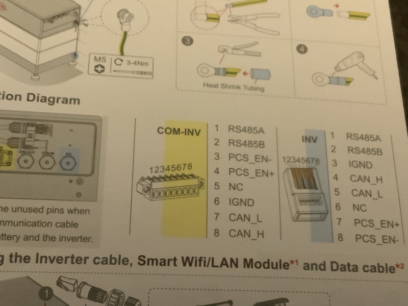

  • bvermeul
  • Registratie: Juli 2015
  • Laatst online: 11-11 17:33
@Peter69! Did you install a specific software on your inverter to make the HVB stack work? And what lines are you using for the communication between inverter and battery?
I've got my two stacks of 29.8 kWh HVB's, but can't get it working - it is connected, but my Tripower 10.0 SE doesn't recognize it (and the battery doesn't recognize the inverter so doesn't want to allow me to connect to it with bluetooth).
Any help would be appreciated.

Hi Bas,
I connected the hvb with a rs485 cable to the inverter.
The inverter thinks its a byd hvl 28.somthing kwh but it works.
The only thing is that on the manual of the hvb the picture of the connectionplug is upside down of the reality. So look very good.
  • bvermeul
Peter69! schreef op vrijdag 22 mei 2026 @ 17:39:
Hi Bas,
Hi Peter,
Begrijp ik het goed dat je dan pin 1/2 (RS485A/B) en 3/4 (PCS_EN+/-) verbonden hebt met pin 1/3 en 2/4 van de SMA? Of verbind je pin CAN_L/CAN_H (7/8) en 3/4 met 1/3 en 2/4 van de SMA?
Bas

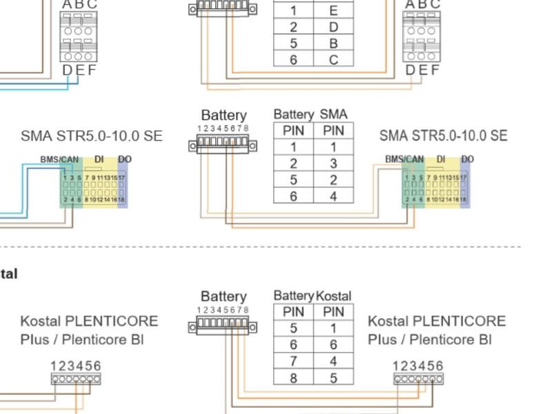

Afbeeldingslocatie: https://tweakers.net/i/2n56oeNdYmpPOagdA1rkVmGhc6U=/800x/filters:strip_exif()/f/image/0tNYijzLhEs9TF8eYlHVBZjV.png?f=fotoalbum_large Zo heb ik hem aangesloten. De stekker op deze foto is 180 gr gedraaid.
  • Peter69!
  • Registratie: Mei 2025
  • Laatst online: 22:02
Peter69!
56kwp, 2x sma, byd hvb
Afbeeldingslocatie: https://tweakers.net/i/a0PShDDVNlnAMRie6PfleuP-eyc=/800x/filters:strip_icc():strip_exif()/f/image/jb2fAFqpKWWfMTgkO63kBn22.jpg?f=fotoalbum_large Deze is dus precies omgedraait. Goed naar de positie/nummers kijken
Edit: even nog wat uitleg.
Op de bovenste foto klopt de tabel met de corresponderende nummers.
Op de onderste foto klopt de nummering van de stekker.
De stekker zie je op de tweede foto met een vlak stuk naar boven, in de batterij zit dit vlak stuk onder.
Dus als de stekker terug in de batterij zit is de nummering niet van links naar rechts, maar van rechts naar links.
[ Voor 30% gewijzigd door Peter69! op 23-05-2026 06:31 ]
  • bvermeul
Peter69! schreef op vrijdag 22 mei 2026 @ 23:36:
[Afbeelding] Deze is dus precies omgedraait. Goed naar de positie/nummers kijken
Dank je wel voor de uitleg en de fotos. Ik zal vanavond een kabel maken met deze layout (wel met de RJ45 aan de batterij kant, maar dat zou geen verschil moeten maken).

Ik heb het inmiddels werkend. Nieuwe firmware op de SMA Tripower 10.0 SE, de kabel veranderd volgens de handleiding, en de kabel tussen de twee torens vervangen, maar dan werkt het.
Het duurde een tijdje voor de batterij de bluetooth naam beschikbaar stelde voor de BYD Energy App, maar inmiddels is alles geupdate and werkend met twee stacks van 29.6 kWh.

bvermeul schreef op woensdag 3 juni 2026 @ 12:56:
Dus ondanks dat twee (of drie) stacks van de HVB niet gesupporteerd lijkt te worden volgens de meest recente "approved batteries document", heb jij dit werkend met een SMA Tripower 10.0 SE? Interessant.

Franciesco schreef op woensdag 3 juni 2026 @ 13:47:
Volgens versie 1.7 van het compatibiliteits document van BYD ondersteund de Tripower 10.0 SE dus wel meerdere stacks. Het approved batteries document geeft aan dat het alleen een enkele stack ondersteund.
Ik heb het hier dus werkend met twee stacks, en ik zie niet echt dat drie stacks niet zou werken.

Ok, dus het SMA compatibele battery document komt niet overeen met het BYD document...
Misschien een slordigheid dat SMA vergeten is het gedeelte met meerdere stacks te updaten in hun eigen document?
Anyway, fijn dat je het werkend hebt.
