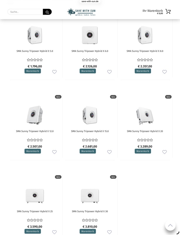

Voor de geinteresseerden: op 23 juni gaat SMA o.a. de nieuwe 3-fase hybride omvormers presenteren.
Neue Generation 3-phasiger SMA Hybrid-Wechselrichter
Van 5 tot 30kW.
De 5-15kW schijnen 3 MPP trackers te krijgen, en de 20-30kW 4 MPP trackers. Ook zouden er tot 5 hybride omvormers parallel kunnen werken.
Noodstroom zou optioneel zijn via de "SMA Backup". Dat zou duidelijk anders zijn dan met de huidige Tripower SE (waar dit helemaal intern zit).
In Sunny Design zijn er al een paar van deze nieuwe modellen te vinden. Al weet ik niet of de specs helemaal kloppen. Maar het geeft vast al een beeld.
Afbeeldingslocatie: https://tweakers.net/i/zgbnVWaK3PJAUjQHVAgvzfA42gc=/232x232/filters:strip_exif()/f/image/gQyKq0IjtLLakRIHKmQXEBtX.png?f=fotoalbum_tileAfbeeldingslocatie: https://tweakers.net/i/DZ0YTQmzd6rsMiZDeGAIZWOCuDM=/232x232/filters:strip_exif()/f/image/pGTcZ0VV75kERMlnUsii6OnR.png?f=fotoalbum_tile

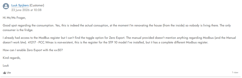

Ik ben een beetje verbaasd over het feit dat (schijnbaar?) een SMA Omvormer niet naar "zero export mode" kan worden gebracht. Of heb ik het hier mis?
Systeem: SMA TriPower X 20, in combinatie met een SMA E-Meter
Ik ben al 3 dagen aan het kloten, wat gelukt is;
- Bij positieve prijs (min belasting, dus boven 11ct) gaat de inverter op vol vermogen; WRITE 20000 op ModBus 40915
- Bij prijs tussen 11ct en 0ct gaat de inverter naar 1%, WRITE 200 op ModBus 40915
- Bij negatieve prijs gaat de inverter uit, WRITE 381 op ModBus 40018
2 problemen waar ik tegen aanloop;
- Ik heb een ramp-up ingesteld in de SMA Online omgeving (zie foto), maar deze werkt niet als de waardes worden aangepast via ModBus. Het vermogen dropt meteen (theoretisch) van 20000 naar 200 of de omvormer schakelt meteen uit. Andersom hetzelfde. Ik ben geen expert en weet niet of dit kwaad kan maar liever zie ik een ramp-up. Heeft iemand hier een oplossing voor?
- Zero export, wat ik wil bereiken met een prijs tussen 11ct en 0ct werkt niet, terwijl ik wel de optie "Phase-exact zero active power feed-in" heb aangevinkt (zie foto).
Een opmerking:
86% is mijn manuele setting, dit is NIET de waarde van de ModBus. De 86% is een "harde grens" die het setpoint "overruled" als het er boven zou komen. Reden is dat 20kW boven de 25A is en ik heb een 25A groep er achter zitten.
Heeft iemand ervaringen met bovenstaande?

[Afbeelding][Afbeelding]
Interessant, thanks voor het delen. Vooral die opsplitsing richting “SMA Backup” valt op, dat lijkt inderdaad een andere filosofie dan de huidige geïntegreerde SE-oplossing.
Meer flexibiliteit en parallelle opbouw is op papier mooi, maar ik ben wel benieuwd wat dat in de praktijk doet met complexiteit, kosten en failpoints in een residentiële setup.
Die 3–4 MPP trackers en 5 parallelle units klinkt dan weer vooral interessant voor grotere residentiële of kleine C&I installaties. Benieuwd of dat straks niet alsnog “overkill” wordt voor het gemiddelde huishouden dat nu richting 10–15 kW PV en hybride gaat.

Wedge23 schreef op vrijdag 19 juni 2026 @ 13:00:
Een opmerking:
Ik weet niet of het bij de X20 hetzelfde is als voor de STP10, maar ik gebruik register 41217. Als je dar register op nul zet, dan regelt de omvormer op basis van de output van de emeter dat er op het netaansluitpunt geen stroom loopt (of eigenlijk nagenoeg geen stroom). zie ook mijn post op FransOvk in "Het grote SMA topic"
  • Wedge23
  • Registratie: Mei 2016
  • Laatst online: 18-10 10:18
FransOvk schreef op vrijdag 19 juni 2026 @ 14:07:
Heel erg bedankt! Hoe heet deze parameter bij jou in de SMA Modbus register? Misschien soortgelijke naam, want ik heb een andere lijst.
Heb inmiddels de "officiële" handleiding gevonden ; SMA Zero Export - kan alvast vertellen - die werkt niet.
Ik heb de parameter van jouw type gevonden:
Afbeeldingslocatie: https://tweakers.net/i/xOQfw8EKMngStG1y7T9W-rkC_kw=/800x/filters:strip_exif()/f/image/IWU2AEQ56cPoRzou1421E00i.png?f=fotoalbum_large Helaas bestaat deze bij mijn model niet. Niet eens iets wat er op lijkt. Ik zal SMA eens benaderen, ben er een beetje klaar mee, totaal geen duidelijke handleidingen.

Wedge23 schreef op vrijdag 19 juni 2026 @ 14:12:
[Afbeelding] Helaas bestaat deze bij mijn model niet. Niet eens iets wat er op lijkt. Ik zal SMA eens benaderen, ben er een beetje klaar mee, totaal geen duidelijke handleidingen.
In het interface van de omvormer zijn het deze parameters onder installatie en apparaatbesturing.
Afbeeldingslocatie: https://tweakers.net/i/7Qc2tp_kFXQssNBfU9sJKH16vLc=/800x/filters:strip_icc():strip_exif()/f/image/fzMxMVPTSHAEoZZlbpTYMznm.jpg?f=fotoalbum_large

Franciesco schreef op maandag 15 juni 2026 @ 14:37:
Van 5 tot 30kW.
Yes, eindelijk! Die huidige 10kW hybride die ze hebben is veel te beperkt.
Heb nu een tripower x 20 met home manager 2.0 en wil graag naar een 25 kW hybride dus ik ga die SMA zeker bekijken.

Prijzen op save-with-sun
Afbeeldingslocatie: https://tweakers.net/i/AzaSvnzbG0B0LjYTre_oS4zUyIo=/x800/filters:strip_icc():strip_exif()/f/image/csbQcaqRbfIgiYnPAHiCPeI0.jpg?f=fotoalbum_large
Op diezelfde website zijn ook prijzen van de Storage M te vinden. Die lijken vergelijkbaar met de BYD HVB.

Update;
Ticket by SMA ingediend, helaas nog geen zinnige reactie gehad. Ik weet niet hoeveel moeite ze daar steken in de technical support dus als iemand weet hoe ik dit moet oplossen, alvast bedankt.
Afbeeldingslocatie: https://tweakers.net/i/Oegn9kaQXGD5Iyhot1_YpNCpN_M=/800x/filters:strip_exif()/f/image/kIpg71wJzSN02LOd1WrDU5JG.png?f=fotoalbum_large
Afbeeldingslocatie: https://tweakers.net/i/03C1Q9tFzFr_R0aYJ4Vidth8Jr0=/800x/filters:strip_exif()/f/image/ov4zGWBN6RKUAAbBR30u6axL.png?f=fotoalbum_large

  • Wedge23
Ik denk het wel, maar ik weet niet wat de juiste instelling zou moeten zijn m.b.t. 44383 - dit zou voor batterijen zijn, of moet deze op 0 staan voor Zero Export oid?
41315 staat op 3353 (default) Closed Loop Control. Moet deze op Open loop staan voor Zero Export?
Ik gebruik nu 40915 om naar 0 vermogen te schakelen, dat werkt, maar dan is het ook letterlijk 0 - geen zero export. Als ik 44381 op 0 zet gaat de inverter gewoon naar 0 vermogen, niet Zero Export.
[ Voor 4% gewijzigd door Wedge23 op 01-07-2026 16:56 ]
  • bvermeul
  • Registratie: Juli 2015
  • Laatst online: 17:33
Wedge23 schreef op woensdag 1 juli 2026 @ 16:50:
Volgens mij ondersteunt SMA geen zero export, enkel 0 of nul op de meter. Als je zero export wilt, zul je zelf een regel loop moeten maken die het vermogen zet op de waarde die je op dat moment nodig hebt.
Er zijn nodered flows die dit voor je doen, ik weet zo echter geen voorbeeld voor je.
  • FransOvk
  • Registratie: November 2019
  • Laatst online: 19:21
Het kan wel met de Sunny Tripower 10 SE via register 41217, maar kennelijk niet metde TriPower X. Zie ook FransOvk in "Het grote SMA topic"

In de release notes van 7-jul van de ennexOS Sunny portal is er een kopje "Vervanging van een Sunny Home Manager 2.0 door een ennexOS System Manager".
Als ik dan ga zoeken wat dat voor iets is kom ik steeds bij een apparaat uit wat meer dan 1000 Euro zou moeten kosten? Met daar bovenop nog eens een premium abonnement om de slimme energiefuncties te kunnen gebruiken - waaronder dynmaische tarieven?
Heb ik dat zo goed gelezen en geinterpreteerd? Zijn er alternatieven - anders dan leren leven zonder dit apparaat en zijn slimme functies? :+

Volgens mij wordt hier de system manager bedoeld die onderdeel is van de nieuwere SMA componenten zoals de pas geintroducreerde Hybrid X omvormers.
Zie ook onderstaande link voor een vergelijk van functies tussen de verschillende energie management opties.
SMA Energy Planner

Ja - dat is waar ik tijdens mijn zoektocht ook terecht kwam => ziet eruit als een bedrijfsoplossing - en geen consumenten iets.

@Airw0lf De kleinere Hybrid X omvormers (minimaal 5kW) zijn ook voor consumenten bedoeld.
Daarnaast zit die system manager bijvoorbeeld ook in de e-charger.

Moest iemand ervaring hebben met een Duitse shop waar ik de batterij kan bestellen en zelf af halen, dan hoor ik het graag. :*)
