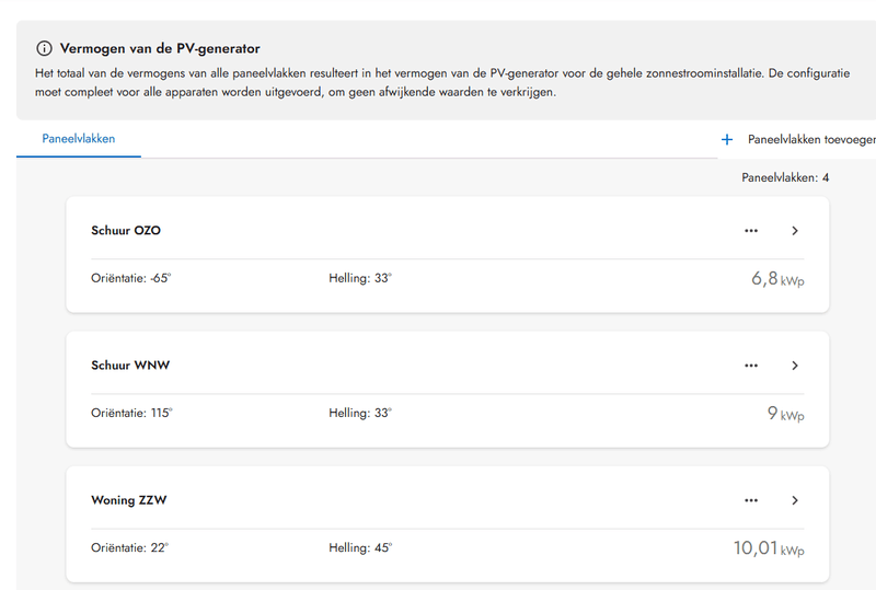

Welke PV forecast gebruiken jullie voor een asymmetrische oost/west opstelling?
Die van SMA zelf klopt redelijk. In HA gebruik ik de forecast van open meteo. Krijg die niet lekker betrouwbaar.

Ik heb 9 panelen op het oosten en 22 panelen op het westen. Daardoor is de SMA prognose in de ochtend steeds te laag wat dan in de middag weer wordt gecompenseerd. Ik gebruik de HACS Solcast integratie in HomeAssistant. In Solcast kun je twee sites definieren, een voor Oost en een voor West, dat geeft een veel betere prognose over de dag..
Dank. Dat kan de sma ook. En open meteo nog veel meer vlakken. Maar die laatste krijg ik niet goed ingesteld. Ik ga solcast eens proberen

FransOvk schreef op woensdag 22 juli 2026 @ 10:52:
Heb je dit ook zo in Sunny Portal geconfigureerd? Want dan zou je toch verwachten dat de prognose daar rekening mee houdt.
Configuratie --> Installatie-eigenschappen

Eigenlijk heb ik daar nog niet naar gekeken nadat mijn leverancier dit had ingevuld. Het eerste jaafr had ik nog niet de installateur rechten om dat zelf te kunnen doen.
Dus nee, daar staat alleen in 31 panelen. Mijn excuses aan SMA, dat had ik zelf beter moeten doen.

  • niels_vlaar
  • Laatst online: 08-11 15:43
Ik heb een SMA STP6.0-3SE-40 hybride omvormer met 3 SMA 3.2 home storage accu's.
Hier zit een noodstroom groep op aangesloten 3 fase. Dit is een een aardlekautomaat 3 fase. Deze is met een 5 aderige kabel aangesloten op de omvormer. Maar ik krijg alleen op L1 stroom. Dit is zowel als de netspanning erop staat als dat de omvormer in noodstroom staat op de accu's
Bij de eerste keer testen van de noodstroom kreeg ik een foutmelding en ging de omvormer uit. De foutmelding was 1302 Fase(n) of nulleider niet aangesloten en daarna 901 PE - aansluiting ontbreekt. Alle draden zitten goed dus de fase op de fase en de nul op de nul en de PE op de PE.
In de stekker tussen de omvormer en de noodstroomgroep zit een PE aansluiting. Maar omdat ik deze melding kreeg heb ik een PE aangesloten op de noodstroomgroep buiten de omvormer om. nadat ik dit gedaan heb werkt alles. Dus geen foutmeldingen meer bij het omschakelen van netspanning naar noodstroom op de accu. Alleen nog steeds op 1 fase stroom.
Snap niet helemaal waarom je een extra PE moet aansluiten. Misschien omdat PE van de omvormer kan uitvallen als de netspanning weg valt. De omvormer staat op [EU] EN50549-1:2018 LV (laagspanning)
In de omvormer kan ik geen instelling vinden voor 3 fase. Kan er een zekering in de omvormer zitten dat er 2 fase zijn uitgesprongen? Mis ik misschien nog een andere instelling?
  • Franciesco
  • Laatst online: 19:19
@niels_vlaar de melding 1302 is bij mijn weten normaal als de netstroom uitvalt. Dat wil zeggen: ik zie die melding ook als het net wegvalt en het systeem op backup stroom overschakelt. Zo zien de meldingen bij mij er dan uit:
Afbeeldingslocatie: https://tweakers.net/i/nTz-Xe2jkxBMwevcb0icEIPR-No=/800x/filters:strip_icc():strip_exif()/f/image/bHaVFVMEzRQfitKaOqpYRNmL.jpg?f=fotoalbum_large
Heb je een eigen aardpin in de woning of is jouw aarde via het stroomnet geregeld? Want bij dit laatste kan ik me voorstellen dat die PE melding verschijnt (/verscheen) als het net wegvalt.
Ook bij mijn weten is er geen instelling om 1-fase of 3-fasen in te schakelen. De backupmodus staat op automatisch?
Produceert de omvormer wel stroom over alle 3 de fases als je tijdens productie naar de momentane waarden kijkt?
En laat hij een spanning zien voor elke fase?
Als dat allemaal niet het geval is zou ik toch de bekabeling nogmaals nakijken. En ook de aardlekautomaat controleren. Kan deze laatste defect zijn?
  • niels_vlaar
Ja de backup staat op automatisch.
Als ik op de draden voor de aardlekautomaat meet dan heb ik ook maar op 1 fase stroom. Als de aardlekautomaat stuk is moet ik daar volgens mij wel stroom hebben.
De omvormer werkt gewoon op 3 fase. Alle moment waardes zijn goed. Alle 3 fases rond de 230V.
Ik heb een eigen aardlekpen. ik heb nu de noodstroom groep aangesloten op de zelfde aarde als de omvormer maar dan buiten de omvormer om. Dan is de PE melding weg en werkt de backup maar op 1 fase.
De installateur is terug geweest en de bekabeling zit echt goed.
Wat ik kan bedenken een zekering in det omvormer die stuk is. Maar weet niet of die er in zit. Of ergens een instelling. Ik heb ergens gelezen als de noodstroom geen vraag heeft dat hij uitschakeld. Misschien dat hij in combinatie met de foutmelding pe in een andere modus is gekomen.
  • Peter69!
  • Registratie: Mei 2025
  • Laatst online: 19:10
Peter69!
56kwp, 2x sma, byd hvb
Op de omvormer zitten twee kabels aangesloten.
Eentje voor de normale voeding, de tweede als backup/nood.
Deze tweede kabel wordt inwendig door een relais geschakeld.
Wss zal dit relais defect zijn en maar 1 fase schakelen.
Gewoon de dealer/sma aanspreken voor reparatie/garantie.

Dit klopt niet helemaal Arkor, je kunt weldegelijk terugleveren vanuit batterijen.
Het enige wat je niet moet doen is proberen de omvormer aan te sturen.
Als je de hm2 aanstuurt gaat het prima.
Er zijn alleen wat instellingen nodig voordat je kunt aansturen.
  • Peter69!

Afbeeldingslocatie: https://tweakers.net/i/yJp15ja5MV1DlKtM8PnNNZrCT0Q=/800x/filters:strip_icc():strip_exif()/f/image/wthnEOI4g9Ph4w7yurElvaJO.jpg?f=fotoalbum_large Ik lever op dit moment 6,5kw terug uit de batterij.
  • Arkor
  • Registratie: Mei 2019
  • Laatst online: 17:18
Peter69! schreef op vrijdag 14 augustus 2026 @ 19:43:
dank voor de correctie. HA vind ik wat dat betreft erg ingewikkeld. Ik heb inmiddels je oude posts opgezocht en kan daar wel info uithalen over hoe het met Homey te doen. Kun je me svp wel uitleggen wat dan de rol van de SHM 2 is? Moet ik die uitschakelen en komen dan niet andere zaken in het gedrang, zoals load balancing en het aansturen van de SMA EV lader?
