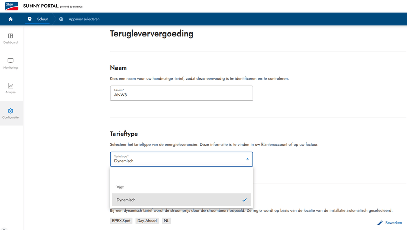

mvrtwkrs schreef op woensdag 18 maart 2026 @ 21:52:
Zou je een screenshot kunnen posten van het aanpassen van het teruglever tarief naar Dynamisch?
(en dan het liefst waar de de keuzes kunnen zien?)
Dag @mvrtwkrs, in de installatie met Home Manager 2 kan ik wel het Stroomtarief op 'Dynamisch' instellen, maar de Terugleververgoeding kan ik niet op 'Dynamisch' maar enkel op 'Vast' instellen:
Afbeeldingslocatie: https://tweakers.net/i/db6V95FVZHFljDtkNtPA-TFw1ik=/800x/filters:strip_exif()/f/image/oqo01OpmT7TJPCkmgBGRF5QE.png?f=fotoalbum_large
In de installatie zonder Home Manager 2 kan ik de Terugleververgoeding wel op 'Dynamisch' instellen:
Afbeeldingslocatie: https://tweakers.net/i/2pZlO54gzsQ6BahZhs4XKmUvGgc=/800x/filters:strip_exif()/f/image/AzpU34gKDLJJuNGyHRwQs3j2.png?f=fotoalbum_large

  1. Graag ontvang ik uitleg hoe ik de paramaters van de STP5.0-3SE-40 en de Home Manager 2 kan aanpassen in Sunny Portal powered by ennexOS.
  2. Graag ontvang ik een duidelijke uitleg waarom de terugleververgoeding voor de Home Manager 2 in Sunny Portal powered by ennexOS niet op 'Dynamisch' kan worden ingesteld.
  3. Graag ontvang ik uitleg welk tarief ik als vast tarief terugleververgoeding in Sunny Portal powered by ennexOS moet invullen, terwijl door mijn stroomleverancier enkel een dynamische terugleververgoeding is meegedeeld.
Wordt vervolgd...

Hi @Franciesco, ik eergisteren Hessel van den Berg van Zonnefabriek een bericht gestuurd en direct de volgende dag ontving ik een antwoord waar we iets aan hebben.
Vraag:
Na een aantal keer naar SMA te hebben gereageerd, om vervolgens nog minder waarschijnlijke antwoorden te hebben gekregen, waarover ook de lezers op Tweakers zich hebben verbaasd, richt ik me tot jou in de hoop dat jij de juiste antwoorden hebt.
  • Weet jij waarom de terugleververgoeding voor de Home Manager 2 in Sunny Portal powered by ennexOS niet op 'Dynamisch' kan worden ingesteld? (In je artikel spreek je overigens enkel over het stroomtarief, niet over de terugleververgoeding)
  • Als het zo is dat de terugleververgoeding enkel op ‘Vast’ kan worden ingesteld, weet jij dan welk tarief ik als vast tarief terugleververgoeding in Sunny Portal powered by ennexOS moet invullen, terwijl door mijn stroomleverancier enkel een dynamische terugleververgoeding is meegedeeld?
  • Weet jij hoe ik de paramaters van de Home Manager 2 en de Sunny Tripower 5.0 SE kan aanpassen in Sunny Portal powered by ennexOS?
Antwoord Zonnefabriek:
De dingen die jij beschrijft komen me allemaal heel bekend voor inderdaad.
Het is zo dat je bij een installatie met Home Manager alleen voor het afnametarief de waarde 'dynamisch' kan instellen en niet voor de teruglevering. Ik denk dat dat vooral komt omdat het systeem weliswaar de batterij kan opladen vanuit het net, maar niet van de batterijen kan terugleveren naar het net. Dus er kan niet echt gehandeld worden met de batterijen zoals sommige andere platforms dat wel kunnen; er kan alleen vanuit het net de batterij worden gevuld met goedkope netstroom in de nacht bijvoorbeeld. Op zich is dat niet zo heel erg omdat het handelen vanaf 1-1-2027 toch niet echt meer interessant gaat zijn. Ik raad de meeste mensen aan om als teruglevertarief een vast bedrag van 5 à 10 cent per kWh in te stellen en te kijken of het loopt zoals verwacht.
(Dat je bij een installatie zonder Home manager wel de terugleververgoeding op 'dynamisch' kan instellen is leuk maar daar heb je verder weinig aan wat betreft de aansturing van het systeem.)
Dan de parameters: het klopt dat je via ennexOS parameters kan wijzigen in toestellen die via WebConnect rechtstreeks verbonden zijn, en niet in toestellen die via een Sunny Home Manager communiceren. Dat is heel jammer, daar zijn we wel vaker tegenaan gelopen. Voor de Home Manager kan je eigenlijk het meeste wel aanpassen op ennexOS zelf (bij netbeheer of energiebeheer e.d.) en voor het onderliggende toestel (zoals de STPSE) moet je inderdaad in de omvormer zelf inloggen, op locatie.

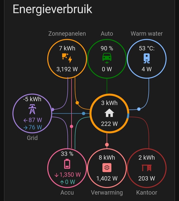

Vandaag zijn eindelijk de batterijen een keer serieus opgeladen met gebruik maken van de dynamische tarieven. 2 weken lang had ik het idee dat er, ondanks een lage stroomprijs en lege accu's, niets gebeurde, behalve een enkele keer een kwartiertje een paar W bijladen.

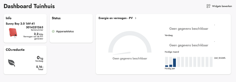

Weet iemand dit?
Mijn SMA omvormer brand groen echter staan er geen gegevens in de app? Afbeeldingslocatie: https://tweakers.net/i/kgvW0EaVb--x3jCiVkOwBWCKgvM=/x800/filters:strip_icc():strip_exif()/f/image/10bgjlN2HeCr7rmItJntRWzt.jpg?f=fotoalbum_large
[ Voor 78% gewijzigd door BaBoK op 16-04-2026 09:51 ]

Als ik me niet vergis is er vandaag onderhoud gepland door SMA. Wellicht komt het daardoor?
Bij mij werkt de app op dit moment overigens wel.

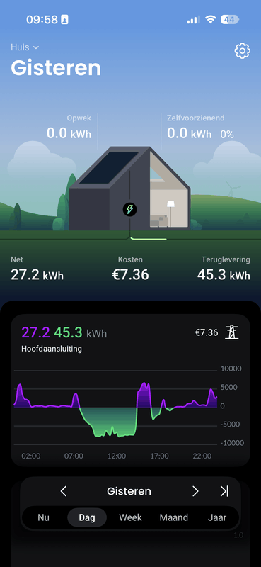

  • Registratie: Februari 2019
  • Laatst online: 12-11 13:00
Want dit is wat ik dan zie in mijn homewizzard app. Ik zie wel dat er wordt teruggeleverd maar weer niet wat mijn opwek is, zie linksboven.
Afbeeldingslocatie: https://tweakers.net/i/kd2oHphl71LTgJYqwd078zQtYLk=/x800/filters:strip_exif()/f/image/MIVMyp92WVHWyPo8hRGM43eq.png?f=fotoalbum_large

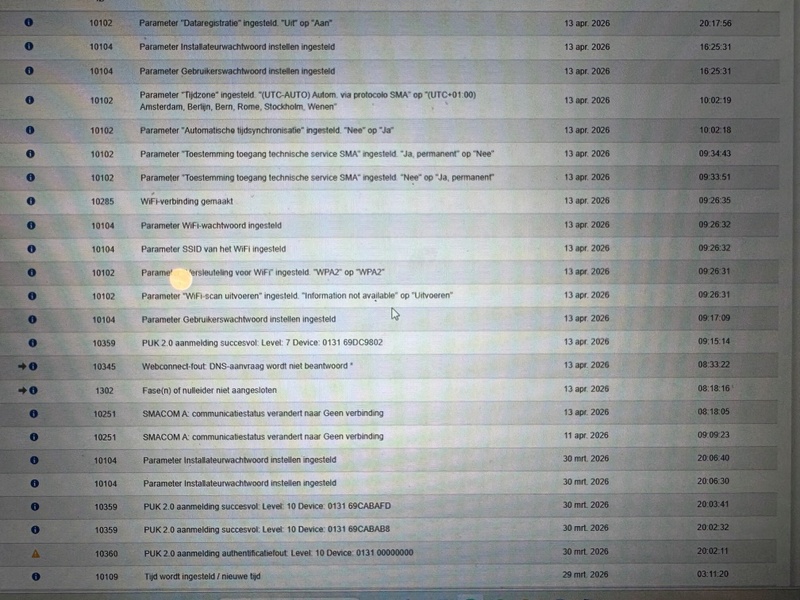

  • Rick 91
  • Laatst online: 05-11 20:20
Ik worstel met iets vergelijkbaars als BaBoK.
Ik heb 30 maart voor het eerst ingelogd als "Installateur" en sindsdien heb ik geen data meer gezien. Ik kan de opbrengsten wel zien als ik direct inlog op de omvormer maar niet in de Sunny Portal of HW app. Sunny Portal meldt bij mij overigens onderhoud op 20 april.
Heb afgelopen maandag (13 april) maar eens de omvormer herstart volgens stappenplan en 5 minuten uit gehad maar dat hielp helaas niets. Zie ook mijn logboek voor andere pogingen tot een oplossing. De omvormer is aangesloten met kabel en inmiddels ook Wifi verbonden.
Met online speurwerk kom ik er (nog) niet uit, heeft iemand nog andere ideeën wat de fix kan zijn?
De installateur van de installatie is helaas vorig jaar failliet gegaan dus die kan ik helaas niet benaderen.
Afbeeldingslocatie: https://tweakers.net/i/1Ct2KWPP5I-d86X2LJL9D09yY5Y=/800x/filters:strip_icc():strip_exif()/f/image/ogGCQ9jK0xlezIJBdhULijtx.jpg?f=fotoalbum_large
  • BaBoK
Rick 91 schreef op donderdag 16 april 2026 @ 20:22:
Status inmiddels groen, niets gedaan vanuit mijn kant

  • Rick 91
Bedankt voor je update. Dan toch iets anders. Bij mij is die status al die tijd gewoon groen geweest, alleen (nog steeds) geen data zichtbaar…

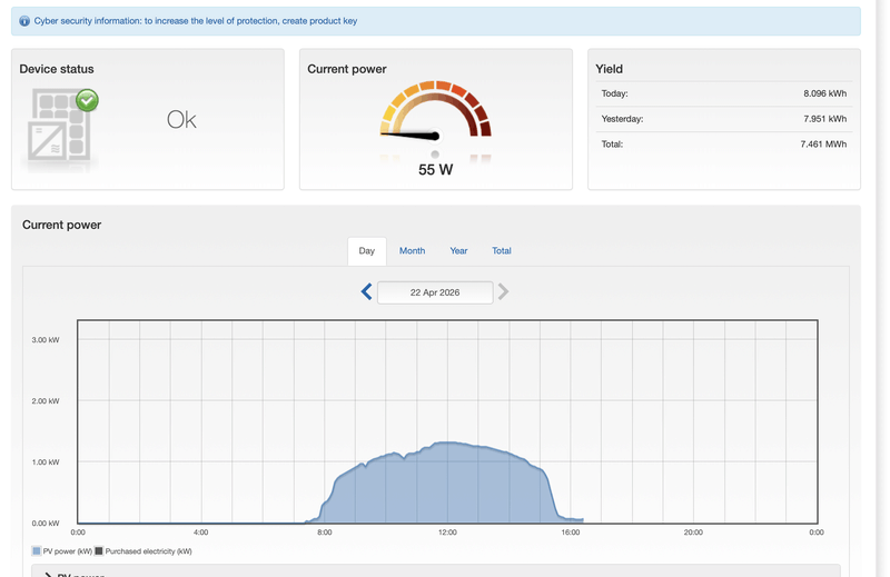

  • de Peer
  • Laatst online: 22:34
de Peer
under peer review
Ik heb sinds 2 weken de SMA Tripower X 20 kW draaien en vandaag ik zie dat de netspanning urenlang rond de 255V was voor 2 van de 3 fases. de derde fase zat rond 245v. De omvormer lijkt zich hier niets van aan te trekken. Staat de beveiliging niet standaard aan? Ik had verwacht dat hij zou terugregelen of uitvallen. Maar dit was terwijl hij op 20 kW aan het produceren was.
ingestelde landnorm is EN50549 2018
[ Voor 11% gewijzigd door de Peer op 19-04-2026 19:20 ]
  • Andrehj
Andrehj
de Peer schreef op zondag 19 april 2026 @ 18:57:
Was die 255 Volt gemeten op je P1-meter of door je SMA?
Hier zie ik dat er een afwijking zit tussen de meting van de slimme meter en die van SMA zelf. De SMA meet de spanning zo'n 0.5-0.7V lager, en dan zit er ook nog een meter of 10 2.5 mm² draad (3-fasen) tussen inverter en meter.
Wellicht dat bij jou de afwijking nog groter is?
  • de Peer
de Peer
under peer review
Andrehj schreef op zondag 19 april 2026 @ 19:37:
gemeten op de SMA, dus lijkt we toch wel echt duidelijk (veel) te hoog en ook te lang.
tsja, als de landnorm goed ingesteld staat, dan zal het wel kloppen denk ik dan maar...
[ Voor 7% gewijzigd door de Peer op 19-04-2026 19:43 ]
  • Andrehj
Andrehj
de Peer schreef op zondag 19 april 2026 @ 19:40:
Is inderdaad bijzonder. Ik zou er eens een mailtje naar SMA aan wagen.
Heb je trouwens iets ingesteld over vermogensvermindering? Want voor zover ik weet schakelt de omvormer standaard uit als de spanning te hoog wordt.
  • de Peer
de Peer
under peer review
Andrehj schreef op zondag 19 april 2026 @ 19:43:
Nee ik heb niets aan de instellingen gewijzigd tot nu toe, behalve de modbus server aangezet.
Ik heb nog eens goed gekeken en wellicht dat het voltage toch aardig schommelde en daardoor gemiddeld niet 10 minuten boven de 253V zat.
Afbeeldingslocatie: https://tweakers.net/i/mttv3o04XHWezTu23-JgnRoBfKg=/800x/filters:strip_icc():strip_exif()/f/image/3vdu9KoAdyzTcrbFkT7yuwq6.jpg?f=fotoalbum_large

Heb een sindskort naast twee Sunny Boy inverters ook een Sunny Boy Smart Energy erbij. Op alledrie heb ik panelen hangen.
Sinds dat ik die in gebruik heb zie ik deze wel in de Sunny portal - status heeft een groen vinkje achter alle drie de inverters. Maar alleen bij de de Smart Energy zie ik wat deze produceert.
De overige twee laten in de portal niets zien - als ik individueel naar de units ga buiten de portal om zie ik wel dat ze produceren.
Afbeeldingslocatie: https://tweakers.net/i/dpkCWngvWbx29aY1RLz2flo7rWE=/800x/filters:strip_exif()/f/image/SCM3pYqY4uH8W7pKBTtHNs03.png?f=fotoalbum_large
Maar in Sunny portal dit:
Afbeeldingslocatie: https://tweakers.net/i/Ogl714Qr07sBIQG1wxWTWLo0xQA=/800x/filters:strip_exif()/f/image/ppTf2ALuUhK00ufZsvBZW4f9.png?f=fotoalbum_large
De oude gegevens van voor het plaatsen van de Smart Energy staan er wel - iemand enig idee wat er aan de hand kan zijn?
