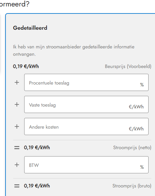

Vandaag vond ik al een instelling om de dynamische tarieven in te stellen. Heeft iemand als uitgevonden hoe je het contract van Tibber hier het beste in kan vullen?

Rezarose schreef op vrijdag 6 maart 2026 @ 15:08:
Zie https://jeroen.nl/dynamis...middelde_score&order=desc
€5,99/ maand vaste abbo kosten, € 0.0248 per kWh inkoopvergoeding, energiebelasting 0,0916 per kWh, over dat alles 21% BTW zover ik het kon zien
Was nog benieuwd welk systeem en firmware je hebt.
[ Voor 8% gewijzigd door jschoorl2 op 08-03-2026 12:35 ]
  • Rezarose
  • Registratie: September 2019
  • Laatst online: 04-11 09:51
jschoorl2 schreef op zondag 8 maart 2026 @ 12:28:
Afbeeldingslocatie: https://tweakers.net/i/ADn8rfcs_Y_OuEcWpJB2lZC11Pk=/x800/filters:strip_icc():strip_exif()/f/image/bicY5c1L4OyyCwxjxnWvuYor.jpg?f=fotoalbum_large
Dit is wat ik nu heb ingevoerd. En dat lijkt overeen te komen met de prijzen in de tibber app.
Wij hebben een HM2 met 2.17.2.R,
sunnyboy 3.6 met 3.14.24.R
en 6,5 sma batterij. Ik had nog geen bericht gekregen dat de dynamische tarieven update er was. Maar ik zag de optie er ineens er tussen staan.
Ik kan alleen geen dynamische terugleverkosten invullen. Weet iemand of dat er nog aan komt?

Als je het helemaal correct wilt hebben, zul je bij de procentuele toeslag 0% moeten invullen, en bij de BTW 21%. Je rekent nu alleen btw over de 19 cent kale prijs, niet de toeslagen.

bvermeul schreef op maandag 9 maart 2026 @ 18:17:
Ik had ergens gelezen dat dit bij tibber ook het geval is. Als ik onderin 21 procent in vul dan kom ik niet op de juiste bedragen uit.
Edit: ik heb het nog een keer nagezocht. Die prijzen zijn al incl btw. Dit klopt dus zo. (Marktprijs x 1.21)+ inkoopkosten + energiebelasting

ik ben bezig de tarieven voor een dynamisch contract in te voeren, maar loop vast op de gedetailleerde informatie die ik in moet vullen voor een contact van ANWB energie.
is iemand hier bekent mee ?

Aad schreef op vrijdag 13 maart 2026 @ 19:20:
goedenavond,
Dag @Aad, dit is wat ik heb ingevoerd, na enig zoeken op de ANWB Energie website:
Afbeeldingslocatie: https://tweakers.net/i/nXcypTlH-pg96zq4IJy668iDNxU=/fit-in/4000x4000/filters:no_upscale():strip_exif()/f/image/pmDlHBsM6MIqsZoR0Wt1G44c.png?f=user_large
Kun je laten weten of het jou lukt om ook het dynamische tarief bij Terugleververgoeding in te voeren?

WM1 schreef op vrijdag 13 maart 2026 @ 19:41:
denk dat je de BTW nog uit de toeslag, en energiebelasting moet halen. zou het even checken

mvrtwkrs schreef op vrijdag 13 maart 2026 @ 20:04:
Dag @mvrtwkrs, bedankt. Je hebt natuurlijk helemaal gelijk. Dit moet het zijn:

WM1 schreef op dinsdag 17 maart 2026 @ 22:34:
@Aad, ik heb een support case bij SMA ingediend met twee vragen.
Vraag 1:
In de installatie met Home Manager 2 kan ik wel het Stroomtarief op 'Dynamisch' instellen, maar de Terugleververgoeding kan ik niet op 'Dynamisch' maar enkel op 'Vast' instellen. Beiden wil ik op 'Dynamisch' kunnen instellen. In de installatie zonder Home Manager 2 kan ik de Terugleververgoeding wel op 'Dynamisch' instellen. Hoe kan ik de Terugleververgoeding van de installatie 'Huis' op 'Dynamisch' instellen?
Antwoord SMA:
Betreffende de aanvraag over dynamische tarieven, de optie voor terug-lever vergoeding, kan enkel op vast worden ingesteld. Wij hebben geen andere optie.
Vraag 2:
In de installatie met Home Manager 2 kan ik de parameters van de twee apparaten niet aanpassen, terwijl ik dit in de oude Sunny Portal wel kon. In de installatie zonder Home Manager 2 kan ik de paramaters wel aanpassen via de menuoptie 'Parameterinregeling apparaten'. Hoe kan ik de parameters van de installatie 'Huis' aanpassen?
Antwoord SMA:
Wanneer je in een installatie zonder home manager parameters wilt aanpassen kan dit via het portaal. Enkel wanneer er een home manager in het portaal staat is dit geen optie meer en zullen de parameters via de interface van de omvormer moeten worden gewijzigd.
Beiden zijn mijns inziens onjuiste antwoorden waarop ik vanzelfsprekend nog even op heb doorgevraagd. Wordt vervolgd.
Zojuist een rondje gedaan in ennexos sunnyportal bij de installaties die ik beheer. Bevinding: Wat SMA stelt in wat je hierboven schrijft is juist. In een systeem met een HM2.0 (8 getest) is het niet mogelijk om dynamisch tarief bij terugleveren in te stellen. Ook het wijzigen van parameters is niet via het portal mogelijk.
En in de installaties zonder HM2.0 (13 getest) kan dit dus wel.
Vanuit mijn perspectief is dat de wereld op zijn kop. Kan in de documentatie niet vinden dat dit zo werkt en waarom... En via de installateurscommunity van SMA (een farce imho) kan ik die duidelijkheid ook niet krijgen...
Heb tijdens een webinar wel eens rechtstreeks contact gehad met techneuten, misschien daar maar eens aanhaken.
Overweeg nu om her en der de HM er maar tussenuit te halen en kijken wat dat (icm HA) doet.

  • WM1
  • Laatst online: 20:49
WM1
Karelprior schreef op woensdag 18 maart 2026 @ 13:56:
Dag @Karelprior, dank voor je bericht. In ieder geval ben ik gematigd positief dat ik niet de enge ben en dat je voor al je installaties kunt bevestigen dat het hetzelfde gedrag aan de orde is. Ik heb inmiddels de volgende reactie aan SMA teruggegeven:
Zoals gezegd kan ik in de installatie zonder Home Manager 2 de Terugleververgoeding wel op 'Dynamisch' instellen. Ik ben niet de enige met dit probleem. Op Het grote SMA topic op Tweakers kun je lezen dat meerdere gebruikers dit ook hebben opgemerkt.
Je antwoord klinkt niet logisch. Waarom zou het Stroomtarief wel op 'Dynamisch' maar de Terugleververgoeding niet op 'Dynamisch' worden ingesteld. Het kenmerk van een dynamisch stroomtarief is dat dit zowel voor de afname als de teruglevering geldt, althans in Nederland wel bij alle leveranciers zoals ANWB Energie en Tibber. Graag zorgen dat dit in EnnexOS Sunny Portal kan worden aangepast.
Voor wat betreft je antwoord op het aanpassen van de paramaters, ook dat lijkt niet te kloppen. Je geeft aan wanneer er een Home Manager in het portaal staat, de parameters via de interface van de omvormer moeten worden gewijzigd. Ik heb een Sunny Tripower 5.0 SE en daarin kon niet en kan nog steeds niet de parameters van de Home Manager worden aangepast (zie ook de bijlage). Dit is overduidelijk niet het juiste antwoord.
Afbeeldingslocatie: https://tweakers.net/i/yVG0SstShMQWD3Rq4J84fIb87XM=/800x/filters:strip_exif()/f/image/rvONQluahmv4kHX3D8nDSET4.png?f=fotoalbum_large
Dit zou betekenen dat ik de parameters van de Home Manager niet meer kan aanpassen, terwijl ik dit in de oude Sunny Portal wel kon. Ik kan overigens de parameters van de Sunny Tripower 5.0 SE in EnnexOS Sunny Portal eveneens niet aanpassen. Deze hele installatie is door je collega van SMA Benelux BVBA gemigreerd op 1 juli 2025. Mogelijk is hier iets niet helemaal goed gegaan. Graag verneem ik hoe ik de paramaters van de de Home Manager kan aanpassen.
Zodra ik reactie heb dan kom ik weer in de lucht.
  • mvrtwkrs
  • Registratie: April 2025
  • Laatst online: 00:37
Zou je een screenshot kunnen posten van het aanpassen van het teruglever tarief naar Dynamisch?
(en dan het liefst waar de de keuzes kunnen zien?)
