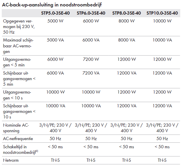

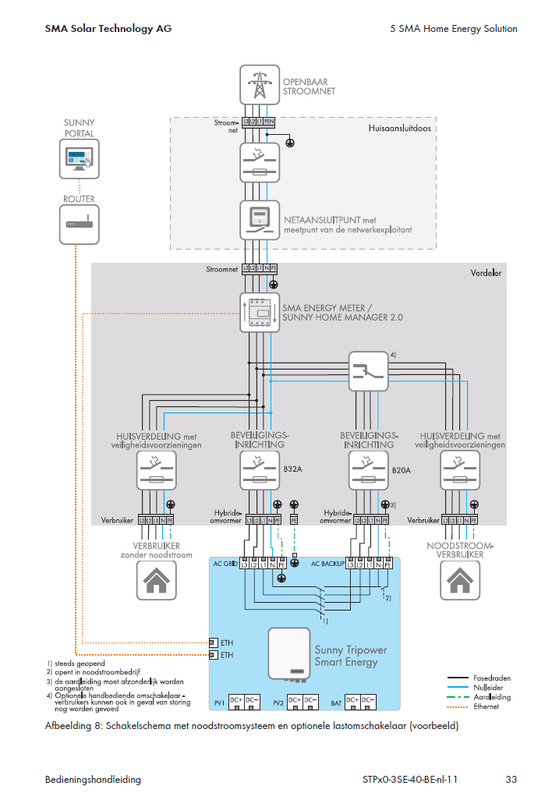

@Tons Dat het slechts 1 fase backup is, kom ik toch niet echt tegen in de documentatie?
Afbeeldingslocatie: https://tweakers.net/i/pAgV5ikfMOU0Y6qtJScEMGGia98=/fit-in/4000x4000/filters:no_upscale():strip_exif()/f/image/KxiEv0jL0bArRL3qoDWdsPFI.png?f=user_large
Afbeeldingslocatie: https://tweakers.net/i/WHP4hYKOlp44UFUZX4hEsUf-5vo=/x800/filters:strip_exif()/f/image/gdr77AJymAtu2aFqxpR2GOkb.png?f=fotoalbum_large
Wel erg jammer dat SMA geen grotere hybride omvormers heeft. Zoals de chinese merken dat wel hebben. Alleen gebruik ik die liever niet.
Zou graag een ±20kW SMA hybride omvormer hebben, zodat ik dat volledige vermogen ook als backup kan gebruiken en niet slechts de 10/12 kW (bij plaatsing van een "gewone" tripower naast de 10kW hybride)

@Tons & @rene037 de TriPower Smart energy omvormers leveren wel degelijk 3 fasen noodstroom aan het backup circuit. En zijn daarbij in staat om ongelijke belasting per fase (unbalanced) te doen tijdens noodstroom. Misschien hadden jullie het over de Sunny Boy Smart energy?

Extra omvormers kunnen niet op het backup circuit, dus PV opwek heb je in die situatie alleen van de hybride omvormer.
Dit kan wel, maar alleen als je batterij niet op 100% zit. dan klapt de boel eruit :X
Ik gebruik zelf een tripower hybrid 8kw met omschakelaar.
in het geval van stroomuitval zet ik de hoofdschakelaar handmatig uit. Zet die op slot (kan niet meer worden ingeschakeld)
Vervolgens zet ik de omschakelaar om, zo wordt via de 'ingang' stroom teruggeleverd aan het hele huis.
De tweede omvormer (tripower 5kw) kan dan ook gewoon terugleveren en mee helpen. Maar zodra je batterij op 100% zit, loopt de spanning op. en knalt de SMA Hybrid eruit. In theorie zou je dit kunnen automatiseren dat de omvormer bij > 95% batterij wordt uitgeschakeld (met een relais oid) en bij een lagere batterij percentage weer wordt ingeschakeld. Maar voor mij gaat dit nu te ver.
Het is iets minder mooi/netjes dan een volledig automatische backup. Maar het werkt. Ik heb het in een periode van 9 maanden al drie keer 'nodig' gehad.
P.S. als je auto op 11kw gaat laden, knalt de SMA Hybrid er ook gewoon netjes uit en zit je weer zonder stroom :+

Goeie aanvulling @gekke-gerrit ! Het idee van die omschakelaar om extra PV omvormers wel/niet in het backup circuit te kunnen zetten vind ik interessant. Al zou je dit denk ik ook kunnen doen door die extra omvormer(s) standaard wel op te nemen in het backup circuit maar uit te schakelen via de DC schakelaar en de betreffende aardlekautomaat indien de batterij vol raakt? Dan moet je natuurlijk wel thuis zijn...
En inderdaad: als er teveel vermogen gevraagd wordt van de hybride omvormer (on grid en in backup modus), dan stopt hij er mee. Maar hij start ook weer automatisch op.
Mocht je de EV willen laden in backup modus (zou ik alleen doen als er stroom over is), dan kan dat ook op een laag vermogen.

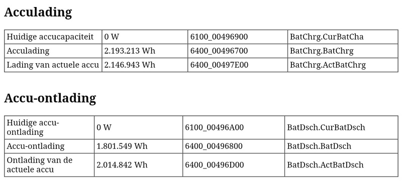

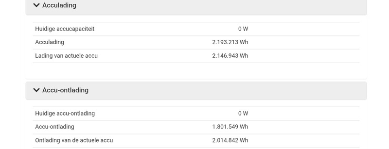

Ik heb sinds een jaar een Sma Home Storage van 9.8 kWh verbonden aan een Sma Tripower Hybrid 10. Weet iemand het verschil tussen de twee tellers voor lading en ontlading in het webinterface van de omvormer.
Afbeeldingslocatie: https://tweakers.net/i/JW14ju8gDx9W_hQVXukX2P29odE=/800x/filters:strip_icc():strip_exif()/f/image/FGd2n1HiSgzgmoUPR5J64XYq.jpg?f=fotoalbum_large
Het maakt nogal verschil. De eerste waarde zou een efficiency van 82% betekenen. De tweede waarde van 94%. In de app lijken voor de geschiedenis van de accu de tweede waarden gebruikt te worden.
Dit is hoe het er in de export uitziet met de codes en de namen:
Afbeeldingslocatie: https://tweakers.net/i/27SChKJ6NRfl7I1ivklI965o08I=/800x/filters:strip_icc():strip_exif()/f/image/7wpoUCLwYLZGJ5SAkbXTqFf7.jpg?f=fotoalbum_large

@FransOvk Het hoogste getal is de energie die van je zonnepanelen je accu ingegaan is en het laagste getal
de energie die de omvormer uiteindelijk op je huis net geleverd heeft. Dus 1801/2193= circa 82 % systeem efficiëntie waarbij je moet rekenen dat het rendement van de batterij circa 94- 95 % is en de rest systeemverliezen bij laden en ontladen.
[ Voor 3% gewijzigd door Josh77 op 13-12-2025 19:26 ]

Josh77 schreef op vrijdag 12 december 2025 @ 17:22:
de energie die de omvormer uiteindelijk op je huis net geleverd heeft. Dus 1801/2146= circa 84 % RTE waarbij je moet rekenen dat het rendement van de batterij circa 94- 95 % is en de rest systeemverliezen bij laden en ontladen.
Dus accu rendement (DC )is 2015/2147= 94% en het totaal rendement (AC) is 1801/2193= 82%. Dat is iets om rekening mee te houden als je gaat optimaliseren bij dynamische prijzen.
Ik had gehoopt dat het totaal rendement van een hybride omvormer bij enkel laden van de accu uit PV overschot hoger zou zijn omdat je een DC->AC->DC conversie zou overslaan maar kennelijk is dat niet het geval.

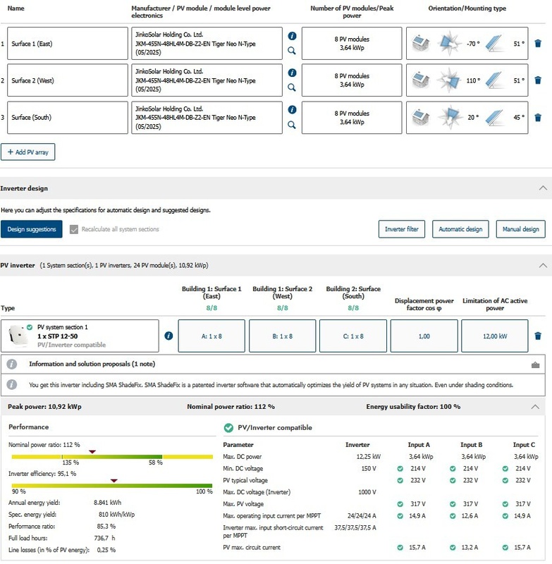

  • Taatort
  • Laatst online: 10:45
Lees al een tijdje mee en wil binnenkort offerte definitief maken. Een paar punten waar ik graag feedback op krijg van ervaringsdeskundigen hier. De huidige situatie:
- 3x 25A huisaansluiting.
- 3 x pannendak (Oost, Zuid, West) voor panelen - Geen/Weinig schaduw - Hoek: 2x 51gr (O/W), 1x 45gr (Z)
- Gas combiketel / Inductie koken -> Wil liefst komend jaar verwarming omzetten naar L/W warmtepomp
- 3 x 8 panelen gezien toekomstig verbruik. Maar er kunnen meer op op het dak..
Mijn wensen/eisen:
- Toekomstbestendige installatie: Warmtepomp (2026), EV (2027), eventueel batterij opslag later etc
- (Standaard) functionaliteit voor Zero Export
- Liever geen koppeling met Chinese website of forse Vendor lock-in
- Koppeling met HA
Ik kom op SMA omdat dit een degelijk (Duits) merk lijkt, waar in de toekomst ook andere merken batterijen aan kan koppelen en ik geen optimizers oid denk nodig te hebben. Via Sunny Design kom ik op onderstaande als ik kies hybride omvormer (ivm eis toekomstbestendig). Oost/West als Polystring op input B. Dit geeft echter een opmerking m.b.t. max. operating input current.
Afbeeldingslocatie: https://tweakers.net/i/NJpPoa7iKtQZrToJxN79iwZAI78=/x800/filters:strip_icc():strip_exif()/f/image/FWjQGNNdxbTymEQvoN3euzpr.jpg?f=fotoalbum_large
Als alternatief, onderstaande met conventionele omvormer (wel 3 ingangen voor Oost, West en Zuid apart)
Afbeeldingslocatie: https://tweakers.net/i/uXlM6cW1EAktJs7xqm2bKKgNbII=/x800/filters:strip_icc():strip_exif()/f/image/VNrIJgVEM41hccGObaECYM9a.jpg?f=fotoalbum_large
Ik zou het liefst voor de hybride omvormer willen kiezen maar wil graag vooraf wat meer zekerheid dat ik niet tegen problemen aan ga lopen. Daarom de volgende vragen:
- Kan ik problemen verwachten met het eerste ontwerp (hybride), gezien de waarschuwing in het ontwerp?
- Zo ja, welke problemen kan ik verwachten en heeft dit invloed op bijv. de garantie van de omvormer?
- Is optie 2 een werkbaar alternatief of is dit onvoldoende toekomstbestendig?
  • Aad
  • Laatst online: 08-11 17:17
Aad
Ik heb even een vraag over de noodstroom aansluiting,
Op de tekening staat dat er een ethernet kabel vanaf de router naar de HM2.0 gaat en vanaf de router naar de omvormer.
Ik heb nu de router en de HM2.0 beiden rechtstreeks op de router zitten.
moet de omvormer rechtstreeks naar de HM2.0 verbonden worden ? of kan het ook met beide op de router ?
anders moet ik nog een UTP kabel leggen
Aad
  • spencer_830
  • Registratie: April 2018
  • Laatst online: 10:41
Aad schreef op woensdag 24 december 2025 @ 20:20:
Aad
Er hoeft geen rechtstreekse verbinding te zijn tussen de omvormer en de HM.
Bij mij zitten beide apparaten los aangesloten op mijn netwerk.
  • Aad
Aad
spencer_830 schreef op woensdag 24 december 2025 @ 20:25:
bedankt voor deze info, hoef ik niet weer in de kruipruimte.
fijne feestdagen
Aad

@Taatort Die 12,5 A is de max stroom die omgezet kan worden, de max kortsluitstroom van de panelen moet altijd onder de max kortsluitstroom van de omvormer blijven. Ik zou kijken naar panelen die een hogere spanning hebben met minder stroom want nu ga je de panelen begrenzen.
@Aad Het hoeft niet rechtstreeks maar als je het wel hebt blijft er communicatie tussen HM 2 en de omvormer als je router uitvalt.
  • Taatort
@Josh77 dank voor je reactie. M.a.w. jouw advies is om wel bij de SMA hybride omvormer te blijven? De STP.12-50 heeft 3 ingangen en lost mijn probleem op, maar waarschijnlijk is deze niet voldoende toekomst bestendig?
  • Josh77
  • Registratie: Mei 2024
  • Laatst online: 11-11 15:08
@Taatort Ik weet zo niet of die STP 12 - 50 een hybride omvormer is en of je dat ook wilt met het oog op een mogelijke accu en eventueel noodstroom in de toekomst en het lijkt mij meer een omvormer voor veel grotere installaties. En de 10 kW SE geeft je wel meer mogelijkheden als je geschikte panelen vind, die zijn er wel met 40 a 50 V en lagere stromen.
  • Taatort
Josh77 schreef op donderdag 25 december 2025 @ 19:39:
@Josh77 Nee, STP- 50 is geen hybride. Zoals al aangegeven wil ik liever investeren in iets wat meer toekomst bestendig is. Dus hybride omvormer. Dan inderdaad maar op zoek naar geschikte panelen die minder stroom leveren ( <12A) voor die strings op MPPT waar nu een opmerking staat in sunny design

  • Aad
Aad
Josh77 schreef op donderdag 25 december 2025 @ 19:16:
Dan denk ik als ik weer onder de vloer moet, dat toch nog een UTP kabel aanleg :)
  • Franciesco
  • Laatst online: 09:13
Hoe groot is de kans dat de router/switch stuk gaat? En zo ja, dan heb je toch zo een nieuwe, desnoods een eenvoudige switch op voorraad houden als backup?
Mijn HM 2.0 zit ook via het thuisnetwerk aan de twee SMA omvormers en SMA EV charger gekoppeld en dat werkt prima. Overigens zou ik hem wel rechtstreeks kunnen koppelen aan de hybride omvormer maar ik zie daar geen reden toe.

  • _Arthur
_Arthur
blub
Taatort schreef op vrijdag 26 december 2025 @ 13:31:
Het is een beetje schelden in dit draadje, maar ik zat globaal met hetzelfde "probleem" als jij. 3 orientaties waar ik 3 MPPT's voor wilde + meer dan 35kW aan thuisbatterij kunnen aansluiten in de toekomst. De STP 12-50 stond lange tijd op mijn lijstje, maar ben toch overstag gegaan en overgestapt naar een hybride omvormer van Solis, de S6-EH3P10K-H-EU. Deze heeft 4 MPPTs met max 16A DC input. 10kW charge/discharge power. Deze omvormer is volledig lokaal te managen out of the box met bv Home Assistant, zonder truukjes. Eventueel kan je het uitgaande verkeer van de omvormer blokkeren zodat er niets "een cloud" in gaat.
Daarnaast prijstechnisch ook nog eens erg interessant (verschil van ruim 800,- tov een vergelijkbare SMA). Mijn vorige huis had 2 SMA TriPowers en was ik zeer tevreden over. Maar het lijkt dat SMA op dit moment links en rechts wel wordt ingehaald door andere merken.

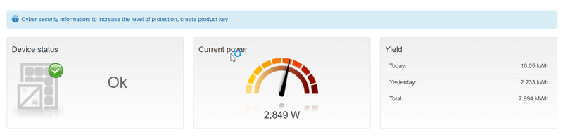

Volgens mij is er geen standby verbruik.
- het standby verbruik van mijn woning is niet gestegen na het plaatsen van de pv-installatie.
- de modbus communicatie in home assistant valt uit als de omvormer zichzelf uitgeschakeld heeft bij te weinig zonlicht.
  • Airw0lf
  • Laatst online: 10:11
Airw0lf
makes it run like clockwork
Wozmro schreef op maandag 29 december 2025 @ 13:23:
Afgaande op de led's van de omvormers en de cijfers in zowel homey als het sunny portaal denk ik dat er wel degelijk een standby verbruik is - misschien niet veel (hoop ik) - maar toch...
Rationale: er lijkt me iets aan permanent verbruik voor de netwerkpoort en om het omvormer deel te kunnen besturen op het moment dat er wel/geen zonlicht is. Of hoe zie je dat?
Marstek Venus 3 - V150 | CT003 P1 - V122 | Homey Pro 2023 - V13.4.0 | SMA SB 1.5 - SB 4.0 - SHM20 | 6,83 kWp
  • spencer_830
Airw0lf schreef op maandag 29 december 2025 @ 13:38:
Afbeeldingslocatie: https://tweakers.net/i/ixiI1ApGm7MsZzIjTt_KYrdRuC0=/800x/filters:strip_exif()/f/image/nkfcaUkMpaioy5jSvFICIgYa.png?f=fotoalbum_large
Volgens de datasheet is dit 2 Watt. Ik denk dat je slimme stekker meer verbruikt.
  • Strontvlieg
  • Laatst online: 09-11 21:20
Ik meet bij mijn SunnyBoy 5kW de import en export apart via.een kWh meter. Na 3 jaar en 2 maanden en 23000kWh opwek heeft ie 50KWh verbruikt uit het net tijdens de donkere uren. Ik zou mij ergens anders op richten om energie te besparen. 's nachts worden ook updates gedaan en de logbestanden verwerkt.
  • Andrehj
Andrehj
@Airw0lf en @Strontvlieg: Ik meet het ook precies en hier vergelijkbare getallen. Onze STP 8.0 heeft in precies 5 jaar 90.6 kWh verbruikt, dus 18.1 kWh per jaar.
Stel dat de omvormer gemiddeld 12 uur per dag uit staat, komt dat neer op een standbyverbruik van 4.1 W. Volgens de datasheet zou het 5.0 W zijn, dus dat valt eigenlijk nog mee.

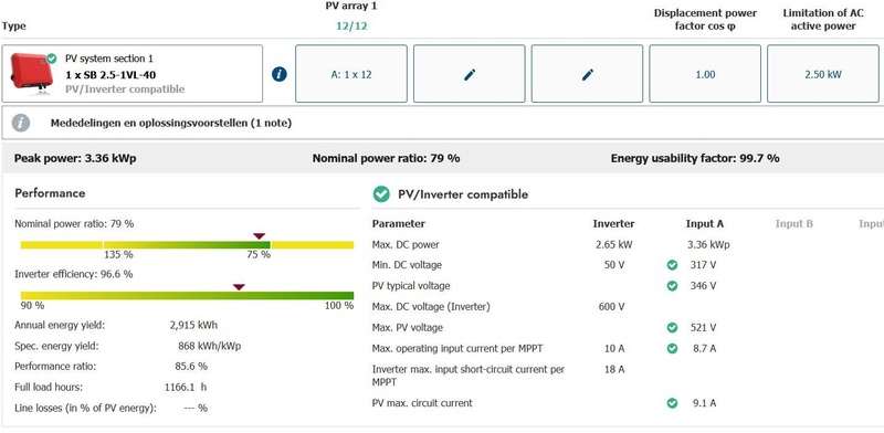

Vraagje over Sunny Design, ik heb eens zitten kijken met wat voor SMA omvormer hij zou komen met mijn setup:
12x280Wp == 3360Wp (JA Solar JAM6 (K)-60-280/4BB)
67° helling
170° oriëntatie (bijna recht op het zuiden dus)
Hij komt dan met een SB 2.5-1VL-40 maar die heeft een max. AC-output van 2,5kW. Als ik dat invoer op PVcalc (dakvlak1 = 2500W omvormer, fictieve dakvlak2 = 3000W omvormer) dan zie ik van januari tot juni aftopping :? Vind het merkwaardig dat Sunny Design daar voor kiest, ben benieuwd of iemand dat kan onderbouwen? Welke parameter(s) in Sunny Design is bepalend om te undersizen?
Deze rolt uit het automatische designvoorstel:
Afbeeldingslocatie: https://tweakers.net/i/8SNk_WlSDi0Xk75qLNtyndF2Mg0=/800x/filters:strip_icc():strip_exif()/f/image/RBZEaaiAJKUXiKTLR1QFNyGG.jpg?f=fotoalbum_large
Pas ik het handmatig aan naar een 3kW omvormer, dan is de meeropbrengst op jaarbasis 41 kWh, je zou zeggen dat hij die zwaardere omvormer dan pakt.
Afbeeldingslocatie: https://tweakers.net/i/UK0Hi-24NjBKHQatqrZ4T2oPNOM=/800x/filters:strip_icc():strip_exif()/f/image/Nihskcb5DNV8VoLtn2qUrkfk.jpg?f=fotoalbum_large
@AUijtdehaag Wellicht een idee?
[ Voor 10% gewijzigd door ThinkPad op 22-01-2026 10:19 ]
  • Devke
  • Registratie: December 2022
  • Laatst online: 09:25
Devke
ThinkPad schreef op donderdag 22 januari 2026 @ 09:59:
67° helling
Wat ik kan bedenken is wat mijn panelen leverancier daarover vertelde. Dat aftoppen zie je alleen maar tussen bepaalde tijden. Daarvoor moet je tussen die bepaalde tijden ook nog steeds max opwek hebben. Geen wolken, regen etc. Puur blue sky. Dat komt zo weinig voor dat het rendement wat je denkt te missen de meer prijs van een zwaardere omvormen niet rechtvaardigd.
  • AUijtdehaag
AUijtdehaag
67° helling
Geen idee.
Je hebt configuratievoorstellen, stond daar de SMA 3.0 niet bij als 2e keus?
Maar pak gewoon een SMA 3.0 en maak er 1 string van 12 van?
En nog 4 panelen op een schuurtje voor de 2e mppt :o
Edit of zelfs een 4.0
Die is goedkoper
https://www.stralendgroen...0-1av-40-smart-connected/
Hoewel de link doet vemoeden dat het een 1AV 40 (oud model) is, geeft de website een 1AV 41 weer
[ Voor 5% gewijzigd door AUijtdehaag op 22-01-2026 17:46 ]

ik ben al een tijd op zoek naar iemand die mijn noodstroom aan wil sluiten maar stuit steeds op problemen , installateurs die het nog nooit gedaan hebben of die het systeem van SMA niet begrijpen. zelf weet ik niets van stroom of schema's .
Ik heb de kabel al liggen van af de STP8.0-3SE-40 naar de meterkast en heb al een automaat aangeschaft.
De installateur die het nu wil doen zegt dat er ook een omschakelaar geplaatst moet worden en dat ik zelf bij stroom uitval de groepen uit moet zetten die veel stroom trekken (warmtepomp wasmachine, vaatwasser).
dit kan toch ook automatisch ?
Als je dan s'nachts stroomuitval krijgt, zijn na een uur of drie de batterijen leeg
Kan iemand mij uitleggen hoe het precies aangesloten moet worden zodat alles gewoon werkt zoals het normaal moet gaan? Nu moet ik af gaan op hetgeen de installateur zegt.
het schema van SMA heb ik, maar geeft ook steeds geen duidelijkheid bij de installateurs.
Of kent iemand een installateur in de buurt van Appingedam die het wel kan ?
Groet
Aad
  • Andrehj
Andrehj
Aad schreef op zaterdag 31 januari 2026 @ 10:47:
Goedemorgen,
Wat voor kabel is dat? En weet je dat je er twee nodig hebt? Eentje vanaf de meterkast naar de omvormer, en en weer eentje terug. En dat daardoor het grootste deel van de stroomvoorziening van je woning loopt, zodat een standaard 5G2.5 kabel niet dik genoeg is?
Van het juiste type? En je weet dat je minimaal twee automaten nodig hebt?
Het kan zijn dat hij het (nog) niet snapt, of dat jullie elkaar niet begrijpen, want die automatische omschakelaar zit al in je omvormer. Je kunt (optioneel) nog een omschakelaar in de meterkast toevoegen.
Dat hangt ervan af hoe je het aansluit. Je kunt ze voor of na de omvormer aansluiten.
Als na drie uur je batterijen al leeg zijn door een beetje standby-verbruik 's nachts dan vraag ik me af wat het hele nut van deze installatie is....
Hoe je het aan moet sluiten staat in de handleiding. Als jij of jouw installateur dat niet snapt moet je op zoek naar een installateur die dat wel kan. Het is ook best ingewikkelde materie en de meeste installateurs hebben hier geen ervaring mee. Als ze dan iets aan moeten sluiten wat ze niet eens zelf aan jouw verkocht hebben (en waar ze dus geen marge op kunnen maken), dan snap ik wel dat het niet meevalt om iemand te vinden.
Dat had je misschien moeten bedenken voordat je deze omvormer kocht...
Nu is het denk ik het beste om je omvormer maar als gewone omvormer te gebruiken (of weer op MP te zetten).

Daar ben ik het helemaal mee eens. Als je geen idee hebt wat je gekocht hebt en/of hoe het zou kunnen werken, kun je verwachten dat er extra vragen komen.
Maar om je toch iets op weg te helpen:
Met de omschakelaar bedoel ik dat er geen stroom terug mag gaan naar het net bij stroomuitval.
@andrehj gaf daar al het antwoord op. Die schakelaar zit bij de SMA SE al in de omvormer. Daarom loopt er een kabel van de hoofdschakelaar naar de omvormer en uit de omvormer weer terug naar de groepenkast.
Dat je de warmtepomp niet uit je noodstroom wilt voeden snap ik, dan moet je de groepenkast opdelen in twee delen: 1 deel dat bij stroomuitval mag stoppen (Zoals warmtepomp, laadpaal - wordt hoogstens wat koud in huis) en het andere dat de rest van je huis voorziet, zoals vriezer, internet, verlichting etc.
Ik geef toe, er zijn veel electriciens die weinig van hun eigen vak snappen. Zo moeilijk is het nu ook weer niet.
[Edit] Oh ja, bij de SE worden daarom ook twee pluggen bijgeleverd.

@Aad aanvullend wat al gezegd is: als je bepaalde groepen op het noodstroom circuit zet, dan betekent het dat die groepen altijd gevoed worden via de omvormer. Dus zowel in on-grid als in off-grid modus.
Dit houdt in dat je moet bekijken wat het maximale vermogen is wat die groepen tegelijkertijd kunnen vragen. Is dat hoger dan het vermogen wat de omvormer aan kan, dan schakelt de omvormer in die situatie uit. En hij start daarna ook weer op, maar dit geeft dus wel een onderbreking in de stroomvoorziening van de betreffende groepen.
Nu hebben de TriPower SE omvormers in on-grid modus een max output van 3x20A. Dus snel in de problemen komen doe je normaal gesproken niet. Maar het is wel een aandachtspunt.
Zelf heb ik het tot nu toe 1 keer gehad dat de omvormer door het bovenstaande uitschakelde. Dat was toen de oven aan het opwarmen was en 4 of 5 van de inductieplaat zones op hoog vermogen aan stonden. Plus wat overige (kleinere) zaken. Een, voor ons, uitzonderlijke situatie en ik vond het wel interessant om te zien wat er gebeurde. :) Ook al had ik het niet zien aankomen.
Wat installateur betreft: niet heel dicht bij jou, maar Sonkrag in Meppel doet (of deed) dit soort installaties.

Na een hele tijd niet gepost te hebben hier (want het draait hier super stabiel) toch maar even een vraag. Ik loop tegen een raar probleem aan waar ik niet helemaal uitkomt. Ik hoop dat iemand dit herkend en een oplossing heeft. Sinds gisteren rapporteert mijn SMA de dagopbrengst niet meer correct. Het lijkt alleen om de dagopbrengst te gaan en niet over het totaal.
Afbeeldingslocatie: https://tweakers.net/i/as9gEiJa3K6PLOc8kyUTGb0_28A=/800x/filters:strip_exif()/f/image/0QQrAFJG5YL70ra2liixp3P1.png?f=fotoalbum_large
Probleem merkte ik op bij SBFspot, waarbij de waardes niet meer goed in PVoutput komen.
Firmware versie is volgens mij up-to-date: Firmwareversie: 4.10.10.R
Het home-dashboard ziet er goed uit en geeft geen fouten. Wel raar vind ik dat bij vermogen de toekomstige vermogen op 0kW staat, maar hier heb ik zelf weinig problemen mee.
Afbeeldingslocatie: https://tweakers.net/i/WJZw3-vHl_H_HsEc-NIi587x1xE=/800x/filters:strip_exif()/f/image/71A8NRzLv1ajZMmNFDmtBfy7.png?f=fotoalbum_large
Iemand enig idee wat ik nog kan controleren?? Er is sinds gisteren niet bijzonder gebeurt zover ik kan zien. Waardes leken tot gisteren 10:10 goed binnen te komen en opeens rare waardes binnen PVoutput.
[ Voor 11% gewijzigd door grote_oever op 04-02-2026 12:24 ]

Ik heb dat ooit een keer gehad, een herstart van de omvormer kan helpen
Ik gebruik overigens de totaalstand voor PVoutput en niet de dagtotalen.

Gelukt inmiddels. Ik had vanmorgen alleen de zonnepanelen stroomloos gemaakt, maar niet de omvormer herstart. Heb nu eerste stroom van panelen gehaald en daarna omvormer helemaal stroomloos gemaakt.
Waardes kwamen daarna weer goed in de SMA zonder rare waardes.
Daarna werden de waardes nog steeds raar geupload. SBFspot daarna opnieuw herstarten gaf de oplossing.

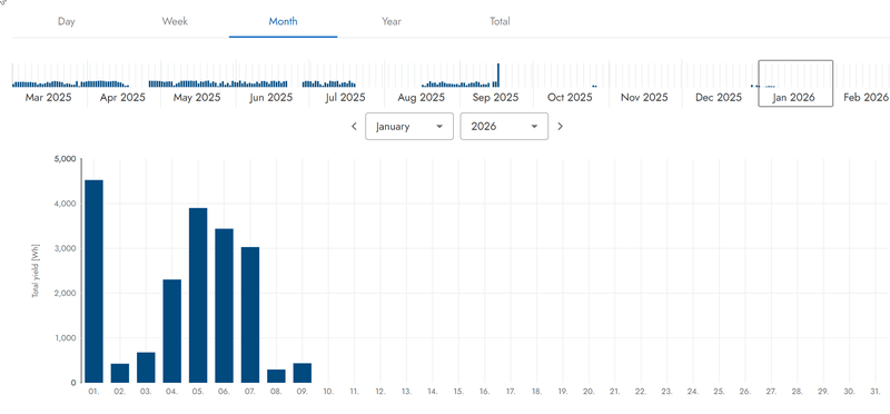

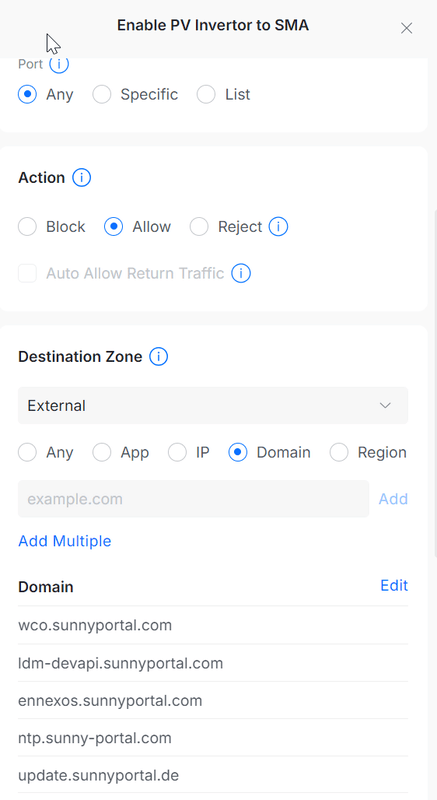

Goedemiddag allemaal,
Sinds eind 2025 zijn wij eigenaar geworden van een woning inclusief PV installatie.
Door de installateur is de installatie inmiddels omgezet naar ons account, maar ik krijg geen data te zien in de SMA app op mijn mobiele telefoon.
De SunnyBoy 5.0 is inmiddels bedraad aangesloten op het internet, als ik direct inlog op de PV installatie zie ik wel data, maar in mijn app blijft het leeg.
Afbeeldingslocatie: https://tweakers.net/i/Dg4e8tyWrWI3bO0ku6hxPXaFVaA=/800x/filters:strip_exif()/f/image/rtAqgKqUWTJlpyBcp4EZFqOH.png?f=fotoalbum_large
Sinds 9 januari 2026 zie ik geen data meer in de app of op de https://ennexos.sunnyportal.com/ website
Afbeeldingslocatie: https://tweakers.net/i/ZTsv9FEVvxTm8n5uSlHnhG7ZilI=/800x/filters:strip_exif()/f/image/kQuycHKQpVHSDtxaCgr7BkR9.png?f=fotoalbum_large
Rond die periode is de installatie ook omgezet naar ons eigen account, maar rond die tijd is ook de gehele woning voorzien van een volledig Unifi netwerk.
Ik heb dit al gemeld bij de installateur maar die geeft niet meer thuis. De omzetting had ook aardig wat tijd nodig en meerdere mailtjes/telefoontjes.
In mijn Unifi omgeving heb ik reeds de PV installatie toegang gegeven tot enkele domeinen:
Afbeeldingslocatie: https://tweakers.net/i/sDQXGrn74Va6H_wlY8vO-ZeFt8s=/x800/filters:strip_exif()/f/image/QeL9Drb6ewaDLSee58HR47qo.png?f=fotoalbum_large
Maar zonder resultaat.
Of er iets verkeerd staat in de PV omvormer is mij onbekend, iemand wellicht een goed idee?

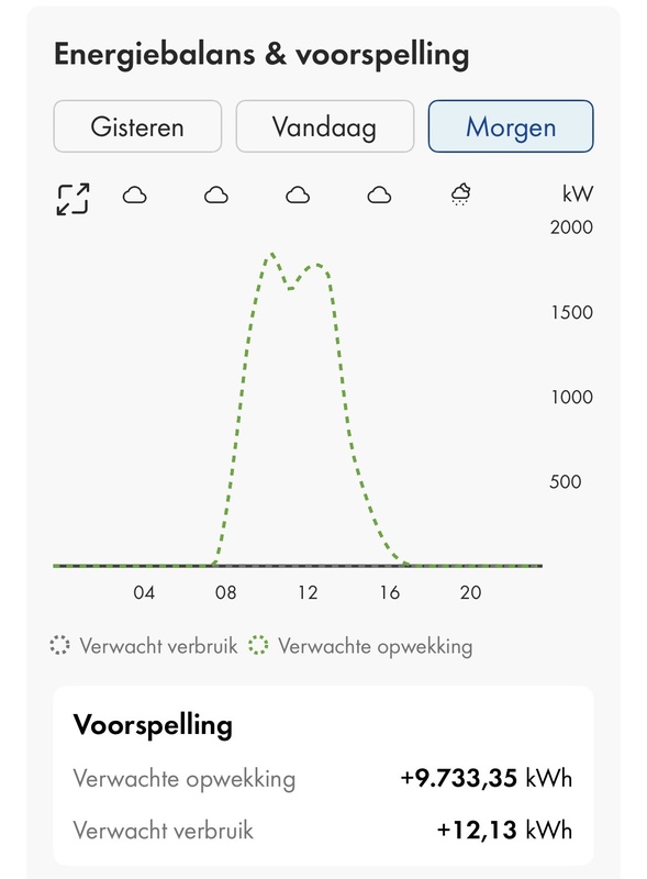

Als SMA met de dynamische tarieven begint, hoop ik wel dat ze de voorspellingen van de zonnepanelen ook op orde krijgen.
Sinds deze week zitten mijn voorspellingen er wel erg naast.
Ik ga morgen echt geen 9733 kWh opwekken.
Afbeeldingslocatie: https://tweakers.net/i/GevC7FDX54AXnGbn-b6CIMBPTiw=/x800/filters:strip_icc():strip_exif()/f/image/XdDLEfn2q3JLnJEBotmGuXPI.jpg?f=fotoalbum_large
  • Wim Leers
  • Laatst online: 12-11 09:43
spencer_830 schreef op zaterdag 14 februari 2026 @ 16:21:
Weinig hoop op. Hier panelen op het dak, met huizen dichtbij. In de zomer geen probleem. In de winter betekent het dat pas bij een hoek van 20° de zon op m’n panelen schijnt.
Perfect te deduceren door SMA.
SMA blijft vrolijk voorspellen alsof die gebouwen er niet staan. 🤷‍♂️
  • Kalentum
  • Laatst online: 12:01
Totaalgeflipt schreef op zaterdag 14 februari 2026 @ 14:26:

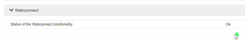

In de lokale web interface moet de webconnect status op OK staan.
Zie bij "Momentele Waarden" -> "Externe communicatie" -> "Webconnect"
Test nummer 1 is die whitelist disablen, dat heb je al geprobeerd neem ik aan?
Kan ook zijn dat een herstart van de omvormer (stroomloos maken) helpt.
  • Totaalgeflipt
  • Laatst online: 10:25
Totaalgeflipt
De enige echte
Kalentum schreef op zaterdag 14 februari 2026 @ 16:48:
Die webconnect staat inderdaad op OK
Afbeeldingslocatie: https://tweakers.net/i/LMMavS56dUaOxt15zPJBLiyswQA=/800x/filters:strip_exif()/f/image/k80jl6fofl591GG7HrP2h5RJ.png?f=fotoalbum_large Heb inderdaad al de whitelist disable geprobeerd en ook zonder actieve firewall de boel laten draaien.
Zal zo de herstart omvormer eens proberen.
Zojuist de omvormer stroomloos gemaakt van AC en DC zijde. Tot op heden geen verbetering, kijk vanavond nog even of er inmiddels wel data is geupload.
