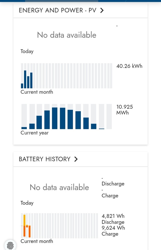

Sinds gisteren (4 nov) ongeveer 12:00 krijg ik geen data meer in de app. (Sunny Tripower 8.0 SE) Als ik naar de portal ga (https://ennexos.sunnyportal.com/) dan zie ik hetzelfde. De status is OK, op het dashboard staat data 'een paar seconde geleden', maar van vandaag is er geen enkele data, en van gisteren nar plm 12 uur ook niet.
Als ik naar de webinterface ga, zie ik wel data. En ik haal de data met node-red op, dat werkt ook.
Iemand hetzelfde?

Laatste gegevens in de app zijn van 4 november 14:25. Lokaal werkt alles wel.

Ik heb nog even nagekeken, 12:20 houdt de grafiek op. Geen gebeurtenissen in de app en/of portal en/of webinterface. Vreemd, maar gerust dat ik niet de enige ben. Net omvormer van net af en er weer aan. Maar vooralsnog is de data niet alsnog geüploadet. Ik haal de data in mijn eigen app op, dus niet overdreven belangrijk, maar toch vreemd.

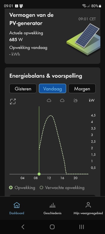

De actuele opwekking komt wel door, maar de grafiek toont enkel de prognose.Afbeeldingslocatie: https://tweakers.net/i/F_aHRQsywC8Lm84hVGUSyz52mDo=/x800/filters:strip_icc():strip_exif()/f/image/dGuzzO5vefq75M2mBrIsUHJp.jpg?f=fotoalbum_large

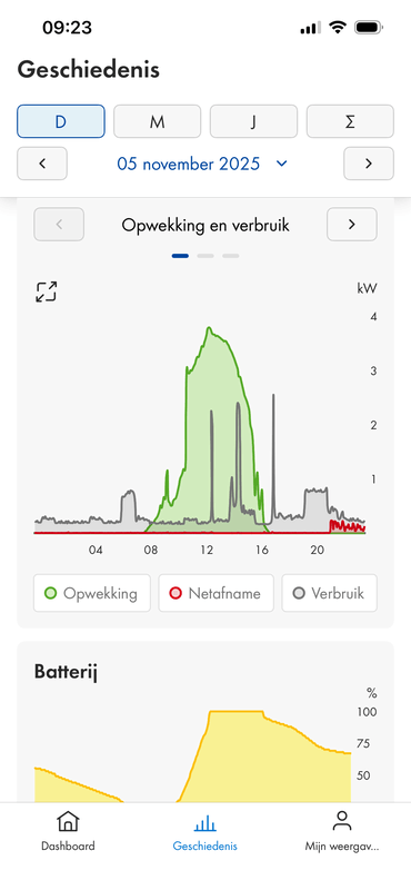

Ik weet niet hoe de data-stromen precies lopen, maar afgelopen nacht had ik een ander patroon dan het normaal is.
In de bovenste afbeelding is er gedurende de nacht geen stroom afname vanaf het net.
In de avond zie je deze onrustig worden.
In de onderste afbeelding zie je ook de netafname gedurende de hele nacht. Rond 7 wordt deze ineens weer 0.

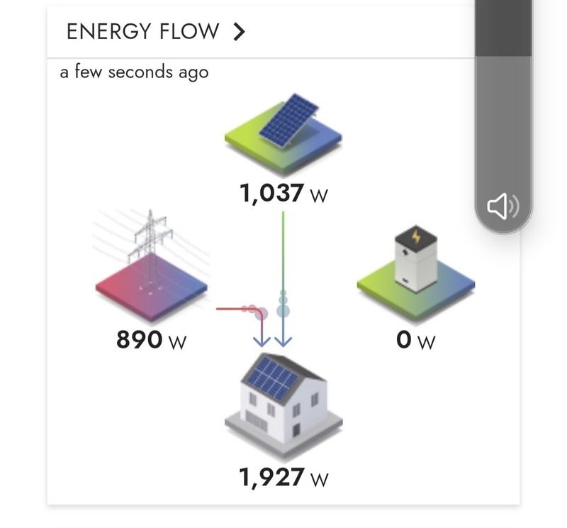

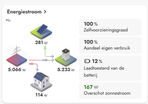

Energy flow in het sunny portal is ok, zowel opwekking als net afname kloppen, maar geen gegevens voor de grafieken. Ligt m.i. dus duidelijk aan de SMA servers.Afbeeldingslocatie: https://tweakers.net/i/X8B0YgMdIKeshHVez52ffjwN4P4=/800x/filters:strip_icc():strip_exif()/f/image/MDWcdc6Mb5CY5ZUWTnHYnPyt.jpg?f=fotoalbum_large
Afbeeldingslocatie: https://tweakers.net/i/620LCN4tbAelaFOIt7bap2NEdro=/x800/filters:strip_icc():strip_exif()/f/image/wwg6Gu25uYrhKLulIa2xzbv7.jpg?f=fotoalbum_large

Conclusie kort door de bocht: Het moment waarop het loggen (In de SMA database, lokaal blijft het werken) stopt op verschillende momenten, bij een aantal installaties werkt het momenteel (nog).
Actuele waarden komen wel door.

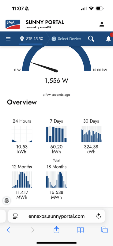

Gebruik normaal nooit het portal, enkel de SMA 360 app. Toch maar eens naar dat portal toe omdat daar meer problemen lijken te bestaan. Doet het nog steeds goed, het beetje opbrengst van vanochtend staat er gewoon in.
Afbeeldingslocatie: https://tweakers.net/i/wTq2DPJmR457HTiWH6xduq0wNYc=/x800/filters:strip_exif()/f/image/Krkr4PodcAHRDs5FZctfBaoB.png?f=fotoalbum_large

En het is weer terug.

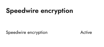

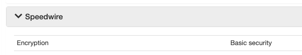

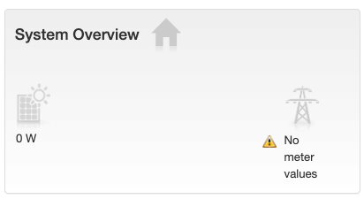

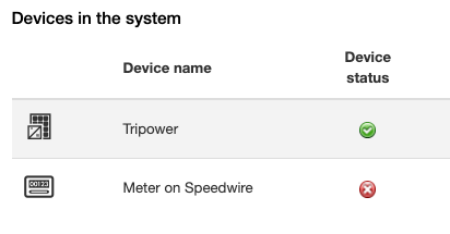

Wie oh wie is al bezig geweest om speedwire encryptie aan te zetten?
Ik heb een Tripower 2.0 met een HM 2.0. Ok zit ik sinds een paar maanden op EnexxOs. Nu kan je al een poos speedwire encryptie aanzetten. Ik doe dat vanuit EnnexOS system properties en helemaal onderaan kan je het aanzetten. Als ik dan na paar minuten in de lokale webinterface kijk kan mijn Tripower de HM niet meer zien.
Hier zie je dat ik het via EnnexOS heb aangezet:
Afbeeldingslocatie: https://tweakers.net/i/--iV3oXH88XBFyo0YVkyXRFekZo=/fit-in/4000x4000/filters:no_upscale():strip_exif()/f/image/0yx0irlMGVsm7mkrxe6jD8wv.png?f=user_large
Paar minuten later in het systeem overzicht van de webinterface van de SMA zie je dan dit:
Afbeeldingslocatie: https://tweakers.net/i/-iKFQuulcK1gxK-mUlqGvuNZEfg=/fit-in/4000x4000/filters:no_upscale():strip_exif()/f/image/iW4jHkVQPu1OyZFssfibWIlT.png?f=user_large
En dit onder het tabblad Device Configuration:
Afbeeldingslocatie: https://tweakers.net/i/qfTnqqrV7p6YHVBIWt3K_e7rxrc=/fit-in/4000x4000/filters:no_upscale():strip_exif()/f/image/YmDfMxBKXXvAqCyQk36Ktz2N.png?f=user_large
In EnnexOS blijft alles werken maar lokaal is de koppeling tussen de Tripower en de HM 2.0 lost. Ik heb al een SMA ticket aangemaakt maar ik kom niet verder met ze. Antwoorden duren lang en slaan nergens op.
De laatste actie was dat ik encryptie uit zou moeten zetten via de oude Sunny Explorer applicatie. Ook dat gedaan en dan in EnnexOS weer het vinkje aan maar zonder succes.
Afbeeldingslocatie: https://tweakers.net/i/jQop5iQ3mBcQzjIDY-Falg3593s=/fit-in/4000x4000/filters:no_upscale():strip_exif()/f/image/6LQBXAYU7kFK9iCO3zz8HPHe.png?f=user_large
In de SMA website kan je nog bij Device Parameters > System Communication > Speedwire zien dat er een basic security encryption is ingesteld. Ook vreemd omdat er ook een High Security bestaat die je wel weer met de Sunny Explorer kan instellen maar netto zien de Tripower en HM2.0 elkaar niet.
Wie heeft dit met succes weten aan te zetten op een manier dat de Tripower en de HM2.0 in de lokale SMA webinterface blijven zien?

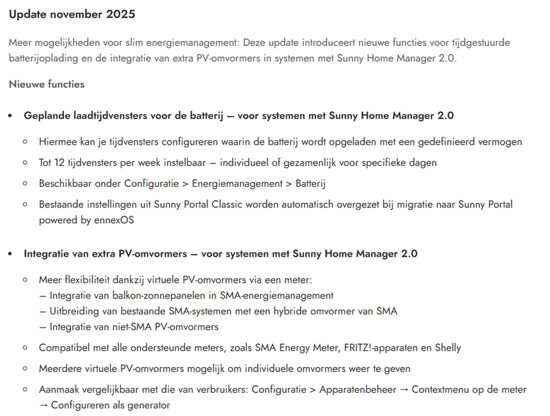

Vandaag een SMA nieuwsbrief ontvangen:
Belangrijke veranderingen
Vanaf 25 november zijn er nieuwe EnnexOS-updates beschikbaar in het SMA-ecosysteem:
- Time-Based Charging: je kunt het laden van je thuisbatterij nu plannen in vaste tijdsloten, bijvoorbeeld ’s nachts tegen een goedkoper tarief. Dit gebeurt automatisch via de SMA Home Manager, waardoor je eenvoudig bespaart op energiekosten.
- Extra energiemeters: je kunt extra e-meters toevoegen om de productie van andere merken of oudere omvormers uit te lezen en te visualiseren. Ideaal voor bestaande installaties die je in het SMA-systeem wilt integreren.
Vooral de eerste zou mooi zijn. Ben benieuwd :)

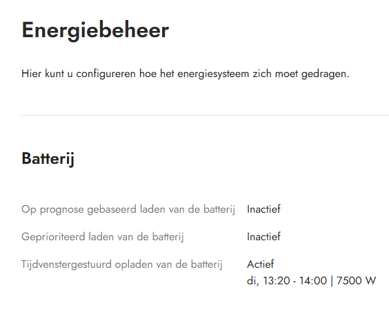

Ik heb geen melding van een update, maar zie onder de configuratie wel het volgende :
Afbeeldingslocatie: https://tweakers.net/i/VgprrTwzWXNSSgAtBuLM5KAy_Dk=/800x/filters:strip_exif()/f/image/gQwLNLfFhXOcCG07fLblZ3DL.png?f=fotoalbum_large
Ik heb er nog niks uitgeprobeerd met deze functie..

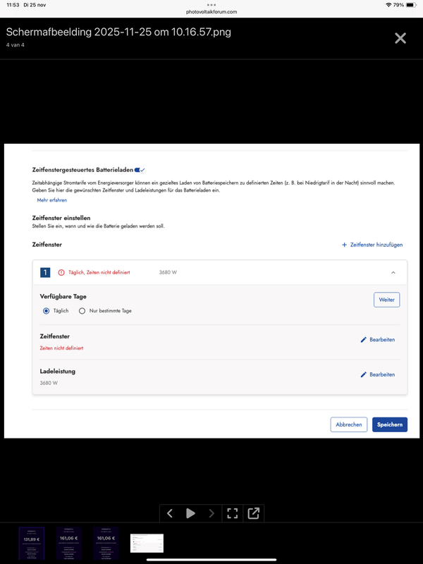

  • Arkor
  • Registratie: Mei 2019

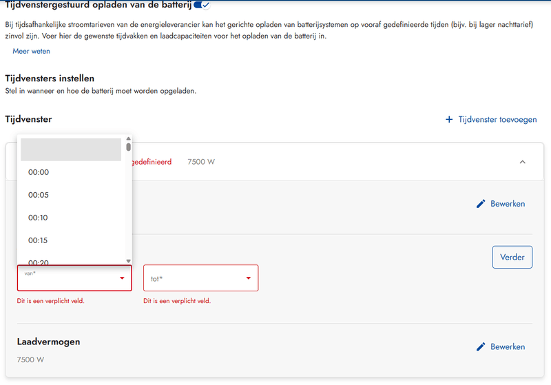

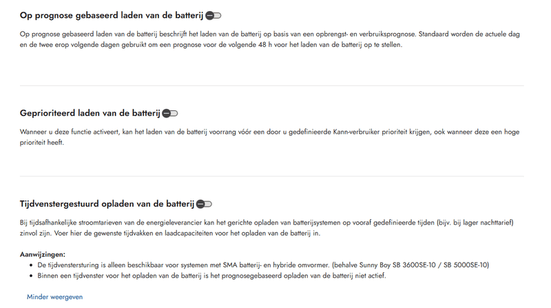

Heb je dan vervolgens ook de mogelijkheid om tijdsvensters in te geven?

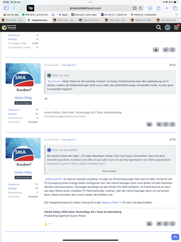

Onderstaande scherm afbeelding zag ik vanochtend op https://www.photovoltaikf...den-in-ennexos/?pageNo=14 en zou het graag horen als het zeker is dat we hier in Nederland dezelfde mogelijkheid daadwerkelijk hebben, voordat ik overstap van de oude Sunny Portal naar Ennexos.
Afbeeldingslocatie: https://tweakers.net/i/Q2IbxgCtNhlYUvqFx3r9tdj01WI=/x800/filters:strip_exif()/f/image/ZsctrN5b7z9nkeYRJvelZcki.png?f=fotoalbum_large
  • spencer_830
  • Registratie: April 2018
  • Laatst online: 23:18
Arkor schreef op dinsdag 25 november 2025 @ 12:01:

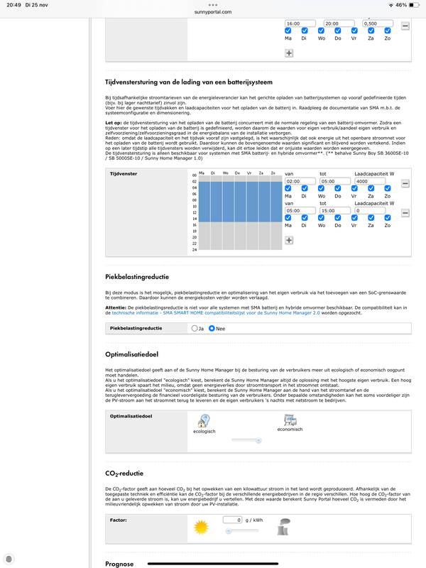

Ik heb de checkbox aangezet en kan hier een vaste tijd instellen:
Afbeeldingslocatie: https://tweakers.net/i/2KpompPHRngHlKfyDG3dQMI8lAE=/800x/filters:strip_exif()/f/image/ORkGX1V4IQVSarDId7IXw3Pi.png?f=fotoalbum_large
Is dit wat je zoekt ?

No guts no glory....

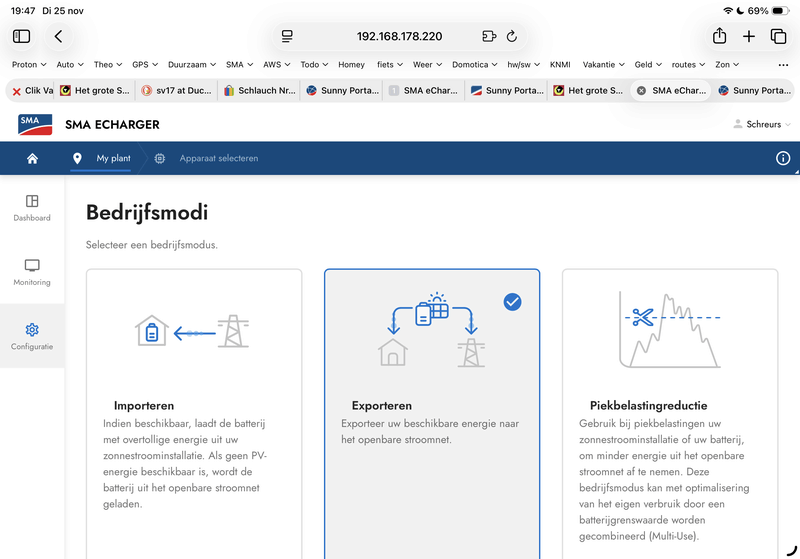

Afbeeldingslocatie: https://tweakers.net/i/RRdkm55QnsgE7BDlmT1V5Q6AMok=/fit-in/4000x4000/filters:no_upscale():strip_exif()/f/image/l74Qw6fEeN5S3dw9FxtMDaWR.png?f=user_large
Afbeeldingslocatie: https://tweakers.net/i/DzrNAB2Ij5H49wvtsg2ZcmfMI3w=/fit-in/4000x4000/filters:no_upscale():strip_exif()/f/image/WJlHlWrTIIPJK6CE95uETA9Q.png?f=user_large
Mijn omvormer is max 5000, daarvoor zal hij niet sneller laden
  • Franciesco
  • Laatst online: 22:21
Het werkt dus zo te zien, dank voor het testen :)

In de Sunny Portal was het mogelijk om de laadcapaciteit op 0 te zetten, zodat de accu-energie niet werd gebruikt om de elektrische auto op te laden. Is dit ook mogelijk in EnnexOS?
  • spencer_830
Arkor schreef op dinsdag 25 november 2025 @ 14:36:
Fijn dank je wel voor alle info. Nu is het voor mij nog even wachten totdat er een dezer dagen de mogelijkheid is om Sunny Portal over te zetten naar EnnexOS. Vandaag was in ieder geval de limiet bereikt 😕
De release notes van de update staan er nu bij.
Het zijn er 12.
Afbeeldingslocatie: https://tweakers.net/i/kxagqTQln6lRMmw_fx1tOXJ-Kj8=/800x/filters:strip_exif()/f/image/WYXeGtaOFvlMG4YaaE53f6DI.png?f=fotoalbum_large
  • Franciesco
De batterij op bepaalde tijden (gedeeltelijk) ontladen is nog niet mogelijk met de nieuwe versie?

Ontladen lijkt ook mogelijk als ik direct inlog op mijn eCharger: Configuratie => Energiebeheer
Afbeeldingslocatie: https://tweakers.net/i/DZTAA5zXgwVDeTAasmLf1A5zu3A=/800x/filters:strip_exif()/f/image/wWnXuMWGgFY2RRqNmvHlpDIu.png?f=fotoalbum_large
Moet ik van de week maar eens gaan proberen 😀

Voorkomen dat het laden van je electrische auto de batterij leegtrekt kan je denk ik doen door op dat moment het laden van je batterij áán te zetten; desnoods slechts op 1 watt.
Moet ik ook nog proberen.
  • Arkor
Tons schreef op dinsdag 25 november 2025 @ 19:55:
Dat werkt door het laden van de batterij op 0 te zetten. Zie daarvoor onderstaande bevestiging van SMA op mijn vraag daarover in een Duits forum.
Afbeeldingslocatie: https://tweakers.net/i/WxptyX8amKmz7eG1-PCR1VWl_4E=/x800/filters:strip_exif()/f/image/y0pGLR2fV1yi3S2A2vBAzPqP.png?f=fotoalbum_large
@Arkor kun je een screenshot plaatsen van die instelling in Sunny Portal? Het zegt me namelijk niets.
  • Arkor
Jazeker,onder Configuratie-->installatie-eigenschappen--> parameters stel ik het tijdvensters, in onderstaand screenshot bij Tijdvenstersturing van de lading van een batterijsysteem, tussen 05.00 en 15.00 uur in op een laad capaciteit van 0 W. In dat tijdvenster wordt er dan geen stroom uit de batterijen gehaald, maar alleen netstroom gebruikt voor bijv het opladen van de EV of voor de warmtepomp. Zou de EV dan wel opladen dan zijn de batterijen anders snel leeg als ik de batterijen daarvoor gebruik. In dit voorbeeld gebruik de stroom die ik 's nachts op goedkope uren laad, alleen voor gebruik tijdens de dure uren, einde middag en avond.
Afbeeldingslocatie: https://tweakers.net/i/gJ1bMrVy8AmS70PqDA0Gu-JmIiA=/x800/filters:strip_exif()/f/image/s8yp2KaoqVtbF08ZfaQTrF6A.png?f=fotoalbum_large
  • Franciesco
Die instelling ken ik. Maar bedoel je dat als je een bepaalde periode in dat schema instelt voor het laden van de batterij met 0W dat de batterij dan niet ontladen wordt in diezelfde periode als je een EV oplaadt?
Zo ja, ik zie de link er tussen niet…
  • Franciesco
Maar dan ook niet ontladen wordt voor de woning?
  • Franciesco
Sorry @Arkor , ik had je bericht direct beter moeten lezen.
Het kwartje is nu gevallen :)
Het lijkt me een work around, maar als het werkt is het in ieder geval iets.

Ik heb gisteravond de tijdsvensters voor het laden en ontladen ingesteld via de webinterface van mijn eCharger.
Dat heeft hij dan helaas weer niet opgepakt. Daar wordt kennelijk nog aan gewerkt (of ik heb iets niet goed gedaan🙂).
Gaat het voor nu maar even doen via ennexOS, maar dan kan je dus (nog) niet ontladen.

De afgelopen nachten gaat de state of charge (SoC) van mijn SMA Home Storage ver omlaag, terwijl de batterij niet opge- of ontladen wordt. Om dan vervolgens de SoC weer omhoog te gooien, na nauwelijks opgeladen te zijn:
Afbeeldingslocatie: https://tweakers.net/i/sSXdPbw5_2lVv-GVlFmZ-auMGHs=/800x/filters:strip_exif()/f/image/ybEAtBrnVnzBCQeHgMt7atXX.png?f=fotoalbum_large
SoC gaat hier van 7% naar 30% in 20 minuten tijdens opladen met een laag wattage (< 40 W).
Herkent iemand dit van hun batterij? Oftewel de sprong in SoC, of het afnemen van het SoC wanneer de batterij niet gebruikt wordt? Ik kan er geen verklaring voor vinden. Maar ik ga hem weer eens naar 100% opladen, want dat is bijna een maand geleden voor het laatst gebeurt.
  • Franciesco
@Eleanora herkennen doe ik het niet met mijn BYD HVM. Maar ik zou er inderdaad op gokken dat een keer helemaal opladen het probleem oplost.
