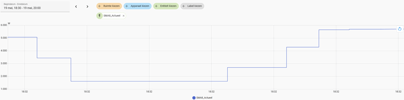

Net eens getest en lijkt goed te werken, top! Vet om te zien hoe de omvormer zich aanpast.Dalitso schreef op zondag 18 mei 2025 @ 02:38:

Ik heb net even een testje gedaan. Van 100% naar 20% vermogen. Bij 100% was het vermogen ca. 1700 W en bij 20% was dit begrenst op 600 W (3000 W omvormer).Wozmro schreef op maandag 19 mei 2025 @ 16:29:
Ja, er wordt snel begonnen met veranderen maar tegen die bijvoorbeeld een paar duizend Watt gezakt is duurt toch wel even.
/f/image/z8JwnD2fwJKyT4jQypqAzgDc.png?f=fotoalbum_large)
Elke verticale lijn = 2 sec. De verandering van ca. 1100 W naar beneden of naar boven gaat in ca. 2 sec.
En bij de 8 kW omvormer is ca. 4000 W naar beneden of naar boven in ca. 3 sec.
[ Voor 19% gewijzigd door Jojan265 op 19-05-2025 18:35 ]

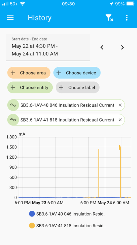

Hoe werkt het beperken van de residual current wat je op een omvormer in kan stellen?
Stel panelen geven 100mA en je hebt 30mA ingesteld op de omvormer.
Wat gebeurt er dan?
Het lijkt bij opstarten en einde productie te gebeuren op 1 omvormer:
Wat gebeurt er dan?
[ Voor 53% gewijzigd door BarryH op 24-05-2025 09:32 ]

Nog even op terugkomen, ik heb die parameters nu teruggevonden via het Ennexos portaal.Dalitso schreef op maandag 19 mei 2025 @ 19:40:
Waar staat de "Active power gradient" op? Die bepaalt hoe snel de omvormer op- of afschaalt. Te vinden bij "Device parameters" -> "System and device control" -> "Inverter".
Staat bij mij op "20% / s".
:strip_exif()/f/image/MuBteHwxERk3n8pyB1I0HW3k.jpg?f=fotoalbum_large)
Zowel pos als neg nu gewijzigd naar 5%/sec ipv 0,5%/sec. En nu gaat het echt snel, veel sneller lijkt mij niet zo zinvol want in geval van snelle veranderingen in gevraagd vermogen zie je overshoot zowel richting 0% als 100%.
Vooral de combinatie bewolkt weer en korte maar relatief grote veranderingen van gevraagd vermogen. Bijvoorbeeld de boiler die inschakelt.
