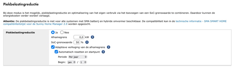

  • Tomski
  • Registratie: December 2022
  • Laatst online: 26-01 12:20
Goeiemorgen. Vraagje over load balancing met een SMA EV charger.
Momenteel heb ik mijn laadpaal ingesteld om max 4500W te leveren met het oog op het Belgisch capaciteitstarief. Als ik dan 's nachts laad en mijn LG warmtepomp beslist om sanitair warm water bij te maken dan heb ik geen drama's op de factuur :)
Deze heb ik ingesteld via Parameter.Inverter.WMax.
Nu heb ik me altijd laten vertellen dat mijn Sunny Home Manager 2.0 hier actief kan mee gaan spelen zodat ik bv een limiet van 6500W afname van het net kan instellen, en als 's nachts mijn auto aan het laden is en er komt een andere zware verbruiker actief dat hij de laadpaal tijdelijk kan dichtknijpen. Helaas vind ik hier totaal geen parameters voor.
Het enige wat ik kan regelen op actieve loadbalancing is via de beschikbare zonnestroom (dan gaat ie afhankelijk van het ingestelde percentage solar) gaan laden vanaf 6A. Tegen de ingestelde limiet van 4500W loop ik dan nooit aan want mijn SB 3.6 kan zoveel niet leveren. Dit verhaal gaat deze week veranderen want er komt nu een tweede omvormer bij (smart 5.0 met een tweede zonneinstallatie van 5915wp) en dus gaat er wel wat meer zonnestroom beschikbaar worden (maar gaat dus ook maar 4500W leveren aan de auto en de rest injecteren, tenzij ik die laadpaal dynamischer kan sturen.)
TLDR: Ideaal scenario:
op netstroom 's nachts: max 6000W naar de auto tenzij er zoveel niet beschikbaar is, dan dichtknijpen.
overdag op solar overschot: alles beschikbaar naar de auto bij home office, met een max van 7400W want mono aangesloten EVC7.4-1AC-10.
overdag op snelladen: max 6000W afname van net net indien geen zon beschikbaar.
weet iemand of het überhaupt mogelijk is? Kan de Peak load shaving hierbij helpen? Ik kan deze parameter niet activeren maar ik lees op de beschikbare SMA documentatie dat dit batterij gerelateerd is... (welke ik nog niet heb)
Bedankt.

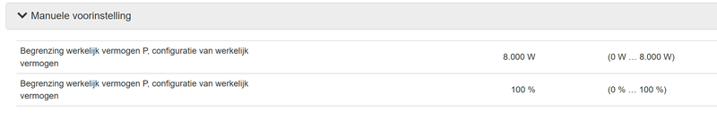

  • Mrwandelfreak
  • Registratie: Oktober 2024
  • Laatst online: 15-04 14:43
AUijtdehaag schreef op zaterdag 3 mei 2025 @ 16:59:
Heb je hem al eens aan een netwerk kabel gehangen?
Ingelogd in de omvormer en gekeken bij gebeurtenissen?
Ik kan gewoon inloggen als gebruiker en installateur.
Volgens mij is het "gezeik" begonnen toen ik mijn vermogen wilde terug zetten van 6.000watt naar 4.000watt.
Ivm vermogen verminderen als er negatieve tarieven zijn.
Was ik er maar nooit aan begonnen. 8)7
Ik heb toen moeten inloggen als installateur, heb het wachtwoord opnieuw moeten instellen. er was ook nog iets met puk 2.0 enz.
Denk dat er wel meerdere fouten inzitten, zie ook wel iets staan met dns wordt niet beantwoord.

  • Tomski
Franciesco schreef op zondag 4 mei 2025 @ 19:55:
De peak shaving optie zou dit inderdaad moeten kunnen. Ik gebruik deze zelf echter niet (Nederlandse situatie, maar kan hem wel activeren), dus weet niet in hoeverre deze optie daadwerkelijk goed functioneert.
Hier is die parameter volledige greyed out.
wat ik vond op de SMA kb:
Peak Load Shaving
This function was primarily developed for the Belgian Market and may not be useable yet in other countries.
In addition to optimizing the self-consumption portion by integrating electrical loads into the energy management system and what is known as atypical grid use (switching on loads specifically at times when your solar system is providing a lot of its own energy), you can save further electricity costs by reducing your power consumption from the utility grid through intelligent setting of your battery storage system.
Lijkt me dus dat ie van de de piek gaat afhalen met wat er in de batterij nog opgeslagen zit. Alsof je bv 5000W nodig hebt, dat ie 3000 van het net gaat halen en de resterende 2000 uit je batterij ipv ze in één keer leeg te trekken aan 5kWh
[ Voor 11% gewijzigd door Tomski op 05-05-2025 07:36 ]
  • Franciesco
  • Laatst online: 03-11 22:07
Ja dat verwacht ik ook.
Dan toch maar een thuisbatterij nemen zodat je die optie kan activeren? :)
Dit zijn de opties in Sunny Portal na activering:
Afbeeldingslocatie: https://tweakers.net/i/Kdo9M1iZInFCATEc3RQhB53__m0=/800x/filters:strip_icc():strip_exif()/f/image/wKUOwFpJozVRozN0SbsH9Ksj.jpg?f=fotoalbum_large
Zie ook de compatibiliteit waarschuwing, maar zou moeten werken i.c.m. een Smart Energy omvormer.

  • Aukesp
  • Registratie: September 2022
  • Laatst online: 12-09-2025
Ik volg deze thread met belangstelling en heb de app geïnstalleerd.
Op zich werkt de app maar kan de slider niet onder de 50% krijgen.
Mijn omvormer ( SUNNY TRIPOWER 8.0 SE) geeft namelijk aan bij parameter:
“Ingestelde rendementsgrens”:
Afbeeldingslocatie: https://tweakers.net/i/yjGgR_mY3IvD7BW74SX34RuGuM8=/800x/filters:strip_exif()/f/image/ICVXbzgT2xq4aODdIPUtePjY.png?f=fotoalbum_large
Ik kan dus niet lager instellen dan 4000W.
iemand die mij hiermee kan helpen?
  • Josh77
  • Registratie: Mei 2024
  • Laatst online: 03-11 19:59
Zou je deze instelling niet moeten hebben?
En ben je ingelogd als installateur?Afbeeldingslocatie: https://tweakers.net/i/ptl4pHjO1xXqyy263QAK-LDCvjY=/800x/filters:strip_exif()/f/image/wovCxp9xPGjlFvY7NQOg1wn6.png?f=fotoalbum_large
[ Voor 38% gewijzigd door Josh77 op 08-05-2025 15:26 ]
  • Aukesp
Hi Josh77,
ik ben ingelogd als installateur.
De instelling die jij aangeeft heb ik ook. Geen afwijking daarop.
  • Josh77
@Aukesp
Je moet maar proberen of je hem met deze instellingen verder kunt terug regelen, met vergelijkbare instellingen met een niet hybride SMA omvormer werkt het wel.
Ik regel hier het vermogen terug met de Sunny Home Manager 2.0 en ook op een Tripower SE 8.0 met BYD accu's. Dit om niet meer terug te leveren dan het eigen gebruik en zo de terug lever kosten te beperken.

Bij onze sunny boy 2.5 is er een setting die grid connection point heet. Inloggen als installer via wifi dan kan deze aangepast worden. De setting bevindt zich in device parameters -> system and device control -> grid connection point. Daar kun je vermogen in getal of percentage opgeven.
Zelf nog niet getest of dit inderdaad het vermogen naar net limiteert.
Iemand die dit weet?

Om het vermogen te regelen van een SMA omvormer kan door in te loggen als installateur en de parameters op bewerken zetten en dan bij installatie en apparaat sturing het vermogen te begrenzen. Echter de overzichten met parameters zijn niet bij alle SMA omvormers gelijk dus blijf eraf als je niet weet wat je doet en noteer wat je veranderd zodat je het kunt herstellen als je iets fout doet.
Via Modbus kan je ook instellingen veranderen maar daar heb ik geen ervaring mee.
Een andere goede oplossing is een SMA Home Manager 2.0 in je meterkast installeren dan kun je of op zero export regelen of dynamisch een bepaald vermogen boven je eigengebruik terug het net op sturen.

Na een korte onderbreking terug bezig met het "probleem" op te lossen. Ik denk dat ik goed zit qua HACS
Afbeeldingslocatie: https://tweakers.net/i/UbNb0fgPE4UKkCGPT2BXQD9U6qo=/800x/filters:strip_exif()/f/image/a8ByNvIBfxIpEtvNeYpQX2jx.png?f=fotoalbum_large
modbus staat open in mijn installer configuratie
Afbeeldingslocatie: https://tweakers.net/i/qyQPhs2FYZ085sT29D53bqRJgQg=/800x/filters:strip_exif()/f/image/GlNfXKYVpJO5LDNs1c3ZrwrW.png?f=fotoalbum_large
Daarna de configuration.yaml aangepast met de modbus_tcp_sma.yaml, echter daar krijg ik een foutmelding dat de slider niet gekend is.
Afbeeldingslocatie: https://tweakers.net/i/pI3n0Zu05ud2uRi__-Huy77XzEA=/fit-in/4000x4000/filters:no_upscale():strip_exif()/f/image/kCTkPQv5VI0LLJbEB4PV71mT.png?f=user_large
Edit: Na tussenkomst van chatgpt heb ik dit gewijzigd en ik heb nu een power slider op mijn startpagina.
- service: modbus.write_register
  data:
    hub: SMA1
    unit: 3
    address: 40016
    value: "{{ (states('input_number.sma_power_limit_slider') | float * 100) | int }}"
Morgen een keer checken via mijn fluvius of het werkt, ik hou jullie op de hoogte.
Edit 2: Het lijkt te lukken dus bedankt voor de medewerking
[ Voor 15% gewijzigd door Schumi_wk op 17-05-2025 12:03 ]
