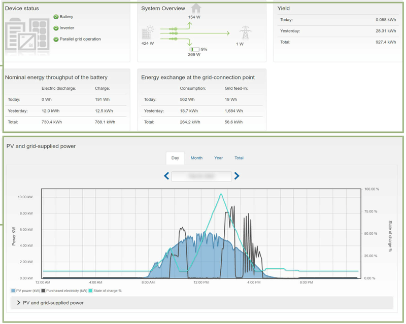

Ik heb een STP 8.0 hybrid met daarbij een SMA accupakket van 16,3Kwh.
Nu zou ik graag willen zien hoeveel energie de zonnepanelen hebben opgewekt per dag?
Echter geeft sunnyportal de waarde aan incl. afgegeven vermogen van de batterij. Blijkbaar gaat deze ervanuit dat alle energie in de batterij vanuit de zonnepanelen komt. Echter in de nacht laad ik deze bij vanuit het net. Om zodoende de dure piekuren in de ochtend te ontlasten.
Weet iemand hoe ik toch inzicht krijg in alleen de opbrengst van de zonnepanelen?
Ik gebruik ook een Homey pro, echter deze apps bieden ook geen oplossing
[ Voor 6% gewijzigd door Aukesp op 01-04-2025 08:48 ]

@Aukesp de ‘dagopbrengst’ die SunnyPortal rapporteert is de PV opbrengst van de geselecteerde dag (of maand etc). Die waarde is namelijk de optelsom van direct verbruik, acculading en netinjectie.
Edit: sorry, ik heb je bericht niet goed gelezen. Onder ‘report’ kun je volgens mij hetgeen vinden wat je zoekt.
[ Voor 22% gewijzigd door Franciesco op 01-04-2025 09:22 ]

Dankewel Franciesco voor je reactie. Is deze waarde ook via een API comando te downloaden. Zou deze waarde graag willen zien binnen mijn Homey screen
  • Franciesco
  • Laatst online: 03-11 22:07
Dat weet ik niet, @AUijtdehaag en/of @Jojan265 wellicht wel?

Aukesp schreef op dinsdag 1 april 2025 @ 08:47:
Ik kon in de modbus lijst niet zo snel een waarde vinden die je zoekt. Als ik echter in de handleiding kijk, zou in Sunny Portal toch wel het één en ander zichtbaar moeten zijn:
Afbeeldingslocatie: https://tweakers.net/i/nh3py7TIMvG8M5RkaaWYG6GH6wM=/800x/filters:strip_exif()/f/image/R6m8XIVFZV4XOHXOnRLzvUJ4.png?f=fotoalbum_large
LG-HM071MR-U44 / SWW Hewalex PCWU 3.0 / PV SMA + Jinko 14 kWp / Kia e-Niro

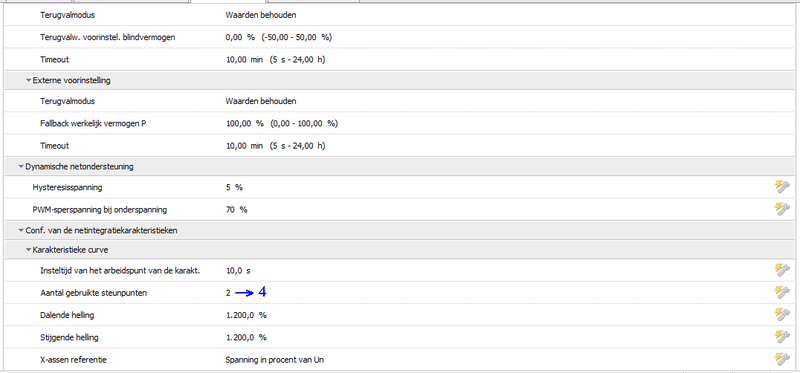

Zaterdag is er een stop in de meterkast uitgegaan, daarmee lijkt de omvormer om wat voor een reden dan ook gereset. De Landnorm en Beveiliging tegen spanningsstijging met behulp van @AUijtdehaag naar de juiste kunnen stellen. Echter blijft de omvormer uitschakelen met AC_OVER_VOLT / Gebeurtenis 103. Ik zou hiervoor contact moeten opnemen met de netbeheerder, maar voor de reset van de omvormer heb ik nooit problemen gehad.
Screenshot uit Home Assistant
https://www.dropbox.com/s...e76bdagx&st=zp0pojlt&dl=0
Screenshots uit Sunny Explorer met alle instellingen
https://www.dropbox.com/s...wqu6z9ee&st=81vewd8t&dl=0
Ik weet alleen niet welke parameters ik nog veilig zou kunnen aanpassen welke de melding over AC_OVER_VOLT zou kunnen verhelpen?

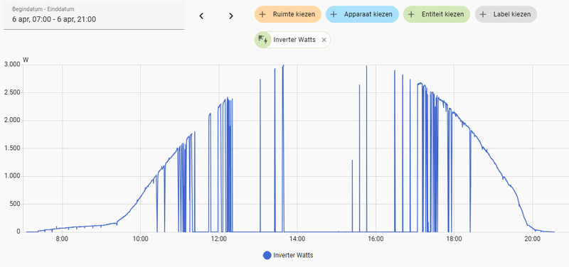

Heb je ook een grafiek van de AC spanningen? Hij lijkt er echt op een spanning > 253V uit te gaan.
  • ArieR
  • Laatst online: 12:03
Jojan265 schreef op maandag 7 april 2025 @ 16:28:
Deze is van vandaag. Hij piekt heel soms (denk ik) boven de 253, maar het grootste deel blijft die er ruim onder. Maar ik durf niet zo al aan die parameters te zitten…
En het vreemde is dat het dus voor zaterdag gewoon gewerkt heeft en er hier geen werkzaamheden zijn geweest van Stedin.

De stop die eruit ging kan van een apparaat zijn dat >253V niet kan verwerken en gek gaat doen.
Eerst de netspanning maar eens bekijken, het is wel erg duidelijk hij daar op reageert.
Is die langdurig te hoog dan mag je bij de netbeheerder gaan klagen, eventueel samen met buren want hoe meer meldingen hoe beter.

Misschien is de SMA op een andere fase zetten de snelste oplossing, L1 heeft de laagste spanning.
Het is natuurlijk zo dat de spanning nabij de SMA oploopt zodra hij produceert.
Ik heb een 15m lange kabel verzwaard naar 4mm2 en kreeg er enkele V af, al is het hier niet kritisch.

Met dat oprekken kan je beter oppassen, als de SMA tot 260V zou werken dan zou de spanning op al je apparaten zo ver kunnen oplopen.
Misschien had je wat verlies over die stop en is dat na het herstel minder geworden.
Verder is het nu weer koeler dan voor het weekend en doet de pv het beter, ook die van de buren.
Wellicht had je al eerder soms geen productie maar merkte je het niet op.

Ook wel, maar veel minder. Nu lijkt die echt structureel een flinke tijd uit te vallen, waar die eerder dat een kort tijdsbestek deed.
Dit is vrijdag 4 april:
Afbeeldingslocatie: https://tweakers.net/i/Ehp8Qkvur1KkvMruVKJa51ULJPQ=/800x/filters:strip_exif()/f/image/TahZzzpc2qveH6rj1nlsTqoe.png?f=fotoalbum_large
Dit is gisteren:
Afbeeldingslocatie: https://tweakers.net/i/GKkrHQ4aXGLNPJuoH8IxqBcOA4Y=/800x/filters:strip_exif()/f/image/f0iYTYpYBCup6qFPFl781Ln7.png?f=fotoalbum_large

Dank! Ik ga dat eerst even proberen. Vind het gewoon lastig te begrijpen dat het hiervoor eerst prima werkte en na zaterdag, zonder aanpassingen in de buurt qua zonnepanelen, niet meer. Maar eerst de fases omwisselen.

Als ik jou was, zou ik onderstaande wijzigingen doorvoeren. Resultaat hiervan is geen afschakelingen meer, maar alleen vermindering van vermogen tijdens hoge spanningen.
Afbeeldingslocatie: https://tweakers.net/i/cDjKOf-NmrAQE-rR2WGeQnV4jKo=/fit-in/4000x4000/filters:no_upscale():strip_exif()/f/image/6dT1bmnUV2r5APUFuQQqBsPm.png?f=user_large
Afbeeldingslocatie: https://tweakers.net/i/HcAZyRHMF6qY-zGBt2obUNiXAHg=/800x/filters:strip_exif()/f/image/aQpoyVtuCQTdz8tlxBTJHlYI.png?f=fotoalbum_large
Edit: en deze ook even wijzigen in 4 steunpunten
Afbeeldingslocatie: https://tweakers.net/i/8Y5IRVw2HpVkwglcKG59L7LmNC8=/800x/filters:strip_exif()/f/image/4vA6ticklBDqt3538o5QEGoM.png?f=fotoalbum_large
[ Voor 12% gewijzigd door antonboonstra op 08-04-2025 15:02 ]
Deze aanpassingen heb ik gisteren doorgevoerd en het weer is nog niet zo zonnig als de eerdere dagen, maar de omvormer is nog niet uitgevallen. Ik hou het de komende uren/dagen in de gaten, maar tot nu toe leveren we nog netjes terug.

Afbeeldingslocatie: https://tweakers.net/i/0DluFsGEicEaXbdlVqotFgyOSBA=/800x/filters:strip_icc():strip_exif()/f/image/erfxbhDZx1cXcfldcZDXG02o.jpg?f=fotoalbum_large

Dit jaar zit er een digitale meter aan te komen dus ben ik ook export limitation aan het bekijken. SMA ondersteunt dit via Modbus, zoals hier in het topic meermaals succesvol toegepast is.
Nu zie ik vaak de registers 40212 en 40214 (via manuele voorinstelling vermogen 40210 / 1077 of 1078) gebruikt worden, waarbij een uitroepteken staat in de SMA Modbus Spec voor wear-out van de Flash bij te veelvuldig gebruik.
Afbeeldingslocatie: https://tweakers.net/i/Dhj6pobbkQfMIlp3wZMb7I1oxMw=/800x/filters:strip_exif()/f/image/ihppBYFd9bXYgsOJ49uZX8c3.png?f=fotoalbum_large
Afbeeldingslocatie: https://tweakers.net/i/JNQl8CtBRinP99Y2MS3kDHn6p3s=/800x/filters:strip_exif()/f/image/qLScFQd8S1p7T2NHVYfZgxUw.png?f=fotoalbum_large
Is het niet beter de Externe voorinstelling (40210 / 1079) in te stellen en dan via adres 41249 (%) of 41251 (W) te gaan werken? Daar staat zo geen uitroeptekentje bij?
Afbeeldingslocatie: https://tweakers.net/i/1iIJoGxDMVdBoGIKr1yjEAeg454=/800x/filters:strip_exif()/f/image/AdZIdIhKaE6uphufvqMGyhFB.png?f=fotoalbum_large
Benieuwd naar de reacties. Heb overigens nog niets getest van SMA Modbus connectie tussen Home Assistant en de omvormer. Voorlopig gebruik ik lekker simpel de default HA SMA integratie.
