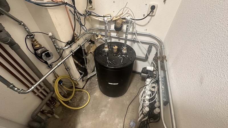

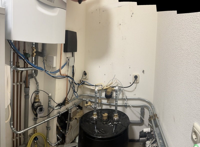

Hoe is de buffer aangesloten. Parallel of Serieel

Carboy54 schreef op dinsdag 5 augustus 2025 @ 21:47:
Misschien een beetje dom maar dat durf ik niet te zeggen . Kan jjj dat aan deze foto’s zien ?

RayDelft schreef op dinsdag 5 augustus 2025 @ 22:24:
Seriëel zo te zien en laat zich niet combineren met een groot deel van de zoneregeling ivm de tot 4x hogere flow ten opzichte van een cv waterpomp. Die 1200 liter door een groot gedeelte van gesloten zoneregeling is dan het probleem. Kan dan alleen parallel met afgaande pomp.

Carboy54 schreef op dinsdag 5 augustus 2025 @ 22:28:
Oftewel een miskleun van jewelste van de installateur toch? Dit systeem gaat nooit kunnen wat @RayDelft wil....
En over de afwerking.... Die bedrading is toch echt om te huilen op de foto's. Dat had de installateur op z'n minst met een paar buisjes netjes via de muur kunnen laten lopen...

Pr088 schreef op dinsdag 5 augustus 2025 @ 22:37:
Duidelijk dat de linker hand ( schouwer ) niet weet wat de rechter hand doet ( installateur) of andersom uiteraard 😵 ik heb al eerder gemeld dat een goede efficiënte installatie niet in 1 dag geplaatst kan worden. Dan ontbreekt het aan een correcte afwerking wat bij een dergelijke investering hoort.

Update Coolblue sparrow P60
Coolblue belde me terug . Netjes . Ze hebben achter de schermen de watertemperatuur aangepast en op 50 graden gezet . Nu slaat de pomp wel aan . De vraag is of 50 graden de ideale instelling is maar het is bedoeld als voorlopig. Met de hoge temperaturen buiten moet het maar even op deze manier begreep ik . Hij stond op 35 hoorde ik . Wat is volgens jullie de streeftemperatuur van de pomp ? Woning is A Plus .
Ook mijn belangrijkste probleem, het niet meer werken van de zones en het verkeerd aansluiten van het buffervat werd gelukkig serieus genomen . Coolblue erkende dat de communicatie tussen de schouwer en de installateurs niet goed was gegaan zoals iemand hier in het forum al opperde . Ook correct werkende zones zijn gewoon mogelijk .
Ook dat wordt in orde gemaakt met een bijbetaling van wat materiaalkosten van enkele honderden euro’s die ook in rekening waren gebracht als het buffervat gelijk al de juiste parallelle opstelling zou hebben gehad .
Hoewel er wat mis ging heb ik er vertrouwen in dat Coolblue het gaat oplossen . Ze waren in elk geval erg snel met terugbellen en met het op de achtergrond wijzigen van de temperatuur .
Wordt vervolgd . Voor jullie ook reeds dank voor de reacties .
Gaan ze ook de kabeltjes fatsoeneren? Want dat ziet er echt niet uit!
Hybride BB P80 WP, Atag i36CZ, 14 x 330 WP zonnepanelen, Marstek Venus E 3.0 5,12kWh, HA tooling

STIMPPYYY schreef op woensdag 6 augustus 2025 @ 17:02:
Waarom zou je zones willen behouden eigenlijk?
Op de begane grond heb ik overal vloerverwarming. In mijn slaapkamer wil ik het koel houden . In de badkamer graag warm . Elk heeft dan ook een thermostaat zodat ik daar onafhankelijk warmte kan vragen of juist afknijpen. Boven zijn overal radiatoren . De kamers daar worden weinig gebruikt. Voordat de zones om zeep werden geholpen kon ik als ik boven zitten werken warmte vragen door de thermostaat die daar ‘s winters op 17 staat op 20 te zetten . Ik zou niet weten hoe ik dat anders zou moeten aanpakken .

RNacoustics schreef op woensdag 6 augustus 2025 @ 18:05:
Ja. Ze vroegen me er foto’s van te sturen en dat heb ik gedaan.

RayDelft schreef op woensdag 6 augustus 2025 @ 16:40:
Houdt er wel rekening mee dat een parallel buffervat je efficiëntie (=meer elektriciteitsverbruik) kost.
Zie ook: Het ik-wil-een-warmtepomp FAQ topic
Lees daar de kopjes over buffervat en zoneregeling.
En lees ook even dit: Proton_ in "Het ik-wil-een-warmtepomp FAQ topic", over buffervaten.
Je hebt denk ik twee opties:
1. systeem laten aanpassen naar parallel buffervat en de zoneregeling volledig behouden, maar wel zorgen dat een deel (bijv woonkamer en badkamer) permanent open staan zodat je warmtepomp altijd het minimumvermogen kwijt kan en niet gaat pendelen. De consequentie van deze keuze is een hoger elektriciteitsverbruik.
2. systeem zo houden als het nu is met buffervat in serie. Zoneregeling evt deels behouden (als master slave) en een deel van je afgifte (bijv woonkamer, keuken, badkamer, werkkamer) permanent open zetten zodat je warmtepomp het minimumvermogen kwijt kan en niet gaat pendelen. Dit systeem is het meest simpel en efficiënt.
Het was het netst geweest als Coolblue deze opties van tevoren met je had besproken.

Hieronder een installatie, eergisteren geplaatst als secundaire pomp. Helaas wil niet iedereen die meerprijs betalen dus plaatsen wij vaak die SCU van Wilo die geleverd wordt vanuit WeHeat.
Afbeeldingslocatie: https://tweakers.net/i/fbVW1HxTrEiuQj3QXsaJuucR5_U=/x800/filters:strip_icc():strip_exif()/f/image/OtwsDaWUauDu8zSV9WqqhSmk.jpg?f=fotoalbum_large
[ Voor 26% gewijzigd door drboneym op 07-08-2025 16:40 ]
  • Hendrik Keizer
  • Registratie: Maart 2019
  • Laatst online: 13-11 22:35
Gezien de prijs zet ik ik eerst de Heatmeisters maar een standje harder ter geluidscompensatie.
Ik heb de dame des huizes nog niet horen klagen, maar het viel me op in vergelijking met de Multiline en had het onterechte vermoeden dat de PWM ook wel iets met de flow zou doen.
Mooie strakke installatie (y)

Coolblue komt het buffervat dat nu serieel geschakeld is, parallel installeren omdat dat vanwege de zones nodig zou zijn. Ook komen ze de zones die nu niet meer bestuurbaar zijn herstellen.
Theoretisch is het mogelijk dat er van de ca 300 m2. Totaal 180 m2 wordt afgeknepen omdat het daar meestal niet warmer hoeft te zijn dan een graad of 17.
Er zal dus altijd ca 120 m2 open staan ( woonkamer, hal , keuken, badkamer).
Nu staat het buffervat in serie.
Vraag: Is dat buffervat nou wenselijk of niet? In serie of parallel (vanwege de zones) of niet?
Nu ik lees dat dat buffervat best veel rendement kan kosten , zeker ook parallel vraag ik me af of die ere niet tussenuit moet.
Alvast veel dank !!!

Is die sparrow wel voldoende. Buffervat is meen ik niet minder efficiënt. Maar of het nodig is met 300m2…
Serie is prima toch als je de radiatoren gewoon met thermostaatknop regelt. Die HT radiatoren worden btw toch niet warm dus zones zijn nutteloos.
  • belmonde
  • Laatst online: 01:58
JeroenVerweij schreef op donderdag 7 augustus 2025 @ 18:13:
Ik begreep idd van mijn zwager dat je ze met die Heimeiers meteen goed inregelt. Ik heb de Hytools-app gedownload en per radiator geef je dan wat waardes op (Taanvoer, Tretour, Truimte, Hoogte radiator, Breedte radiator en Type radiator). In die app krijg je dan te zien op welke instelling je de kraan zet.
Leuk klusje en meteen weer mooi ingeregeld. Niet goedkoop trouwens. Voor 11 radiatoren was ik ongeveer 400 euro kwijt. Maar ik vind het het waard.
Net zo als ik las in deze link https://renewableheatingh...he-flow-regulating-valve/
  • SebastiaanPs
  • Registratie: Oktober 2022
  • Laatst online: 08:50
SebastiaanPs
RayDelft schreef op donderdag 7 augustus 2025 @ 20:13:
BUFFERVAT JA/NEE, het wordt steeds mistiger en ik begin te twijfelen.
( Ik wou dat ik een biertje kon weggeven omdat ik veel vraag en nog niets te bieden heb).
Beste Tweakers,
ik heb al heel wat avondjes in de door jullie aangedragen topics zitten lezen en nu wordt het voor mij v.w.b.t. De noodzaak van een buffervat bepaald niet duidelijker.
De vraag is : Wel/geen buffervat en ja ik weet dat er veel over geschreven is en veel heb ik ook gelezen.
De situatie:
Een groot pand met twee woonlagen. Energieklasse A of A plus dat weet ik niet precies.
Een hybride systeem met een Sparrow P60.
Op de begane grond overal vloerverwarming met enkele extra radiatoren.
Begane grond 200 m2.
100 m2 (woonkamer, hal en keuken) ervan zal altijd verwarmd (winter 21 graden) worden en aangestuurd met een Honeywell P6 Open therm.
20 m2 Badkamer, ook altijd warm, 21 graden eigen thermostaat dus zone.
20 m2 slaapkamer eigen thermostaat op 17 graden.
60 m2 bedrijf / opslag ca 15 graden.
Boven: Radiatoren, hoge temperatuur. Ca 100 m2. Daar wordt alleen zo nodig gestookt. Meestal ongebruikt. Logeerkamer, hobbykamer, werkkamer. . Ook eigen thermostaat. Staat op 17 graden in de winter en hoger als dat nodig is. (21).
Dus 4 zones
1 woonkamer , hoofdverblijf , honeywelll stuurt daar alles aan. (21 graden)
1 badkamer , eigen thermostaat die elektrische verdelers bedient. (21 graden)
1 slaapkamer idem maar 17 graden.
Boven: 17 graden en soms 21 graden.
Ik denk dat een buffervat niet nodig was geweest met zoveel vloerverwarming, op voorwaarde dat je voldoende afgifte permanent open hebt staan zodat je je minimumvermogen altijd kwijt kan en voldoende inhoud hebt voor defrosts.
Als het buffervat in serie staat (zoals nu), dan kan het overigens ook geen kwaad. Alleen een parallel buffervat verlaagt de efficiëntie.
Waarom probeer je het niet eerst eens zoals het nu staat, in serie? En dan bedenken welke zones je echt wil kunnen naregelen (werkkamer?) en welke permanent open kunnen staan (woonkamer, keuken, badkamer?). Zoek maar eens op master slave. Een andere optie is maar één thermostaat gebruiken en alle zones vast inregelen met de vvw verdelers en radiatorkranen. De radiators op de slaapkamers bijv kunnen misschien wel permanent dicht.
En verder: realiseer je inderdaad dat je lage temp verwarming hebt en dat gewone radiators dan erg weinig warmte afgeven (zijn ook weer oplossingen voor te bedenken als het nodig is).

Zit er over na te denken om een Flint aan te schaffen. Waarbij ik een Pre-assemblede binnenunit zou willen plaatsen zodat ik de back-up verwarmingselement al heb en deze niet hoef te vervangen bij de overstap over 1-2 jaar met een boilervat er bij. Komende winter wil ik graag nog een stukje zekerheid hebben om de CV ketel te hebben omdat ik helaas nog geen winter heb meegemaakt in de woning.
Mijn vraag gaat over de back-up element als ik naar de tekening kijk van de montage handleidingen dan lijkt dit element gebruikt te worden voor zowel het verwarmingswater als het water wat naar de indirecte gestookte boiler kan gaan. Ook spreken ze over een hybride versie waar dan maar 1 pomp in zit maar volgens de specs wel een verwarmingselement aanwezig is. Heeft iemand hier ervaring mee en kan die dit bevestigen?
Afbeeldingslocatie: https://tweakers.net/i/UpCd2HpgylZKYh9USAqmNhUT9AA=/fit-in/4000x4000/filters:no_upscale():strip_exif()/f/image/HnADNyyeMJv3zasWNjdGR3YK.png?f=user_large

De hybride voor gemonteerd heeft geen BUH de voor gemonteerde All electric wel. Als je FE wil in de toekomst bestel je de versie met 2 pompen. Wil je deze ook met BUH dan de voor gemonteerde met 2 pompen.
Thanks en de BUH wordt dan zowel voor warmwater gebruikt als verwarming of alleen voor warmwater?
Alleen indien noodzakelijk bij te weinig vermogen.
Zou inderdaad eventueel nodig zijn als het echt koud is rond de -10 of net iets lager zodat er net een klein beetje meer vermogen voor de verwarming beschikbaar is en het sanitair water in de toekomst. Maar mooi dat het beschikbare vermogen rond de 3-4 kW (Flint) + 3kW (BUH) is bij die kou.
Dan ga ik voor de binnenunit met BUH en 2 pompen zodat ik voorbereid ben op de overstap naar FE en scheelt mij het geld in de upgrade. (en ik tegen die tijd niet nogmaals een binnenunit moet kopen)
Of de grotere Sparrow zonder BUH. Die BUH is vrij duur dus wordt het prijsverschil minus de subsidie interessanter. Netto prijsverschil ongeveer 500 euro! En hogere COP zonder BUH
