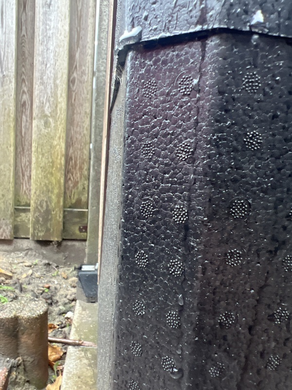

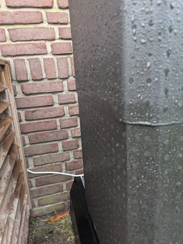

Installateur langs geweest vanwege mecold ipv weheat. Warmtepomp blijft in standby staan na wederom reset werkt hij weer. Case aangemaakt bij weheat om dit probleem te volgen. Lijkt steeds of hij terug gaat naar in gebruik proces. Tevens zijn er foto's gemaakt van de unit buiten waarvan de zijkant lijkt te werken en scheef op elkaar staat. Sparrow heeft kunstof met metaal bekleding en boven kunstof staat scheef. App lijkt ook steeds te crashen vandaag.

Funnyman schreef op dinsdag 27 mei 2025 @ 16:51:
Bij mij staan de sparrow delen ook niet 100% recht op elkaar. Zal niet veel af doen aan functionaliteit maar viel mij laatst op.Afbeeldingslocatie: https://tweakers.net/i/v90drtqh2sq_mVidpckEN-WHc6I=/x800/filters:strip_icc():strip_exif()/f/image/60F5laPMGrm62Jhkc6PY8GUa.jpg?f=fotoalbum_large

De storingsmonteur heeft het bronzen rooster los gehaald en hem wat meer in vorm geduwd. Hij sluit nu beter aan maar hij vond het wel raar dat hij uit verband was geraakt. Hij staat wel aardig in de zon en hij was aardig warm vanwege de vele zon van afgelopen weken.
  • Funnyman
  • Laatst online: 05-11 21:15
Afbeeldingslocatie: https://tweakers.net/i/dlfhmsrEWcNs6HAkg0SPhI_dEKM=/x800/filters:strip_icc():strip_exif()/f/image/zPiFwJFBgVkUTRe79UlZiLa0.jpg?f=fotoalbum_large

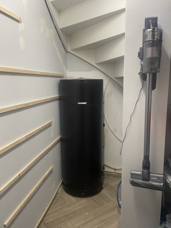

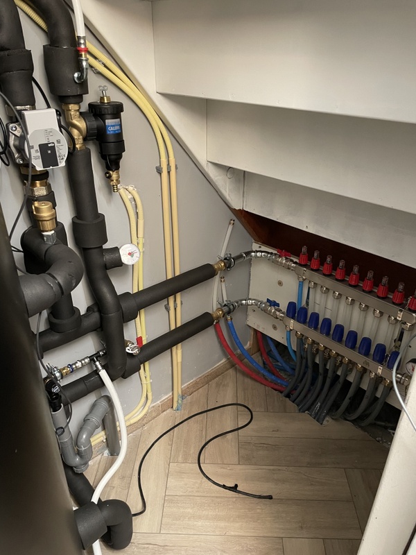

Vandaag was het zover. Mijn Sparrow werd geïnstalleerd inclusief 300L boiler maar zonder buffervat. Alles ging voorspoedig en om 14:30 werden de tests uitgevoerd om te zien of alles goed werkte. Dat bleek zo te zijn en dus volgde al snel de legionella run die na 1,5 uur klaar was. Door het slechte weer maar meteen de thermostaat op 21 geslingerd om het eens een nachtje aan te kijken hoe hij presteert.
Helaas wel twee lekkagepunten gevonden (Aanvoerleiding van WP bij binnenunit en aanvoerleiding naar SWWvat), dus ik zal ze morgen even bellen om dat op te komen lossen. Tis gelukkig slechts een druppeltje hier en daar.
Verder erg tevreden over de sparrow. Hij draait nu met ongeveer 300 W en voert water aan van 29 graden met een vermogen van 2200 W dus een COP van 7 nog wat.
Aanvraag voor het verwijderen van gas is gedaan en gascontract is opgezegd.
Het moet nog zomer worden maar ik kijk uit naar de winter :D

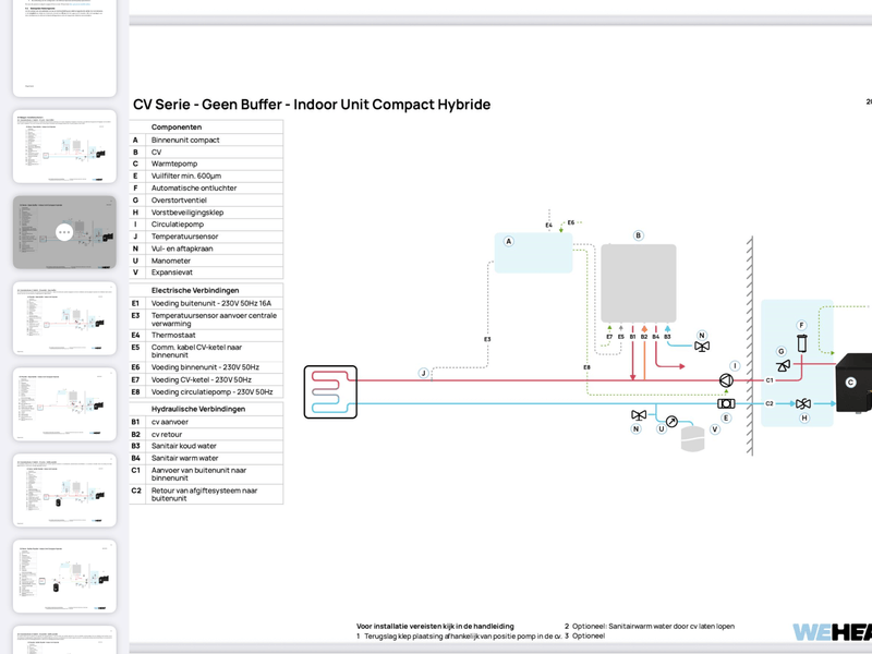

Mijn Blackbird is eerder deze week geïnstalleerd, in een hybride/parallelle opstelling met mijn Nefit CV-ketel.
Na een keurige inspectie zie ik echter het volgende:
1. De control unit is aangesloten op de CV-ketel via een aan/uit-signaal (on/off), terwijl mijn ketel gebruikmaakt van het OpenTherm-protocol (maar het reageerd an on/off ook).
2. Er is geen terugslagklep geïnstalleerd.
Vragen:
1. Is een eenvoudige wisseling van de connectoren op de Weheat control unit van CV-aan/uit naar CV-OpenTherm voldoende, of moet ik de installateur inschakelen om de software te configureren?
2. Is het ontbreken van de terugslagklep een installatiefout of betreft dit een optionele toevoeging?
Alvast bedankt voor uw reacties

Waarom bel je de installateur niet?
  • void1
  • Registratie: November 2024
  • Laatst online: 13-04 09:35
GoEV6 schreef op donderdag 29 mei 2025 @ 14:42:
Dat ga ik ook doen, maar ik wilde hier eerst even wat steun voor mijn argumenten vragen.

  • Hendrik Keizer
  • Registratie: Maart 2019
  • Laatst online: 07-11 22:05
En dan heb ik hier nog wat kortsluiting in mijn hoofd:
CV ketel in serie.
Moet het horizontale lijntje tussen B1 en B2 dan niet onderbroken zijn?

  • drboneym
  • Registratie: Oktober 2020
  • Laatst online: 04-11 18:18
Hendrik Keizer schreef op zaterdag 31 mei 2025 @ 17:53:
CV ketel in serie.
Nee hoor, op deze manier hoeft de WP niet door de cv ketel heen te duwen en kan die gewoon rechtdoor pompen.

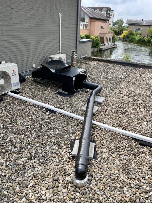

Na een aantal maanden meelezen, medio maart besloten om een Blackbird aan te schaffen.
Vandaag de laatste hand gelegd aan de installatie door het isolatiewerk buiten af te ronden.
Heel eerlijk, de realisatie was super leerzaam, maar wel heel veel werk,
omdat ik toch wel een beetje trost ben op het eind resultaat wil ik graag de foto's delen.
Afbeeldingslocatie: https://tweakers.net/i/PkvOtkPfC1eO_kp6uKCKpqJQpRQ=/x800/filters:strip_icc():strip_exif()/f/image/dXl7oqI3JDd7LFwk0JD0jzi8.jpg?f=fotoalbum_high
Voorraadkast op de bg leeggehaald om ruimte te maken.
Afbeeldingslocatie: https://tweakers.net/i/OakwXW6jnHqdTelbUgJ6heQO_Cw=/x800/filters:strip_icc():strip_exif()/f/image/cRGXQOQKBBSmdtp7Ifgx94Tw.jpg?f=fotoalbum_large
Gaten door de (draag)muur voor het leidingwerk naar de WP.
Afbeeldingslocatie: https://tweakers.net/i/Is7rWGerRNeWC-OUNUDX2Wmtijs=/800x/filters:strip_icc():strip_exif()/f/image/p2N108lOYjKjJAPiRkq0Z2dr.jpg?f=fotoalbum_large
Afbeeldingslocatie: https://tweakers.net/i/_xOT-6kCUG_t7OpeFEuk7Llu3h4=/x800/filters:strip_icc():strip_exif()/f/image/8hulyOskUQTNCrhgIeePA479.jpg?f=fotoalbum_large
Afbeeldingslocatie: https://tweakers.net/i/zeAcGkALjiGg2UnXU5VEuPPc2jk=/x800/filters:strip_icc():strip_exif()/f/image/64vCREVci62uLWotVUJaDYNU.jpg?f=fotoalbum_large
Bestaande VVW verdeler vervangen voor een open verdeler
Afbeeldingslocatie: https://tweakers.net/i/guvEx2p3jPHXdBvLM6Fm7sUSraU=/800x/filters:strip_icc():strip_exif()/f/image/2J3I6VRo1rgKxXn4xhrsVTGi.jpg?f=fotoalbum_large
Afbeeldingslocatie: https://tweakers.net/i/808ByJRKbZHPjMwebCjLsghTssM=/x800/filters:strip_icc():strip_exif()/f/image/HXqHjeI8znvTJ4readJnCOak.jpg?f=fotoalbum_large
Afbeeldingslocatie: https://tweakers.net/i/h7RT7qg-5ZaXfQK1P302EajbEqU=/x800/filters:strip_icc():strip_exif()/f/image/qsKDqWDBBiaFhkmKRU98k40b.jpg?f=fotoalbum_large
Eind resultaat.

Chimsie78 schreef op zondag 1 juni 2025 @ 22:39:
Eind resultaat.
Keurig!!
