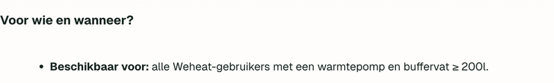

Beschikbaar voor: alle Weheat-gebruikers met een warmtepomp en buffervat ≥ 200l.
Aangezien WeHeat zelfs de positie van je BB in de app weergeeft zou het me niets verbazen als het voorbehouden is aan WeHear boilervaten.

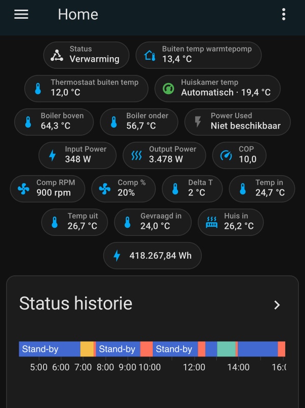

Carboy54 schreef op vrijdag 23 mei 2025 @ 12:02:
Ik zie meerdere BB 80 op 400 watt draaien dus ook dat is best laag en ook afhankelijk van afgiftesysteem.
Nu draait hij bij mij op 353 watt, is wel netjes, toch?

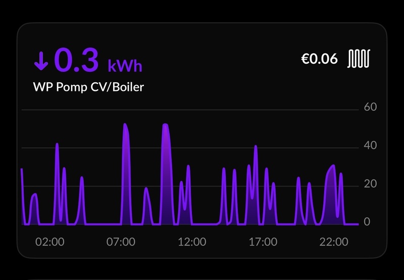

Onze warmtepomp heeft vandaag meerdere keren de boel verwarmd en ik zie niet in waarom: hij wordt nu aangestuurd door de thermostaat (Honeywell T6R), die op “uit” staat, ook wel 5 graden volgens het portal en de kamertemperatuur is minimaal 18 graden. En dan toch meerdere keren kort verwarmen.
Zie hier een screenshot van de bijbehorende vermogenspieken, elke keer zo’n 20 minuten. (In de de nacht staat de warmtepomp geforceerd uit via de app)
Afbeeldingslocatie: https://tweakers.net/i/MxRcct1EtelinhV4OyEvYhMDw6Q=/x800/filters:strip_exif()/f/image/rUFu5bTn6DSKOjzAn4hJowfU.png?f=fotoalbum_large
Waarom dan?

Staat die thermostaat op opentherm Of aan/uit?
En eigenlijk hetzelfde als de post hierboven. Zet m eens een dagje op stooklijn (in dit geval een hele lage waarde) wat doet de warmtepomp dan?

Heb ik nu gedaan! Ik denk dat het met de watertemperatuur te maken heeft die die thermostaat vraagt. Die ligt elke keer een paar graden boven de temperatuur uit / huis in. Daarom slaat de warmtepomp aan.
Alleen waarom de thermostaat om die temperatuur vraagt als de kamertemperatuur al lang en heel breed wordt gehaald is mij dan weer een raadsel…

Klopt. Als er geen warmtevraag is vanuit de thermostaat, dan staat de 'gewenste watertemperatuur' op 10*C. Als jou thermostaat aangeeft dat het te koud is, dan geeft hij dit door aan de warmtepomp en die maakt er weer een hogere gewenste temperatuur van.
Nu zit ik te denken; zijn jou leidingen aan de buitenkant geïsoleerd? Gisteren is het wel fris geweest met regen en wind, kan het zo zijn dat die watertemperatuur onder de 10*C is geweest? (tis maar een hersenspinsel)
Nou de gevraagde watertemperatuur (24 graden) was dus de hele dag net boven de gemiddelde watertemperatuur (20 graden), dat zal het verwarmen van de BB verklaren. Alleen waarom de thermostaat vond dat dit nodig was is mij een raadsel. Want met een kamertemperatuur van 18 graden en een insteltemperatuur van 5 graden zie ik geen reden.
Dan maar weer terug naar de stooklijn. Ik was eigenlijk net een week geleden van stooklijn naar thermostaat gegaan…

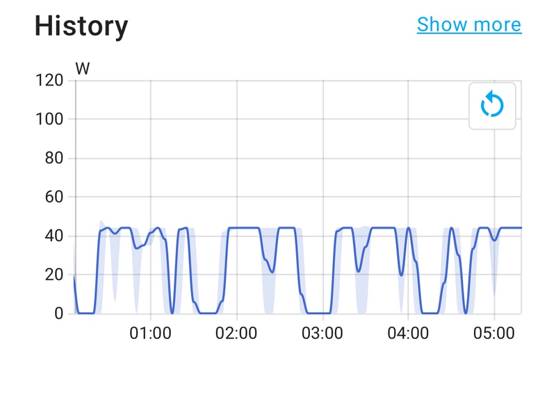

Ja die snap ik niet, bij mijn1x 24uur. Maar mss omdat ik geen SWW heb via de WP?
Verbruik van de binnen unit.
Afbeeldingslocatie: https://tweakers.net/i/TBHy0lgscWrq_p_lQAv_wkneyJE=/fit-in/4000x4000/filters:no_upscale():strip_exif()/f/image/TYGETYoaeF2sWDGJ02jfvkEz.png?f=user_large
21x325WP, 10x410WP, SE10K, Blackbird 8K, vloerverwarming en fancoils, Vent-Axia WTW, EV sinds 2018
  • jelleeelco
  • Laatst online: 05-11 12:24
jelleeelco
Ja, daar refereer ik ook aan...dat is bij mij 1x 24 uur
Afbeeldingslocatie: https://tweakers.net/i/eFFEnLMAoo3rrL1qNQ_1WUX0EqQ=/800x/filters:strip_exif()/f/image/oq4Fvh4WpZiUYV4bZjzFnqeL.png?f=fotoalbum_large

  • gazzzman61
  • Laatst online: 22:44
Die binnenunit van mij doet dit. Zonder sww.
Wijkt wel erg af van die bij jullie.
Afbeeldingslocatie: https://tweakers.net/i/hcNtk8KL9npNvoFJAZ5pGAuaIgU=/800x/filters:strip_icc():strip_exif()/f/image/KOfrNIpVb0nAk3fFW6SHP7iw.jpg?f=fotoalbum_large

Tijgerkracht schreef op maandag 26 mei 2025 @ 09:12:
Sluimerverbruik is 2 watt volgens mij, stelt niks voor. Afgezien daarvan draait de CV pomp wel even een paar minuten elk uur.
Is dat die extra pomp die erop zit? Dat doet hij bij mij ook ja, behoorlijk irritant want het geeft nog veel ruis op de leidingen s’nachts. Ik heb de installatie nu een paar weken, maar heb die pomp maar even van de bedrading afgehaald. Waarom gaat gaat dat ding iedere keer aan als de verwarming gewoon uitstaat?

Sjapy Vien schreef op maandag 26 mei 2025 @ 19:01:
Nee, niet de extra pomp, gewoon de CV pomp in de binnenunit.

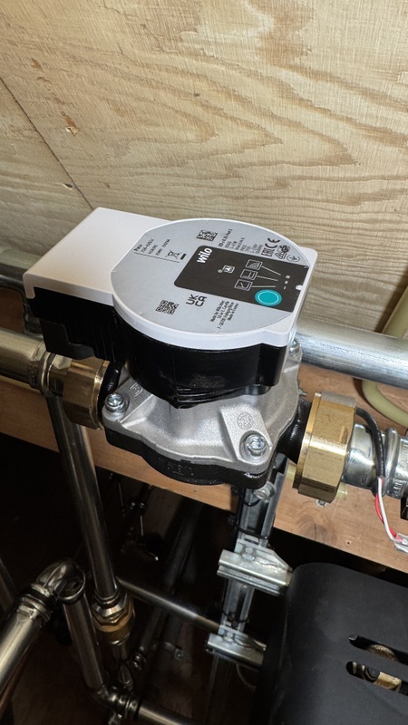

  • Sjapy Vien
  • Registratie: Maart 2025
  • Laatst online: 10-01 09:05
Tijgerkracht schreef op maandag 26 mei 2025 @ 21:17:
Oké, maar weet iemand dan waarom die extra pomp ook regelmatig aanslaat terwijl CV op 10 graden staat en SWW op temperatuur is?
Ik heb begrepen dat die extra pomp gebruikt wordt voor als je vloerverwarming hebt, maar die hebben we niet.
Afbeeldingslocatie: https://tweakers.net/i/bmmgruk2yeCKIlagmuN5pBgaG6Y=/x800/filters:strip_icc():strip_exif()/f/image/TNAfMaeqPF6DVAyIsS7p7fxV.jpg?f=fotoalbum_large
Afbeeldingslocatie: https://tweakers.net/i/ICd_MjwqqCVFYXYN4ChCrsbsjPM=/800x/filters:strip_icc():strip_exif()/f/image/83i6u66hH0hIN89r2uexHuuN.jpg?f=fotoalbum_large
