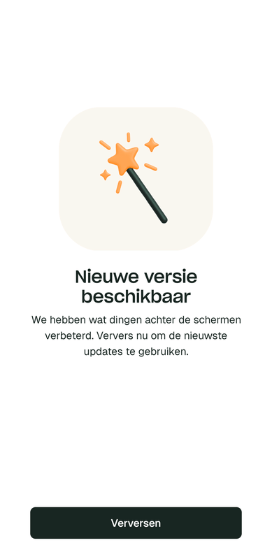

Gelukkig is het geen winter. Mijn nieuwe app komt al 2 dagen niet verder dan dit. Verversen werkt niet....iemand enig idee om verder te komen?

Same, I'm also in that refresh loop sadly.
This last update... Was a mess.
Are you also having issues with the connectivity and data refresh on the portal?
Before it was updating super fast but since the app update it has been slow, even reporting the heatpump as offline, yesterday it was heating up the water tank and on the mobile app it was showing as "Standby"
I have it connected to HA and this is going to mess up my calculations for the kwH usage of the heatpump.
I also have a FE and for some reason on the app its showing a Gas Boiler lol

gratiz schreef op zaterdag 17 mei 2025 @ 09:11:
App een keer verwijderen en dan opnieuw installeren

Hier zelfde probleem en dit lost het niet op. Geïnstalleerd op een andere telefoon waar de App nooit op heeft gestaan geeft zelfde melding. Helaas, wachten tot weheat fix uitbrengt.
  • Phantasist
  • Laatst online: 23:58
Zit ook in de loop.. van ververs pagina.
Helemaal schone reset en herinstallatie werkt niet.

Jpiek
eergisteren handmatig geupdate, dwz app verwijderd en opnieuw geinstalleerd, werkt toen.
Gisteravond update aangeboden gekregen, en nu idd de 'ververs.pagina

Idem hier. Klein update foutje. Komt wel goed.

bij mij zit de app ook in deadlock sinds gisteren.
Het portaal werkt gelukkig nog wel.
Hier laat WeHeat toch wel een steekje vallen.
ja hier ook
Al een keertje de App eraf gehaald telefoon opnieuw opgestart en weer opnieuw ( Samsung Android)
Dit scherm is inderdaad het enige wat te zien is
En je kunt op de knop "verversen"" blijven drukken............

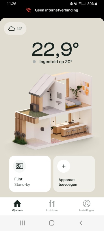

De mijne (app) doet het weer. Vanzelf. _/-\o_

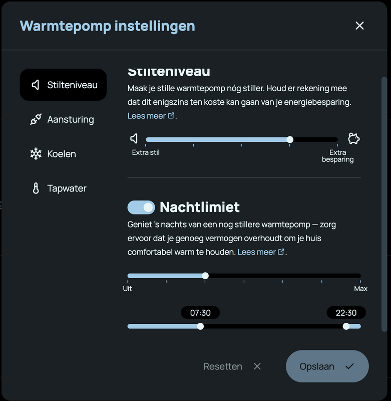

Ik kreeg net in het portal (weer) deze melding:
Afbeeldingslocatie: https://tweakers.net/i/4dNgTRJUxCDJDfBPTRNPluXcqMY=/800x/filters:strip_exif()/f/image/O75EdeEQchtTTvRJf9kUlQSg.png?f=fotoalbum_large
Maar...ik zie nergens nieuwe functionaliteit. Sterker nog...de mogelijkheid om de stille uren per dag in te stellen is verdwenen?
Afbeeldingslocatie: https://tweakers.net/i/V7juSJu1YRze8zAHGzcinGVKSSI=/x800/filters:strip_exif()/f/image/wwJTjIyQ8wB92Zk27zFb9qBO.png?f=fotoalbum_large
Hebben anderen dat ook?

inderdaad, hier ook verdwenen maar niet gemist.

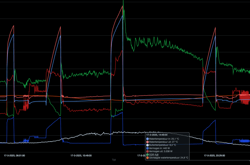

Wel een andere observatie tav het koelen.
Op het moment dat de Flint wil gaan koelen gaat de circulatiepomp uit; deze pomp draait normaal bijna de hele dag en da's prima. Ik heb ivm droogbouwvloerverwarming op houten constructievloer een 100 liter buffervat, deze buffer wordt zonder circulatie toch nooit gekoeld? Waarom blijft de pomp niet aan zodat de temperatuur van de buffer ook kan dalen en de flint niet na 5 minuten meteen uitslaat omdat WP out richting 16 graden gaat. De Flint staat in de nacht uit omdat ie anders probeert te koelen voordat ik wakker ben.
10x zo'n poging en dan is het koelen voor die dag weer voorbij....
Kan iemand mij uitleggen waarom de pomp uitgaat?
PS: Flint is alleen verwarming en alleen via vloerverwarming; geen radiatoren of cv aanwezig.
Afbeeldingslocatie: https://tweakers.net/i/V6AByNtnie0Wi9Tnx1CqDsq1e7s=/800x/filters:strip_exif()/f/image/oRzWTsKCDMe1aZmj5W27nPXB.png?f=fotoalbum_large

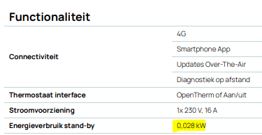

Gek volgens mijn offerte is standbyverbruik 280w?
EDIT: oh nee dit is 28 watt, jij zal wel bedoelen dat zodra die aanspringt het minimale vermogen 650 watt is?

Ja idd, standby is pomp en binnenunit. Laagste verwarmingsstand is ca 650w (hangt ook van de ingestelde temp af schijnt), nog lager en hij gaat uit.

  • Barryvdh
  • Laatst online: 22:59
Jpiek schreef op vrijdag 23 mei 2025 @ 13:07:
Van het afgiftesystem of het daaraan inherent andere watertemp ?
Hier radiatoren en een paar convectorputten en probeer onder die 620-650W te komen, watertemp die ik nodig lijk te hebben is echter 30-40C ongeveer...
M.a.w. kan de BB nog verder omlaag moduleren als ik een lagere watertemp weet te realiseren ?
Afbeeldingslocatie: https://tweakers.net/i/vKuvR93Sl9Kn8bRlB1vrwEgWqiI=/800x/filters:strip_exif()/f/image/Zr15clwXF3Aave3DuuUZGkuO.png?f=fotoalbum_large
Als ik nu random dag in Maart pak, zit ie best veel tussen de 450-540 ingangsvermogen. Wel met lage gevraagd temperatuur (25 graden).

Alle ruwe data voor de echte diehards
Wil je tot op de graad nauwkeurig weten wat je warmtepomp doet?
Vanaf nu zie je in Data for diehards o.a.:
-Temperaturen van bron, cv-water en buitenlucht
- Statussen (compressor, pomp, ontdooicyclus)
- Vermogens en COP-waarden in real-time
Duik erin en ontdek hoe elke instelling impact heeft op je verbruik.
