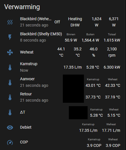

Vorige week e.e.a. aan het leidingwerk veranderd waardoor de Kamstrup nu echt in de aanvoer/retour van de Blackbird zit. Ik moet zeggen dat de waardes voor COP en flow aardig overeen komen.
Er wordt gemeten met twee Shelly EM 50 voor de buiten en de binnenunit.
De Kamstrup meet debiet en aanvoer/retour temperatuur en het uitgangs vermogen.
De meeste waardes komen aardig overeen.

  • Barryvdh
  • Laatst online: 07-11 22:59
Tijgerkracht schreef op maandag 2 juni 2025 @ 11:30:
Mooi dat jij dit meet, zodat wij gewoon kunnen vertrouwen op de API versies _/-\o_

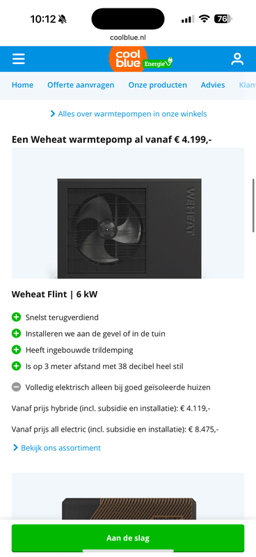

  • SultanPindakaas
  • Laatst online: 16:09
Goedemiddag beste Tweakers,
Ik heb vrijwel alle pagina's over dit onderwerp gelezen, maar ik ben er nog steeds niet helemaal uit.
Ik overweeg om de Weheat Flint aan te schaffen. Volgens de fabrikant zou ik daarmee ongeveer €870 per jaar kunnen besparen, met een terugverdientijd van 3 jaar en 9 maanden.
Mijn gasverbruik ligt rond de 750 m³ per jaar. Met mijn dynamisch energiecontract via Zonneplan kwam ik in 2024 uit op een totale gasrekening van ongeveer €865.
Onze woning is uitstekend geïsoleerd, we gebruiken uitsluitend vloerverwarming, koken op inductie en we hebben zonnepanelen. De thermostaat staat doorgaans op 21 graden (In de Winter maanden).
Mijn vraag is: Is het voor mij verstandig om de Flint aan te schaffen?
Als ik de berekening van Weheat volg, zou ik flink besparen op mijn gasverbruik. Maar het klinkt bijna té mooi om waar te zijn. Klopt dit wel in de praktijk?
Ik hoor graag jullie ervaringen of inzichten. Alvast bedankt!
  • Barryvdh
SultanPindakaas schreef op maandag 2 juni 2025 @ 12:55:
Wellicht dat je nu je nog kan salderen, veel bespaart op je gas (alleen je douche/warm water dus nog gas, ca 100m3 per persoon per jaar?), maar zodra salderen er af is in 2027 zal je natuurlijk wel moeten betalen voor je stroom. In de winter zal je dat niet kunnen opvangen met je zonnepanelen, ook niet met accu's. Dus ik zou er niet vanuit gaan dat je zoveel bespaart. Afhankelijk van de gasprijs, kWh prijs en COP zal je natuurlijk wel goed kunnen besparen. Volgens mij bespaarde ik ca 40% op mijn totale energiekosten van Essent, voor stroom ipv gas (met full electric wel).
  • Carboy54
  • Registratie: Januari 2017
  • Laatst online: 21:47
Carboy54
Duurzaamheid coach
Vergeet ook niet de vaste kosten van de gasmeter en het twee jaarlijks onderhoud van de cv ketel mee te nemen. Bij FE met de Flint kan dat de deur uit. Ook gaat jouw energie label daardoor naar een gunstiger niveau en wordt jouw huis meer waard in de toekomst wellicht.

  • SultanPindakaas
Carboy54 schreef op maandag 2 juni 2025 @ 13:22:
CV ketel afgelopen December vervangen voor een nieuwe, niet omdat het moest. Puur omdat het kon, vorige was 12 jaar oud.
  • SultanPindakaas
Barryvdh schreef op maandag 2 juni 2025 @ 13:22:
Ik heb ook een berekening laten maken door onze grote vriend gpt, daar heeft hij indd ook aan dat 870 euro per jaar best veel is, het zou meer tussen de 100 a 200 euro zijn. Wat opzich ook niet heel slecht is. Flinkt kost met alles eraf rond de 1500 euro. Dat is een terug verdient tijd van ongeveer rond de 6 a 7 jaar..
  • Barryvdh
SultanPindakaas schreef op maandag 2 juni 2025 @ 13:55:
Maar is het hybride of Full Electric? Want FE bespaart idd ruim 200 euro per jaar voor je gasaansluiting nog.

  • SebastiaanPs
  • Registratie: Oktober 2022
SebastiaanPs
Via BerekenHet.nl (link):
Uitgaande van 750 m3 gasverbruik
Full electric warmtepomp met sCOP 4.5 (realistisch)
HR gasketelrendement van 95% (realistisch voor de combinatie verwarming en SWW)
Prijs warmtepomp inclusief installatie en na subsidie: €1500 (obv jouw post hier; lijkt wel erg goedkoop?)
Gasaansluiting gaat weg
Standaard energieprijzen.
->> dus netto investering €1500, klopt dat?
Daarna besparing €940/jaar
Terugverdientijd 1,6 jaar
Staat of valt met de vraag of dat investeringsbedrag klopt

Weet iemand wat de bedragen zijn voor hybride en full electric inclusief installatie, dan kan ik mijn post corrigeren

Een weheat flint laten installeren voor €1529??
De weheat flint kost €1529 na aftrek van subsidie. Daar komt installatie overheen, je zit zo aan €5000,- euro.
Dit weet ik omdat ik aankomende week zelf de flint laat installeren in stand alone modus om mijn huidige cv te vervangen. Warm water gaat al via de warmtepomp boiler, dus dit is de laatste stap om van het gas af te kunnen komen.
🇳🇱 3x Marstek V3 - 5.12 kWh | V149| HW p1 | HW smart plugs | HA | HBC |
  • SultanPindakaas
obed112 schreef op maandag 2 juni 2025 @ 19:04:
Als dit zo is, ik geloof je zeker. Dan is het totaal niet rendable voor mij om eeen warmte pomp te laten plaatsen. 5k is een roi van 10+ jaar. Niet de moeite waard vind ik.
  • reiniero
  • Laatst online: 19:48
Dat ligt net aan het huis, hoeveel moet er gebeuren en doe je zelf ook iets etc. Ik was nog geen 5000 kwijt en daar ging de subsidie nog van af. Nog een wpboiler erbij en ik was voor 4500 klaar en van gas af. Dit was wel bij Coolblue, bij een echte/betere installateur kost het vast meer maar word het als het goed is ook beter afgewerkt.
  • WhiskyPhreak
  • Laatst online: 19:50
Ik ben me aan het orienteren op een warmtepomp en WeHeat lijkt een goede kandidaat. We gaan een aanbouw plaatsen waar ook een technische ruimte in komt waar alles geplaatst moet worden.
Qua vermogen verwacht ik op een blackbird uit te komen en deze kan op het platte dak van de aanbouw geplaatst worden.
In het bestaande huis wordt nu alles verwarmd met conventionele radiatoren die nu met tado per stuk aangestuurd worden. Tijdens de verbouwing hoop ik er daar twee tot vier van te kunnen vervangen door fancoils om ook actief te kunnen koelen. De aanbouw zal ca 25m2 vvw krijgen.
Daarnaast zal er een boilervat bijkomen van ongeveer 150liter (is bedoeld voor 1 persoon).
De technische ruimte zal broodnodige bergruimte in beslag nemen dus de volgende vraag rijst:
Als de technische ruimte slim wordt ingedeeld (dus compact, maar ook genoeg werkruimte indien een monteur erbij moet), Wat zouden dan ongeveer de minimale afmetingen zijn om alles wat nodig is te plaatsen?
  • SultanPindakaas
reiniero schreef op maandag 2 juni 2025 @ 19:32:
Volledig electries, inc montage met aftrek subsidie kwam u uit op 4500 euro? Dat valt eigenlijk nog best mee, vind ik persoonlijk.

  • Tijgerkracht
  • Laatst online: 21:06

  • Tijgerkracht
SebastiaanPs schreef op dinsdag 3 juni 2025 @ 17:27:
@SultanPindakaas
Mijn eerdere post met terugverdientijden voor hybride en full electric voor de netheid nog even aangepast, zie: SebastiaanPs in "Weheat warmtepompen"
Ieder zijn eigen afwegingen en keuzes uiteraard!
Ieder z'n eigen keuze inderdaad.
Hier ging het er vooral om gasloos te worden zodat er minder geld naar landen gaat waar je eigenlijk geen zaken mee wilt doen. Daarnaast kostte 350 m2 (we draaiden al 3 jaar hybride) ons nu bijna 600 euro per jaar en dat zal elk jaar meer worden. Na 10 jaar is dat 6000 euro.
En dan heb ik het CV onderhoudscontract met verplicht pakkingen vervangen elke 2 jaar (ja dat moet van Remeha) er nog niet bijgerekend. Een koelkast is in principe onderhoudsvrij (afgezien van het feit dat je hem van binnen af en toe moet schoonmaken) en dat verwacht ik van een warmtepomp eigenlijk ook (een keer per jaar de kap van de Blackbird in de was zetten lijkt me prima 8))

  • obed112
  • Laatst online: 10:59
@SultanPindakaas
Wanneer je een warmtepomp neemt zoals de flint en deze in stand alone plaatst dan kan die natuurlijk geen warm water. Oplossing hiervoor is niet hem laten uitbouwen tot full electric maar een warmtepomp boiler. Je kunt hierdoor namelijk 2 keer subsidie aanvragen waardoor je in totaal ruwe schatting €7000,- euro kwijt bent en van het gas af kan voor een veel lager bedrag. Hierdoor wordt de terugverdientijd aanzienlijk lager omdat je in deze variant dus ook van het gas af kan. Je hebt alleen 2 apparaten inplaats van 1.

  • 201WD
  • Registratie: Juni 2020
  • Laatst online: 07-11 15:05
obed112 schreef op dinsdag 3 juni 2025 @ 19:11:
Flint kan ook uitgebreid worden naar FE. Toestellen hebben vorige week een update ontvangen en kunnen vanaf nu dus ook het sww verzorgen, moet je natuurlijk wel het eea aanpassen en een sww boilervat erbij plaatsen.

  • obed112
201WD schreef op dinsdag 3 juni 2025 @ 22:10:
De uitbreiding van de Flint ben ik van op de hoogte. De uitbreiding daarvan is erg kostbaar, een warmtepomp boiler is na aftrek van subsidie vele malen goedkoper. Scheelt duizenden euro’s.
