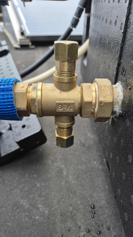

Gister en vandaag de installateurs van CB binnen gehad. Weheat P60 met 300L boiler en zonder buffer. Deze was eerst wel bedacht bij intekenen, maar ze vonden mijn systeem groot genoeg (90liter in vvw). Uiteindelijk geen thermostaat laten ophangen, ga zelf er pas over 3 maanden wonen en eerst met stooklijn proberen. (Als het winter wordt..)
Uiteindelijk gekeken naar wat er gedaan is, had ik hem ook zelf kunnen installeren. Technisch niet heel moeilijk, zie foto waar ook mijn WTW op staat:)

Serieus....die bovenste aansluiting uit je 300L vat die naar de binnen unit gaat,
moet je die eens voelen na een legionella run...en dan na 4 uur nog eens voelen.
Waarom geen warmtesifon?
Weet je wat hier gaat plaatsvinden?
EinRohrZirkulation
Warmte uit je vat gaat via die leiding omhoog.
Zie o.a.:
https://www.linkedin.com/...DNlEHwW5D-HKuZIDNDz84XAEc

Terrie schreef op donderdag 5 juni 2025 @ 13:25:
Nice! 8)
Wel nog de leidingen isoleren denk ik toch als je zo goed bezig bent :P
WeHeat kwam iets te laat om hetzelfde te doen als jij nu doet.
Ten tijde dat wij in ons nieuwe huis aan het verbouwen waren was een warmtepomp nog niet in mij opgekomen en ook geen WTW. Achteraf had ik het zoals jouw gedaan denk ik maar het zit nu en geen zin meer om te investeren voor de zooi om te bouwen. Het werkt en is qua verbruik acceptabel ;)

Weet iemand wat voor onderdeel dit is (van mijn BB installatie)? Volgens de handleiding zou dit een vorstbeveiligingsventiel moeten zijn, maar het lijkt visueel af te wijken van diegene die ik ken.
Afbeeldingslocatie: https://tweakers.net/i/bJQjFFpJkyAjy_PpIuuE1DldZO8=/x800/filters:strip_icc():strip_exif()/f/image/zBkw9sPoQFCDmIHwJctmg5fB.jpg?f=fotoalbum_large
  • Jpiek
  • Registratie: Maart 2022
  • Laatst online: 11:57
Jpiek
Yep, vorstsbeveiliging, is bij mij al eens defect gegaan :
https://gathering.tweakers.net/forum/view_message/82334492
