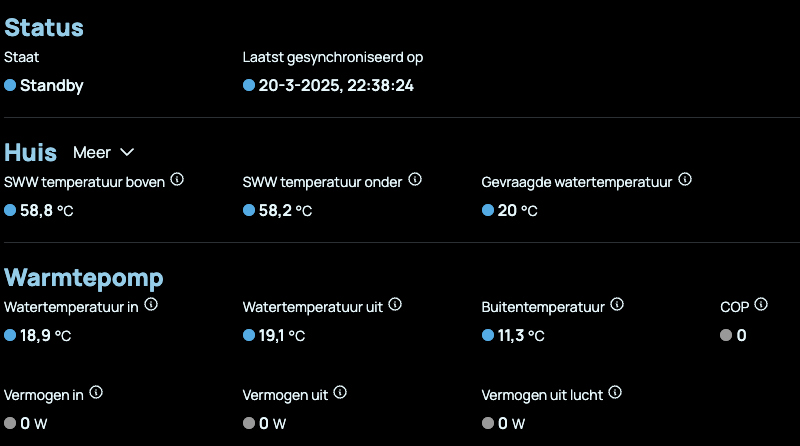

M'n app is nog immer helemaal over de flos, ik kijk er niet eens meer in :
Volgens gegevens onder de grafiek :
15,9 kWh in
58,7 kWh out
Volgens het hoofdscherm:
992 kW vermogen in
4,12 kW vermogen (out ?) valt buiten scherm
Dat laatste klopt dan weer wel volgens 'meer data'...
Ik hou het wel op de webpagina :?

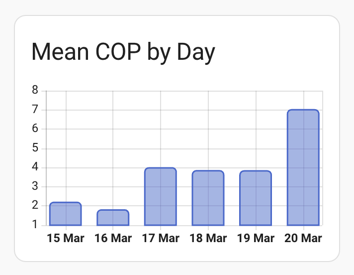

COP is niet meer beschikbaar in Home Assistant. Dat is niet zo handig. Weet iemand of dat tijdelijk is?
Afbeeldingslocatie: https://tweakers.net/i/_a7CpqiBjoGI4wQ58p6ZX-aXWaE=/800x/filters:strip_exif()/f/image/31OJXUCOr8Dnuf7OwodNzVWp.png?f=fotoalbum_large

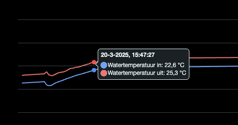

CyberFR schreef op maandag 17 maart 2025 @ 22:49:
Het valt mij vandaag op dat mijn sparrow op papier ongeveer 20% onzuiniger is geworden. Haal een veel lagere cop dan voorheen en de vermogen (behalve vermogen in) is lager geworden.... Weheat heeft zo te zien wat aangepast in de metingen. (Zien er nu realistischer uit).
Iemand met dezelfde conclusie? Of moet ik toch eens kijken of er iets mis is in mij. Installatie, waar niets is in gewijzigd is. 😉
Klopt de temperatuur water temperatuur uit ( uit warmtepomp) is nu vrijwel gelijk aan de temperatuur huis in. Dat scheelde eerst meerdere graden.
De berekening van flow met behulp van de delta t warmtepomp en het vermogen klopt nu ook.
Eerst werd berekend iets van 1.5 m3/uur en de circulatie pomp gaf aan 1 m3/ uur.
Nu komt uit de berekening 1 m3/ uur

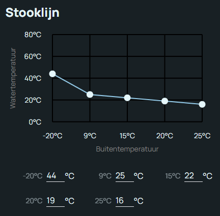

Wij hebben overigens ook de Blackbird P80. Alleen voor de CV dus die hoeft ook niet echt zijn best te doen in 99% van de tijd. De backup verwarminngselementging alleen aan toen we nog met aan/uit signaal werkte en na de defrost even een zetje kreeg omhoog qua temperatuur. Nu we op stooklijn draaien niet 1x aan geweest. Dus ook in ons geval had de P80 denk ik niet gehoeven. Maar mochten we nog een keer een koude winter krijgen zitten we er warmpjes bij :P
Probeer eens met de stooklijn qua temperatuur iets omlaag te gaan.
Wat ik ervaar is als alleen de vloerverwarming mee draait (staat altijd open) en hij laag percentage draait het ingaand vermogen iets hoger is alsof die niet lekker draait omdat er maar 1 groep open staat. Als ik een andere kamer ook warmte laat vragen gaat die inog iets rustiger draaien.
Overigens niet heel veel te klagen met hoever die terug moduleert bij ons
Gisteren ging die aan om 22.00 en vanmorgen om 08.45 uit en vroeg ongeveer tussen de 510W en 550W. Soms iets verder omlaag tot 490W maar dat is heel eventjes geweest.
En ach ook al doet die 600W gemiddeld over 10 uur in plaats van 450W. Scheelt 1.5kW over bijna een halve dag. Met een gemiddelde stroomprijs op dit moment van €0,27 bij ons contract heeft die dan €0,40 meer aan stroom verbruikt. Dat halen we wel weer in met het zonnige weer 8)

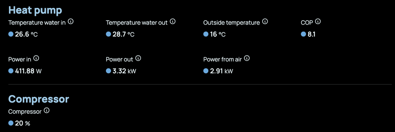

Gek, onze BB gaat terug tot 20% / 370W op de homewizzard meter. Ook met een eerder gasverbruik van ca. 1600m3.

Je bedoelt de stooklijn neem ik aan:
Afbeeldingslocatie: https://tweakers.net/i/Np2HBmX8Fi0XZQw8V-LnmOP0xJ8=/fit-in/4000x4000/filters:no_upscale():strip_exif()/f/image/kW2kVyHTsY2vF0T344ybUUay.png?f=user_large
Hiermee houden we het beneden prima tussen de 19.7 en 20.5 graden met vloerverwarming. Hadden ook nog radiatoren beneden maar die heb ik dicht gezet. Alles over de vloer via de nieuwe pomploze verdeler. Boven is het net aan genoeg om bij koude 17 graden te houden, maar daar zit nog rek in met optimalisatie. Onze woning is overigens zeker niet uitmuntend geïsoleerd.
Overigens denk ik niet dat dit de reden is dat onze BB zo ver kan terug moduleren en die van jullie niet. Ook bij hogere vraag komt er een moment dat hij in het randbereik komt, dan zou hij gewoon terug moeten gaan naar 20%. Ik haal vanavond nog even wat grafiekjes uit HA over de compressor en verbruik.

dit is overigens mijn stooklijn (groen) afgezet tegen de stooklijn zoals door de installateur voorgesteld.
In Excel, aangezien ik de mijne niet vanuit de BB portal kan tonen natuurlijk
Afbeeldingslocatie: https://tweakers.net/i/6euH3qhUYYXBWR0Lx-T3a8qzG2U=/800x/filters:strip_icc():strip_exif()/f/image/DnbVU4VOXTi46RY4LehfSM9N.jpg?f=fotoalbum_large
vanaf 20c en hoger moet ik nog proefondervindelijk aanpassen overigens, zo warm is het nog niet geweest...

De cop is weer beschikbaar in de ha integratie.
Ik denk dat er idd wat nieuwe instellingen zijn door Weheat op onze Blackbird.
Hij draait nu op 20% met een input van 420w en een cop van 7.2.
Dat zijn mooie cijfers.

Niet bewust, maar ik kreeg de stooklijn via de portal/app gewoon niet goed, te warm, te koud...
Dus zelf een stooklijn gemaakt via een OTGW en Homey, en dus de buitentemp van elders (KNMI app) gehaald, er komt nog een temp.sensor gekoppeld aan de Homey.
Nu je dit zegt valt bij mij het kwartje, wellicht is niet de tooklijn, maar de sensor van de Weheat wel de oorzaak van het falen van de stooklijn.
Idee voor Weheat om misschien een externe, elders te plaatsen, temp. te kunnen koppelen aan de warmtepomp of wellicht aan de binnenunit. Bedraad of draadloos...

Dat zou inderdaad beter zijn. Bij ons staat die ook op een plat dak in de zon dus ik zie ook een vertekend beeld met wat de WeHeat aangeeft als buitentemperatuur of daadwerkelijk.
En ik denk dat het niet eens een sensor hoeft te zijn. WeHeat weet immers waar een warmtepomp geplaatst is dus informatie over het weer ophalen lijkt mij niet zo ingewikkeld toch? Dat kun je ook op een telefoon zien op de locatie waar de telefoon zich bevind.
Hier is het temperatuurverschil volgens mijn telefoon (weer app van Android) en de WeHeat portal bijna 4 graden. De WeHeat vindt het warmer als dat de telefoon 8) :P
De temperatuur tussen een app en de werkelijkheid kan toch enorm verschillen. Afgelopen weken al met regelmaat ervaren dat de app +6 weergeeft en in werkelijkheid alles bevroren is buiten ;)

aloft schreef op donderdag 20 maart 2025 @ 00:26:
Dat klinkt als een ideale oplossing voor een stooklijn, dacht ik. Maar vandaag (zonnige dag) schiet de gemeten buitentemperatuur op de Blackbird zelf richting de 30 graden, en zo warm was het toch echt niet. Die ervaring lees ik ook uit eerdere berichten (en een afwijking naar beneden als de BB flink staat te werken, door koude lucht langs de sensor)
Ik ben er blij mee, aangezien we veel glas in huis hebben gaat bij wat zon de temperstuur in huis snel omhoog. De iets hogere temperatuur bij de blackbird helpt er dan aan mee dat de warmtepomp sneller uitgaat.

Zo af en toe springt de BB hier aan om de kamer op temperatuur te houden. Dat ziet er nu zo uit:
Afbeeldingslocatie: https://tweakers.net/i/dbaGZ0luGPoTsik5uQIswIIljmI=/800x/filters:strip_exif()/f/image/Dqw0bQdfpyaPggz9WMfUm5he.png?f=fotoalbum_large
Een COP van 8.1 is heel mooi. Erg goed zelfs. Maar ik heb het idee dat er iets anders is de laatste week. Ik heb dit soort cijfers nog nooit gezien. De BB draait met minder Input Power dan ooit. Ook lijkt het erop dat de Delta T tussen Doeltemperatuur en Kamertemperatuur nu veel kleiner is. Met .2 graden verschil springt de BB aan. Dit was 0.7.
Dit is natuurlijk geen klacht. Ik ben benieuwd of dit komt omdat de BB geleerd heeft hoe eea werkt, of is er door WeHeat iets aangepast? Of staat BB voor 'Black Box' ;-)

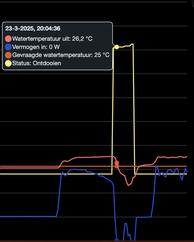

Na een aantal uur stabiel op 44 % compressor (en bijna op zo'n gevraagde watertemperatuur) schiet de compressor ineens naar 80-95 % voor 10 minuten om daarna een defrost cyclus in te gaan; daardoor schiet hij wel de gevraagde watertemperatuur ruim voorbij.
Na de defrost blijft de compressor op 80-95 % draaien, je zou verwacht dat hij 'afremt' omdat de gevraagde watertemperatuur al bereikt is. Wellicht is het standaard onderdeel van de ontdooi ronde. Je mist als tweakende eindgebruiker toch wat logging om de redenering te snappen achter bepaalde acties van de BlackBird BlackBox.

aloft schreef op zondag 23 maart 2025 @ 20:31:
Wat was de buitentemp op moment van defrost? Het is hier (Flevopolder) nagenoeg niet onder de 10 graden geweest vannacht, dus geen spoor van een defrost...
De BB kijkt (volgens mij) naar de watertemp uit en watertemp in. Als die teveel van elkaar afwijkt blijft de BB (bij mij iig) door beuken en kan daardoor afwijken van de gevraagde watertemp todat het verschil klein(er) is.

Satefan schreef op zondag 23 maart 2025 @ 17:26:
Ik heb ook het idee dat de blackbird op papier efficiënter geworden is. Ook bij lage temperaturen zie ik een hogere COP dan voorheen.
Dit komt waarschijnlijk doordat de power consumptie meting is verbeterd in een recente firmware update, afgaande op dit ticket: https://github.com/home-assistant/core/issues/133465
