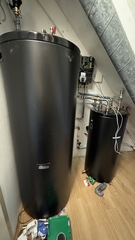

Hoe kan ik de weheat boilervat laten leeg lopen? Onderin kan ik een tuinslang aansluiten. Maar hoe kan ik ervoor zorgen dat er lucht bij komt?

MrBlueEyes schreef op dinsdag 25 maart 2025 @ 09:05:
Je koopt er nu niets voor, maar ik heb een aftapkraan in de warmwaterleiding bovenop het vat zitten. Afbeeldingslocatie: https://tweakers.net/i/EOqk0nk5l8bjq8aw8IqB-YYkM2w=/x800/filters:strip_icc():strip_exif()/f/image/Fw3TzSjtTk3yakxlKk3P39HL.jpg?f=fotoalbum_large
Dat rode hendeltje helemaal bovenin.
Vullen ging ook lekker snel en mn dak daarboven droogde ook snel.... :+

teacher schreef op dinsdag 25 maart 2025 @ 15:58:
Je koopt er nu niets voor, maar ik heb een aftapkraan in de warmwaterleiding bovenop het vat zitten. [Afbeelding]
Die heb ik niet, maar wel een afsluiting die je los kan draaien. Heeft nu de monteur zelf gedaan om het vat leeg te laten lopen. Dus het is goed gekomen.

Warmtepomponline
Dan even de knelkoppeling bovenin het vat loshalen zodat er lucht bij komt.

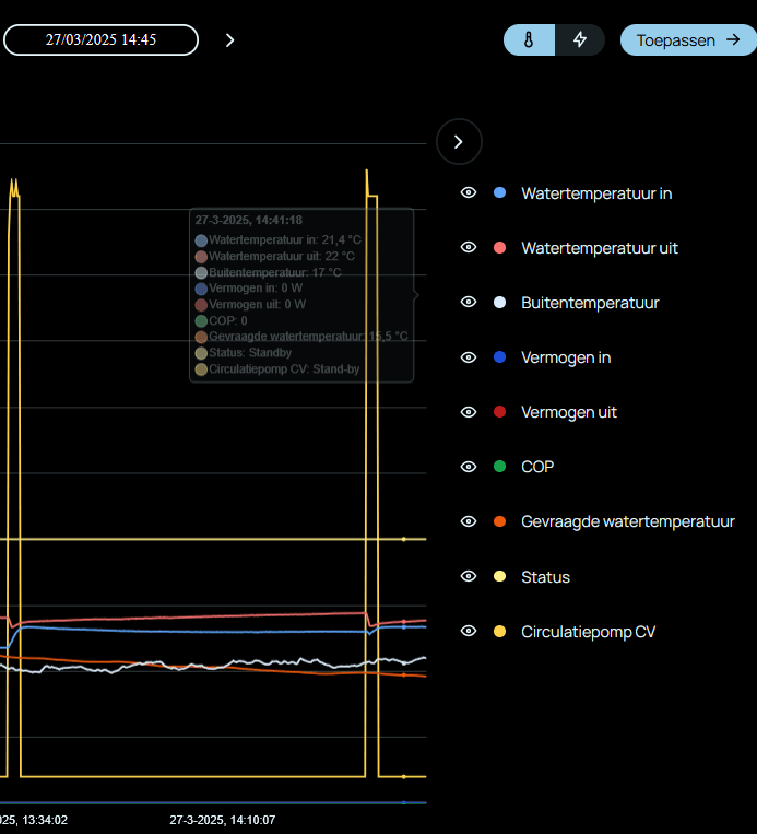

Afbeeldingslocatie: https://tweakers.net/i/s9XbY12NyUHtoy5fFXadRz1ZBS8=/fit-in/4000x4000/filters:no_upscale():strip_exif()/f/image/IFiwCyEChOUwZSiovfX50vsP.png?f=user_large
  • STIMPPYYY
  • Laatst online: 01:59
STIMPPYYY
Inderdaad ja, zie het. In de grafiek staat het nog wel bij mij, maar kan niets meer selecteren. Overigens is de info ook bij 'installatie' weggehaald. Ook hoeveel liter water er wordt rondgepompt (of het komt omdat hij in standby staat nu)

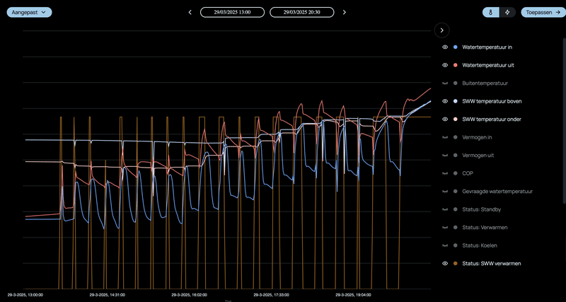

Ik heb het eerder ook al eens gevraagd maar kreeg daar geen reactie op. Zie het wel vaker tijdens het verwarmen van het boilervat. Gebeurd dit ook bij anderen? Het lijkt mij zeer inefficient door steeds even te stoppen met het verwarmen om vervolgens weer op vol vermogen door te gaan met verwarmen. Het duurde ongeveer 6 uur om het vat van +-42.5 naar 60 graden te krijgen. Kan dit met lucht in het systeem te maken hebben? Ik hoor het namelijk behoorlijk pruttelen tijdens het verwarmen van het vat.

precies schreef op zaterdag 29 maart 2025 @ 21:50:
Nee dit hoort niet. Maar je hebt zoveel lijntjes door elkaar in de grafiek dat het bijna niet te gebruiken is.
Ik zou wel eens willen weten wat deze waardes doen in die periode:
  • Temperatuur in (buitenunit)
  • Temperatuur uit (buitenunit)
  • Temperatuur huis is (mag bijna niks doen, maar wil m wel zien)
  • Status
  • Sww sensoren
Hieronder een voorbeeldje:

Stoker schreef op zondag 30 maart 2025 @ 12:16:
  • Status
  • Sww sensoren
[Afbeelding][Afbeelding]
Helaas is de 'watertemperatuur huis in' sensor weer eens niet te vinden bij de charts. Ik heb een screenshot bijgevoegd van de overige statistieken over de gehele periode en over een slice van een uur.
Afbeeldingslocatie: https://tweakers.net/i/Q_P2UnY73ejomg3d77E8ZzONtFA=/800x/filters:strip_exif()/f/image/qhG8kBElgAxTiLCOVclCTH0l.png?f=fotoalbum_large
Afbeeldingslocatie: https://tweakers.net/i/ce8yEREGflVdKgODVqd8D3KgpPk=/800x/filters:strip_exif()/f/image/ZnKEQBPPW1LuI6k4tfuyElU7.png?f=fotoalbum_large
Afbeeldingslocatie: https://tweakers.net/i/rPk0RNxTlA3xzJ22BuYg9RFP8_Y=/800x/filters:strip_exif()/f/image/d8XVCklFiGuRdyC7RtEG5Dho.png?f=fotoalbum_large

STIMPPYYY schreef op zondag 30 maart 2025 @ 11:39:
Dit is volgens mij al regelmatig voorbij gekomen en hoort niet. Ontluchten kan sowieso geen kwaad. Volgens mij had het te maken met een keer klep die of ontbreekt of niet goed is aangesloten of defect is waardoor het warme water weer je systeem inloopt.
Dit gedrag is er nog niet zolang (maand of 2?). Daarvoor heb ik dit niet gezien en maakte het SWW verwarmen ook minder geluid. Is het ontluchten van het SWW circuit iets wat ik zelf kan doen of is het het beste om de installateur hiervoor langs te laten komen? Het CV circuit heb ik meerdere keren ontlucht bij het aansluiten van de radiatoren en maakt ook weinig geluid.

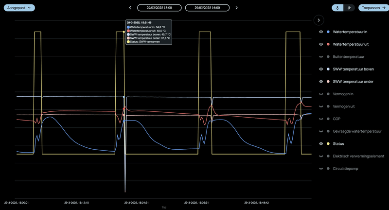

Sinds een paar weken hangt hier de Flint p40 met een buffervat 100 liter met 4 aansluitingen, twee naar de cv en twee naar de pomp buiten. Geen vloerverwarming maar radiatoren. Helaas gaf het installeren weinig vertrouwen en inmiddels vraag ik me ook af of hij goed draait, maar de installateur denkt van wel. Ik ben dus maar eens goed de grafieken gaan bestuderen en naar aanleiding daarvan heb ik een vraag.
Vannacht is de warmtepomp in 7,5 uur tijd 10 keer aangesprongen. De pomp springt aan terwijl de temperatuur ‘watertemperatuur huis in’ goed is tov de gevraagde watertemperatuur en de kamertemperatuur ook correct is. Hij springt dan aan omdat de ‘watertemperatuur uit’ (dus bij de warmtepomp buiten) drie graden lager is dan de gevraagde temperatuur- maar die gaat op dat moment niet het huis in. (Bijvoorbeeld: watertemperatuur huis in 25, gevraagd 25,4, watertemperatuur warmtepomp uit 22,4) Dan draait hij een tijdje en schakelt weer uit. Dan begint het weer opnieuw: watertemperatuur ‘huis in’ goed, kamertemperatuur goed, maar het water in de pomp zelf koelt vrij snel af dus de pomp binnen de kortste keren weer aan. Ik zou verwachten dat de warmtepomp pas aangaat als de watertemperatuur ‘huis in’ te laag is tov de gevraagde temperatuur, maar dat is dus niet het geval, of als de watertemperatuur in de warmtepomp zo laag is dat deze moet draaien om vorst te voorkomen . Kan iemand mij wijzer maken?
