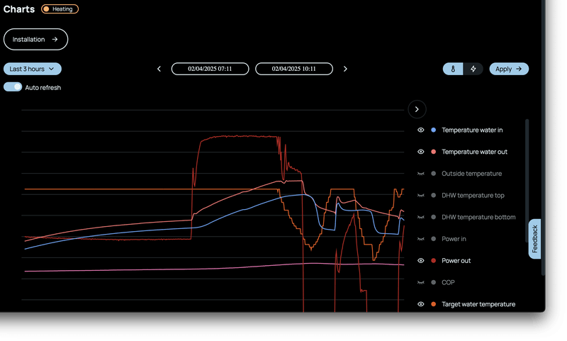

Helaas is de 'watertemperatuur huis in' sensor weer eens niet te vinden bij de charts. Ik heb een screenshot bijgevoegd van de overige statistieken over de gehele periode en over een slice van een uur.
Mmm, ik dacht misschien zit er een te groot verschil in je Delta T, maar das ook niet het geval. Kan je eens een foto sturen van je installatie? (en aangeven waar je Huis in zit?)

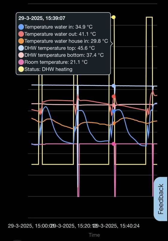

  • precies
  • Laatst online: 09-03 09:04
Stoker schreef op maandag 31 maart 2025 @ 08:44:
De 'watertemperatuur huis in' is er weer dus ook nog twee screenshots daarvan bijgevoegd aan het begin en eind van een SWW verwarm cyclus.
Afbeeldingslocatie: https://tweakers.net/i/wnRsVgn-kKTolr_qj9MwKSD8i8I=/x800/filters:strip_icc():strip_exif()/f/image/tGhUBTBS7i2lqWILqHI1Rtxr.jpg?f=fotoalbum_large
Afbeeldingslocatie: https://tweakers.net/i/odnduI4WQduFqbwlhEwOfx-TvVw=/x800/filters:strip_icc():strip_exif()/f/image/NZoRYU9gYMndu0VIxyKQ1pPE.jpg?f=fotoalbum_large

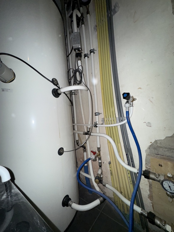

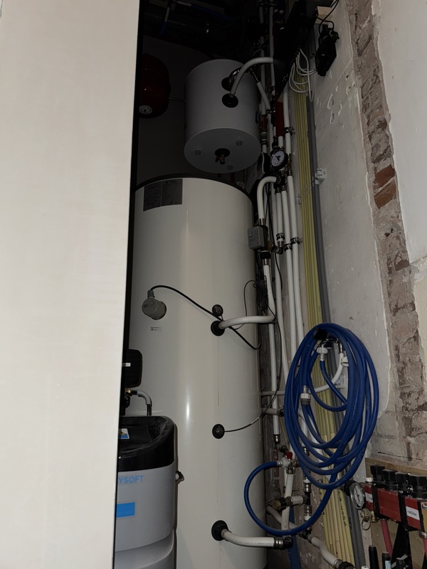

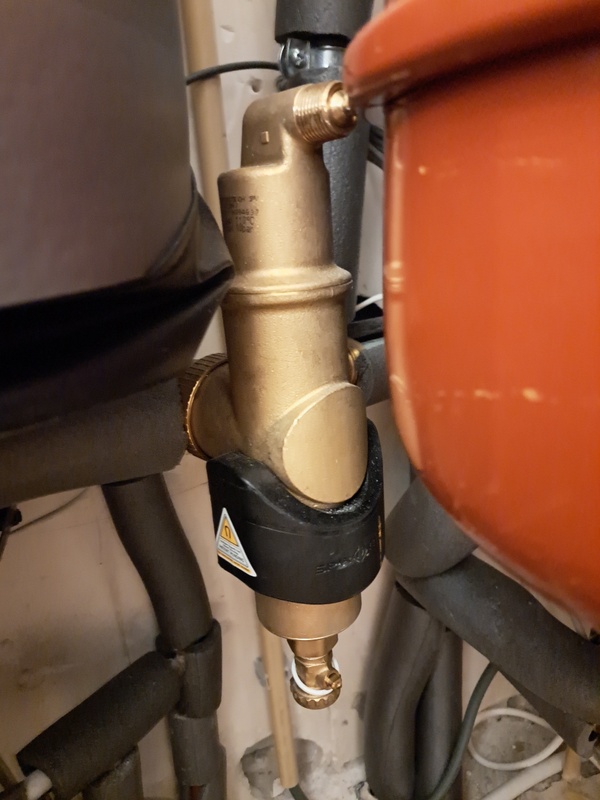

De binneninstallatie zit op de begane grond en de buitenunit staat op het dak 2 verdiepingen hoger, +- 8 meter hoger, en de buizen gaan recht naar boven.
Afbeeldingslocatie: https://tweakers.net/i/JZCr2o0cFtQzsccoQ7t0gBpE0vc=/x800/filters:strip_icc():strip_exif()/f/image/Z1c90AFcGbmrd8II6f7cxWpg.jpg?f=fotoalbum_large
Afbeeldingslocatie: https://tweakers.net/i/r2JK5tejCv2XoSq9njpHKLJS6g0=/x800/filters:strip_icc():strip_exif()/f/image/3zETVuedCKJEkRqjWDwmIYrE.jpg?f=fotoalbum_large
Afbeeldingslocatie: https://tweakers.net/i/Kz8kM6l73Yw4MR-0B3lLbKRr508=/x800/filters:strip_icc():strip_exif()/f/image/RErX45QXZHQ0iFfhlNrn8nYH.jpg?f=fotoalbum_large

Kan het helaas niet zo goed zien, kan het leidingwerk niet volgen. Kan je die blauwe vulslang eens weghalen?

  • precies
Stoker schreef op maandag 31 maart 2025 @ 11:07:
Afbeeldingslocatie: https://tweakers.net/i/VC5x4mD3w4rvnHXBQR7zhhWkkYk=/x800/filters:strip_icc():strip_exif()/f/image/v6gk7z8DtlbbvBdyR3mlZEau.jpg?f=fotoalbum_large
  • Stoker
  • Registratie: Januari 2024
  • Laatst online: 23:42
Stoker
Warmtepomponline
Oke duidelijk, ik dacht aan een Bingo, maar je retourwater gaat niet door de seriele buffer, dus goed aangesloten. al ben ik niet zo kapot van alle verloopjes en knietjes;)
Kijk wel even of je vvw goed is aangesloten, lijkt erop dat de flowmeters op de retour zitten? Die wil je in de aanvoer hebben.
En ga isoleren, zo verlies je zo enorm veel warmte die je graag kwijt wil in je vloer en je vat! (zeker bij een Legionellarun)
Het zou aan je 3weg klep kunnen liggen, dat deze elke x minuten terug wil naar de 0-stand, je 'huis in' stijgt namelijk ook nadat hij gestopt is met verwarmen. Als je sinds de laatste tijd is, dan kan je ook vragen of je installateur de software opnieuw in bedrijf wil stellen, ik had laatst een vreemde situatie dat een cv-waterpomp volgas ging draaien toen we het PWM signaal van de dhw pomp uit de print haalde. Daarna opnieuw de IBS doorlopen en was het probleem verholpen.

Dat is in ieder geval fijn om te horen. Er was tijdens de installatie iets misgegaan, waardoor er op een later moment een verbinding tussen buffervat en boilervat is omgelegd. De vvw verdeler is op deze manier geleverd (andere partij), dus ik ga er vanuit dat dat goed zit.
Isoleren staat nog op mijn lijstje, net zoals 100 andere dingen :D.
Ik ga het even in de gaten houden, en wanneer het weer voorkomt met de installateur bespreken. Vanmiddag ging het verwarmen van het vat wel aan 1 stuk door. Wel viel het mij op dat de "Vermogen in" zoals in de Weheat portaal staat hoger dan 4.25kW lag, wat volgens mij niet juist kan zijn?

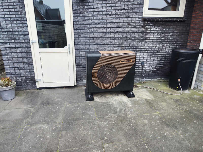

  • gazzzman61
  • Laatst online: 09:23
Ik krijg 23 april een Blackbird op mijn garagedak geplaatst. Lees hier veel over resonantie problemen.
Mijn dak bestaat uit houtwolcementplaten van 50 mm.
Moet de leverancier nog met extra zaken rekening houden?
Canon 5dMkIV
  • mavical
  • Laatst online: 03-11 19:52
gazzzman61 schreef op maandag 31 maart 2025 @ 20:42:
Die van ons is ook geplaatst op houten garagedak. 3 dikke rubbertegels en 3 straattegels. Geen enkel geluid/resonantie waar te nemen van de BB. Echt nul.

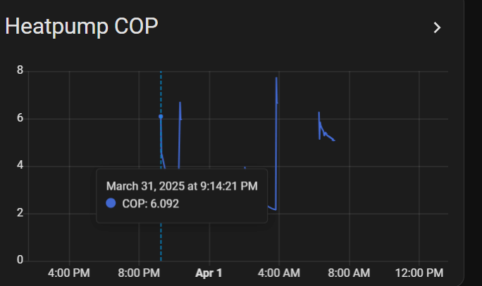

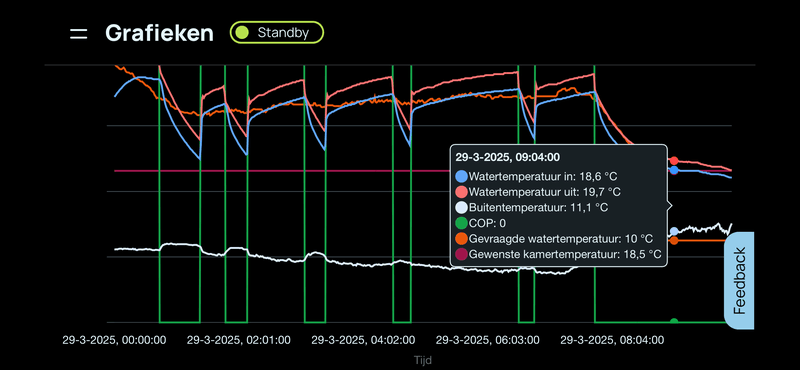

Nog geen progressie op het WeHeat HA integratie gebied vwb ontbrekende COP : https://github.com/home-assistant/core/issues/141304
Check da Specz
  • RNacoustics
  • Registratie: Augustus 2024
  • Laatst online: 11:03
RNacoustics
DaCootMeister schreef op dinsdag 1 april 2025 @ 08:13:

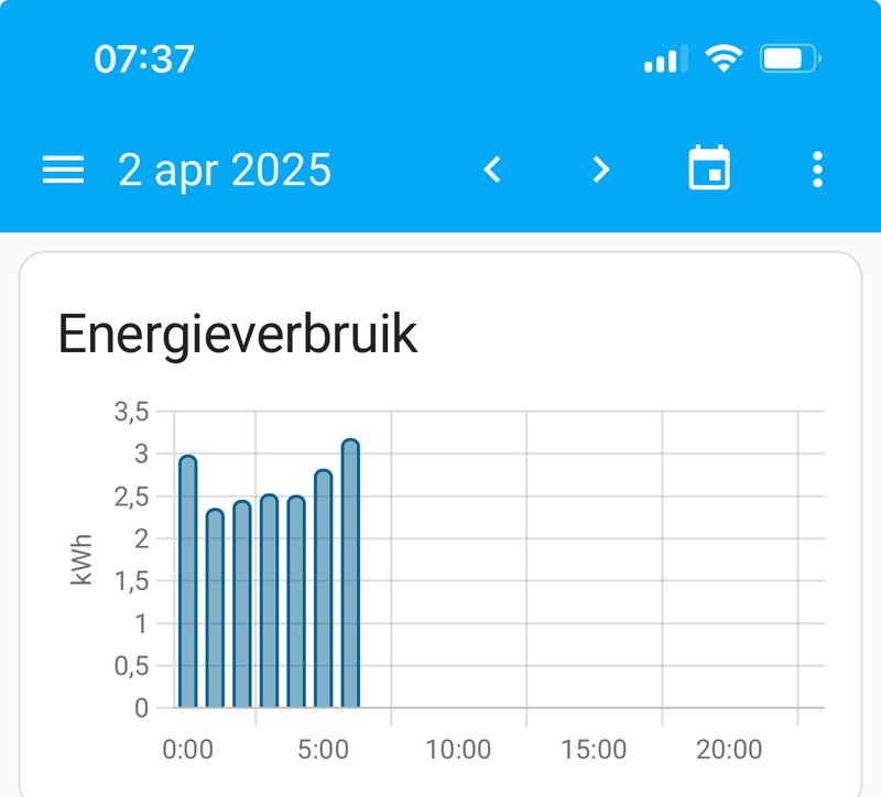

En energie verbruik + opbrengst hebben het weer even gedaan, maar ook alweer dagen down.

Bij mij geen probleem met de COP in HA. Gewoon beschikbaar.
Moet je wel een Reload van de Integratie doen.
Ik zie dat zodra de warmtepomp standby gaat, de COP na een tijdje verdwijnt en niet meer terugkomt,
moet de integratie weer Reloaded.
alleen als de WP actief is heb ik een COP waarde - ik reload de integratie hier niet voor

RFIDguru schreef op dinsdag 1 april 2025 @ 12:01:
Welke versie HA draai je ?
Ik de laatste, hier werkt het iig niet, alleen sporadisch als de BB in actie is
Core 2025.3.4
Supervisor 2025.03.4
Operating System 15.1
Frontend 20250306.0
WeHeat plugin zelfde als de core versie

OOk de laatste core versie van WeHet - je ziet dat de COP ook bij mij grijs wordt als de WP in standby komt, zodra er SWW of Verwarming wordt gevraagd, wordt de COP weer gedisplayd - ik hoef de integratie niet te herstarten
Hij wordt bij mij niet "grijs", de sensor is onbeschikbaar. Rapporteer dan gewoon 0 bij Standby

Bij mij is de COP vanuit de integratie er meer niet dan wel :( zie onderstaande entiteit vanuit de integratie over de afgelopen week:
Afbeeldingslocatie: https://tweakers.net/i/yD_JsVks5Uk6qMR9XWnnYyiMbNs=/800x/filters:strip_exif()/f/image/lXOAbU26phLjdMjpydXLhizl.png?f=fotoalbum_large
Net zoals vermogen in en vermogen uit omzetten naar verbruik in kWh heb ik hiervoor een template sensor gemaakt
actuele_cop:
friendly_name: "Actuele COP"
unit_of_measurement: ""
icon_template: "mdi:square-rounded-badge"
value_template: #bereken actuele cop op basis van vermogen in en vermogen uit blackbird
{% set vermogen_uit = (states('sensor.blackbird_p80_heat_pump_vermogen') | float ) %}
{% set vermogen_in = states('sensor.blackbird_p80_heat_pump_vermogen_2') | float %}
{{ (vermogen_uit / vermogen_in) | round (1)}}
dit resulteert in een wat meer inzichtelijk cop (wanneer de WP draait natuurlijk)
Afbeeldingslocatie: https://tweakers.net/i/e0Qtr2nWBIjK1ye0ymYdkb4FjPM=/800x/filters:strip_exif()/f/image/t2DNFuxi7Q3S3mcAguwmS0lm.png?f=fotoalbum_large
kan natuurlijk nog de template verder herschrijven dat de waarde, indien geen vermogen gemeten dan 0 wordt ;) maar hier ben ik al blij mee

De Flint draait nog steeds onrustig hier. Helaas had de installateur ook geen antwoord, dus ik probeer her hier nog eens. Na een opwarmronde neemt het buffervat het over en zou het afgiftesysteem een tijdje op het buffervat moeten kunnen draaien. Dat gebeurt ook, de pomp van het buffervat neemt het dan over, maar ondanks voldoende warm water in het buffervat, schakelt steeds de warmtepomp weer in omdat de temperatuur in de warmtepomp zakt (logisch, want die draait niet en buiten is het koud). Hij ‘negeert’ dus eigenlijk het feit dat het afgiftesysteem geen opwarming nodig heeft (want kamertemperatuur en temperatuur van het water dat het huis ingaat op orde). Dan mag de warmtepomp toch niet aangaan, tenzij deze moet ontdooien?
Op het screenshot zie je ook hoe de pomp herhaaldelijk aanschiet en er direct een sloot warm water door de pomp gaat, temperatuur ‘warmtepomp in’ stijgt soms wel 5 graden binnen twee minuten…Afbeeldingslocatie: https://tweakers.net/i/lF1uaaRS1EhQFiYmz7mjNS8rHHs=/800x/filters:strip_exif()/f/image/T2wvFtvb9VbRqAaRIeIn6pnC.png?f=fotoalbum_large

Omdatikhetzeg schreef op dinsdag 1 april 2025 @ 21:12:
De Flint draait nog steeds onrustig hier. Helaas had de installateur ook geen antwoord, dus ik probeer her hier nog eens. Na een opwarmronde neemt het buffervat het over en zou het afgiftesysteem een tijdje op het buffervat moeten kunnen draaien. Dat gebeurt ook, de pomp van het buffervat neemt het dan over, uur maar ondanks voldoende warm water in het buffervat, schakelt steeds de warmtepomp weer in omdat de temperatuur in de warmtepomp zakt (logisch, want die draait niet en buiten is het koud). Hij ‘negeert’ dus eigenlijk het feit dat het afgiftesysteem geen opwarming nodig heeft (want kamertemperatuur en temperatuur van het water dat het huis ingaat op orde). Dan mag de warmtepomp toch niet aangaan, tenzij deze moet ontdooien?
Op het screenshot zie je ook hoe de pomp herhaaldelijk aanschiet en er direct een sloot warm water door de pomp gaat, temperatuur ‘warmtepomp in’ stijgt soms wel 5 graden binnen twee minuten…[Afbeelding]
Als je de BB aanstuurt via OpenTherm (slimme thermostaat) zou je eens kunnen overwegen naar stookijn te schakelen.
Dit kun je doen mbv de Weheat portal
Afbeeldingslocatie: https://tweakers.net/i/UDpLo5lLKBWupltcwCE5RULSN0E=/800x/filters:strip_exif()/f/image/1p8MxyYea86uHnZiMDCqyB1m.png?f=fotoalbum_large
Check da Specz

Dank voor je reactie. Ik begrijp nog steeds niet hoe dat het probleem zou oplossen, want die zit hem niet in ‘onrust’ in de temperatuur die de thermostaat vraagt. Op het moment dat de warmtepomp afslaat komt er eigenlijk een scheiding in het circuit: het afgiftesysteem draait dan zelfstandig vanuit het buffervat. Het opwekdeel, dus vanaf het buffervat tot de warmtepomp, staat dan stil. Logischerwijs koelt het daar snel af, want dat is buiten. Het zou geen probleem moeten zijn om in dit stilstaande stukje water van bijvoorbeeld 23 graden te hebben, als het afgiftesysteem ( buffervat en water in de radiatoren) nog ruim boven de gevraagde temperatuur zitten. De pomp zou pas aan moeten slaan als de temperatuur in het afgiftesysteem te laag is, of als het water in de warmtepomp zo koud wordt dat het voor de warmtepomp zelf noodzakelijk is. Ook met een stooklijn staat de warmtepomp niet continu aan toch?
  • HF5236
  • Laatst online: 09:18
Ik heb sinds kort een Blackbird full electric.
Na wat gedoe omdat de radiatoren niet warm werden is de installateur gisteren weer langs geweest en heeft alles gefixt.
De BB is aangesloten aan een Google Nest v3, die werkt niet lekker met opentherm dus had hem op aan/uit staan (net als bij de cv ketel)
De pomp registreert wel dat er geen verwarming gevraagd wordt maar toch blijft ie warm water rond pompen.
Energieverbruik is ook aan de hoge kant. Iemand een idee waar dat aan kan liggen?Afbeeldingslocatie: https://tweakers.net/i/GhPfi_dlBBnz-xF5aSaKz0ca6Cs=/x800/filters:strip_icc():strip_exif()/f/image/ZFfTSwXax92yOB8D7DgZc90e.jpg?f=fotoalbum_large

  • Stoker
Stoker
Warmtepomponline
Omdatikhetzeg schreef op woensdag 2 april 2025 @ 00:48:
Tis wel een goeie tip hoor, proberen dingen uit te sluiten: als je gependeld nu weg is, hebben we een richting ;)
Warmtepomponline.com & Fancoilonline.com Amber 65, F-gassen II
  • Stoker
Stoker
Warmtepomponline
HF5236 schreef op woensdag 2 april 2025 @ 07:37:
Energieverbruik is ook aan de hoge kant. Iemand een idee waar dat aan kan liggen?[Afbeelding]
Ja iets gaat er niet goed. Je gevraagde temperatuur wordt fors (teveel) overschreden, waardoor je verbruik ook hoog ligt.
Wil jij eens een foto van je installatie maken? Het zou kunnen zijn dat of je huis in sensor niet goed zit, maar ik vermoed een “bingo”; heb jij een buffervat?
  • HF5236
Afbeeldingslocatie: https://tweakers.net/i/zIU5DRdHoOzsYKAKMlNKL9cinVs=/x800/filters:strip_icc():strip_exif()/f/image/lLRUDucc7a6N4WefzqNhT1J3.jpg?f=fotoalbum_large
Afbeeldingslocatie: https://tweakers.net/i/T6LNDV-91GAyGfI2DtlGvMSemJA=/x800/filters:strip_icc():strip_exif()/f/image/9N4AlIg5i4TDk6HsbozofC1R.jpg?f=fotoalbum_large
Afbeeldingslocatie: https://tweakers.net/i/25IyWnIbd8y4vlhE-8V0Pl359CU=/x800/filters:strip_icc():strip_exif()/f/image/a4tqSv8RL7KsWbDp8yubEQf9.jpg?f=fotoalbum_large
Het is nog wat rommelig
  • Stoker
Stoker
Warmtepomponline
Ik kan het niet zo goed zien waar je aanvoer en retour vandaan komen op de foto's.
Het ziet er naar uit dat je geen vermenging krijgt door de retour van je tapwaterval.
Zou je eens willen voelen tijdens een sww run, of je verwarmingleiding (diegene waar je huis-in-sensor) op zit, warm wordt?
Persoonlijk had ik die wat verder geplaatst, ookal is dan 10cm. Wat tywraps, pvc buisjes en isolatie zou ook niet misstaan, krijg je direct n veel beter beeld.
Wij passen standaard de WEC 2 toe, de oplossing met 2 waterpompen ipv de 3weg klep + waterpomp, ik zie nu in een paar dagen daar juist twee fouten mee. (kan ook toeval zijn).
Je kan de zwarte kap even van de binnenunit halen, check dan dit eens: (DHW aansluiting zit rechtsonder. Haal wel even de spanning van het systeem:))
Afbeeldingslocatie: https://tweakers.net/i/XarP5d4Qe-ALproCCulnjtz64uk=/800x/filters:strip_exif()/f/image/m9V8F5bwP1MQITuKPYzrUYIE.png?f=fotoalbum_large

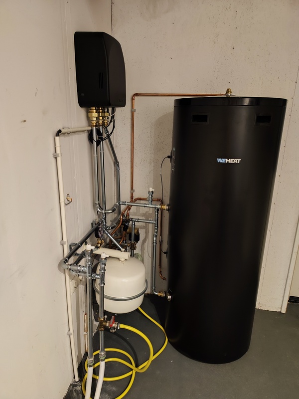

  • Harmsen
Sinds 24 maar hebben we hier ook een FE Sparrow. Deze vervangt een hybride Itho Daalderop HP Cool Cube.
Dus van:
Afbeeldingslocatie: https://tweakers.net/i/lIfJ-PhyDxPGFaahAHxvhXO05uc=/800x/filters:strip_icc():strip_exif()/f/image/iKcTKOHJbCdjsNyBir1gSpJM.jpg?f=fotoalbum_large
Naar:
Afbeeldingslocatie: https://tweakers.net/i/IzQq-b6-H465Hhxf0I113iHOF4s=/x800/filters:strip_icc():strip_exif()/f/image/4Oe8UDp7ORQ7GKVNYbmlyVLE.jpg?f=fotoalbum_large
Afbeeldingslocatie: https://tweakers.net/i/2ZAOaXibymcD4NQ8ZQzeqDA6yzE=/800x/filters:strip_icc():strip_exif()/f/image/MaFxTbnZxzH9sGuFDaOqJOUB.jpg?f=fotoalbum_large
Tot nu toe tevreden, we hebben warm water en het huis wordt ook weer warm. Verbruik is prima tot nu, al ben ik benieuwd hoe het werkt als het kouder winter weer is.
Installatie door Coolblue ging prima, prettige installateurs met voor het gevoel voldoende ervaring. Ze hebben geen knietjes oid gebruikt. Installatie was officieel 2 dagen, maar na 1 dag zat alles er al in en werkend.
Alleen tijdens de zelf testen geeft de installatie in de installateur portal een foutmelding aan dat het verkeerd om aangesloten is. De 2e dag hebben ze gebruikt om samen met WeHeat dit op te lossen, maar beide partijen zien dat het wel goed aangesloten is. Dus hier komen ze nog een keer voor terug. We merken zelf niks van deze foutmelding en alles werkt.
Helaas was de installateur vergeten na alle probleemoplossingen de vloerverwarming beneden weer open te draaien. Dus de volgende ochtend had de Sparrow lekker staan verwarmen en was het boven met radiatoren lekker warm. Alleen beneden warmde het niet op. Na het opendraaien van de verdeler was het zo klaar.

  • HF5236
Stoker schreef op woensdag 2 april 2025 @ 08:36:
Afbeeldingslocatie: https://tweakers.net/i/prJzbaJ4FMgmBtoPM_QV9PJLK4I=/x800/filters:strip_icc():strip_exif()/f/image/7Qaq8YsiFTEODniLHdp99p0h.jpg?f=fotoalbum_large
De driewegklep lijkt correct aangesloten.
Verder is de aansluiting als volgt:
Aanvoer koud water zit op coil inlet bij boiler en op cold water inlet bij Buffervat
Hot water outlet buffervat gaat via blauwe slang naar buitenunit
Rode slang buitenunit zit op de driewegklep en gaat naar warm water kachel en coil inlet op boilervat
Edit: nu ik dit net post merk ik opeens dat de radiatoren niet meer warm zijn. Wp staat ook in standby

Te vroeg gejuicht, hele nacht in stand legionella gestaan en weer 15kwh verbruikt tussen 00.00u en 7.00u. Radiatoren weer lekker warm wat ook bijzonder is want legionella gaat over tapwater toch
  • Tijgerkracht
  • Laatst online: 07:01
HF5236 schreef op donderdag 3 april 2025 @ 09:00:
Dan zit er echt iets niet goed in het leidingwerk.
Hier een legionella run in 1 uur 40 minuten....en CV leidingwerk blijft koud.
21x325WP, 10x410WP, SE10K, Blackbird 8K, vloerverwarming en fancoils, Vent-Axia WTW, EV sinds 2018
  • Misanthropia
  • Laatst online: 08:29
Zoals Tijgerkracht zegt, iets niet goed in de leidingen. Warmwater voor het SWW wordt naar de radiateuren geduwd, mogelijk vuil in een terugslagklep bij de circulatiepomp. Paar keer vaker gezien.
  • Stoker
Stoker
Warmtepomponline
Ik heb de foto's terug zitten kijken; jij hebt een 3weg klep, toch?
Ik heb dit 2x eerder gehad, toen zat er een terugslagklep vast/werd geblokkeerd.
Wat gebeurde er?
Tijdens het draaien van het tapwater liep het water via de vvw terug om dat de klep niet volledig sloot, dus het water uit te vloer kwam bij de warmtepomp terug, dus de warmtepomp was de hele nacht bezig om het tapwater boven de 40*C te krijgen.
Dit was het probleem:
Afbeeldingslocatie: https://tweakers.net/i/j9VhScObugFxzv1VURzjoG38Yjc=/x800/filters:strip_icc():strip_exif()/f/image/vF8r5IM4hJE2UqSn7PSh1oaZ.jpg?f=fotoalbum_large
De eerste vraag; is het altijd zo geweest, of is het recent?
Ja, altijd zo geweest;
>> installateur vragen om leidingwerk te checken of de retour goed is aangesloten
>> Installateur de 3 weg klep laten checken op vuil of defect.
Nee, van de laatste dagen;

Bij ons in de CV ruimte zit een Pirotech (volgens mij) vuilafscheider met ontluchter. Mag dit ook niet? :| |:(

Na een klein jaartje meelezen op het forum om tot een mooie oplossing te komen, staat hier sinds een week de Blackbird P60 te draaien. Klein rondje langs de velden leidde me al snel naar Warmtepomponline (@Stoker , @Carboy54), de enige partij die serieus mee heeft meegedacht over wat ik wilde (geen leidinggoot buiten langs de muur om tot de CV-plaats te komen) in plaats van alleen een warmtepomp verkopen.
Situatie:
- Twee-onder-een-kap-woning van 180m2 uit 2009.
- Jaarlijks gasgebruik inclusief SWW was 1100m3.
- Radiatoren en 3 Jaga's (allen met HeatBoosters).
- Ventilatiesysteem C
- WTW voor de douche (meting vorige week leerde dat dit van 13 graden water 31 graden water maakt!).
- Waterontharder
Warmtepomp
- Blackbird P60, compacte binnenunit met losse pompen. Geen back-up heater.
- 200 liter I-WPV SWW vat.
- Honeywell Lyric T6R wifi
- 1 radiator vervangen door een redelijk grote T33 ipv buffervat.
- Op houten garagedak.
- Saharazand-bui
Reden voor de P60 was dat ik hoop dat deze net wat verder kan terug moduleren waar ik de overgangsmaanden 24/7 profijt van heb (minder benodigd vermogen en minder start-stops). Koude winter met legionella wordt wat spannender.. Hij is op het dak getild door een lokale hovenier (tip!).
De leidingen komen binnen in een koof waar zich ook de standleidingen met aftakkingen naar verdiepingen bevinden. Hier is gelijk op ingeprikt om niet helemaal naar de oude CV-locatie te hoeven.
SWW-vat staat boven de douche zodat bij de vulling gebruik kan worden gemaakt van de WTW en ontkalkt water.
Voor elektriciteit is de wasmachine-groep doorgeknipt in de koof en via de trapkast en de andere koof naar buiten geleid.
Een paar plaatjes:
Afbeeldingslocatie: https://tweakers.net/i/t_-ie63xR__eLbbRrG8EwievqMk=/232x232/filters:strip_exif()/f/image/eq8QROY37kllEnm3gPd2vpAG.png?f=fotoalbum_tileAfbeeldingslocatie: https://tweakers.net/i/NiAe-VMLHbz_fMgXLj8LF3Go_qI=/232x232/filters:strip_exif()/f/image/OTyajNkayTiNA5bFztHuKgDQ.png?f=fotoalbum_tileAfbeeldingslocatie: https://tweakers.net/i/y_c_H2GycP3zRN7fXRyUf6IU07E=/232x232/filters:strip_icc():strip_exif()/f/image/yuzuTrJFQFZfVepP8dMmIXMd.jpg?f=fotoalbum_tile
Afbeeldingslocatie: https://tweakers.net/i/Jo3pzXayX3SsjP3b1PXu07WS7lw=/232x232/filters:strip_exif()/f/image/34TjlGnLPeBkQYBMYbPRPzWs.png?f=fotoalbum_tileAfbeeldingslocatie: https://tweakers.net/i/eXGrZeQmGrxnNRDuvzNjVFD996Y=/232x232/filters:strip_exif()/f/image/OoZZAbyY9h1GHh8f0WAKV2bd.png?f=fotoalbum_tileAfbeeldingslocatie: https://tweakers.net/i/Vp7f8ewb-UglCqYs1VZrm0MrXRM=/232x232/filters:strip_exif()/f/image/FnPxfMV0cWUkrGotbU8mghss.png?f=fotoalbum_tile
Afbeeldingslocatie: https://tweakers.net/i/38wKXK-SjOY7M7O6BPJaW2fCkVo=/232x232/filters:strip_exif()/f/image/LRYR6GEI9E5BXTJNUzZsAEhz.png?f=fotoalbum_tileAfbeeldingslocatie: https://tweakers.net/i/VKUmEzEhz_fsvLsgqs_p7L8Y4fI=/232x232/filters:strip_exif()/f/image/8PdsBRSiADHtPDsjXIbxGkoG.png?f=fotoalbum_tileAfbeeldingslocatie: https://tweakers.net/i/00HYok-V-yfJuFW9DL9J-bL0feI=/232x232/filters:strip_exif()/f/image/H2UZmsYL0XWX8b8o2AApxW48.png?f=fotoalbum_tile
Isoleren ga ik nog doen, intussen zijn de buizen binnen (gevonden dankzij @Technician- in Technician- in "Warmtepomp Installatie, Materiaal, Gereedschap, How-To Topic"):
Afbeeldingslocatie: https://tweakers.net/i/67TQuzTtpObIXA0Wa3C5V_ivLqI=/232x232/filters:strip_exif()/f/image/kiTxj8EiEflJaHHgsgE7dtHw.png?f=fotoalbum_tile
Heel erg blij met de installatie, werking van de pomp en geen gebruik van gas meer! Geluid is in de garage zeker hoorbaar, maar daar heeft niemand last van. Binnen niets van te merken.
Begonnen met opentherm en lijkt hier prima te gaan. COP zit hoog in de 4 en 5 en hij moduleert terug tot 275~320 Watt.
Home Assistant laat ook mooie lange runs zien de afgelopen week (breed plaatje!):
Afbeeldingslocatie: https://tweakers.net/i/KEf6te1bI01L1Aty5uiptOohlU8=/232x232/filters:strip_exif()/f/image/DMJxHvhDhtoSA6I2zLzLnQZn.png?f=fotoalbum_tile

Ik heb mijn SWW wel los van de blackbird...
Ik vind het toch behoorlijk laag, mijn oude Elga Ace 4kW kon ook niet veel lager....
(edited, ander plaatje)
Afbeeldingslocatie: https://tweakers.net/i/3JtwKK5VHIc58ndPpovRUeImJf0=/fit-in/4000x4000/filters:no_upscale():strip_exif()/f/image/rsqzBnRGVXxXRdU9aAaFt7CJ.png?f=user_large
[ Voor 6% gewijzigd door Tijgerkracht op 03-04-2025 11:50 ]

vwb het laatste plaatje met expantievat, daar komt nog een nette ombouw omheen vermoed ik ?

Wat voor aanvoer watertemperaturen zit je dan op? Hier 25 a 26 graden afgelopen nacht. Ik verwacht dat je dan wel wat hoger zit.
Waterzijdig inregelen maakte bij mij het verschil.
Afbeeldingslocatie: https://tweakers.net/i/tG62gxytiXxsbqYntlvDDsrO7aA=/fit-in/4000x4000/filters:no_upscale():strip_exif()/f/image/QK3FkIpOUnoQl1t9ERQ6pdAv.png?f=user_large

Warmtepomp
- Saharazand-bui
Een paar plaatjes:
Gaaf dat die tot zo ver terug kan moduleren! 8) :)
Ten tijde van het plaatsen van onze P80 was de P60 er nog niet helaas. Ik merk inderdaad soms wat kortere runs op. Wel een backup heater maar na het instellen en regelen van het systeem gaat die eigenlijk nooit aan maar ach mochten we nog een keer een hele koude winter krijgen of de warmtepomp heeft kuren kan ik dit wel opvangen.

Hmm, inmiddels 2x gezien dat de BB terugmoduleerde naar ~360-440W.
Wel net een update van Homey gehad, zou die al die tijd teveel hebben aangegeven dan ?

Telt sww en legionella mee in het getoonde energieverbuik?
Zit deze week gemiddeld op 6 tot 7kWh verbruik per dag.
Er mogen binnen geen automatische ontluchters zitten .
  • Herw76
  • Registratie: September 2022
  • Laatst online: 04-03 13:21
drboneym schreef op donderdag 3 april 2025 @ 17:28:
Zet me ook aan het denken, waarom staat de Caleffi automatische lucht en vuilafscheider dan op de prijslijst van een fabrikant met alleen maar propaantoestellen? Die kan ook niet open of dicht gezet zoals de automatische ontluchter op de voorgemonteerde binnenunit.
WeHeat zelf snapt ook niet alles .
We zijn al een paar keer naar Duizel geweest om te bespreken wat er veranderd moet worden aan hun producten waar wij tegen aan lopen met installatie en problemen.
In de voorgemonteerde binnenunit moet de ontluchter na ontluchten dicht gezet worden .
Wij plaatsen alleen handontluchters binnen .
https://oshbv.nl/veilighe...ropaan-r290-warmtepompen/

  • Kevin1990
  • Registratie: Februari 2024
  • Laatst online: 09:21
Kevin1990
Herw76 schreef op zaterdag 5 april 2025 @ 16:26:
Hmmmm oké ik snap het.
Kan je aan de hand van de foto's zien of er een automatische ontluchter op zit?
Volgens mij niet namelijk maar voor de zekerheid
