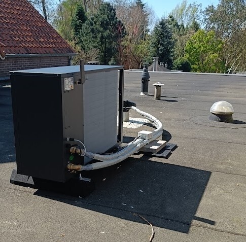

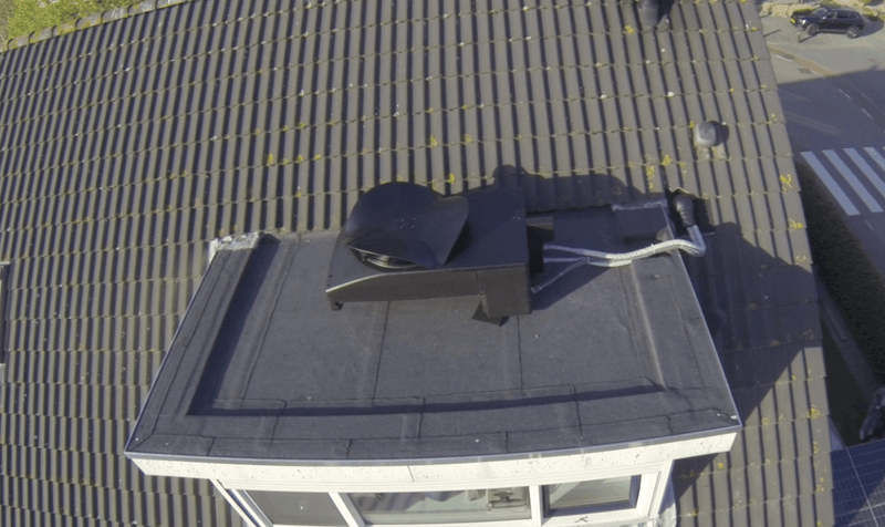

  • the noise
Daar gaat ie dan :)
Afbeeldingslocatie: https://tweakers.net/i/Xpo0S8MaiuEjoGHqS-8WhsmWnlA=/x800/filters:strip_icc():strip_exif()/f/image/lrtBa02JUM5QNkHQZGJfYW9H.jpg?f=fotoalbum_large

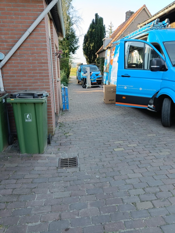

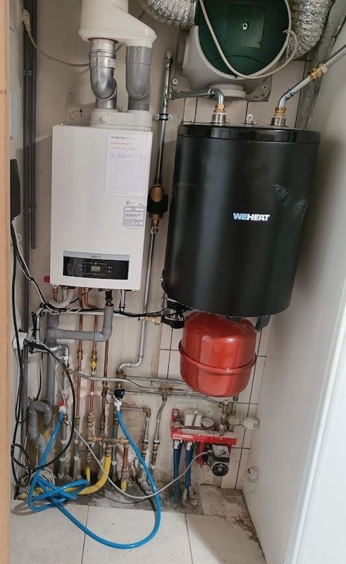

  • the noise
En geïnstalleerd.
>Aardige kerels, 3 man.
>Overleggen veel hoe&wat. Gaan soms wat teveel uit dat ik al precies weet hoe het werk ten hoe ik het wil hebben ook qua temperaturen.
>Krijgt de TADOV3+ niet aan internet verbonden. Nu simpele draaiknop thermostaat.
>stukje na-isoleren en opruimen is aan mij.
Afbeeldingslocatie: https://tweakers.net/i/SIkSIELBfyNEeR8WDx4wg5ipE88=/fit-in/4920x3264/filters:max_bytes(3145728):no_upscale():strip_icc():strip_exif()/f/image/gsa0NUP44zBeuqsGbJg3twMu.jpg?f=user_large
Afbeeldingslocatie: https://tweakers.net/i/NHyztjQimUXCHrYug-yWtvaEwUE=/x800/filters:strip_icc():strip_exif()/f/image/Z73wLeHswA0U5KrZ13bfpOTW.jpg?f=fotoalbum_large

the noise schreef op maandag 7 april 2025 @ 15:04:
En geïnstalleerd.
Fijn dattie staat!

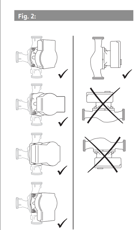

Aandachtspunt wat ik wel vaker terug zie komen, zie hier beneden. Ik denk dat de pomp geen axiaal lager heeft en daarom dus dat de as niet verticaal gemonteerd mag.
Afbeeldingslocatie: https://tweakers.net/i/Mc4do6CAT5TTJ9_3nNM0S7MK9KU=/x800/filters:strip_exif()/f/image/y53I31M8AvelTTxKkaKFlhPc.png?f=fotoalbum_large
Uit de installatievoorschriften van WILO
https://www.albrand.nl/up...p_Para_User_manual_NL.pdf
En geïnstalleerd.
Ja, de jongens van CB werken vaak nog op basis van learning on the job. Maar ze worden steeds beter.
Ik zie een hybride installatie, dus nu ff wachten dat het weer winter wordt :Z

  • the noise
drboneym schreef op maandag 7 april 2025 @ 16:31:
Fijn dattie staat!
Dank je. Dat wist ik ook niet en zal ik als punt indienen.

the noise schreef op maandag 7 april 2025 @ 17:25:
Je kan trouwens ook nog de pomp van je vloerverwarming verdeler de stekker verlengen en in de AUX ingang stoppen, wel ook even CB bellen dat ze die dan aanzetten als aanwezig in het systeem. Dan wordt die aan/uit gezet door je WeHeat op zinvolle momenten in plaats van dat die constant draait.
  • reiniero
  • Laatst online: 20:41
drboneym schreef op maandag 7 april 2025 @ 19:33:
Staat dat niet standaard aan? Ik heb dat ook zelf gedaan en werkte gewoon.

Thanks @Stoker. De bedoeling is dat er een all electric BB P80 geplaatst gaat worden op de dakkapel (dus op ongeveer 2-3 meter afstand van de huidige CV ketel, lekker dichtbij). Het huis is van 2005 en goed geisoleerd (maar niet in verhouding met de huidige stand van zaken) en uitgerust met WTW systeem. De CV ketel staat al een paar jaar op 50 graden afgifte en dat werkt prima. Geen vloerverwarming maar gewone radiatoren, zie hieronder. Volgens mij zou ik zonder buffervat afkunnen (best veel water in het systeem), maar ik wil wel graag dat de BB rustig draait, want ik slaap eronder ;)
Tips zijn zeker welkom!

Gies123 schreef op dinsdag 8 april 2025 @ 13:06:
Die 50 of 100L extra maakt niets uit voor het rustige draaien, dat heeft een warmtepomp namelijk zo op temperatuur, en als de warmtepomp uit staat en je vraagt warmte, dan ben je ook de warmte uit dat bufffervat zo kwijt.
In jou geval (je hebt het over 100+ L altijd open), zou ik jou geen buffervat adviseren.
Ik zou jou WEL adviseren om naar andere plekken te kijken dan alleen de dakkapel, elk dak geeft het geluid anders door; sommige warmtepompen hoor je niets- of juist bij alleen het minste vermogen of juist alleen volgas. Als jij de eerste nacht een beetje resonantie hoort, dan ben je de sjaak en ga je er op letten. (en de komende nachten ook horen).
Kan je dat ding niet kwijt op een garagedak, carport, lig iets waar je niet onder slaapt?
Warmtepomponline.com & Fancoilonline.com Amber 65, F-gassen II

Stoker schreef op dinsdag 8 april 2025 @ 13:21:
Goede adviezen @Stoker, thanks. Geen buffervat dus.
Ik kan hem ook wel op het garagedak leggen, maar dan worden de leidingen wel erg lang denk ik, met alle verliezen van dien (zie plaatje). Garagedak is ook oud en zou opnieuw gedaan moeten worden. De dakkapel heb ik 2 weken geleden gerenoveerd en daar extra hout op aangebracht zodat er bij elkaar bijna 40mm hout op ligt (aan elkaar geschroefd zodat het 1 zware plaat is) en dat is opnieuw beplakt. Naast de meegeleverde tegels wil ik er ook nog van die Wagner anti-tril matjes onder de pootjes leggen. Ik hoop dat dat toch een redelijk stillen setup wordt. Ik moet er idd niet aan denken dat ik niet meer kan slapen...
Afbeeldingslocatie: https://tweakers.net/i/wyhJxKj2vALwrohX6W1_EpE94SI=/x800/filters:strip_exif()/f/image/ZhV3oc242wM8R3Tvv76wiVjY.png?f=fotoalbum_large
(Ps. rechts van de garage kan hij niet liggen want daar zit een lichtstraat.)

Maar, als je voor all electric gaat, waarom dan "dicht bij de CV ketel"? (of heb ik ergens iets gemist)
Zet hem gewoon ergens naast het huis op de grond.

Ik dacht dat je de wp altijd op de plek van de cv ketel moest aansluiten.. ik heb inderdaad standleidingen naar beneden maar die komen niet uit in de kruipruimte. Op de beganegrond gaan ze de cementdekvloer in en splitsen ze uit naar de radiatoren. Had wel een mooie oplossing geweest.
Ik denk dat ik het toch maar moet proberen op de dakkapel dan. Er zijn er al meer die hem daar op hebben staan en volgens mij kunnen ze hem horen maar bijna niet. Blijft spannend tot ie geïnstalleerd is en daarna wordt het een drama -of niet. Lastig…
Als het echt een drama wordt, dan moet hij alsnog verhuizen naar het garagedak maar dat is natuurlijk een ingreep die weer serieus geld kost. Pffff… fingers crossed.

Gies123 schreef op dinsdag 8 april 2025 @ 14:09:
Waarom niet gewoon ergens vlakbij waar CV leidingen lopen ? Ik zou voor de garage gaan.
Staat hij bij ons ook (al is die garage nu rommelhok/opberghok en logeerkamer geworden...)
Ik hoor hem daar overigens niet en dat dak is niet heel bijzonder geïsoleerd en is gewoon een 'garagedak' (hout met bitumen) met plafond tegen de balken geniet (op rachels) en glaswol ertussen..

Gies123 schreef op dinsdag 8 april 2025 @ 14:40:
De ketel wordt uiteraard vervangen, maar op dat punt zit wel het begin van je afgifte circuit, dus hoe dichter daarbij, hoe korter de leidingen, hoe minder verlies met een monobloc.
Hoeft natuurlijk per se daar als je elders een even dikke leiding hebt.
Het is meer ter voorkoming van een wp op een dakkapel plaatsen. De liggende unit is mooi als het niet anders kan of absoluut niet zichtbaar mag zijn van buiten af bijv.
Dat gezegd hebbende: ik zou hem liever niet boven mijn bed willen hebben en voor iets kiezen dat op de grond kan staan.
Vanwege geluid en vanwege onderhoud.
Hier wat voorbeelden ter overdenking van de Itho Amber maar dat maakt niet uit:
Afbeeldingslocatie: https://tweakers.net/i/dkfzP58tuC9STptHqsxLHW70iOk=/800x/filters:strip_icc():strip_exif()/f/image/ghKWosBJH3fvpKS3qYxTsbVS.jpg?f=fotoalbum_large
  • Gies123
  • Registratie: Maart 2018
  • Laatst online: 12:13
Carboy54 schreef op dinsdag 8 april 2025 @ 16:31:
Dank voor jullie input. Ik kan er nog 1 dag over nadenken en dan staat CB op de stoep... ;) Volgens hen was dit de ideale plek omdat de BB fluisterstil is. Ik ga nog even nadenken en laat het nog wel weten. En fotootjes op donderdag/vrijdag.

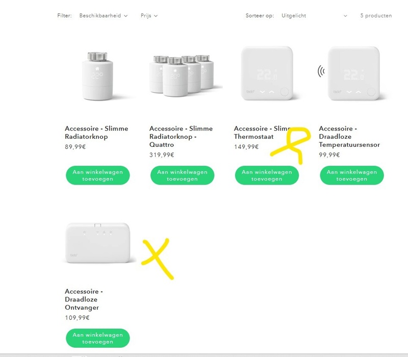

In mijn configuratie heb ik wel de thermostaat maar niet de ontvanger, ja die kleine die in de router zit.
Afbeeldingslocatie: https://tweakers.net/i/oFZ80ecG3_wLMRxZijwBMCW5MnI=/800x/filters:strip_icc():strip_exif()/f/image/jv5O5kgQ1pNuWxkLotN5L3zT.jpg?f=fotoalbum_large
Kan dit het zijn of zie ik iets over het hoofd?

1 tip, zet een warmtepomp nooit op de dakkapel.

Heb je de bedrade versie of draadloos?
Ik heb onderstaande (draadloos):
- draafloze thermostaat
- internet bridge
- draadloze ontvanger
Als je de bedrade versie hebt zal je een normale thermostaat hebben en de internet bridge. (Vermoed ik)

Ik heb de bedrade versie. En de internet bridge, dat smalle kleine kastje wat ik aan de router heb verbonden.
  • Kevin1990
  • Registratie: Februari 2024
  • Laatst online: 20:50
Kevin1990
the noise schreef op woensdag 9 april 2025 @ 06:41:
Je hebt dan geen draadloze ontvanger nodig als het goed is. Volgens mij is de draadloze ontvanger om de ketel/warmtepomp draadloos aan te sturen maar jij stuurt met de thermostaat die bedraad is.
De internet brigde is alleen om op afstand en via een app de thermostaat dan weer aan te sturen.

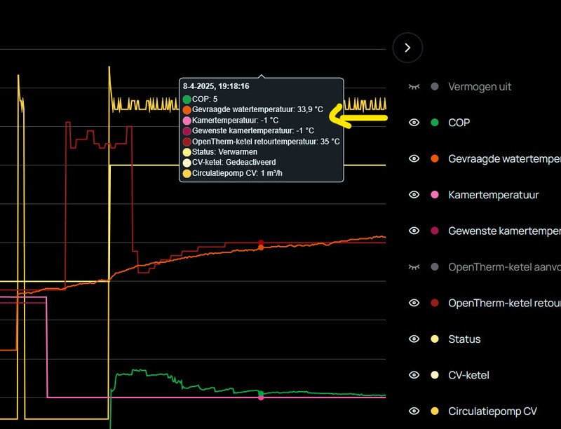

the noise schreef op dinsdag 8 april 2025 @ 22:01:
Wel opentherm ja.
Hij regelt zichzelf verder in, volgens mij wel ja.
Mijn ervaring is dat de Tado standaard op relay aan/uit staat, je moet dus wel in het instellingenmenu configureren dat de thermostaat opentherm gaat praten.
De temperatuur van -1 duidt er op dat de WH geen opentherm thermostaat ziet, in de WH app zal dat bevestigd worden bij instellingen -> aansturingsmethode.

Technician- schreef op dinsdag 8 april 2025 @ 22:06:
Inderdaad. buiten risico op geluidsoverlast, je om een of andere reden erbij moet, dan is dat een hoop gedoe.
En vanwege veiligheidseisen, eist installateur meestal een steiger of hoogwerker, om er bij te kunnen.

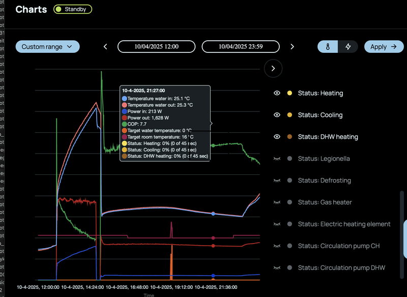

Ik zit net toevallig in het portal kijken maar ik snap niet helemaal waarom de warmtepomp geen zin heeft iets te gaan doen.
Ziet iemand waarom hij in stand-by blijft staan? Niet zorgelijk met deze temperaturen maar toch even benieuwd...

RNacoustics schreef op woensdag 9 april 2025 @ 10:46:
Goed punt, maar als ik bij dezelfde installateur tegen een vaste prijs per maand een onderhoudscontract afsluit dan hoef ik me daar toch formeel niet druk om te maken? Daarnaast verwacht ik nagenoeg geen onderhoud behalve een keer schoonmaken (dat doe ik zelf wel want de dakkapel maak ik ook schoon :) ).

  • roqme
  • Registratie: Juli 2024
  • Laatst online: 10-01 08:52
[/quote]
Bij mij is sprake van een soortgelijke opstelling. Is de ontluchter tussen het rookgaskanaal en de ventilatiebox een automatische ontluchter en moet deze dus dichtgezet worden i.v.m. propaan (zoals ik lees in recente berichten)?

Als je een opentherm thermostaat aangesloten hebt kun je dat bij instellingen aangeven en dan kijkt de app of er een opentherm thermostaat gedetecteerd wordt.
Zoja , dan onder het kopje Huis kijken en dan moet je kunnen zien dat hij gedetecteerd is en staat er een groen bolletje achter.Afbeeldingslocatie: https://tweakers.net/i/4IpRa4TNQkMWgxCKDo9Gs-7ec-o=/x800/filters:strip_icc():strip_exif()/f/image/KDy7cpTuAbhShV2fzNbKIUHJ.jpg?f=fotoalbum_large

En moeten de in- en uitgaande slangen niet extra geïsoleerd worden. Bij het eerste stuk lijkt namelijk de buitenmantel een behoorlijk stuk verwijderd te zijn. Of zie ik het verkeerd? Morgen komen ze terug om de installatie af te maken, dus wellicht kan ik nog wat punten doorgeven. Hoor het graag!
Afbeeldingslocatie: https://tweakers.net/i/nSqKgpKRKSIdkv0TG8tjQeig_RU=/800x/filters:strip_exif()/f/image/g4t58wNccyBlL13xlWKR5WAI.png?f=fotoalbum_large

Gezien de lastige bereikbaarheid zou ik er zegen tegels onder leggen als dat morgen nog kan.

En @Satefan: onder jouw BB zie ik een zwart rubberen matje en 2 stoeptegels, klopt dat? Is dat gedaan voor extra grondspeling vanwege het grind op het dakje of wilde je nog meer massa hebben om trillingen tegen te gaan?

Klopt, 2 stoeptegels. Met name om meer massa te hebben en trillingen tegen te gaan inderdaad.

Gies123 schreef op donderdag 10 april 2025 @ 19:20:
Hij staat erop, maar ik vroeg me af: moeten er op die zwarte rubberen tegels waar de BB op staat ook niet nog gewone stoeptegels (meer massa)?
Ik zou ook vragen of ze de onderste leiding bij de uitvoer naar je HWA 'hoger' kunnen leggen zodat je die toegang niet blokkeert. Die gaat ook geheid vastvriezen volgend jaar januari met defrostwater.
Dat ie zo op de daktrim hangt is ook niet heel lekker eigenlijk. Kon de doorvoer niet 1 of 2 pannen hoger?
(Had het eerste ook meteen verholpen)
[ Voor 7% gewijzigd door paQ op 10-04-2025 19:48 ]

paQ schreef op donderdag 10 april 2025 @ 19:46:
We hebben het bestaande gat van het rookkanaal van de CV ketel gebruikt als doorvoer van de leidingen. Inderdaad hangt hij nu een beetje in het HWA putje. Ik denk dat we dat wel op kunnen lossen door de leidingen iets naar voren te halen zodat ze niet meer in het 'afvoerputje' hangen maar op de bredere rand. Goed punt, thanks!
Maar moeten er in- en uitgaande leidingen ook niet meer isolatie krijgen? Daar heb je de eerste verliezen. Het ziet er zo nogal kaal uit ;)
[ Voor 8% gewijzigd door Gies123 op 10-04-2025 19:57 ]

Dysgaf!
Zou ik zeker laten doen. Gewoon dik in de armaflex, uv tape erover en klaar.
En dus ook zeker meer massa toevoegen; dikke tegels.

Iemand enig idee wat mijn Sparrow hier in godsnaam aan het doen was? Heatpump draaide zonder dat er enige vraag was en bleef draaien zelfs na de nachtlimiet waar hij uitstaatAfbeeldingslocatie: https://tweakers.net/i/EGamiRZAo59Ps_TVMDYDhbwJ87E=/800x/filters:strip_exif()/f/image/kHA0NknBtoltKubXNcHISBvD.png?f=fotoalbum_large
Heb net de stroom er maar afgehaald want hij leek wel op hol geslagen.

Toch ff delen, zo'n strakke lijn qua doeltemp, behaalde temp, verbruik en en kamertemp heb ik nog niet gehad. _/-\o_
Dacht ff dat Homey vastgelopen was :P
Afbeeldingslocatie: https://tweakers.net/i/vXMSYV8GvIZzKBWZM7s5v-9SH8k=/800x/filters:strip_exif()/f/image/hMKYVAdSlAVdgaOlZahMVPbE.png?f=fotoalbum_large
Ik heb allen 's nachts af en toe een onverklaarbare dip in verbruik en watertemp die ik niet thuis kan brengen...

Het is klaar en de BB draait als een zonnetje. Stoeptegels eronder en de dakkapel recent voorzien van een bijna 40mm dik dak. Bij het eerste opwarmen van de 300L boiler draaide de compressor op 85% maar er was binnen echt niets te horen. Ik weet niet of dat zo blijft als het weer koud wordt maar hier word ik wel blij van. Dank voor al jullie nuttige tips!
Nog wat plaatjes voor de liefhebbers 😊
Afbeeldingslocatie: https://tweakers.net/i/wcoLqTmYZIdifkTP3vg4CawbXMs=/800x/filters:strip_icc():strip_exif()/f/image/rzhpvqYzCFoxrljSeWNDYA0t.jpg?f=fotoalbum_large
Afbeeldingslocatie: https://tweakers.net/i/I0sQW42dOUefG3SCWE8Z3p17hUs=/800x/filters:strip_icc():strip_exif()/f/image/G5MGgt2aZpAprBgeOY9TIyBE.jpg?f=fotoalbum_large
Afbeeldingslocatie: https://tweakers.net/i/hQk6oHtaRkoWh6T02lNnDkv0Pr4=/x800/filters:strip_icc():strip_exif()/f/image/RfNuqwaaFA8D6Wk5n2Hw6zRp.jpg?f=fotoalbum_large
Afbeeldingslocatie: https://tweakers.net/i/X99y5hrtU-Lm-gNXfI0NmiBuFhU=/x800/filters:strip_icc():strip_exif()/f/image/UARrVqtntjhOfueoE1J9jG9B.jpg?f=fotoalbum_large
Nu nog de leidingen binnen isoleren maar dat komt nog wel. Keurige jongens van CB en ze hebben volgens mij netjes gewerkt. Mochten jullie nog iets zien wat niet pluis is: laat maar weten 😉
Afbeeldingslocatie: https://tweakers.net/i/SQ-hbBXSL4xU9uZecMkOBsQoTPg=/800x/filters:strip_icc():strip_exif()/f/image/yTnQRkIikZPnyidPE6h0na6Y.jpg?f=fotoalbum_large
De meterkast uitgebreid met 2 kWh meters zodat we het verbruik mooi kunnen meten (en tweaken!)

Situatie:
Aanwezig we heat blackbird warmtepomp all electric aangesloten op de al aanwezige vloerverwarmings pomp.
Situatie 100m2 vloerverwarming en 1 badkamer radiator.
Vraag:
Kan je de oude reeds aanwezige vloerverwarmings pomp zonder problemen verwijderen zodat je alleen de we heat pompen overhoud?

willemfarber schreef op zaterdag 12 april 2025 @ 16:40:
Situatie:
Vraag:
Nee gehele verdeler vervangen. De pomploze verdeler heeft tot 4x grotere venturies voor minder weerstand en geen thermostaat. Cv pomp doet 400 liter. Wp pomp 1600 liter.
