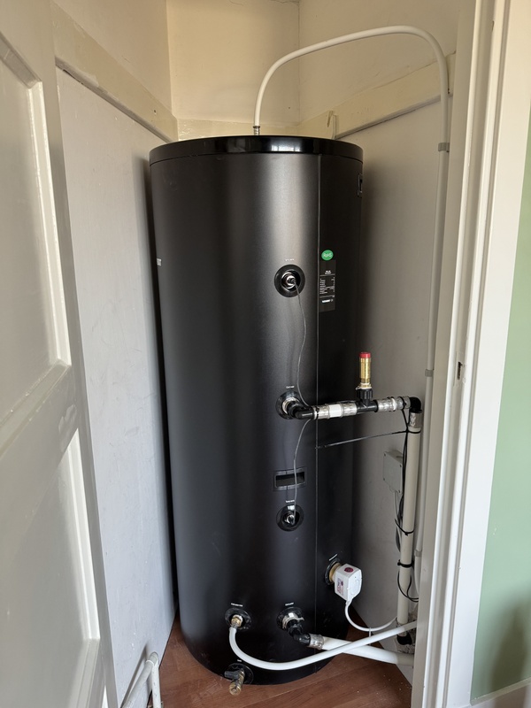

  • Technician-
Technician-
Stoker schreef op woensdag 12 maart 2025 @ 13:28:
Vraagje; hoeveel mensen hebben al problemen gehad met de terugslagkleppen?
Vorige week een installatie opgeleverd. Bij oplevering uitleg gegeven over de filter dat het belangrijk is dit aan het begin regelmatig te doen.
De nacht na oplevering checkte ik even de warmtepomp (ja das een tik), nooooogsteeds bezig met dhw run?! dat kan niet goed zijn. Met een beetje redeneren moet dit wel een vastzittende/niet sluitende klep zijn.
Waarom zitten die plastic-fantastic klepjes er sowieso in?
Is een flinke drukval en kan kapot cq vastzitten.
Kun je ze er niet beter bij voorbaat uithalen en als een terugslagklep nodig is er een echte goede inzetten?
Of was dit nou zo’n zogenaamde propaan beveiliging, tegen het naar binnen stromen?
Andere propaan pompen hebben een propaan afscheider in het buitendeel.

Warmtepomponline
Weheat heeft geen propaanontluchter in het buitendeel. Deze kleppen zijn nodig om geen retourwater van je tapwater te hebben over het cv-circuit.
Wij hebben dit punt ook al een keer besproken met Weheat en daarop gehoord dat zo alles volgens voorschriften is.

Stoker schreef op donderdag 13 maart 2025 @ 17:02:
Die kleppen zitten in elke binnenunit met pompen ?
En hoe weet je of die problemen geven ?
Wanneer de SWW runs erg lang duren. Of zijn er nog andere symptomen ?

martinusv schreef op donderdag 13 maart 2025 @ 17:13:
In dit geval deed de sww er meer dan 10u over en werd de woning warm.
Een andere x verloor het tapwatervat zoveel warmte dat hij 2x per dag moest gaan opwarmen zonder dat er gedoucht was.

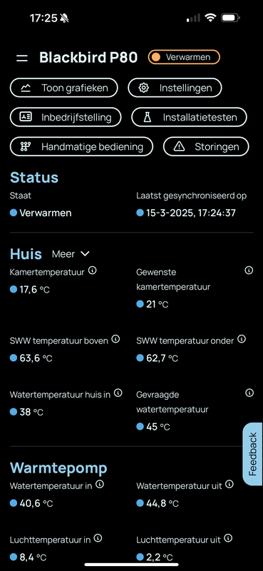

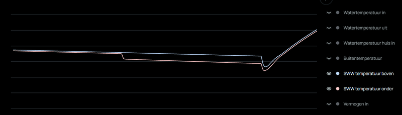

Alles gevuld en ontlucht en.... hij draait in cv bedrijf. :Y
Afbeeldingslocatie: https://tweakers.net/i/ODB075UN8aCC7CNYNtNF_Mtb6sw=/x800/filters:strip_icc():strip_exif()/f/image/5HpuQucPJyN2A4MVundCt5DU.jpg?f=fotoalbum_large
Afbeeldingslocatie: https://tweakers.net/i/3UO0cNYeFUGsdNyhDBsVVLELRjg=/x800/filters:strip_exif()/f/image/NrEGhEpCYJRT0NFwRUHCLLSB.png?f=fotoalbum_large
Mezelf helemaal suf geluisterd; ik kan de buitenunit echt, echt niet horen.

Bijna 7 graden verschil tussen de uitgaande temperatuur en ‘water huis in’. Waar komt dat enorme verschil vandaan??
Sparrow P60, 300L SWW, géén buffervat, overal VVW, bouwer van www.weheat-monitor.nl

De "huis in" sensor zit na het buffervat, die is nog best koud.
Je ziet op het buffervat een ontluchter zitten, daarnaast zie je de sensor zitten op de buis naar de secundaire circulatiepomp (grundfoss alpha).

teacher schreef op zaterdag 15 maart 2025 @ 17:35:
Netjes afgewerkt. Leuk leermoment zeker? Aan en afvoer geïsoleerd? Ik moet mijn best doen wat op te merken 😫
[ Voor 5% gewijzigd door Carboy54 op 15-03-2025 18:54 ]
En je zit in het installateurs menu ;)
Mooie setup!

Op basis van eerdere discussies op dit forum heb ik de stilstandsverliezen van mijn warmwaterboiler nader geanalyseerd. Hierbij viel mij op dat de temperatuur aan de onderkant van de boiler (bottom sensor) aanzienlijk sneller daalt dan die aan de bovenkant (top sensor).
In de onderstaande grafiek is een meting te zien na een legionella-run, waarbij gedurende 30 uur geen warm water is gebruikt. Na ongeveer 13 uur is het temperatuurverschil tussen de top- en bottom-sensor al opgelopen tot 1°C. Verder blijkt dat in die 13 uur:
• De toptemperatuur met 3,5°C is gedaald
• De bottomtemperatuur met 4,5°C is gedaald
Deze verschillen zijn misschien gezien de relatief hoge water temperaturen wel te verwachten, maar het verschil tussen top en bottom wekt vooral mijn interesse.
Afbeeldingslocatie: https://tweakers.net/i/TDlz8IUAcbIyKfQwVzi3MjTkw1s=/800x/filters:strip_exif()/f/image/3T06nlCq3ocNv5jlSovyrcvd.png?f=fotoalbum_large
Volgens de installatiehandleiding zou de warmwateraftakking een thermosifon moeten vormen om ongewenste warmteverliezen te beperken (referentie). Toch lijkt er een versnelde afkoeling aan de onderkant van de boiler plaats te vinden, wat niet direct verklaarbaar is. Misschien nog goed om te noemen is dat het hier om een 300L boilervat van WeHeat gaat en dat ik in mijn installatie een 3-weg klep gebruik om te wisselen tussen SWW en CV en dat er verder geen terugslag kleppen in de installatie zitten.
Mijn vraag aan de experts hier:
• Zijn deze stilstandsverliezen binnen de verwachte marges?
• En zo nee: kan er een probleem zijn met de installatie die dit veroorzaakt?
Afbeeldingslocatie: https://tweakers.net/i/0M4DA0LcUmSZ1frhO5jjZpj7wmw=/x800/filters:strip_icc():strip_exif()/f/image/ZdtXIFTBXvhYhtr4uQfDTGLl.jpg?f=fotoalbum_large
En voor het complete plaatje:
Afbeeldingslocatie: https://tweakers.net/i/5bBXx7_khDUA_wHnj1d398efBjs=/x800/filters:strip_icc():strip_exif()/f/image/YMMe4P5LIiOWgY17XpUAWzyt.jpg?f=fotoalbum_large

Nooky12345 schreef op maandag 17 maart 2025 @ 12:22:
Hier een vergelijkbaar beeld. Onze boiler staat onder een schuin dak, waarbij het bovenin de ruimte beduidend warmer is dan bij de vloer. Ik vermoed dat dit effect heeft op het sneller afkoelen aan de onderzijde, maar of dit het verschil volledig verklaart weet ik ook niet zeker. Wat ik nog ben het analyseren is of de afkoeling onder sneller plaatsvindt tijdens CV bedrijf, in dat geval is mogelijk de keerklep niet helemaal afgesloten en ontrekt het CV systeem warmte uit de boiler. Zie ook eerdere posts hierover.
[ Voor 4% gewijzigd door I.p. op 17-03-2025 12:34 ]

I.p. schreef op maandag 17 maart 2025 @ 12:31:
Verschillende temperaturen worden mede veroorzaakt door de gelaagdheid.
In mijn installatie met een 200 liter Weheat boiler lopen de temperaturen onder en boven parallel, met een klein verschil. Pas als er warm water wordt gebruikt, daalt de onderste temperatuur waarna ze weer parallel verder blijven lopen.
Hier zelfde beeld. Lijkt mij normaal? Onder koelt sneller af dan boven?
  • bbbrumbrum
STIMPPYYY schreef op maandag 17 maart 2025 @ 19:16:
Nee, stratificatie.
Wij hier ook. Vrijwel exact dezelfde manier van monteren als in het voorbeeld van eerder vandaag. Vermoed dezelfde monteur.
Maar wij zien ook dat de temperatuur onder sneller daalt dan boven. Naar mijn idee is dat logisch omdat warm water naar boven ‘drijft’, maar volgens mij denken andere mensen hier daar anders over?

  • feico.de.boer
  • Laatst online: 06:57
Kirvis schreef op maandag 17 maart 2025 @ 19:37:
https://youtu.be/Bm7L-2J52GU?feature=shared
In die video zie je uitgelegd hoe zo'n 'twee zone' boiler werkt.
Maar samengevat: Koud water heeft een grotere dichtheid dan warm water en zal naar de bodem zakken. Dit is ook waar voor afgekoeld water van de bovenzijde, bijvoorbeeld de wanden. Daardoor is het niet onlogisch dat over tijd de onderzijde iets kouder zal zijn dan boven. Als er iets lekt, dan is het warmte.
[ Voor 21% gewijzigd door feico.de.boer op 18-03-2025 10:03 ]

jostbr schreef op dinsdag 18 maart 2025 @ 11:51:
bij mijn sparrow all electric met 200 l boiler en 50 l buffervat (in serie) merk ik dat de ondertemperatuur in de boiler zeer snel afkoelt ( 20 gr in een hal uur roze lijn in de grafiek) waardoor de SWW weer aangaat. op die manier is de SWW zeker 70 % van de tijd actief. iemand een idee waar dat aan kan liggen? De setup is met twee gescheiden pompen met terugslagklep voor cv en SWW. [Afbeelding]
Er is iets mis in je installatie. De terugval van de ondertemperatuur valt samen met een statusverandering (lichtgele lijn), wellicht geeft dat een aanwijzing? Lijkt alsof je boiler snel leeg loopt.

RFIDguru schreef op dinsdag 18 maart 2025 @ 14:05:
De lichtgele lijn geeft idd aan dat sww gaat verwarmen. Dat klopt ook wel want die is te ver afgekoeld. De boiler loopt zeker niet leeg. Er is in die periode totaal geen warm water gebruikt. Het lijkt wel of het water van de retour in de boiler stroomt en he :/ m dan aan de onderkant afkoelt maar ik snap niet hoe dat zou kunnen.
Ik weet niet of daar verschil in zit, dus kan daar niks over zeggen. Verder zie in een nette sifon zitten, maar ik zie geen isolatie? Dus eerst isoleren en dan vergelijken. Geef je warmwater aan de bovenkant ook voor een paar cm isolatie. Niet over het geheel vanwege legionella.
Verder vraag mij af of je een 3weg op de kop moet monteren. (Installatiesschema wel heel letterlijk genomen;))
