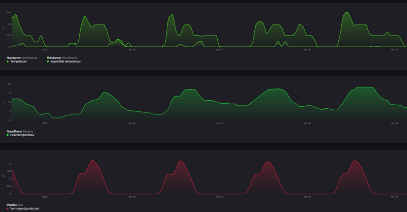

@maxdevries13 @Kevin1990
Hier een plot van 12 x 410wp Oost-West gelegd en het verbruik van de Weheat (nb. mijn warmtepomp systeem is niet de meest voordelige in het land overigens)
Afbeeldingslocatie: https://tweakers.net/i/lw204FuAUeNaVJrzLUMjmw5cesQ=/800x/filters:strip_icc():strip_exif()/f/image/4HlznAKQ0KDuRHmO5iNoVHsf.jpg?f=fotoalbum_large
Opwek bleef bv gisteren tot zeker 18:00 hoger dan mijn verbruik..

Kijk mooi om te zien die grafiek dat bedoelde ik inderdaad met het juist leggen van de zonnepanelen zodat je zo lang mogelijk gebruik kan maken van zonne energie. Niet alleen voor de warmtepomp maar voor alles in huis wat elektrisch is natuurlijk en flink vermogen trekt.
Wij ons doet de WeHeat nog minder aan stroom verbruik omdat we alleen CV verwarmen en geen tapwater.
De boiler is een dom ding die ik tussen 10.00-17.00 laat verwarmen er vanuitgaande dat er dan wat overschot is in met energie en dan de boiler kan opwarmen.
De uitdaging zit natuurlijk met energie in de avonden en nachten waar het afkoelt en juist dan een CV systeem wilt gaan werken. Ik hoop op korte termijn de eerder genoemde oplossing voor te hebben en daarmee nog minder stroom af te moeten nemen van een energie leverancier :P

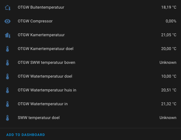

  • Barryvdh
  • Laatst online: 03-11 16:28
Jpiek schreef op vrijdag 7 maart 2025 @ 14:50:
Buitentemp ? Vertel, dat krijg ik niet voor elkaar...
Die wil ik wel graag hebben voor mijn OTGW/Homey dynamische stooklijn. Buitentemp uitlezen met de KNMI app heeft ook zo zijn beperkingen... Liever de gemeten buiten temp hier bij huis..
Sowieso heeft WeHeat dit standaard in zijn HomeAssistant koppeling zitten toch?
Maar OTGW heeft dit bij mij ook aan, dus moet hij doorgeven via OpenTherm.
Afbeeldingslocatie: https://tweakers.net/i/QN7nO6_5-7N1LROuYvOW5nMlWhU=/fit-in/4000x4000/filters:no_upscale():strip_exif()/f/image/uVIY7YNOyEQ9b3JspKM5lwkE.png?f=user_large
(De doel van 10 graden is volgens mij als ie niet aan het koelen is)
Edit: Of de buiten temp moet van Resideo komen via OpenTherm aan de andere kant.. Maar lijkt me via de Blackbird, want daar doet ie ook zijn stooklijn op toch.
[ Voor 13% gewijzigd door Barryvdh op 07-03-2025 15:47 ]

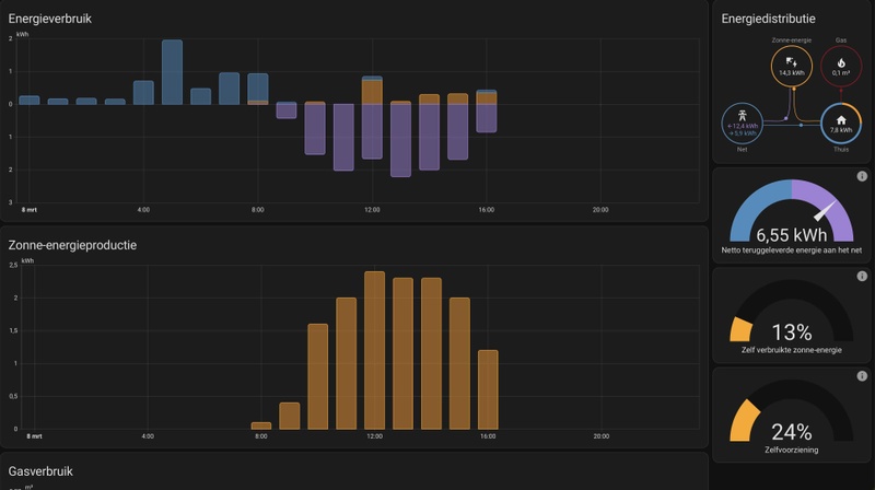

Ik heb via de configuration.yaml de sensoren toegevoegd. De "sensor.warmtepomp_power_2" is de naam van mijn Vermogen In sensor van Weheat. En "sensor.warmtepomp" is de status sensor. De warmtepomp energie sensoren kan je dan aan je energie dashboard toevoegen om het opgesplitste gebruik in te zien.

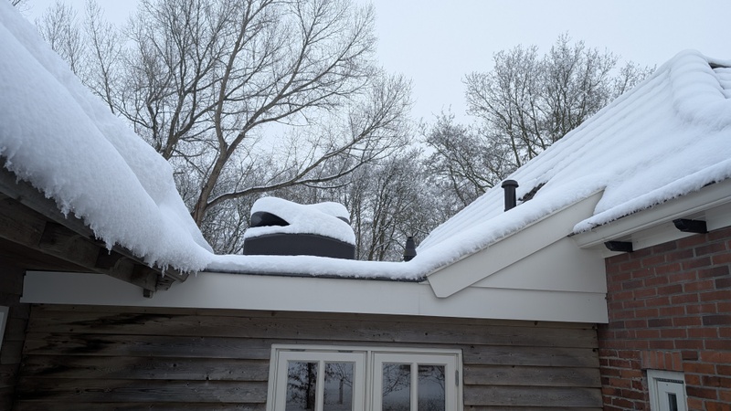

  • Erik Geurts
  • Registratie: Mei 2020
  • Laatst online: 19-11-2025
Zelfs onder 20 centimeter sneeuw hield onze Weheat warmtepomp ons huis vorige maand heerlijk warm! En dat terwijl we ook nog eens energie en kosten besparen. Ik ben superblij met deze betrouwbare en efficiënte warmtepomp.

  • olafmol
  • Laatst online: 03-11 14:54
Erik Geurts schreef op zaterdag 8 maart 2025 @ 14:31:
Sneeuw isoleert.

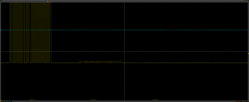

  • thomk
  • Laatst online: 16-10 17:03
EDIT: Gevonden. Ik miste nog een 3.3 volt voor de input
Heeft iemand de diyless opentherm werkend. Ik zie wel dat er een signaal wordt gezet op de OT. maar krijg een error melding dat er niets binnen komt. (Als ik meet op de input zie ik ook niets)
Als ik signaal meet met een honeywell round.
Dan ziet dat er zo uit. Het eerste stuk is het signaal van de thermostaat dat varieert tussen 16 en 6 volt. Het tweede deel tussen de 6 en 6.4 volt
Afbeeldingslocatie: https://tweakers.net/i/f0gTmHQxCOVmk36yJ8pOxg1PctE=/800x/filters:strip_exif()/f/image/tQcYqnwGOXqNRljU8c9eu9TD.png?f=fotoalbum_large
Als ik meet met de diyLess opentherm dan zie ik dit. Het signaal van weheat is een stuk zwakker ongeveer 0.15 volt.
Afbeeldingslocatie: https://tweakers.net/i/Ruy5sdNXjTRJMJPbfYXWYSaQVpE=/800x/filters:strip_exif()/f/image/djbZfxdNtx181dU5Gk92woOB.png?f=fotoalbum_large

  • RNacoustics
  • Registratie: Augustus 2024
  • Laatst online: 03-11 14:28
RNacoustics
Nu nog de energieverbruik van de BB eraan toevoegen.
Afbeeldingslocatie: https://tweakers.net/i/AYk7frzO3kbeiBr6SPqRUTYwCPw=/800x/filters:strip_icc():strip_exif()/f/image/LBeBDTpuPjePm6sFgeIhmQG7.jpg?f=fotoalbum_large
Hybride BB P80 WP, Atag i36CZ, 14 x 330 WP zonnepanelen, Marstek Venus E 3.0 5,12kWh, HA tooling

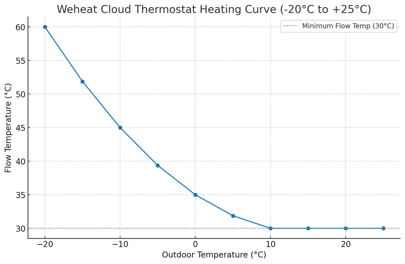

Something is cooking in the Weheat kitchen... O-)
Als ik kijk naar wat de API aan settings terug geeft in de portal, staat er ineens iets van een Cloud Thermostat bij:
Afbeeldingslocatie: https://tweakers.net/i/HnwkfRARb8r--DPIzCD77MMff3E=/fit-in/4000x4000/filters:no_upscale():strip_exif()/f/image/6FF8TWtv2wzJlJNsMat4hM2A.png?f=user_large
Deze Y waarden plotten op de standaard range van -20 tot 25 graden geeft het volgende resultaat, wat mij doet geloven dat de X waarden goed zijn gekozen (die staan niet in de output dus moest ik gokken).
Nog wat aan de hoge kant voor een warmtepomp, maar wie weet.
Afbeeldingslocatie: https://tweakers.net/i/Vk5LEt2i9ijnq5pCPCmbGp4AqzU=/800x/filters:strip_exif()/f/image/UZvIm3G0EoH0CzqtAT9G0BlV.png?f=fotoalbum_large
Is Weheat zelf een cloud-based thermostaat aan het bouwen?
Ik ben heel benieuwd!

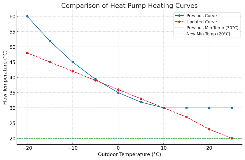

Trouwens, de waarden voor de Cloud Thermostat zijn alweer aangepast zie ik net. Zijn nu (vrijwel) lineair, met 3 graden dalend per 5 graden buitentemp (behalve tussen 15 en 20 graden).
Afbeeldingslocatie: https://tweakers.net/i/obVerx0lMqn2JsL1k0AbwqD_kSc=/800x/filters:strip_exif()/f/image/2loAfUxltyzIPcIScK2ptUKs.png?f=fotoalbum_large

Nu mijn panelen weer echt leuk aan het opwekken zijn, en dus de zon ook lekker op onze serre staat...
Wat garant staat voor een behoorlijke verwarming van ons huis, dit maar eens even in een grafiek bekeken...
Afbeeldingslocatie: https://tweakers.net/i/9lgRuV30pTkW69_6rHQjrP6pHhs=/800x/filters:strip_exif()/f/image/2yD1o6WGUTfy26EOPf7Mc2ht.png?f=fotoalbum_large
Geinig om te zien dat buiten (=rekentemperatuur) maar vooral opwek hun werking hebben op de (verhoogde) temperatuur binnen... Dus stookflow voorzichtig aangepast.
Rekentemp verhoog ik met 1 C voor elke 1kW... waardoor de doeltemp van de BB daalt...

@201WD onderaan de grafiek zie je dat dit over de afgelopen 7 dagen gaat..
De clou is dat als de PV opbrengst stijgt, de temperatuur binnenshuis dit ook doet, wat ik dus moet compenseren...

Weheat HA intergratie lig er weer uit. Ik ben er een beetje klaar mee :(
Ik ga een energiemeter in de groepenkast plaatsen, zodat ik lokaal de verbruikte energie van de BB buiten unit groep apart kan registreren.

Jpiek schreef op dinsdag 11 maart 2025 @ 16:22:
Als je maar niet met thuisbatterij cowboys in zee gaat, want dan ga je geknipt en geschoren _O-

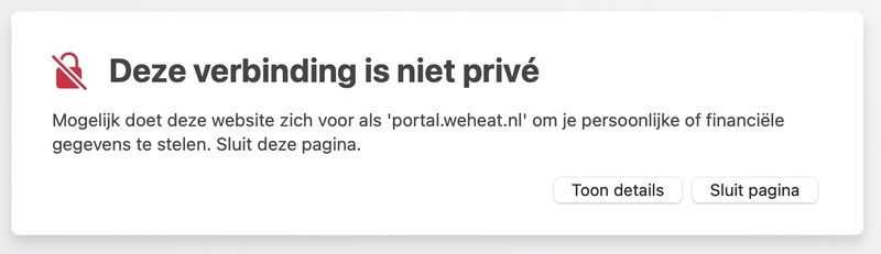

de integratie en het portal werken niet meer, het lijkt erop dat het ssl-certificaat verlopen is.
  • feico.de.boer
  • Laatst online: 22:19
Fbosman schreef op woensdag 12 maart 2025 @ 09:36:
Laat dat 'lijkt' maar weg ... portal geeft SSL fout in de browser en app wil niet inloggen zonder verdere melding.

  • feico.de.boer
Verlopen certificaat, lijkt weer opgelost.
  • Fbosman
  • Registratie: April 2016
  • Laatst online: 19:30
yep, het werkt weer...
