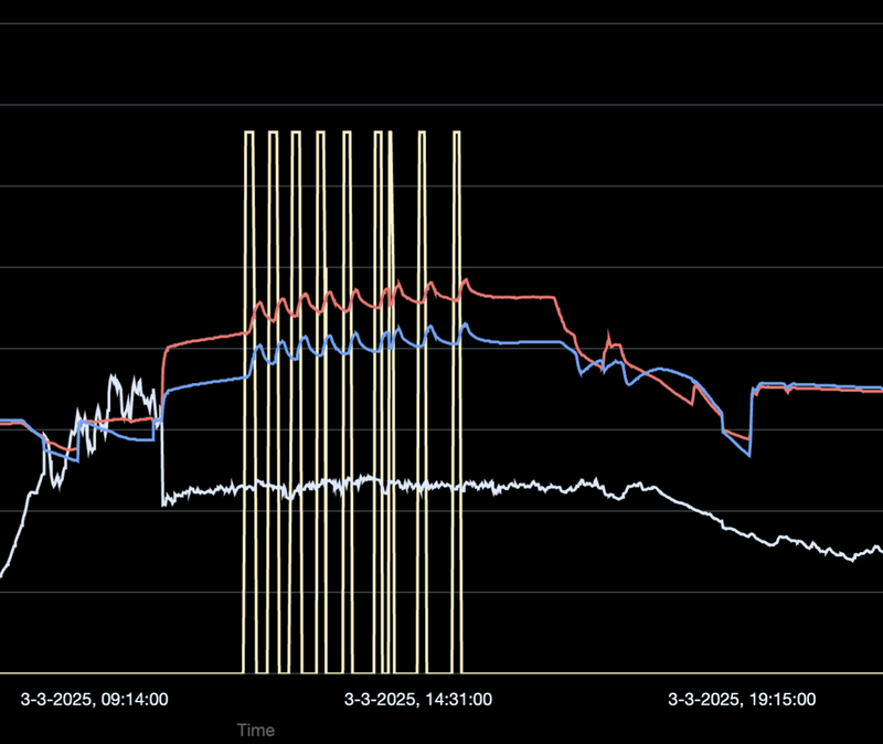

Nee, ik ben erg ontevreden over de service van WeHeat, je denkt dat je een systeem krijgt met werkzame power meting embedded, en dan werkt het niet. Ik weet nog steeds niet of ik beter op gas had kunnen blijven verwarmen.
Afbeeldingslocatie: https://tweakers.net/i/GYo7veSrxze9PjRBi6UhwCoo7UU=/800x/filters:strip_exif()/f/image/GHtB6Pz6pn44huRFLFTIkmhG.png?f=fotoalbum_large
Ik heb er een losse (shelly) pm tussen gezet. Ja er zit uiteraard verschil tussen maar het is slechts een paar % hoor. Het is niet dat de hele COP op lucht gebaseerd is (die uitgangswaarde is ook berekend..). De waardes van de sparrow zijn trouwens om de 2min ivm die waardeloze api.
De 2 dips zijn defrosts. (in standby verbruikt hij minder dan dat het apparaat aangeeft). Overigens is de waarde van weheat incl het zwarte doosje.. (45 als hij aanstaat, 2.5 uit, ook losse meter op)

CB heeft een paar weken geleden mijn warmtepomp geïnstalleerd, maar ik ben niet zeker of deze goed werkt. De flow van de circulatiepomp is slechts 0,8 m³/u, terwijl op de WeHeat-website staat dat dit meer dan 1 m³/u zou moeten zijn. De pomp draait al op 100%, en daardoor is het binnen in huis erg lawaaiig.
Ook blijft de warmtepomp de gasketel inschakelen, zelfs bij hoge buitentemperaturen (gisteren was het 9-10°C). Ik heb contact opgenomen met Coolblue, en zij stellen voor om een buffervat te installeren. Daar ben ik het mee eens, maar de installatiedatum is nog onbekend.
Ik heb vloerverwarming in het hele huis met zone-regeling. Vanwege dit probleem heb ik echter alle thermomotoren verwijderd, zodat het systeem nu volledig open staat.
Denken jullie dat een buffervat dit probleem zal oplossen, of zou er nog een andere oorzaak kunnen zijn?
Alvast bedankt voor jullie hulp!

w_binarytree schreef op dinsdag 4 maart 2025 @ 15:55:
Wat zijn de leidingdiameters naar de verdeelpunten?
Als de flow door een te krappe leiding moet kan dat aanzienlijk herrie geven.
Wat is de ingestelde aanvoertemperatuur?
Als de temperatuur te hoog is kan de WP deze mogelijk niet halen en zal deze de ketel bijschakelen.
Of een buffervat gaat helpen durf ik geen uitspraak over te doen.

feico.de.boer schreef op dinsdag 4 maart 2025 @ 16:01:
Ik heb een foto van de leiding toegevoegd. Ik heb op dit moment geen meetgereedschap bij de hand. Daarnaast zit de circulatiepomp tussen de warmtepomp-uitgang (warm water) en de gasketel. Is dat een normale opstelling? De ingestelde temperatuur is ongeveer 34 graden volgens de stooklijn. Dat zou aan de lage kant moeten zijn, toch?

  • feico.de.boer
  • Laatst online: 11:59
Wellicht dat iemand met meer ervaring hier commentaar op geven, ik heb zelf geen hybride installatie.
Die 34 graden zou geen probleem mogen zijn met de temperatuur van vandaag.
Je draait op stooklijn? Je grafiek ziet er namelijk er "OT" achtig uit...
Geen idee of een buffervat (en bedoelden ze dan in serie of parallel?) gaat helpen. Wat voor verdelers heb je? Met pomp en bijmenging?
Ik vind 34 graden met deze buitentemperaturen wel behoorlijk hoog. In mijn stooklijn heb ik nu:
BuitenTemp: 9 graden --> Ta 25 graden
BuitenTemp: -20 graden --> Ta 38 graden

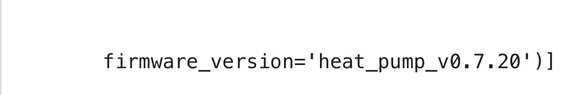

Goedemorgen, gok dat er weer een update is uitgerold aangezien de sww circulatie pomp weer stand-by aangeeft ipv gedeactiveerd. Wellicht beter voor de pomp, niet voor mijn setup;)

Kirvis
ietse schreef op woensdag 5 maart 2025 @ 06:23:
Dit was gisteren:
Afbeeldingslocatie: https://tweakers.net/i/-MLUii_rWcSzCre2w5cwycWPOrk=/800x/filters:strip_icc():strip_exif()/f/image/aSWhDtcIJhc2aHFxG6O4awYw.jpg?f=fotoalbum_large
En dit is vandaag:
Afbeeldingslocatie: https://tweakers.net/i/YDBZ8Om5XRsryi0cLtaQ6iKybH0=/800x/filters:strip_icc():strip_exif()/f/image/CltySMjF5YPZVu5cN4TQ9N1T.jpg?f=fotoalbum_large
Sparrow P60, 300L SWW, géén buffervat, overal VVW, bouwer van www.weheat-monitor.nl

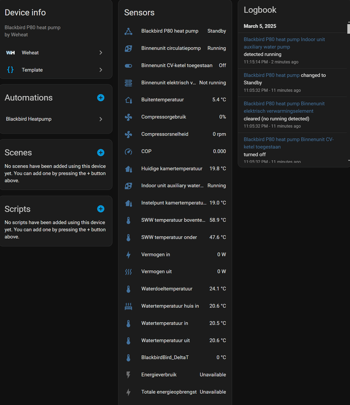

heb net HA Core 2025.3.0 geinstalleerd en JA, het WeHeat component werkt weer (wel even je custom folder weggooien als je eerder de fix had toegepast)
De Sensoren Energieverbruik en Totale energieopbrengst zijn helaas niet (meer) aanwezig.
Afbeeldingslocatie: https://tweakers.net/i/iuiqovG7dD2FEDYB4HGsiL0pDJM=/x800/filters:strip_exif()/f/image/BUI2MPTVGq06Mc9wRpnhtBvh.png?f=fotoalbum_large

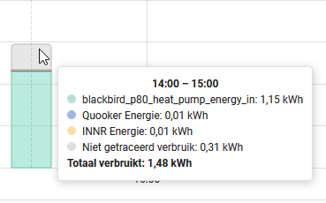

  • Ditbenik
  • Registratie: December 2023
  • Laatst online: 07-08 20:08
Klopt dit? Omdat ik vandaag veel mensen verwacht en de temperatuur al snel oploopt in ons huis, heb ik de verwarming gisteravond uit gezet, geen warmtevraag dus. Toch zie ik dat de cv-pomp de hele,nacht is blijven doorlopen. Dat lijkt mij niet normaal, wat zou er mis kunnen zijn?Afbeeldingslocatie: https://tweakers.net/i/mxuDX_QywP90LQNHZMxX1MIUA6k=/800x/filters:strip_exif()/f/image/qdjcEEC5TVIKTI82scz8THfP.png?f=fotoalbum_large

DaCootMeister schreef op woensdag 5 maart 2025 @ 23:11:
Hier doet de HA integratie het ook weer, dus dat is fijn. Maar zo balen dat Power Used het (nog) niet doet. Die wil ik toch wel graag zien :-(

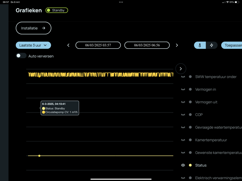

Als ik de HA intergratie zo zie mis ik toch wel wat in Homey...
Al zou ik maar de buitentemp. op een of andere manier uit de portal kunnen halen zou ik al blij zijn...

Ditbenik schreef op donderdag 6 maart 2025 @ 07:02:
Klopt dit? Omdat ik vandaag veel mensen verwacht en de temperatuur al snel oploopt in ons huis, heb ik de verwarming gisteravond uit gezet, geen warmtevraag dus. Toch zie ik dat de cv-pomp de hele,nacht is blijven doorlopen. Dat lijkt mij niet normaal, wat zou er mis kunnen zijn?[Afbeelding]
Kan dit de vorstbeveiliging zijn? Het was toch zo dat de pomp draait beneden een bepaalde buitentemperatuur zodat eea niet bevriest?
Nee, dat denk ik niet. Ik heb ook over langere periodes terug gekeken, ook toen was de warmtepomp wel eens langdurig in standby, maar nog nooit was de pomp uit, behalve bij sww verwarmen.
Als de temperatuur beneden de 5 graden is blijft de pomp altijd draaien, discutabele vorstbeveiliging. Zou energiezuiniger zijn als dat bij 1 graad was. Scheelt elektriciteit van de pomp en je pompt ook niet langer je warme water door de koude warmtepomp waardoor het afkoelt.

In 'configuration.yaml' toevoegen:
sensor:
  - platform: integration
    source: sensor.blackbird_p80_heat_pump_vermogen_in
    unit_prefix: k
    round: 2
    max_sub_interval:
      minutes: 5
Het zou moeten werken, apparaat staat standby dus doet nu niets. Wat de nauwkeurigheid is weet ik niet.

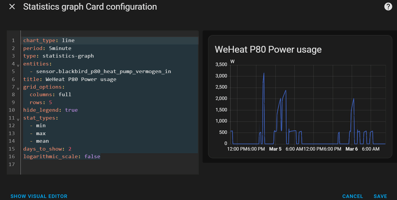

  • DaCootMeister
  • Laatst online: 27-09 17:12
feico.de.boer schreef op donderdag 6 maart 2025 @ 10:12:
sensor:
    unit_prefix: k
    round: 2
    max_sub_interval:
      minutes: 5
gaan we proberen, thanks voor de tip!
Update: werkt mooi!
Afbeeldingslocatie: https://tweakers.net/i/b5I24zQAYfIZvK4CHCnNAbvdkr8=/800x/filters:strip_exif()/f/image/EWC1xI4F3QmEcqUZ6cQ7fPCn.png?f=fotoalbum_large
[ Voor 24% gewijzigd door DaCootMeister op 06-03-2025 10:51 ]

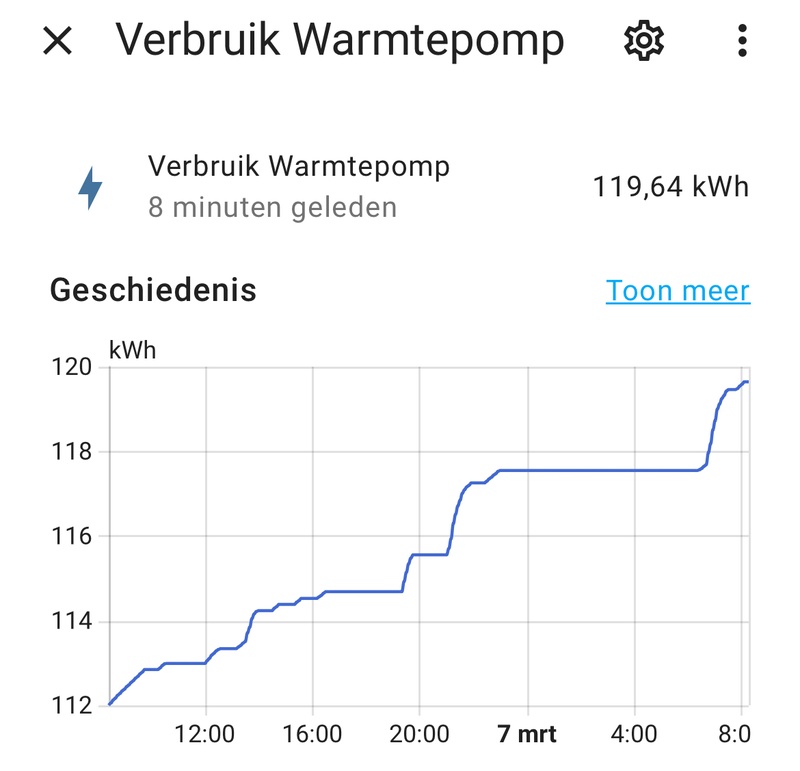

  • feico.de.boer
DaCootMeister schreef op donderdag 6 maart 2025 @ 10:19:
Eventueel wel aanpassen aan de juiste sensor als je geen P80 hebt.
Referentie:
https://www.home-assistan...tions/integration/#energy
Niet alleen een vorstbeveiliging. Als je op stooklijn draait moet de warmtepomp weten wat de watertemperatuur is. Bij een stilstaande waterpomp kan hij dat niet meten. Wel uiteraard indien de warmtepomp is ingeschakeld.
  • DjAntoon
  • Laatst online: 02-11 14:20
Ik heb toch sterk het idee dat bij mij de circulatie pomp uitgaat, dat is dan wel boven 5 graden buitentemperstuur. (Bij 1 graad zou een risico zijn, want door wind en andere invloeden kan de temperatuur zomaar wat verschillen op andere plekken).
Ik zie in de grafiek tijdens standby dat de watertemperatuur huis in, precies om het uur snel wat oploopt en daarna afkoelt. Dit kan alleen volgens mij als de pomp effe aangaat en weer uit.
Afbeeldingslocatie: https://tweakers.net/i/vvcxVy5HTX1tj6BxpD1SleafSPk=/800x/filters:strip_exif()/f/image/A1EC6qrkhFvuUsRgSz2mwLcR.png?f=fotoalbum_large
Je zou denken dat hij gaat verwarmen, maar status is standby, vermogen in = 0
Dat de kamertemperatuur oploopt komt door de zon instraling, veel glas.
  • jvlagsma
  • Laatst online: 12:20
DjAntoon schreef op donderdag 6 maart 2025 @ 11:41:
Als gevraagde temperatuur >= 15 gr is dan start de circulatie pomp ieder uur om de huis in temperatuur te voelen. Is nergens beschreven voor zover ik weet maar komt uit informeel contact met Weheat. Het werkt bij mij in ieder geval wel zo. Bij mij staat de minimale vraag temperatuur op 14 gr in de iSense thermostaat.
  • precies
  • Laatst online: 09-03 09:04
Naar mijn weten wordt er elk kwartier een pomp gedaan wanneer de WP in stand-by is.
  • Kevin1990
  • Registratie: Februari 2024
  • Laatst online: 11:53
Kevin1990
precies schreef op donderdag 6 maart 2025 @ 12:48:
Hier om ongeveer om het uur een 2 tal minuten wanneer de warmtepomp niet draait.

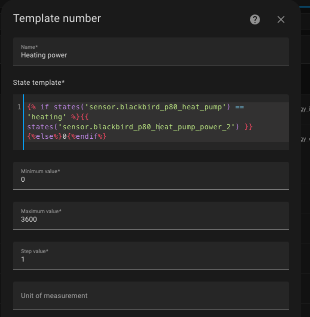

  • Barryvdh
  • Laatst online: 02-11 17:14
feico.de.boer schreef op vrijdag 7 maart 2025 @ 09:32:
Interessant, zou je hier de code voor willen delen?
Je kan een Template Helper maken, bijv een nummer en dan checken wat de state is, anders 0 geven. En dan daarop de Integral helper toepassen.

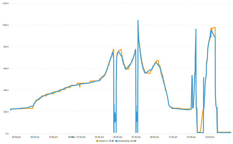

  • Kirvis
  • Registratie: Juli 2023
  • Laatst online: 11:05
Kirvis
OK, over de energy usage problematiek.
Ik heb een scriptje gemaakt in Python waarmee ik zeer nauwkeurig het energiegebruik kan bepalen van onze Sparrow. Ik maak hierbij gebruik van het endpoint dat in de portal wordt gebruikt om de grafieken te maken.
Het script werkt als volgt:
  • Authentication met username en wachtwoord
  • Warmtepomp ID ophalen
  • Logs ophalen met hoge resolutie (15 seconden), in verschillende iteraties van 4 uur ivm de rate limit (neemt steeds 120 seconden ertussen)
  • Logs aggregreren en met de Riemann functie het verbruik berekenen
  • Aggregreren in een tabel
  • Plot genereren
Dit werkt echt heel goed. Ik heb het nu getest voor 1 dag, en de plot komt exact overeen met wat ik in Homewizard zie. Het totale verbruik wijkt iets af, maar de afwijking is minimaal t.o.v. de readings in HW.
Je kunt dit dus ook gebruiken om voor een langere periode de historie op te halen. Het script heeft dan wel wat tijd nodig vanwege de rate limit.
Ik ga nog wat verder tweaken en kijk dan of ik het script kan delen ergens.
Response vanuit het script:
Afbeeldingslocatie: https://tweakers.net/i/ZNfaeHs2KvE5l6rF_4fC6GnciDM=/800x/filters:strip_exif()/f/image/IJDATAUNEuwIoCKQZ0EjOSuX.png?f=fotoalbum_large
En hier de grafiek vanuit HW:
Afbeeldingslocatie: https://tweakers.net/i/qKcOy-Stog6q7AbZLZQK3Kxwh2c=/800x/filters:strip_icc():strip_exif()/f/image/6OFVQjygfw9DUAcvLNyzuCex.jpg?f=fotoalbum_large
