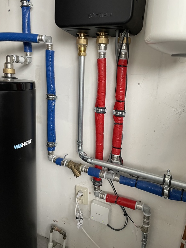

@Stoker @Carboy54 even een vraagje - heb met veel genoegen een BB P80 bij ons huis - alles werkt naar behoren - heb alleen om de week/1,5 week een storing - status is SWW verwarmen maar huis koelt af en de BB staat in stand-by en vermogen staat op 0.
Onze installateur hoef ik maar te appen en wordt onze BB gereset en alles draait weer… tot de volgende storing bij SWW warmen over een paar dagen…
Herkennen jullie een dergelijke storing?
Wat mij opvalt, al eerder gemeld op het forum en weet niet of dat ermee te maken heeft, dat als wij warm water gebruiken (hoofdzakelijk douchen - boiler ook van WeHeat 200l) dat de temperatuur in het boilervat aan de bovenzijde eerst / meest afkoelt - ik meen bij andere op het forum te lezen dat eigenlijk altijd onderzijde boiler een lagere temperatuur laat zien / krijgt bij gebruik warm water…
Bedankt alvast voor jullie hulp/meedenken
  • Stoker
  • Registratie: Januari 2024
  • Laatst online: 20:08
Stoker
Warmtepomponline
Nee herkennen wij niet.
Resetten of spanningsloos kán een oplossing zijn. -incidenteel- maar niet structureel.
Kan je eens foto’s van de installatie sturen?
Kunnen wij meekijken of het vat verkeerd is aangesloten, dat het een kwestie van sensoren wisselen is of toch iets anders.
Overigens: bij ons komt het koude water van onderen en zakt eerst de sensor onder bij een Weheat vat;)

  • Stoker
Stoker
Warmtepomponline
Wat ik trouwens nieuw zie ik de installateursportal: je kan daarin aangeven HOE de sww pomp zn sturing krijgt. Voorheen was het alleen extra pomp of 3weg klep. Nu kan je ook kiezen tussen pwm pomp, aan/uit of 3 weg.
Waarschijnlijk hebben ze dit ingebouwd ahv de Wilo melding.
Heb wat foto’s.
Afbeeldingslocatie: https://tweakers.net/i/Pn-358giJruyMOlOIDupnZIXy_k=/232x232/filters:strip_exif()/f/image/VxZ9MdyyOm5dTCR9H8UfIxNj.png?f=fotoalbum_tileAfbeeldingslocatie: https://tweakers.net/i/lZuBU4aj8cPJZvxLDqUAomjbRd0=/232x232/filters:strip_exif()/f/image/PXa4etQj2DWKIAFmNBHgcLkP.png?f=fotoalbum_tileAfbeeldingslocatie: https://tweakers.net/i/PQag8BCkjfgTuEecKC1O38yTS_4=/232x232/filters:strip_exif()/f/image/UlMHm5XBHAk8spRkve1mCXgR.png?f=fotoalbum_tile
Afbeeldingslocatie: https://tweakers.net/i/LrOiykai-Cn8yWhQkhQPG106mIU=/232x232/filters:strip_exif()/f/image/mpsYhAUGqnamJarMzuIqf7HO.png?f=fotoalbum_tile

  • Pandabeer35
  • Laatst online: 01-11 20:30
Stoker schreef op zaterdag 1 maart 2025 @ 09:24:
Afbeeldingslocatie: https://tweakers.net/i/147BQ2UkOc8u_udqBkzUnE6vrEU=/800x/filters:strip_icc():strip_exif()/f/image/UKhskw0YPfjmknTJMSAQDIrr.jpg?f=fotoalbum_large
Afbeeldingslocatie: https://tweakers.net/i/R4mwH_E1_b-KIZLf3Xa8Cti_ge4=/x800/filters:strip_icc():strip_exif()/f/image/wE522RNuPljoijGO9pzXpu4Y.jpg?f=fotoalbum_large
Afbeeldingslocatie: https://tweakers.net/i/cyoHWw-MpJtdyiriLy7q2WusBgg=/x800/filters:strip_icc():strip_exif()/f/image/mw236xJ8Ao9306FpKijtbeCl.jpg?f=fotoalbum_large
Afbeeldingslocatie: https://tweakers.net/i/KNpeSRiA3WHSEzQ0QOIxkLJPZkA=/x800/filters:strip_icc():strip_exif()/f/image/FApoqefwO3ad5bKcVIpiHPmm.jpg?f=fotoalbum_large
[ Voor 10% gewijzigd door Pandabeer35 op 01-03-2025 09:57 ]
  • Carboy54
  • Registratie: Januari 2017
  • Laatst online: 21:57
Carboy54
Duurzaamheid coach
Pandabeer35 schreef op zaterdag 1 maart 2025 @ 08:55:
Zijn de sensoren soms verkeerd om aangesloten? Onderin wordt het koude water gevuld en warm water stijgt. Dat heet gelaagdheid.
  • Pandabeer35
Carboy54 schreef op zaterdag 1 maart 2025 @ 10:04:
Dacht ik ook aan - zit natuurlijk in de binnenunit - installateur komt volgende week langs om even als langs te lopen … zie ook foto’s hierboven - ik als leek kan niets vreemds ontdekken 🫣

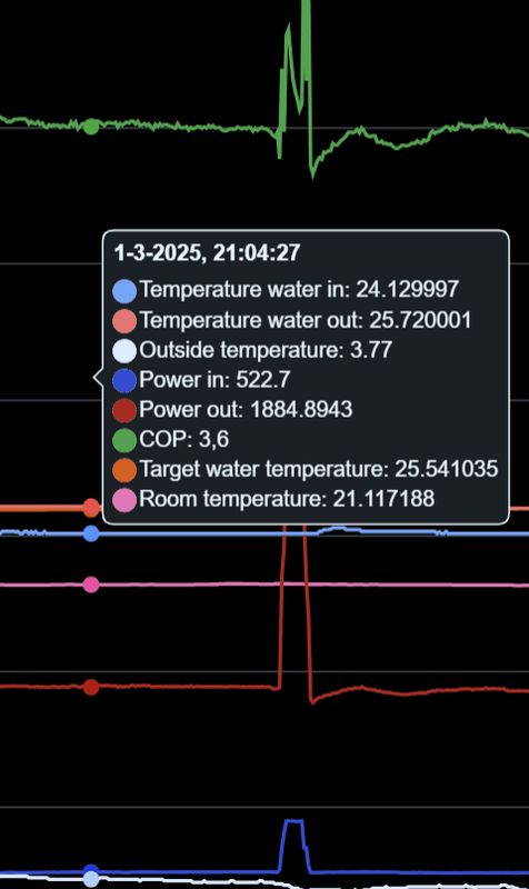

  • Pluimvee
  • Registratie: Maart 2023
  • Laatst online: 26-10 20:31
Zijn er ook anderen die met de flow/toerental van de circulatiepomp hebben gespeeld?
Met de huidige temperaturen heeft mijn WP (P80) teveel vermogen en schiet boven zijn Setpoint. Na verloop gaat hij daardoor wel uit maar na een uur weer aan, en dan weer uit, en dat enkele keren per dag.
Om dit te voorkomen heb ik de waterflow verlaagd, zodat delta T hoger wordt (van 2 naar 4 graden verschil), en de pomp op zijn laagste modulatie (20%) door kan pruttelen. En dat werkt perfect (en maakt veel minder geluid)
Constatering 1: Bij overshoot/teveel vermogen de waterflow verlagen zodat WP rustiger blijft draaien
Omdat Tr (van 28 naar 26) nu lager is, en daardoor de gemiddelde T van het afgiftesysteem (van 29 naar 28), en heb ik mijn stooklijn iets moeten verhogen.
Constatering 2: stooklijn factor is afhankelijk van gemiddelde Ta en Tr
Theoretisch draait de WP nu minder efficiënt, immers
- iets hogere Ta
- langer aanstaan van de WP, op de minimale modulatie
Daarentegen
- minder geluid
- geen pendelen
Wat is jullie advies/mening/ervaring?
  • Carboy54
Carboy54
Duurzaamheid coach
Pandabeer35 schreef op zaterdag 1 maart 2025 @ 10:07:
Controleer de aansluitingen eens en volg de draden naar de boiler of ze verkeerd zijn aangesloten.
Afbeeldingslocatie: https://tweakers.net/i/B4MhepTWuTv_VZypuaYxTTuct-8=/800x/filters:strip_exif()/f/image/exCUq0smQgo5j2Rv9Q2FgRcr.png?f=fotoalbum_large

  • Kirvis
  • Registratie: Juli 2023
  • Laatst online: 23:29
Kirvis
Pluimvee schreef op zaterdag 1 maart 2025 @ 10:18:
- iets hogere Ta
Daarentegen
- minder geluid
- geen pendelen
Hoe heb je de flow aangepast? Heb jij een installateurs account van Weheat?
Het gewone plebs kan dit namelijk niet aanpassen.

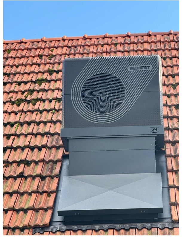

Voor de mensen die een wp op een dakkapel hebben staan of willen plaatsen.
Ik zag een artikel in het vakblad warmtepompen.
Ook voor de bereikbaarheid van een wp op een dakkapel

WeHeat geeft aan dat de flow door de Sparrow 1 m3 per uur moet zijn. Het toerental van de pomp 1 wordt hier op geregeld door de regelunit dmv een PWM signaal naar de pomp en toerental terug koppeling van de pomp naar de regelunit ( derde draad).
Deze flow van 1 m3 wordt ook weergegeven in de WP gegevens op de computer onder circulatiepomp CV.
Nu kun je de flow door de warmtepomp ook uitrekenen met de delta t over de warmtepomp en het toegevoegde vermogen en de warmtecapaciteit van water ( warmtepomp afgifte WP = delta t x warmte capaciteit water x flow)
Als ik deze berekening uitvoer kom ik steeds op een flow van ca 1.5 m3 / uur uit. Zowel bij vollast als bij deellast van de WP.
Dit is een behoorlijk verschil met de door WeHeat weergegeven flow van 1 m3 / uur.
Welke waarde klopt nu niet ?

Bij mij klopt het aardig. Ik zie dat ik sinds kort meer cijfers achter de komma heb,
dT=1.59
P = 4186*1.59/3.6= 1849

thomk schreef op zaterdag 1 maart 2025 @ 23:25:
dT=1.59
[Afbeelding][/URL]
Is dat niet een lage cop; buiten 3.6°C? 25 graden water en maar COP 3.7; zou dat niet boven COP 4 moeten zijn?
Mooi dat je met die lage temperatuur kan werken.

tweakersuser schreef op maandag 3 maart 2025 @ 10:01:
Mijn Flint P40 warmtepomp draait nu al geruime tijd. Helaas heeft weheat totaal geen service want het verbruik van de warmtepomp is niet zichtbaar in hun app of via de API koppeling.
Ik kan de warmtepomp niet onderbreken, deze zit met een rechtstreekse kabel naar de meterkast. Wel zit er een verdeelblokje extra op deze groep bij de warmtepomp en daarin zit de elektronica van de warmtepomp en ook de circulatie pomp. Ik heb een powermeter op de circulatie pomp gezet, dan kan ik nog 'iets' meten. Het valt mij enorm tegen: de circulatie pomp gebruikt elke dag 1 kWh. Dus gemiddeld 30 kWh per maand. En dat nemen ze niet mee in de COP natuurlijk, maar ja, ook die kan ik niet zien. Op de portal is wel 'wat' te zien, echter die gegevens kan ik niet exporteren of zo.
Nee, ik ben erg ontevreden over de service van WeHeat, je denkt dat je een systeem krijgt met werkzame power meting embedded, en dan werkt het niet. Ik weet nog steeds niet of ik beter op gas had kunnen blijven verwarmen.
Voor mij is de COP die zij op papier beloven waardeloos achteraf. Er zijn geen betrouwbare meetgegevens (en nee, ik ga geen elektricien een power monitor laten inbouwen, dat is erg duur vandaag de dag en tevens waarom zou ik het dubbel moeten uitvoeren als WeHeat het al moet leveren).
Wat kan ik eigenlijk in de zomer verwachten van die (circulatie) pomp? Ook elke dag 1 kWh? Terwijl alles standby staat? Of kan ik dit instellen 'ergens'? (ik zou niet weten waar).
Verbruiksmeters zijn vaak niet standaard of niet nauwkeurig in warmtepompen land. En is dus zeker niet standaard in de budget Flint. Met de geboden software kan je aanzienlijk meer dan bij vaak veel duurdere concurrenten. Voor een paar euro koop je bij Ali een verbruiksmeter met sensor.
Afbeeldingslocatie: https://tweakers.net/i/c18DwsqIfXdHmRXMs2JLUrhMtug=/x800/filters:strip_icc():strip_exif()/f/image/o2siF7s9kJI8zL1773QWipgi.jpg?f=fotoalbum_large
Afbeeldingslocatie: https://tweakers.net/i/IYY0N4i8oPexR8WyKLFpcCu7EY8=/x800/filters:strip_icc():strip_exif()/f/image/2VrSnffUS2W3o1dTrCCkY4nH.jpg?f=fotoalbum_large
