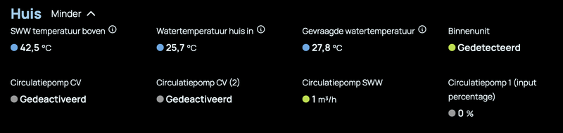

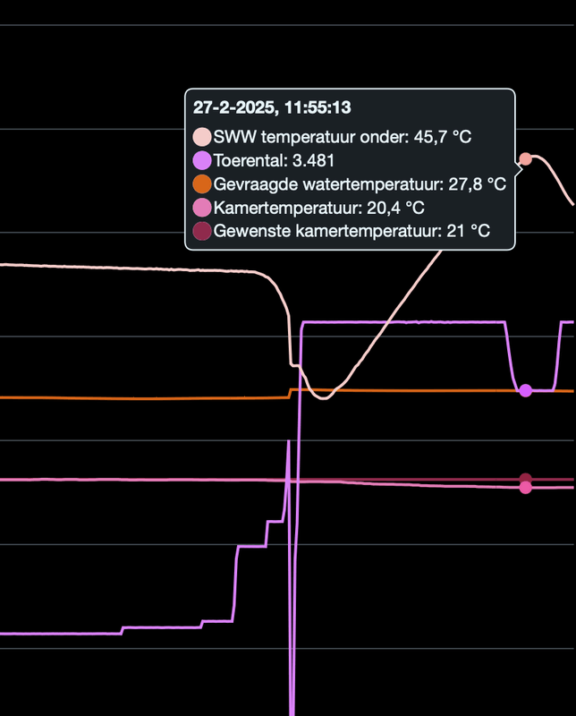

Weet iemand waar die 2% voor staat?
Afbeeldingslocatie: https://tweakers.net/i/NMcCaCflMMlT1POQBRoHSjCY9Ug=/800x/filters:strip_icc():strip_exif()/f/image/6ECUU7LdalVkXn0BpM0m3ggW.jpg?f=fotoalbum_large

  • Kirvis
  • Registratie: Juli 2023
  • Laatst online: 14:45
Kirvis
ietse schreef op woensdag 26 februari 2025 @ 15:58:
Hier ook het geval. Pomp blijft op 2% staan wellicht daardoor blijft het itho vat de hele tijd draaien waar hij voorheen gewoon uit stond als het geen SWW Verwarmen was.
Dit lijkt mij ook niet de bedoeling?
Weet jij hier wat meer vanaf @Stoker ? Of is dit bij andere ook het geval dat je zo weet met Itho vat?
2% is Standby voor een Wilo PWM pomp.
Zie afbeelding hieronder uit de documentatie.
Als het goed is draait ie dan dus niet. De LED knippert dan groen.
Als de pomp draait dan geeft ie een waarde terug tussen 5 en 75, en de UI vertaalt dat dan naar een flow in m3 per uur met 1 decimaal volgens de volgende formule:
0.03 * (r - 5) = flow
Deze formule volgt uit de maximale flow van deze pomp van 2.1 kuub per uur en is dus een lineaire afleiding obv de range van normal operation van de pomp.
Voor onze Sparrow varieert de waarde van r tussen de 38 en 39 (de ruwe data uit de API), wat dus leidt tot een flow van rond de 1 kuub per uur. Of, om iets preciezer te zijn, tussen de 990 en 1020 liter per uur.

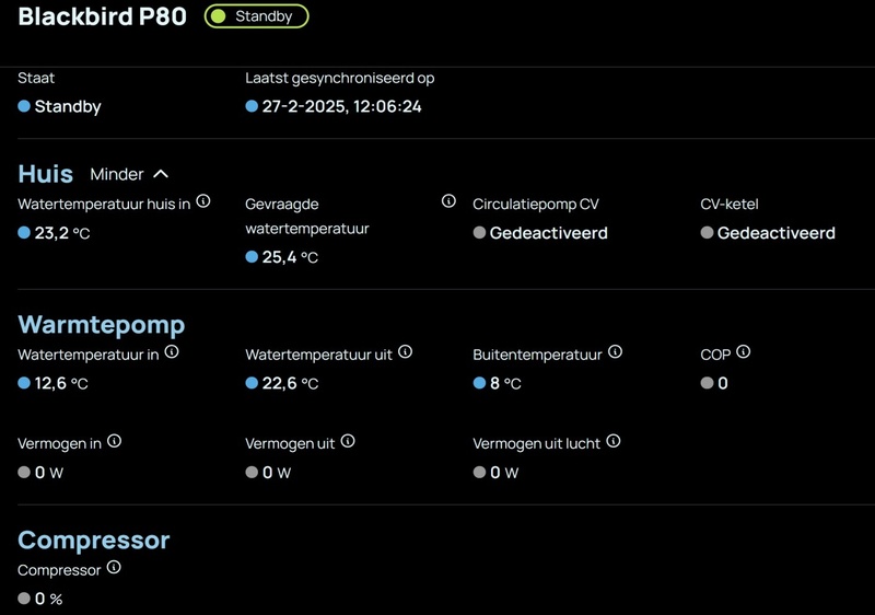

Die 2% is in principe standby, volgens mij niet echt zo dat hij dan 2% draait.
  • Kirvis
Kirvis
ietse schreef op woensdag 26 februari 2025 @ 16:21:
Ok! Bedankt voor de info. Neemt niet weg dat het itho vat wel continue aan is waar dat voor de nieuwe update nog niet zo was
Wat bedoel je met "aan zijn"?
Ik zie nu in mijn portal dat de pomp op Standby (2% staat) en de warmtepomp ook.

  • ietse
  • Registratie: Juni 2017
  • Laatst online: 31-10 17:13
Kirvis schreef op woensdag 26 februari 2025 @ 16:28:
Volgens mijn Homewizard kWh meter is er 0 watt en 0.01 A verbruik op dit moment, wat betekent dat de pomp echt uit staat.
Ik vermoed dat dit puur een UI update is en dat er in de werking niets is veranderd.
Het itho vat zit aangesloten op het stroompunt van de DHW pomp. Hierdoor gaat het waaiertje in het vat (weet niet precies hoe het zit dus correct me if I’m wrong) aan zodat het water gaat circuleren en dus gelijkmatig opwarmt.
Waar er voorheen “Gedeactiveerd” stond als er geen SWW programma gedraaid werd stond dit waaiertje dus ook uit. Nu lijkt het dus zo te zijn dat doordat de pomp niet gedeactiveerd is het waaiertje ook continue onnodig aan blijft. Dit is duidelijk te horen. Niet zozeer storend maar zeer zeker onnodig.

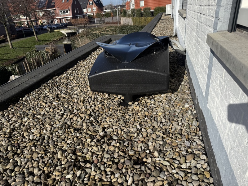

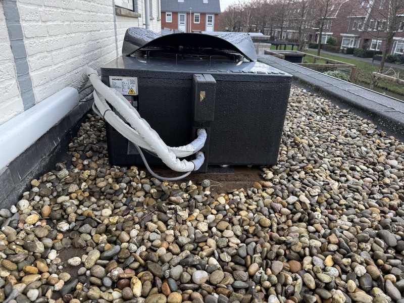

  • Rivr
  • Laatst online: 13-03-2025
Satefan schreef op zondag 23 februari 2025 @ 09:23:
Kun je iets meer vertellen over de uitbouw? Welk materiaal? Staat de BB nu op tegels? Ervaar je overlast van geluid?
Afbeeldingslocatie: https://tweakers.net/i/pftZ_AOddBhautkT6Xgu9bS0F6s=/800x/filters:strip_icc():strip_exif()/f/image/8Ev7HL04XOIMn4qgnnzGWtNj.jpg?f=fotoalbum_large
Afbeeldingslocatie: https://tweakers.net/i/obqzDvT-Ou-E1lph3vK64JbD5OU=/800x/filters:strip_icc():strip_exif()/f/image/BeJZRJrK6iXuvXnNf4nniuCO.jpg?f=fotoalbum_large
Ze staan dus blijkbaar wel op rubberen matjes, maar dus heel minimaal ten opzichte van de tegels die ik vaker heb langs zien komen.
Verder ervaar ik zelf geen last, maar wil het liefste het geluid minimaliseren i.v.m. buren, en heb dus ook de maximale settings op 80% staan, en nacht 40%. Geen idee hoe het nu is na de update.
Voor de nieuwe lezers, is dit een goede opstelling waarmee geluiden geminimaliseerd worden, of niet?

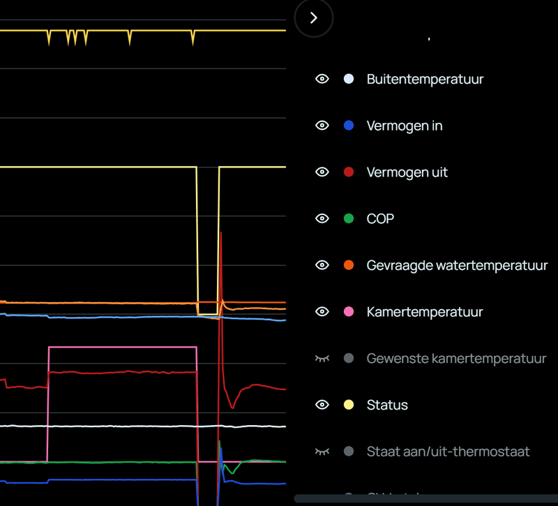

  • thomk
  • Laatst online: 16-10 17:03
Dbm12 schreef op dinsdag 25 februari 2025 @ 13:13:
Inmiddels de knoop doorgehakt en de FE Sparrow besteld. Deze wordt eind mei geleverd. Momenteel zonder buffervat besteld vanwege bovenstaande. Maar ik ben toch nog een keer gaan rekenen waarbij ik ook navraag heb gedaan bij de leveranciers die mij niet duidelijk konden maken of het nu wel of niet handig was om toch niet een buffervat erbij te nemen voor de defrosts. Ze zeiden allemaal dat het kon maar niet perse moest en dat het vooral een veilige keuze was. Geen van alle hebben mijn afgifte systeem in detail bekeken of bepaald of dit wel of niet nodig zou moeten zijn wat ik ook toch opmerkelijk vond. Daarom toch maar weer hier naar de expertise.op dit forum voor advies.
Momenteel heb ik de volgende type en grootte qua radiatoren geen vloerverwarming. Waarbij ik volgens het wijze internet op de volgende schattingen qua aantal liters kom voor mijn systeem.
GrootteTypeLiter
180X15X8convector (type b) 8
600 X 24002215
900 x 900114
900 x 900114
500 x 1800116
500 x 1600116
500 x 1100115
1600 x 600Badkamer radiator4
600 x 700223
600 x 700223
600 x 700223
Bij elkaar boven de 60 liter en daar komt dan nog het leidingwerk in huis bij waardoor ik denk op 80-90 liter uitkom. Hierbij zullen alle radiatoren altijd volledig open staan en alle radiatoren op 4 na op zolder, voorzien zijn van ventilatoren. Ambitie is te stoken rond de 30-40 graden.
Wederom op het wijze internet staat dat een defrost rond de 15 - 50 liter water nodig heeft om goed te functioneren. Maar dat zegt in zichzelf niet zoveel zonder rekening te houden met de energiewaardes en temperaturen.
Mijn systeemvolume lijkt mij voldoende en ik geloof ook best dat het zal werken. Maar ik zit hierbij vooral op de efficiency as of het niet efficiënter kan. .
Mijn gevoel zegt hierbij dan ook, hoe meer liter water in het systeem, hoe meer tijd/energie het kost om dit water op te warmen en op temperatuur te houden. Waarbij er ook met verlies van het buffervat gerekend moet worden dat niet bijdraagt aan het verwarmen van je woning.
Het voordeel is echter dat je ook 50 liter additioneel warm water in je circuit hebt voor defrosts, waardoor de afkoeling over het gehele systeemvolume minder zal zijn en je hierdoor minder risico hebt dat de warmtepomp in een potentiele deathloop gaat hangen van defrost omdat hij moeite heeft om de energie weer toe te kunnen voegen aan het circuit omdat het temperatuur gat te groot is geworden om te overbruggen met als resultaat dat hij full speed zal werken wat weer een nieuwe defrost cyclus versneld op gang brengt en hij hiermee dus rustiger zal lopen.
Mijn vraag is dan ook, of dit nu daadwerkelijk nodig is of niet zowel vanuit een kostenoogpunt, maar ook vanuit efficiëntie vooral bij defrosts waar ik nog mijn twijfels over heb.
Laat ik eens een assumptie doen: Als een defrost 0,5kWh aan energie (warmte) uit je systeemvolume vereist en ik dit omreken naar temperatuurverlies.
Energie onttrokken uit het water (Q): 0,5 kWh = 1.800.000 Joules
Massa van het water (m): 80 liter = 80 kg (aangezien 1 liter water = 1 kg)
Specifieke warmtecapaciteit van water (c): 4186 J/(kg°C)
Initiële temperatuur van het leidingwater (T_init): 35°C
Kom je uit (volgens ChatGPT) op een eindtemperatuur van: 29.63°C (-5.37°C)
Doe je dezelfde berekening bij een systeemvolume van 130liter (met buffervat)
Kom je uit op een eindtemperatuur van: 31.69°C (-3.31°C)
is dat substantieel? Ik heb geen idee. En daarom ook een hulpvraag aan jullie.
Daarom de volgende vragen:
1. Zal in mijn situatie een buffervat nut hebben specifiek bij defrosts, of enkel systeemvolume toevoegen die niet nodig is?
2. Hoeveel energie ontrekt het systeem "gemiddeld" uit het systeemvolume bij een defrost? Afhankelijk hiervan kan je berekenen wat het verschil qua start/finish temperatuur is van een defrost wat weer info kan zijn om het nut van een buffervat te kunnen bepalen.
3. Is een verschil van 2 graden substantieel of verwaarloosbaar?
Hopelijk hebben jullie meer inzichten voor mij. Ik ben namelijk het spoor bijster qua wijsheid.
Ik heb zelf een flint zonder buffer vat. Dat is ruim voldoende vind ik. (Met een vloerverwarming merk je daar niets van. Het water is nog altijd warmer (22 graden) dan de binnen temperatuur)
Als ik kijk naar mijn defrost grafieken dan is de flint alweer aan het verwarmen voordat het water terug komt.
De flint heeft denk ik preventieve defrost en de deforst duurt maar 2 minuten.
En het dip die om 20:34 plaats vind komt op 20:39 terug.
Het water heeft er dus 5 minuten over gedaan om weer terug te komen bij de warmtepomp.
Als ik dat zou uitrekenen
1m3/u=16.67 l/m => 83 liter in 5 minuten.
Dan zou mijn systeem dus 83 liter bevatten. ( Ik dacht dat het iets meer was maar klopt wel ongeveer)
Voor de sparrow zou je moeten kijken naar defrost grafiekjes. Die zijn wel op het forum te vinden
Afbeeldingslocatie: https://tweakers.net/i/Bqq_CMAce4uez98bm3FQGwCP78o=/x800/filters:strip_exif()/f/image/va80TaGLbodU1hA9JXyZOCjI.png?f=fotoalbum_large
Afbeeldingslocatie: https://tweakers.net/i/RYdqdZeIKn7qBL0scPjFuPoLjJ4=/x800/filters:strip_exif()/f/image/ctilHYGbEb8TuomgVleARn4z.png?f=fotoalbum_large

  • RNacoustics
  • Registratie: Augustus 2024
  • Laatst online: 15:41
RNacoustics
Rivr schreef op woensdag 26 februari 2025 @ 19:34:
Qua dak constructie en opstelling vergelijkbaar met mijn situatie. door de zware kiezels/basis dak hoor ik binnen niks. Ik weet niet hoever bij jou de buitenunit van de erfgrens staat? De buren zullen hooguit het blazen van de ventilator horen.
Hybride BB P80 WP, Atag i36CZ, 14 x 330 WP zonnepanelen, Marstek Venus E 3.0 5,12kWh, HA tooling

  • Kevin1990
  • Registratie: Februari 2024
  • Laatst online: 01-11 17:00
Kevin1990
Hier is de flow 0.9 met alleen de vloerverwarming die meedraait en variërend van 1.1 tot 1.3 hoe meer convectoren er open gezet worden.
Volgens de installateur zijn de waardes goed.
  • MrBlueEyes
  • Laatst online: 01-11 21:47
Sinds gisteravond lijkt de Blackbird raar te doen. Hij geeft aan dat hij SWW verwarmd maar hij verwarmd alleen de vloerverwarming. Die blijft maar stijgen terwijl de gevraagde temperatuur daarvoor lager staat. SWW koelt alleen maar af. Ik heb gisteravond al even de stroom eraf gehaald. Daarna bleef hij in standby. Nu zie ik dat de SWW temperatuur weer lager is. SWW verwarmen staat weer actief, maar weer stijgt de temperatuur van de vloer. Hoe kan dit mogelijk zijn? Er is niets veranderd.
MSI X870E CARBON WIFI, AMD 9900X, 64GB, Gigabyte AORUS M RTX5080, Samsung 990 Pro 4TB, Samsung 970 EVO 2TB, Samsung OLED G9, LG 48CX, LG 77G5, Xbox Series X, PS4 Pro, Galaxy Z Fold 8 Ultra 512GB, Kia EV6 RWD 77,4 kWh Plus, Weheat BB P80, Snapmaker U1
  • MrDenna
  • Registratie: Mei 2014
  • Laatst online: 14:33
belmonde schreef op donderdag 27 februari 2025 @ 01:43:
1000 liter/uur.. Is wel veel, toch ? Als je bv maar 1 of 2 radiatoren hebt die wat moeten doen.. Hoeveel water gaat er door 2 radiatoren van 2.80 m x 40 cm ?
Volgens mij hangt het geluid/lawaai vooral van de ventielen af ? Niet zo zeer van de buizen ? Hier 20 mm hoofdleding..
Daarom is ook het advies bij een warmtepomp zoveel mogelijk flow te creëren en daarbij dus niet 15 van de 17 radiatoren in huis volledig dicht te gaan knijpen. Mede ook de reden automatische zonering of überhaupt zonering afgeraden word.
Mede door deze hoge flow is het vooral van belang dat aanvoer en retour leiding behoorlijk fors zijn van binnendiameter.
  • SebastiaanPs
  • Registratie: Oktober 2022
  • Laatst online: 15:28
SebastiaanPs
MrBlueEyes schreef op donderdag 27 februari 2025 @ 07:29:
Driewegklep werkt dan niet goed
WP: Mitsubishi Electric SUZ-SWM80VA2 + ERSD-VM2D. PV 3330 Wp. Huis 1931, gasloos sinds jan '24.
  • MrBlueEyes
SebastiaanPs schreef op donderdag 27 februari 2025 @ 07:34:
Hoe ziet deze eruit? Kan ik daar zelf wat aan doen? Of moet een installateur daarmee aan de slag?

Ik zie opeens ook wat raar gedrag van de warmtepomp. Ik draai op stooklijn en gebruik de T6R.
Ik zie hier geen reden waarom de BB in standby zou moeten gaan noch waarom het signaal wegvalt van de thermostaat. Ik heb afgelopen maanden vaker temp -1 gehad en simpel de stekker eruit en erin lost het op alleen is het wel erg onwenselijk zeker met de korte standby wat nieuw gedrag is.
Nu blijkt dus (volgens mij) dat de BB de veroorzaker is. Overigens is exact dit gedrag gisteravond rond 11 uur ook gebeurd.
Afbeeldingslocatie: https://tweakers.net/i/O0E06o9_52f5J6tzPdboor6mqnA=/800x/filters:strip_exif()/f/image/olF8yRtJ1AjHC5Q18hF0SbvM.png?f=fotoalbum_large
  • Kevin1990
Kevin1990
rijmer schreef op donderdag 27 februari 2025 @ 11:13:
ik had gisteren avond dat de Blackbird net na 11 uur uit ging en toen om 1 uur vannacht weer aan ging.
We draaien op stooklijn (Opentherm nog steeds niet aan de praat)
De stookljn die we hanteren met deze temperaturen is prima om de woonkamer temperatuur tussen de 20.5 en 21.5 te houden en de kou uit de slaapkamers te krijgen (met zoneregeling)
Er is dus altijd flow wanneer de Blackbird aan het draaien is.
Aanvoer en retour temperatuur waren ook steady op dat moment dus wist niet waarom die ermee stopt.
Resulteerde wel dat op de bovenste verdieping de kamers wel snel afkoelde waar normaal de temperatuur met 0.5 graad verschil van doeltemperatuur altijd op dezelfde temperatuur zijn.
EDIT:
Zie hieronder wat er gebeurde gisteren avond.
Afbeeldingslocatie: https://tweakers.net/i/eZVGWpnJxpExEuRZoNEThbQgenM=/800x/filters:strip_icc():strip_exif()/f/image/cNdQIf5pdvFFJcVapYew31rY.jpg?f=fotoalbum_large

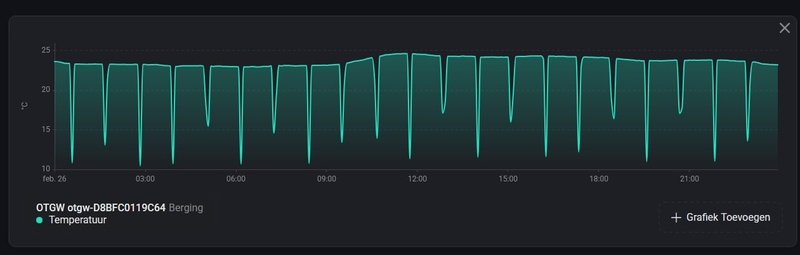

  • Jpiek
  • Registratie: Maart 2022
  • Laatst online: 14:08
Jpiek
Ik heb het al zo lang dat ik er niet eens meer naar kijk.
Bllijkbaar dropt mijn Remeha eTwist RF regelmatig.
In de Weheat Portal :
Afbeeldingslocatie: https://tweakers.net/i/4_8VT3ZWEDEk-ibcrzYiwY4Nf80=/fit-in/4920x3264/filters:max_bytes(3145728):no_upscale():strip_icc():strip_exif()/f/image/wxLF1DrDNe80uDBGSodYJqyI.jpg?f=user_large
En als ik in Homey de OTGW uitlees :
Afbeeldingslocatie: https://tweakers.net/i/Q6hoK0iWKAf6PGh7BSNv2y_WhYU=/800x/filters:strip_icc():strip_exif()/f/image/oPY5jXG0wz6bH3YINSuvk4jC.jpg?f=fotoalbum_large
Exact hetzelfde...
Maar in de Remeha App (Android) en in de Remeha in Homey weer niet...
Het is geen verbindingsprobleem, als ik de thermostaat in de berging naast de gateway zet doet hij exact hetzelfde...
Het heeft verder geen invloed dus ik geloof het wel...

Warmtepomponline
ietse schreef op donderdag 27 februari 2025 @ 09:41:
Geen idee,
het punt dat deze bij DHW aangesloten is is dat de interne fan begint te draaien zodra de pomp aan slaat.
als deze dus altijd "aan" staat is de fan dus ook aan.
ik weet zo niet of er een andere geschikte power bron is voor het vat.
@Stoker zijn jullie hier al in gedoken?
Ik heb even in de portal gekeken bij een Weheat met Itho vat (daar gaat het toch om?)
Daar zie ik dit:
Afbeeldingslocatie: https://tweakers.net/i/ipBBmkCEILUAFHkZgcQB2qncwIM=/800x/filters:strip_exif()/f/image/rWpxnPRFu3Odrwg8qEhX29m4.png?f=fotoalbum_large
Afbeeldingslocatie: https://tweakers.net/i/C-QNEYpVmnPi7xBVSC0fi_mK31s=/800x/filters:strip_exif()/f/image/rXAlnDN3OVd1aRRHoDbu8PGc.png?f=fotoalbum_large
Afbeeldingslocatie: https://tweakers.net/i/03LWik3URanU_8XQ2ApmIZ2NVSU=/x800/filters:strip_exif()/f/image/QZLFjJ6bjgEARwPzbj42OcT5.png?f=fotoalbum_large
Begrijp ik goed dat jullie waterpompen in onder het wpv vat draaien als de dhw pomp uit staat?
Warmtepomponline.com & Fancoilonline.com Amber 65, F-gassen II
  • Kevin1990
Kevin1990
De Blackbird is weer even gaan rusten zo te zien.
Echter zou die nu toch aan de gang moeten als ik naar de retour temperatuur kijk? :?
Afbeeldingslocatie: https://tweakers.net/i/xR5gBu_RfwYmApLs1D2DRx3JykI=/800x/filters:strip_icc():strip_exif()/f/image/ZAo8BP5UDS6ALUM4Q2Zu1Lkn.jpg?f=fotoalbum_large
  • ietse
Stoker schreef op donderdag 27 februari 2025 @ 12:02:
Daar zie ik dit:
Dit is denk ik ergens in de ochtend weer aangepast. zag de pomp even stand-by staan en naderhand stond de DHW pomp weer op gedeactiveerd ipv stand-by (2%).
Probleem nu verholpen maar als ik het stukje op github lees waar @Barryvdh en @Kirvis op actief zijn is dit blijkbaar niet wenselijk volgens wilo.
We gaan het zien wat de toekomst ons brengt.
Dat was dus bij mij even geleden ook het geval (sparrow) dus denk dat er een update gepushed word omtrent de DHW pomp.

  • rijmer
  • Laatst online: 27-10 10:43
Jpiek schreef op donderdag 27 februari 2025 @ 11:35:
Exact hetzelfde...
Waarom heeft het geen invloed? Bij jou gaat de warmtepomp toch ook in standby?
  • Jpiek
Jpiek
rijmer schreef op donderdag 27 februari 2025 @ 12:19:
ja, maar helemaal los van de dipjes in de kamertemperatuur... Die gaan elk uur even in en dip, wat ik ook doe of hoe de BB ook ingesteld staat..
Ik heb ook gewoon runs van meerdere uren...
