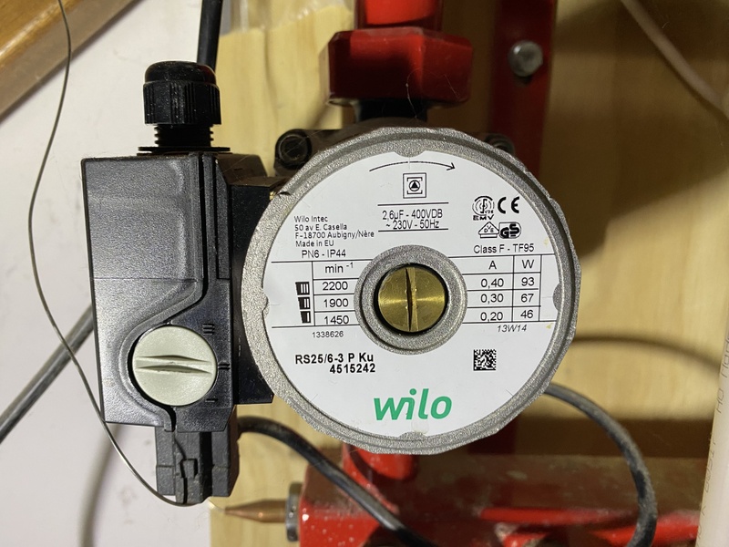

Ik heb sinds 13 Januari een Sparrow warmtepomp met aansluitschema CV parallel en Buffer parallel, met twee Wilo circulatie pompen.
Het water circulatie geluid is on-acceptabel hoog in het CV systeem. Ook als alle cv radiatoren maximaal open staan. De flow is veel hoger als met de oude gas CV installatie.
Deze pompen samen gebruiken continu 94 watt (ca 2 kWh per dag !!!). Ook bij een lage warmtevraag.
Als het buiten niet zo koud is (10 graaddagen) gebruikt de Sparrow iets van 10 kWh en de pompen nog steeds 2 kWh per dag. Dus ca 20% van de gebruikte stroom is nodig voor de CV pompen !!!
WeHeat zou de pomp toerentallen lager kunnen zetten. De twee pompen kunnen met een PWM signaal gestuurd worden.
Nu zie ik dat er bij mij maar op een van de twee pompen de PWM stuurkabel is aangeloten op de centrale WeHeat regel unit. Bij de tweede pomp (de pomp die het water mijn cv installatie instuurd ) is de PWM stuur kabel niet aangesloten.
Hoort dat zo ?
Heeft WeHeat geen toerenregeling voor de circulatiepompen om het stroomverbruik van de pompen te reduceren bij lage warmtevraag?

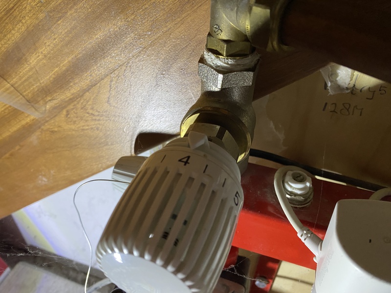

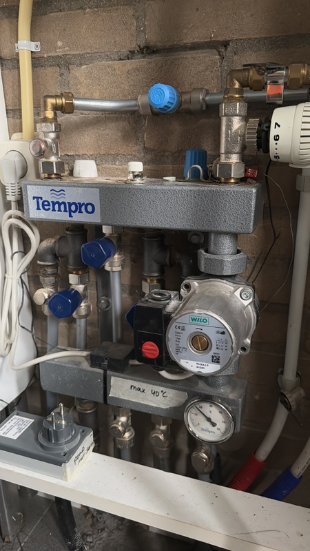

  • Ditbenik
  • Registratie: December 2023
  • Laatst online: 07-08 20:08
Graag Afbeeldingslocatie: https://tweakers.net/i/vMADmf0wdajSxEE1VBgQ-Eu6OEE=/800x/filters:strip_icc():strip_exif()/f/image/5kHhnqgZFkCFd3eoDOPoT6em.jpg?f=fotoalbum_large
Afbeeldingslocatie: https://tweakers.net/i/LibItYwXnwIn_x9xpClBk-LTu8g=/800x/filters:strip_icc():strip_exif()/f/image/CmwM8xuvvZBzHFmJagkUhu3n.jpg?f=fotoalbum_large
Afbeeldingslocatie: https://tweakers.net/i/x04dC0GTM-wNFBI1mtnB7L_qxD0=/800x/filters:strip_icc():strip_exif()/f/image/VdcIli78vtZ7dVJh9VGMLzbV.jpg?f=fotoalbum_large
Afbeeldingslocatie: https://tweakers.net/i/CkqvpyxfFtdD85oRKHv47LacKas=/x800/filters:strip_icc():strip_exif()/f/image/2SSehRNbhgv4xy7Rrdp076hB.jpg?f=fotoalbum_large
Afbeeldingslocatie: https://tweakers.net/i/eFMvWv8_x_q-1-l1gp91V2ZWEVE=/800x/filters:strip_icc():strip_exif()/f/image/7F1K988wwtmmzTTqe1eITpp9.jpg?f=fotoalbum_large
Afbeeldingslocatie: https://tweakers.net/i/scX02ZjmnTvylhP14rkiOdWFW30=/800x/filters:strip_icc():strip_exif()/f/image/P9ZksCGFNRimocm5PnswiQy9.jpg?f=fotoalbum_large
Afbeeldingslocatie: https://tweakers.net/i/5mrVIwMtU-N3BHG91ReORNpZKWg=/x800/filters:strip_icc():strip_exif()/f/image/CgYTf01jXfoo3R6CprZDo6Da.jpg?f=fotoalbum_large
Afbeeldingslocatie: https://tweakers.net/i/hRWatX5t2iCZhZD4cVsg4OF5Lcc=/800x/filters:strip_icc():strip_exif()/f/image/vUB9nuretGWWOCvdwbbJhRjk.jpg?f=fotoalbum_largeeven meedenken: afgelopen dinsdag is bij ons een Blackbird met een 300L boilervat geplaatst. Naast dit boilervat is er ook nog een seriegeschakeld buffervat van 50 liter. Morgen zal ik daar wel wat foto’s van laten zien. Tot nu toe was ik niet zo tevreden met de COP. Ik dacht dat dit lag aan mijn vloerverwarmingsverdeler met pomp. Inmiddels heb ik veel gelezen, en iedereen zegt dat de temperatuur zo laag mogelijk moet zijn om zo efficiënt mogelijk te werken. Een verdeler met pomp zou het retourwater moeten bijmengen.

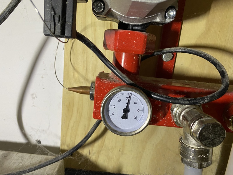

Vanmiddag ben ik onder de trap gaan kijken en kwam tot een vreemde conclusie: het water dat de vloer ingaat, heeft ongeveer dezelfde temperatuur als het water dat volgens de Blackbird het huis ingaat. Er wordt dus geen koud water bijgemengd. Mijn vloerverwarmingsverdeler heeft een thermostaatknop, die op stand 4 stond. Ik weet niet precies wat deze standen betekenen (is 4 bijvoorbeeld 40°C?).
Toen ik de thermostaatknop naar stand 2 draaide, ging er ongeveer 20-25°C de vloer in, wat dus lager is dan de oorspronkelijke aanvoertemperatuur. Naast de thermostaatknop lijkt ook een mengventiel te zitten. Ik heb daar wat mee gespeeld en geprobeerd deze open en dicht te zetten, maar ik zag weinig verschil. Verder zit er een bypassventiel in de verdeler, die op stand 0,1 staat. Gezien de kosten ben ik niet direct van plan om de verdeler te vervangen.
Het huis wordt wel warm, maar ik wil de COP verbeteren. Nu lijkt het erop dat de temperatuur van het water dat wordt geproduceerd steeds rond de 30-32°C ligt. Dat is eigenlijk te hoog voor vloerverwarming. Boven heb ik radiatoren, maar die staan allemaal dicht. Ik heb sterk de indruk dat deze temperatuur wordt gevraagd door mijn Evohome. Klopt het dat als ik deze temperatuur lager wil krijgen, ik dan beter op stooklijn kan gaan zitten? Momenteel verwarm ik op OpenTherm.
Daarnaast vraag ik me af of het verhogen van de pompsnelheid zou helpen om de COP te verbeteren. Heeft iemand hier ervaring mee?
  • Carboy54
  • Registratie: Januari 2017
  • Laatst online: 22:23
Carboy54 schreef op zaterdag 1 februari 2025 @ 17:45:
Stooklijn optimaal tunen op de juiste kamer temperatuur en on/off er 0.5 graad boven hangen voor uitschieters met veel zon of warmtebron dat werkt bij warmtepompen vaak het beste en meest efficiënt.
En ik kan mij niet aan de indruk onttrekken dat open therm iets is als de cv ketel op 80 graden zetten en klaar voor met name installateurs die het er in 1 dag in kieperen. Dat noodzakelijke tunen is teveel gedoe en arbeids intensief. Maar juist daarmee kan je stappen maken om het zo efficiënt mogelijk te laten draaien. Net als waterzijdig inregelen en verdeler vervangen.
  • Carboy54
Ditbenik schreef op zaterdag 1 februari 2025 @ 19:28:
Graag [Afbeelding]
[Afbeelding]even meedenken: afgelopen dinsdag is bij ons een Blackbird met een 300L boilervat geplaatst. Naast dit boilervat is er ook nog een seriegeschakeld buffervat van 50 liter. Morgen zal ik daar wel wat foto’s van laten zien. Tot nu toe was ik niet zo tevreden met de COP. Ik dacht dat dit lag aan mijn vloerverwarmingsverdeler met pomp. Inmiddels heb ik veel gelezen, en iedereen zegt dat de temperatuur zo laag mogelijk moet zijn om zo efficiënt mogelijk te werken. Een verdeler met pomp zou het retourwater moeten bijmengen.
Een warmtepomp pompt 3x zoveel water door het systeem als een cv ketel met een veel lagere Delta. Dat kan een dergelijke verdeler niet aan. Waarom met zoveel strings en dan ook nog een seriële buffer? Hoeveel m2 is de vvw?

  • Ditbenik
Carboy54 schreef op zaterdag 1 februari 2025 @ 19:55:
Goede vragen…, maar dat had mijn installateur mij moeten vertellen. De boel is geplaatst door Atlas. Bij de schouw hebben ze alles gezien en gefotografeerd, ook de verdeler…. Over de verdeler hebben ze niets gezegd, het buffervat is gewoon opgenomen in de offerte… Op dat moment ben je een leek (en al die anderen die hier niet zitten) en mag je vertrouwen op de expertise van een premium installateur, toch?
De oppervlakte van de benedenverdieping is 200 m2. Het is absoluut mijn eis dat de ruimtes apart kunnen worden geregeld qua temperatuur; sommigen worden niet verwarmd of incidenteel, een andere ruimte (mijn werkkamer) wil ik soms hoger kunnen zetten dan de woonkamer. Door de Evohome kan wel alles dicht staan…, misschien daarvoor de buffer nodig?
Verder: ik weet dat deze verdeler niet ideaal/goed is, maar dat was niet mijn vraag. Ik ga de verdeler nu niet vervangen…dat is gewoon een feit. De vraag is: uitgaande van deze niet ideale situatie, wat kan ik wel doen? Stooklijn ipv opentherm (omdat de evohome nu kennelijk rond de 30 graden warmte vraagt en ik zie dat deze temp ook de vloer in gaat)? Pompsnelheid verhogen? Ik hoop dat iemand wil meedenken vanuit een niet ideale situatie…
  • Satefan
  • Registratie: Augustus 2022
  • Laatst online: 15-09 21:59
Ditbenik schreef op zaterdag 1 februari 2025 @ 23:15:
Nu bepaalt de OpenTherm thermostaat wat de aanvoertemperatuur moet zijn. Bij mij leverde dat soms ook hogere aanvoertemperaturen op (waardoor de WP harder ging draaien). Via de stooklijn kun je zelf bepalen wat de aanvoertemperatuur moet zijn bij een bepaalde buitentemperatuur. Dit levert vaak een veel rustiger systeem op (de WP draait veel rustiger, minder defrosts, beter voor de levensduur etc).
Ik wilde aanvankelijk ook alle ruimtes apart kunnen regelen. Toch werkt een WP efficiënter als je alle ruimtes gelijkmatig 24x7 verwarmd. Nu verwarm ik alle ruimtes gelijkmatig. Rustiger gedrag van de WP en meer comfort.
  • rijmer
  • Registratie: Maart 2022
  • Laatst online: 12-09 15:06
Je hebt je COP niet aangegeven. Lijkt me wel essentieel om te weten. Je stelt twee voorverwaarden. niet ombouwen en wisselende zones verwarmen. Beiden niet ideaal zoals al aangegeven. Dit kaderen met een COP nu en verwachting kan helpen.

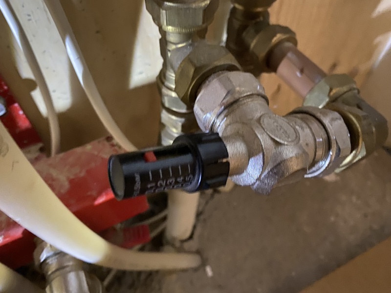

  • belmonde
  • Laatst online: 19:58
@Ditbenik Moet die bypass niet op een hogere stand staan ? Met 0,1 staat die toch erg slap ? Ik kan he tmis hebben als niet deskundige maar je zou verwaachten dat de aanvoer nu zo de retour in gaat. Afhankelijk van waar die zit natuurlijk. Als hij helemaal achterop zit dan zal het niet uitmaken. denk ik..

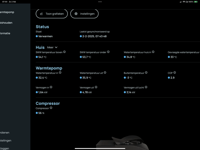

Hier een plaatje van hoe de wp het nu doet. Het vries nu buiten (-2,5 graad) en de cop is 2,9. Maar ook als het een graad of 9 is, blijft de cop ergens liggen tussen de 3,5 en 3,9. Mijn verwachting was (een supergeisoleerd huis van 9 jaar oud) dat ik minstens rond de 5 zou zitten.Afbeeldingslocatie: https://tweakers.net/i/eRF4fQEwmbmP5vIchx3eyccNk5g=/800x/filters:strip_exif()/f/image/qiloCHaKJ72AHz99EYm7ipJm.png?f=fotoalbum_large
[ Voor 20% gewijzigd door Ditbenik op 02-02-2025 07:49 ]
  • Ditbenik
belmonde schreef op zondag 2 februari 2025 @ 01:28:
Dank voor de tip.. Dat zou wel eens zo kunnen zijn, ik vond al dat de buis van de retour na de bypass warmer aanvoelt dan de retour uit de verdeler…
  • rijmer
Ditbenik schreef op zondag 2 februari 2025 @ 07:48:

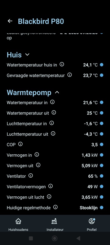

Hier een plaatje van hoe de wp het nu doet. Het vries nu buiten (-2,5 graad) en de cop is 2,9. Maar ook als het een graad of 9 is, blijft de cop ergens liggen tussen de 3,5 en 3,9. Mijn verwachting was (een supergeisoleerd huis van 9 jaar oud) dat ik minstens rond de 5 zou zitten.[Afbeelding]
COP 5 lijkt mij erg optimistisch, maar misschien zie ik dat verkeerd. Iemand anders een mening?
Die bypass sluiten zal wel gaan schelen.

rijmer schreef op zondag 2 februari 2025 @ 08:25:
Lijkt mij ook aan de optimistische kant. Ik heb (as we speak) met de BB een COP van 2.9 bij -1.4. Gevraagde watertemperatuur is 29.4, deze wordt ook geleverd bij compressor op 40%. Ik had vannacht 2 defrosts.

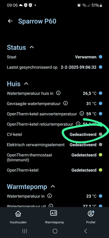

  • BillieTurf
  • Registratie: Oktober 2023
  • Laatst online: 08-07 07:53
Satefan schreef op zondag 2 februari 2025 @ 08:45:
Welke WP? Wat voor installatie/afgifte? Hoe is deze ingesteld/aangestuurd?
Sparrow P60
Nefit Trendline CV Ketel i.c.m. WeHeat WP. Tot vandaag perfect gewerkt, ook in de koude dagen.
OpenTherm communicatie tussen WP en CV-ketel.

@BillieTurf Probeer stooklijn eens, dat zal helpen denk ik.
  • BillieTurf
Stooklijn? Help?
  • Maarten58
  • Registratie: Juli 2022
  • Laatst online: 21:04
Niet Open Therm maar Stooklijn als warmteregeling.
  • BillieTurf
Maarten58 schreef op zondag 2 februari 2025 @ 08:54:
hoe doe ik dat?
[ Voor 26% gewijzigd door BillieTurf op 02-02-2025 08:55 ]

  • BillieTurf
Satefan schreef op zondag 2 februari 2025 @ 08:57:
Even een paar posts terug scrollen. Daar heb ik screenshots van de app neergezet hoe je de stooklijn instelt ipv thermostaat.
Edit: Satefan in "Weheat warmtepompen"
Amen, we gaan zien of het werkt.
  • BillieTurf
Afbeeldingslocatie: https://tweakers.net/i/L3GRDVatD0gortNz7w9hSpsEI0c=/x800/filters:strip_icc():strip_exif()/f/image/71ZCnpkPtrtf8FuVd7Rvs57C.jpg?f=fotoalbum_large
CV ketel blijft uit. of moet ik meer geduld hebben?
  • STIMPPYYY
  • Laatst online: 21:49
Wellicht even stroom eraf van alles en er weer op?
  • BillieTurf
STIMPPYYY schreef op zondag 2 februari 2025 @ 09:10:
ook al gedaan :/

  • Carboy54
Het is een misvatting dat zoneregeling zonder buffer niet gaat werken. Dat werkt wel mits voldoende zones standaard open blijven en waarom niet? Je wilt tenslotte toch verwarmen. Een Blackbird kan al prima draaien op 50 m2 zonder buffer. Met jouw 200 m2 volume genoeg. Dus gooi er dan een paar regelingen eraf. Die verdeler moet je vervangen punt anders wordt het nooit max efficiënt. Hier een klant bij -3 met een niet optimaal geïsoleerde woning van 65m3 en pomploze 10 groeps verdeler die aanzienlijk lagere temperatuur draait ( 10 graden ) vanmorgen dan jouw systeem:
Afbeeldingslocatie: https://tweakers.net/i/llhDHyCPF8TAVDPhtqvCLd5o9oI=/x800/filters:strip_icc():strip_exif()/f/image/eqQMIb5EM62wTVpL0X0s7Xlt.jpg?f=fotoalbum_large

@BillieTurf
Alles 5 minuten van de stroom af (WP, CV-ketel, binnen-unit en thermostaat).
Vervolgens alles weer netjes aan de stroom, ik begin altijd met de WP, dan de CV-ketel, dan de binnen unit en als laatste de thermostaat met binnen module.
Doe een grote warmte vraag op je thermostaat (bijv van 18 naar 23/24 graden). Wacht nu minimaal een uur. Ik heb gemerkt dat het best een tijdje kan duren nadat alles een power-cycle heeft gehad voordat het e.e.a. weer optimaal draait en daadwerkelijk CV-gaat bijschakelen.
Heb laatst ongeveer dezelfde situatie gehad, hier bleeft WP ook meer dan dag onder T-set. Toen bovenstaande gedaan en daarna ging e.e.a. weer goed.
(let op warmtevraag verhogen heeft alleen zin als je sturing op OpenTherm staat ipv stooklijn, op stooklijn doet die niks met warmtevraag vanaf thermostaat).
  • BillieTurf
BillieTurf schreef op zondag 2 februari 2025 @ 08:28:
Goedemorgen samen,
ik kom zojuist beneden bij een huis wat maar tot 18 graden is verwarmd. Warmtepomp doet wat hij kan, maar de warmtepomp trekt het niet. Logisch met deze temperaturen, maar de CV ketel springt niet bij. Om een of andere reden laat de WP de CV ketel niet bijspringen. Ondertussen zit ik hier met twee kleine kids in een huis dat steeds kouder wordt. HELP.
Weheat is onbereikbaar. Coolblue is ook onbereikbaar.
Kan ik de CV ketel handmatig aaanzetten?
Update:
WeHeat warmtepomp geeft nog steeds geen signaal aan de CV-ketel om bij te springen ondanks de overstap naar Stooklijn. Ondanks dat de Opentherm wel gedetecteerd is.
Wat ik zojuist gedaan heb: CV-Ketel open gemaakt, verbinding tussen WeHeat en ketel weggehaald op de opentherm aansluiting. (app geeft nu aan: "niet gedetecteerd")
CV-ketel aan-uit doorgelust met een kabeltje. CV-ketel draait nu dus 24/7 op aan-uit. Het zij zo... Maandag maar WeHeat/Coolblue bellen voor een oplossing, want dit is niet de oplossing op lange termijn.
Iemand van jullie nog een idee?

  • Ditbenik
Carboy54 schreef op zondag 2 februari 2025 @ 09:40:
Ik kan hier echt boos om worden… Je denkt dan een installatie te regelen via een premium installateur (Atlas power) en krijgt dan van het bedrijf, hoewel van te voren allemaal gezien, geen enkele opmerking over de gesloten verdeler en krijgt ook nog eens een buffervat terwijl dat niet nodig is. Ik kijk ook even naar weheat zelf: welk toezicht houden jullie op premium installateurs? Kijk, ik ben niet helemaal onkundig, maar heb ook niet altijd zin om mij overal in te verdiepen. Ik wil het beste van het beste en verwacht dat gewoon van mijn installateur… Ik denk ook nog eens aan al die mensen die helemaal van niets weten: die krijgen allemaal een systeem geïnstalleerd dat in veel gevallen efficiënter had gekund en om dat laatste neem je toch juist een warmtepomp. Dus weheat hoe houden jullie toezicht opdat jullie producten zo optimaal mogelijk werken. Laat hier weer eens wat je horen in dit forum… Iets maken is mooi, maar daar blijft het niet bij. Wat vinden jullie: is mijn boosheid terecht?

RNacoustics schreef op zondag 2 februari 2025 @ 13:45:
Waar heb je de kamerthermostaat op aansloten?
Kirvis schreef op zondag 2 februari 2025 @ 13:49:
En heb je je Tado dan op OT staan of op aan/uit in de instellingen? (Als dat überhaupt al mogelijk is met de Tado).
Ik heb een geroote Toon, en zou ook wel de aan/uit instelling willen gebruiken, maar als ik de Toon zelf op aan/uit instel dan geeft ie de binnentemperatuur niet meer door aan de WP.
Dus als dit werkt met de Toon zelf in de OT modus en de WP op aan/uit modus dan hebben we iets dat zou kunnen werken.
Ik ga het gewoon proberen.
Thermostaat heb ik omgezet zowel fysiek (draden) als in de instellingen omgezet naar aan/uit. Mijn Sparrow krijgt nu ook de temperatuur niet meer door, maar die is ook irrelevant. Het enige wat de warmtepomp hoeft te weten is of ie moet verwarmen of niet. De rest wordt door de ingestelde stooklijn bepaald.
reiniero schreef op zondag 2 februari 2025 @ 14:15:
Hier (flint, tado v3, goed geïsoleerd en vvw) vind ik OT nog het beste draaien. Puur stooklijn vliegt de temperatuur alle kanten op. Als er iets zon is word het veel te warm en blijft hij ook nog eens doorstoken. Als er geen zon is word het veel te koud. Aan/uit heb ik ook geprobeerd maar dat werkte ook niet lekker. Dat was vaak vooral uit waardoor het te koud werd of vooral aan waardoor het heel warm werd.
Met OT laat tado de gevraagde temperatuur wel snel stijgen en gaat hij lang achter elkaar stoken. Dan word het warm en daarna gaat hij heel lang uit. Ook niet ideaal maar beter dan al dat geschommel.
Ik ervaar het juist andersom. Stooklijn (zodra goed ingesteld) verwarmt rustig en constant. Wamtepomp kan dan gerust de hele dag onder de 20% draaien en het huis warm houden. Met opentherm ging de warmtepomp vaak op standby, waarna hij eigenlijk te laat weer begon te verwarmen en op 80% moest gaan draaien om de vloer weer op temperatuur te krijgen. Daarna steeg de temperatuur in huis te snel en ging het zelfde riedeltje weer opnieuw van start.
Ik ben vrijdag trouwens nog gebeld door WeHeat. Kon alleen niet opnemen, kreeg wel een sms dat ze een afspraak wilden maken een monteur langs te sturen om iets aan te passen aan mijn binnenunit. Ik heb nog geen contact gehad, maar ben benieuw wat ze willen doen. Wel fijn om te merken dat er blijkbaar iets gemonitord wordt door ze.

COP vandaag (2 februari) 3.2. In totaal 36 kWh gebruikt. Stooklijn; gevraagde temperatuur 30 graden. Kamer is 20 - 21 graden. Bij jullie?

15.4 kWh
Woonkamer 19 - 22 graden
Stooklijn modus
CV water 24.4 graden
COP 4.33 (incl SWW)

Bijstellen verdeler: ik ben wat aan het experimenteren gegaan met de verdeler om te proberen de cop te verbeteren. Een van de eerste dingen die ik nu gedaan heb is de bypass van 0,1 naar 0,5 zetten. Het gevolg daarvan is dat het systeem nu veel meer lawaai maakt. Ik hoor het water door de leidingen nu veel meer stromen, wat heel hinderlijk is. Dat geluid lijkt niet uit het vloerverwarmingsgedeelte te komen, maar uit het circuit rondom de warmtepomp, want zelfs als alle groepen van de verdeler dicht staan en de pomp van de verdeler uit is het geluid er nog. Ik begrijp niet zo goed waardoor dit komt. Kan iemand mij dat uitleggen.
Ik weet dat een wamtepomp het liefst met een hoge flow werkt. Stel nu dat ik de verdeler toch maar laat vervangen (bij alle negatieve advies, neig ik daar toch naar), is dat lawaai dan straks ook wat je met een open verdeler krijg?
Ook nog iets anders. Jullie zeggen ook dat naregeling op de verdeler niet zou moeten. Maar wat is dan het alternatief. We hebben bijvoorbeeld een slaapkamer waar de vloerverwarming nooit aanstaat, raam altijd een stukje open, dus nu rond de 10 graden. Maar soms willen we dat niet. Bij ziekte wil je dat de kamer toch warm kan worden. Hoe ga ik zoiets dan regelen zonder naregeling?
  • Stefannn
  • Registratie: Januari 2023
  • Laatst online: 20:21
Ditbenik schreef op maandag 3 februari 2025 @ 07:19:
Bypass naar 0.5 is een must. Op de originele 0.1 stroomt er werkelijk vrijwel niks door de buizen.
Met “niks door de buizen” is het wel stil maar stroomt er niks dus wordt er ook niks warm.
Maar goed… nu heb je geruis… dat vind ik eerlijk gezegd wel raar want ik tel 11 groepen. Als je alle flow over 11 groepen verdeelt is de flow per groep echt niet zo groot.
Er zitten echter ook allemaal afsluiters op. Die zou ik eerst maar eens allemaal open zetten.
(Nb, dat heeft niks met de warmtepomp te maken, bij een gasketel staat die meestal op 0.4 en gaat dan nooit open)
De truc is:
Eerst alles maximaal open.
Zeer zeker geen zones gaan regelen, dat kan later.
Vervolgens een paar dagen kijken hoe het gaat enkel geregeld door de thermostaat in de woonkamer.
En daarna in kleine stapjes groepen terug regelen.
Dat is de simpele variant van “waterzijdig inregelen”. Om het helemaal goed te doen moet je alle retour temperaturen meten en alles zodanig instellen dat ze allemaal gelijk zijn.

iApp schreef op zondag 2 februari 2025 @ 23:14:
28kWh voor full electric gebruik. Kamertemp is 21.6 graden (stooklijn). 4 defrosts, 6 douchebeurten en 2 SWW runs. Mean COP 3.2. Mean Temp 0.1.
De SWW runs zijn wat frequenter. Sinds 1 week een nieuwe badkamer en de nieuwe douche is behoorlijk dorstig. Ik wil er een doorstroombegrenzer in doen, maar stuit op zwaar verzet van de familie.
Edit: En gister 17kWh opgewekt met de zonnepanelen. Het leven is mooi.
Edit2: Even opletten, in mijn HA Dashboard zit ook een template_sensor verwerkt (sensor.blackbird_deltat) die de deltaT uitrekent:
{{ states('sensor.blackbird_p80_heat_pump_water_outlet_temperature') | int(0) - states ('sensor.blackbird_p80_heat_pump_water_inlet_temperature') | int(0) }}
Afbeeldingslocatie: https://tweakers.net/i/geyWwlZzRimCazNmjX0h6NhEgNo=/x800/filters:strip_exif()/f/image/jKsTvzdTrXtik7W4lwb4uHQd.png?f=fotoalbum_large

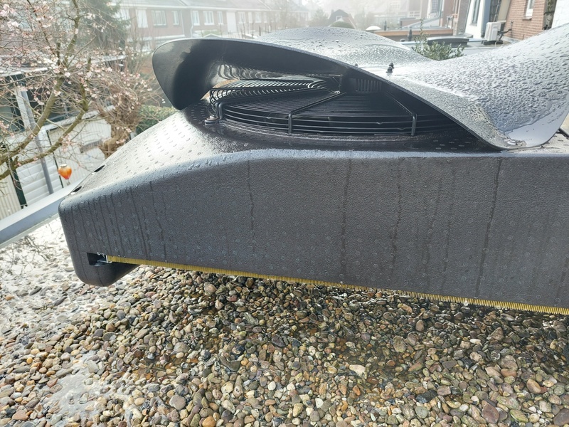

Heeft iemand al eens probemen gehad met dat de dempingsvoetjes van de Blackbird vastvriezen?
Als het langdurig vriest, dan vriest langzaam het water op en uiteindelijk vriezen de voetjes vast en dempen ze niet meer. BlackBird staat op een plat dak, stoeptegels met daaronder 4 rubbers (4 in elke hoek).

Yes. Meerdere hier. Ik moet even tijd vinden om een oplossing te ontwerpen (3D printen van een afvoer-dingetje).

Misanthropia schreef op maandag 3 februari 2025 @ 10:03:
Ik heb tot nu toe daar geen last van. Mijn BB staat inclusief rubber tegels, op grove kiezels en kan dus het condenswater tussen de kiezels weg lopen.
Tijdens het ontdooien:

Ik blijf worstelen met de juiste keuze voor de vloerverwarming verdeler. Dat is nu een mengverdeler waarbij de menging niet in te stellen is, dus daar moeten we sowieso iets mee. Helaas zijn alle aanvoerleidingen erg dun, maar ook niet zomaar te vervangen (ze lopen onder de vloer van de keuken door), Meerdere experts zeggen dat we een open verdeler kunnen overwegen, maar dat het leidingwerk alsnog niet bevorderend is voor de flow. Ik weet dus niet of dat nu een juiste keuze is.
Mijn gevoel zegt dat we een pomp moeten houden, maar wel op 1 of andere manier de menging de nek om moeten draaien. Idealiter met de huidige verdeler, alleen weet ik zo niet of dat kan.
Aanvullend gedachtestuk: Flow in het systeem moet omhoog. Open verdeler kan, maar leidingwerk is daar dus niet bevorderend en gaan we voorlopig ook niet vervangen. Als we een verdeler met pomp houden, maar zonder menging, werkt dit dan bevorderend voor de flow van de warmtepomp?

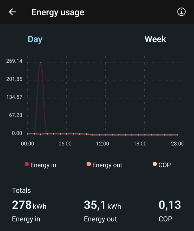

RNacoustics schreef op maandag 3 februari 2025 @ 10:57:
Gisteren verbruik WP 25kWh, COP 3, Stooklijn; watertemperatuur gemiddeld 31 graden, kamer temperatuur gemiddeld 19 graden, ...
Waar halen jullie deze statistieken? Afbeeldingslocatie: https://tweakers.net/i/xt_MEiMJC2JR-zoUCM0fUtE697w=/x800/filters:strip_exif()/f/image/nCVidPIxiwL9facp2gjt54iM.png?f=fotoalbum_large
Als ik in mijn app kijk zie ik dit voor mijn dagelijks verbruik. Lijkt me vrij stevig voor mijn kleine Flint. Daar zouden met 269kwh toch de vlammen uit moeten slaan :o

LeBrun schreef op maandag 3 februari 2025 @ 11:29:
Waar halen jullie deze statistieken? [Afbeelding]
Die app van Weheat gebruik ik niet, is vaak van het padje af. Ik werk sinds kort met HA, maar moet daar nog verder mee spelen. Stroomverbruik i.c.m. zonnepanelen, monitor ik o.a. met Plugwise P1
Hybride BB P80 WP, Atag i36CZ, 14 x 330 WP zonnepanelen, Marstek Venus E 3.0 5,12kWh, HA tooling
