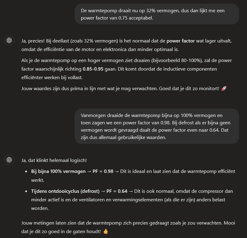

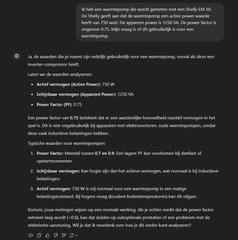

Heb van het weekend een Shelly EM 50 aan de buitenunit gehangen.
En even aan ChatGPT gevraagd of de power factor (verschil tussen active en apparent power) gebruikelijk is.
De Shelly geeft aan dat de warmtepomp een active power waarde heeft van 750 watt. De apparent power is 1250 VA. De power factor is ongeveer 0.75. Mijn vraag is of dit gebruikelijk is voor een warmtepomp.

Tijgerkracht schreef op maandag 3 februari 2025 @ 15:19:
Kun je wellicht de grafiek van het verbruik onder de grafiek van de powerfactor plotten? Want een lage powerfactor lijkt heel verontrustend, maar het is een verhouding dus hoeveelheid blind/ reactieve energie kan dan nog steeds laag zijn.
De Netcode Elektriciteit houdt daar in de normen over de arbeidsfactor ook al rekening daar mee; "Artikel 2.27
Indien de aangeslotene geen nadere contractuele afspraken heeft gemaakt met de netbeheerder daaromtrent, varieert de arbeidsfactor in het overdrachtspunt tussen 0,85 (inductief) en 1,0, tenzij sprake is van kortstondige afwijkingen en van perioden met zeer lage belasting."
Overigens, naar mate er meer warmtepompen en elektrisch geladen c.q. geelektrificeerd wordt, gaat op een gegeven moment et huidige model van de blindenergie laten betalen door de netbeheerder en verdisconteren in de nettarieven natuurlijk niet de juiste prikkel geven om blindverbruik te voorkomen (door te letten op de relatieve arbeidsfactor t.o.v. alternatieven bij aanschaf) of te compenseren bij de bron.

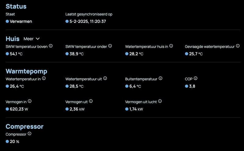

  • STIMPPYYY
  • Laatst online: 23:03
Stoker schreef op dinsdag 4 februari 2025 @ 13:01:
Dit was een jaar terug wel in te stellen, nu helaas niet meer.
Heb het hier met Weheat over gehad; zij geven aan dat deze instel-variëteit problemen opleverde bij de eindgebruiker, vandaar dat ze zelf iets minder vrijgegeven hebben.
Dus ik ben het met jullie eens.
Overigens draai ik met een OT thermostaat, jullie met een aan/uit of WAR?
Ik draai op stooklijn en verder niets op dit moment nog. Ben nog bezig om de juiste afstelling te vinden van het geheel.
Ik heb wel een vraag, los hiervan denk, ik zie dat mijn Honeywell T6R een andere temp aangeeft dan de BB grafieken. Ik ging er vanuit dat de BB de juiste waardes uitlas via opentherm, maar nu begin ik te twijfelen omdat ik tijdens de legionella run van net de temp zie dalen. Wat natuurlijk niet mogelijk is zo snel met mijn vloer.
De T6R geeft 19.5 aan.
Weet iemand wat nu de correcte waarde is?
Afbeeldingslocatie: https://tweakers.net/i/UN7lfsACHh5_yGkTkTmkvWBQ2JI=/fit-in/4000x4000/filters:no_upscale():strip_exif()/f/image/3z18mkVx9tMwDr43ekPG7nnL.png?f=user_large

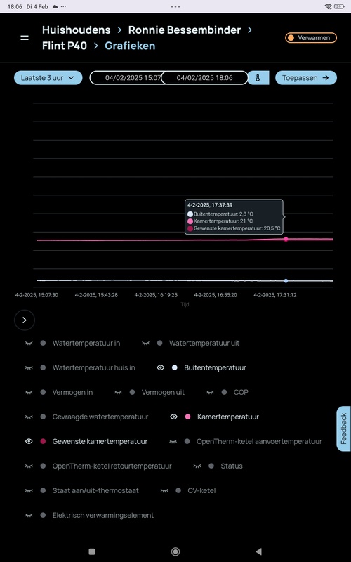

Hier een Flint en al een paar weken op stooklijn. Bevalt goed. Meestal rond de 20.5 graden in huis. Tijdens koken een graad erbij en nu koelen de radiatoren niet af. Blijft het heerlijk warm in huis.
  • jelleeelco
  • Laatst online: 29-10 11:38
Ronnie27 schreef op dinsdag 4 februari 2025 @ 16:34:
Wat ik niet helemaal begrijp - nu ik op stooklijn draai, lijkt het wel alsof de Weheat gestopt is met het importeren van de huidige kamertemperatuur.
Is dat bij jullie ook zo of is het gewoon kneiterconstant? Staat nu al sinds gisteravond op 21.4 (doeltemp was altijd 21, en het varieerde tussen de 20.6 en 21.4).

Satefan schreef op dinsdag 4 februari 2025 @ 17:05:
De kamertemperatuur speelt geen rol meer bij de stooklijn. Je ziet m dus ook niet meer in t portal (op zich wel jammer). Ik bekijk m nu in HA.
Afbeeldingslocatie: https://tweakers.net/i/axgPvjF7bBfm5KD4mvMKAYgZ098=/x800/filters:strip_icc():strip_exif()/f/image/BeKA3hG4kDMmAor7bkWPuTOk.jpg?f=fotoalbum_large
In de web portal kan ik wel de kamertemperatuur zien. Ik heb een Flint en deze staat op stooklijn

  • Satefan
  • Registratie: Augustus 2022
  • Laatst online: 20:42
Ditbenik schreef op woensdag 5 februari 2025 @ 08:25:
Na alle gedoe over de verdeler met pomp toch wat resultaten na aan wat knoppen gedraaid te hebben. De cop ligt nu bij een temperatuur van 5 graden tegen de 5 aan. De bb draait op 20%. Wat ik heb gedaan is dit: de bypass van de verdelr van 0,1 naar 0,5 gezet; de pompsnelheid van de verdeler verlaagt van 2 naar 1, overgaan op de stooklijn (bij opentherm blijft de evohome hoge temperaturen vragen) en vervolgens de standaard stooklijn flink verlaagt. De evohome bijft voorlopig naregelen op de groepen van de verdeler. Het huis blijft prima op temperatuur (behalve, een kleine werkkamer, maar dat was altijd al). Het enige nadeel is dat ik wel meer stromingsgeluid hoor. Al met al naar mijn gevoel toch een verbetering bij hoe de monteurs het hebben achtergelaten. Op termiijn zal ik waarschijnlijk na alle opmerkingen toch de verdeler vervangen. Hoe zien jullie dit, mag ik voorlopig tevreden zijn?[Afbeelding]
Volgens mij is dit heel prima.
Het viel mij op dat jouw aanvoertemperatuur 'maar' 25.7 graden is. Bij mij is dat 28 (met deze temperatuur). Het viel me ook op dat jouw BB terugmoduleert naar net iets meer dan 500 watt.
Dit lukt mij eigenlijk nooit. Ik heb de stooklijn nu ingesteld zodat ik ook omngeveer 25.7 graden Ta heb, maar de BB blijft 28 graden warm water mijn huis in sturen en gebruikt daarbij 600+ watt.
Afbeeldingslocatie: https://tweakers.net/i/ABrCdPbSbUEzPj8wylkHBrhPHFw=/800x/filters:strip_exif()/f/image/J48U3C5GAHyKxNGUZUBErmuY.png?f=fotoalbum_large
Ik kijk het nog even aan, maar heeft iemand een idee waarom dit zo werkt? Zijn er nog andere parameters dan de stooklijn die de Ta beinvloeden? Je zou toch denken dat verschillende BB's op dit deel hetzelfde werken?
Groet,
Satefan
  • Jpiek

  • precies
  • Laatst online: 09-03 09:04
Satefan schreef op woensdag 5 februari 2025 @ 11:26:
Ik zie dat hier ook wel vaker in de situatie dat de buitentemperatuur (flink) stijgt. Er zit dan nog behoorlijk wat warm water in het systeem wat minder makkelijk afgegeven kan worden aan de ruimte en dan is de temperatuur van het water dat de BB in gaat logischerwijs ook hoger. Aangezien de minimum compressorsnelheid 20% kan hij niet lager gaan werken. Hoe het vermogen dan bepaald wordt is een vraagteken. In dit soort situaties is het nadelig dat je met een stooklijn werkt, omdat die ten alle tijden de temperatuur volgt in relatie met de buitentemperatuur, maar je zou op zulke momenten eigenlijk willen dat hij even een pauze neemt.
  • Satefan
precies schreef op woensdag 5 februari 2025 @ 11:47:
Ik heb net boven alle radiatoren opengedraaid en zag ook dat de flowmeters op de verdeler van de vloerverwarming niet 100% open stonden. Dit heb ik nu wel gedaan. Ik zie de Ta nu iets inzakken, maar nog niet superveel.
Voorzichtige conclusie is eigenlijk dat mijn afgiftesysteem te beperkt is? Er is met het waterzijdig inregelen misschien nog iets te winnen. Ik ga nog even experimenteren.
  • precies
Satefan schreef op woensdag 5 februari 2025 @ 11:54:
De BB (of een warmtepomp in het algemeen) kan denk ik moeilijk terug schakelen bij buitentemperatuurstijgigingen. Hier is het nu 23 gevraagd, 25.1 huis in en 26.7 WP_uit. De WP_in temperatuur is al hoger dan de gevraagde temperatuur dus in dit geval zou hij eigenlijk gewoon door de WP heen moeten pompen zonder dat die aan het werk is op minimaal vermogen, mijns inziens.
  • Satefan
Eigenlijk is dit ook waar. De combi van een schakeling waarop je op kamertermperatuur stuurt, maar dan een stooklijn activeert (zodat je controle hebt over Ta) zou denk ik ideaal zijn.
Voor nu schakel ik terug naar de OpenTherm thermostaat en eens kijken hoe dat gaat. Er staat een lekker zonnetje op het huis, dus het is warm genoeg. Ik denk alleen dat het hele systeem gewoon te traag is om goed te werken op deze manier.

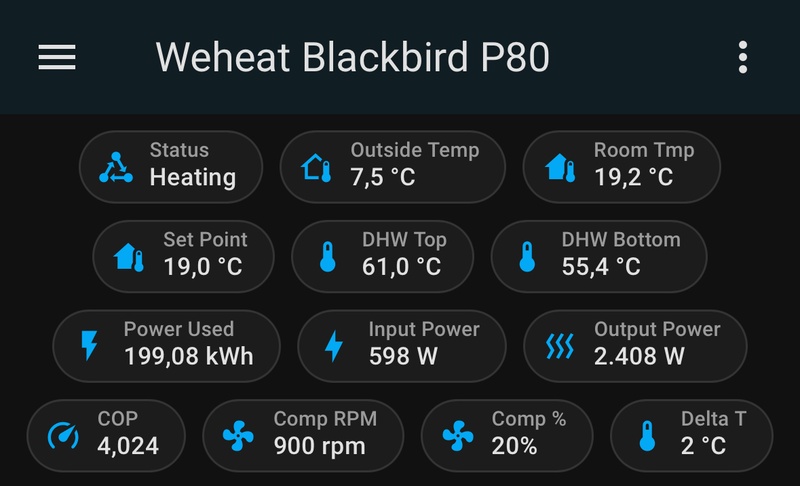

Ziet er cool uit (y) Waar kan je binnen HA de achtergrond color veranderen?
Hybride BB P80 WP, Atag i36CZ, 14 x 330 WP zonnepanelen, Marstek Venus E 3.0 5,12kWh, HA tooling
  • Satefan
RNacoustics schreef op woensdag 5 februari 2025 @ 17:58:
Links onderin het scherm op je profiel klikken, naar beneden scrollen en Dark Mode aanzetten:
Afbeeldingslocatie: https://tweakers.net/i/kmJNva9wxVTOXKqYmwTSJOxAwAc=/800x/filters:strip_exif()/f/image/Jk5WyPc9yi2z1UpC8ECBZTOi.png?f=fotoalbum_large
