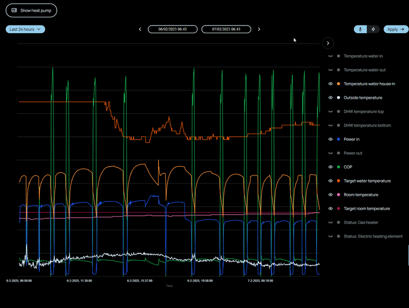

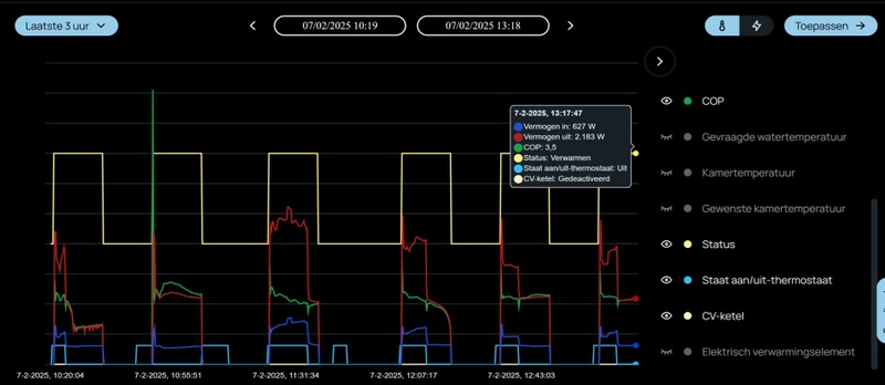

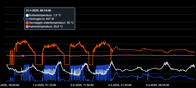

Dat lijkt ook veel en voelt wat 'counter-intuitive'. Ik had gister middag geen enkele defrost-cyclus van mijn BB. De BB draait het meeste van de dag op 20% a 30% (stooklijn, Ta meestal 28 graden).STIMPPYYY schreef op donderdag 6 februari 2025 @ 10:31:
-lijkt erop dat de BB veel meer defrosts nodig heeft bij een hogere buitentemperatuur (gisteren vanaf 15:00 om de 50 minuten, compressor draait wel op 100%). Bij een buitentemperatuur gisteren van gemeten 3-5 graden vond ik dat veel.

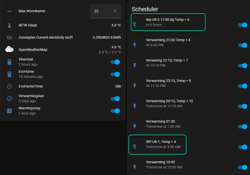

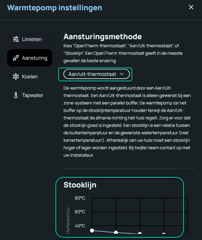

Die pauze kun je regelen met een aan/uit contact in combinatie met de stooklijn.precies schreef op woensdag 5 februari 2025 @ 11:47:
Ik zie dat hier ook wel vaker in de situatie dat de buitentemperatuur (flink) stijgt. Er zit dan nog behoorlijk wat warm water in het systeem wat minder makkelijk afgegeven kan worden aan de ruimte en dan is de temperatuur van het water dat de BB in gaat logischerwijs ook hoger. Aangezien de minimum compressorsnelheid 20% kan hij niet lager gaan werken. Hoe het vermogen dan bepaald wordt is een vraagteken. In dit soort situaties is het nadelig dat je met een stooklijn werkt, omdat die ten alle tijden de temperatuur volgt in relatie met de buitentemperatuur, maar je zou op zulke momenten eigenlijk willen dat hij even een pauze neemt.
:strip_exif()/f/image/6EA9jZMqgCXdcGShKqReykig.png?f=user_large)
Dan een Shelly (of iets anders) droogcontact gebruiken om aan/uit te schakelen via Home Assistant.
We doen dat hier om de dure elektra uren te vermijden (6-10 en 17-21)
En dan afhankelijk van de buitentemperatuur wordt er weer aan geschakeld.

Ja precies, de afgelopen week was dat minimaal met deze temperatuur.Satefan schreef op donderdag 6 februari 2025 @ 11:11:
Ga het even aankijken de komende dagen. De temp stijgt in huis net weer met 0.2 graden dus wellicht heeft het even de tijd nodig. Kan mij ook voorstellen dat gisteren met de aanpassingen ook water moet zijn afgetapt in het systeem en er dus koud water voor terug in de plaats is gekomen?

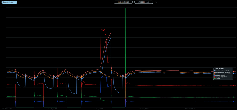

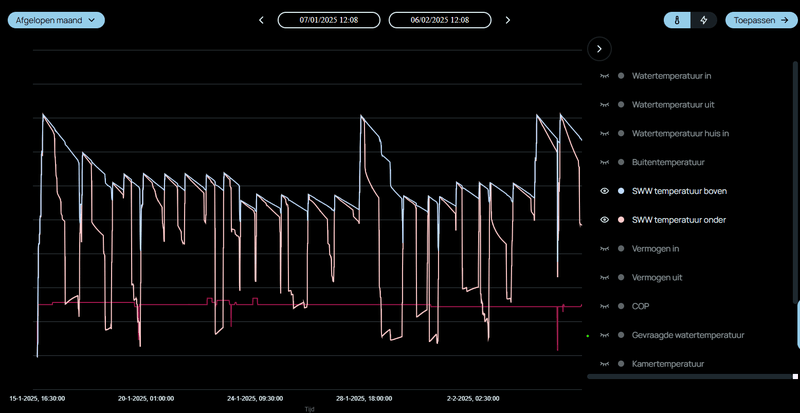

Wat mij opvalt aan je boiler is dat onder en boven snel uiteen lopen. Bij mij zijn deze lijnen nagenoeg parallel, met af en toe een stap naar beneden van de onderste temperatuur als er warm water gebruikt is. Het lijkt dat er bij jouw boiler warmte weglekt aan de onderkant. Of heb je continue een beetje de warmwaterkraan open staan?
Hieronder de grafiek van na een anti-legionella run. Je ziet twee keer een sprong op het einde, dat zijn een snelle en een langzame douchebeurt.
Nee, niet dat ik weet. Ik zag trouwens wel dat er een voetventiel? van de vloerverwarming beneden af en toe een druppeltje loslaat.RFIDguru schreef op donderdag 6 februari 2025 @ 11:42:
Verder loopt dat altijd gelijk, maar als we gaan douchen dan ontstaat dat verschil. Blijft dan ook totdat er weer een sww run komt.
In jouw grafiek lopen de lijnen van SWW boven en onder niet gelijk. Onder loopt harder terug, ook als je geen water gebruikt. Je hebt blijkbaar warmteverlies aan de onderkant. Heb je een Weheat boiler? Ik heb een 200 liter versie.STIMPPYYY schreef op donderdag 6 februari 2025 @ 11:51:
Klopt, de 300L versie. Dit is van de afgelopen maand. In principe lopen boven en onder gelijk totdat we gaan douchen (mijn vrouw doucht in de ochtend, ik in de avond). Dan zie je de temperatuur onder dalen, dat blijft dan vaak zo en dat daalt verder nadat ik ga douchen. Vervolgens vind er ergens een SWW run plaats waarna de temp gelijk getrokken wordt. De temperatuur boven daalt niet echt veel zo te zien.RFIDguru schreef op donderdag 6 februari 2025 @ 11:59:
/edit
Eerlijk gezegd ging ik ervan uit dat dit normaal gedrag was.

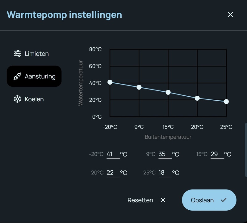

A: Dat is een keuze lijkt me, bij welke warmtebron dan ook wil je een bepaald vermogen van je verwarming hebben. Afhankelijk van temperatuur van je cv water en de flow.Jpiek schreef op woensdag 5 februari 2025 @ 22:27:
Ik begreep dat voetventielen zorgen voor
A. een kleinere flow zodat de retourtemp voldoende lager is. Dus niet van toepassing op een WP.
En B. te voorkomen dat radiatoren verderop ook nog warm water krijgen. En dus niet relevant als de radiatoren de laatsten op de aanvoer zijn.
B. Nooit van gehoord, tis vooral makkelijk tbv het isoleren van de betreffende radiator. Bij een normaal systeem sluit een voetventiel niet de/een rest van het circuit af. Vaak wordt het gebruikt om de stroming te knijpen, ja, maar daar zijn dus betere systemen voor. Die minder de neiging hebben te gaan fluiten.
Inregelen kan ook bij lagere medium temperaturen handig zijn. Maar soms gaat de behaalde winst ten koste van gemak, totale flow (wel/niet buffervat verhaal) en de geluiden in andere delen van het systeem. Er is vast meer over te lezen in een "ik regel mijn systeem in" draadje dat ik even niet paraat heb. Daar is dit in ieder geval meer op zijn plaats.

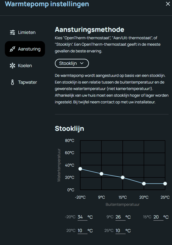

apart, mijn Sparrow draait nog steeds met een verschil tussen Ta en Tr van 1,2 graden... ook met stooklijn.precies schreef op woensdag 5 februari 2025 @ 14:04:
Ik zie nu dat hij er zojuist mee gekapt is, met +- 3 graden verschil inderdaad. Goed om te weten, al vind ik 3 toch behoorlijk hoog.
Heb jij de vrije schakelcontact van de shelly op de aan/uit kamerthermostaat aansluiting van de Weheat binnenunit aangesloten? Welk type shelly gebruik je?Tijgerkracht schreef op donderdag 6 februari 2025 @ 11:19:

Oke, ik geloof dat je me niet begrijpt, laatste poging. Elke boiler (het water erin) koelt langzaam af als je er geen warmte aan toevoegt. Bij jou daalt de temperatuur onder in de boiler harder dan boven in de boiler, ook als je geen warm water onttrekt. Bij mij dalen onder en boven even hard. Met andere woorden, bij jou is er een warmteverlies aan de onderkant. Dat zou ik zonde vinden, want je moet er dus meer energie instoppen om het weer op te heffen. We hebben niet dezelfde boiler, dat zou een verschil kunnen maken of is in je installatie iets mis. Kijk je eigen grafieken er maar op na, meteen na het opwarmen begint de onderste temperatuur harder te zakken dan de bovenste, bij mij zakken ze evenveel.STIMPPYYY schreef op donderdag 6 februari 2025 @ 12:11:
/edit
Elke Shelly met een droogcontact kan inprincipe gebruikt worden (en vast ook nog wel andere oplossingen).RNacoustics schreef op donderdag 6 februari 2025 @ 15:09:
Ik heb de Shelly 1 met achterop de Shelly Plus Add-On met daarop 3x DS18B20 temperatuur sensoren die op de aanvoer en retour zijn leidingen zijn geplakt en dik ingepakt.

Heb ook een 300L en hier met 12 uur ertussen (10:00 - 22:00) na een legionalle runRFIDguru schreef op donderdag 6 februari 2025 @ 15:40:
Top: 58.7 -> 55.6 = 3.1 delta
Bot: 42.7 -> 40.9 = 1.8 delta
En dat verwacht ik ook wel dat bovenin met hogere temperatuur meer afkoelt dan onderin.
21x325WP, 10x410WP, SE10K, Blackbird 8K, vloerverwarming en fancoils, Vent-Axia WTW, EV sinds 2018
Ja, dat klinkt logisch. Maar als je na een legionella run nog geen water aan onttrekt hebt, zouden onder en boven nagenoeg gelijk moeten zijn en gelijk blijven dalen. Dat is bij mij wel het geval, bij @STIMPPYYY daalt de temperatuur onder in de boiler echter harder dan boven. Er lekt dus onder meer warmte weg dan boven.Tijgerkracht schreef op donderdag 6 februari 2025 @ 15:46:
Ik heb precies hetzelfde met mijn WeHeat 300L boiler. Is dat niet zo omdat de boiler aan de onderkant weer aangevuld wordt met koud water? Met andere woorden, het warmte water dat onder zit gaat er via de bovenkant uit.RFIDguru schreef op donderdag 6 februari 2025 @ 15:55:
Edit: Ik zie dat het gaat om de situatie waarin geen warmte ontrokken wordt.

nee, ik heb het over de toestand waarin er geen water in of uit de boiler gaat.Satefan schreef op donderdag 6 februari 2025 @ 16:07:

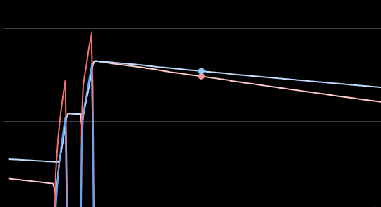

:strip_exif()/f/image/tuj5gdskuAnqGT0Pf7z4bVHU.png?f=user_large)
vs.
/f/image/KNTL9MqHARRdzSr845GW0plU.png?f=fotoalbum_large)
bovenste afbeelding komt uit een grafiek van @STIMPPYYY (300L boiler), de onderste is mijn situatie (200L boiler)
[ Voor 37% gewijzigd door RFIDguru op 06-02-2025 16:21 ]
Zeker goede observatie, ga het in de gaten houden. Het kan best zijn dat er warm water gevraagd word op dat moment voor in de keuken. Mijn vrouw heeft er een handje van om gewoon de kraan op te gooien op warm (deuren open laten staan onnodig, ook zoietsRFIDguru schreef op donderdag 6 februari 2025 @ 16:16:
vs.
Of dat dit dus het effect is weet ik niet precies, lijkt op basis van de trend niet direct de reden.
[ Voor 4% gewijzigd door STIMPPYYY op 06-02-2025 16:33 ]
Normaal staat het vat op 43 graden, nu veel hoger omdat er een legionella run is geweest.RFIDguru schreef op donderdag 6 februari 2025 @ 15:55:
Maar daarna is er al wel een keer gedouched in de ochtend, vandaar dat het kouder is.
Kortom, hier daalt het bovenin harder dan onderin.

Ik mag toch aannemen dat ze dat niet uren achtereen doet? Ik vermoed dat je een warmtelek hebt via een of meerdere van de aangesloten leidingen op de boiler, met name aan de onderkant.STIMPPYYY schreef op donderdag 6 februari 2025 @ 16:32:
Zeker goede observatie, ga het in de gaten houden. Het kan best zijn dat er warm water gevraagd word op dat moment voor in de keuken. Mijn vrouw heeft er een handje van om gewoon de kraan op te gooien op warm (deuren open laten staan onnodig, ook zoiets) . Of om echt warm water te pakken of omdat ze te lui is om dat ding weer naar koud te zetten zeg maar. Duurt ook wel (te) lang voordat we beneden warm water hebben.

Nee precies, dat is echt kort.RFIDguru schreef op donderdag 6 februari 2025 @ 16:37:
Wellicht speelt het volgende: https://klimaatproductenkiezen.eu/glossarium/zelfsifonage
Die zelfs sifonage in die tekening is op de waterleidingen.RFIDguru schreef op donderdag 6 februari 2025 @ 16:37:

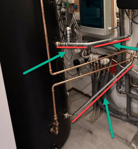

Maar hoe zit dat met de leidingen die op de spiraal aangesloten zijn?
Hier is de bovenste vrijwel horizontaal over de eerste meter vanaf de boiler.
En de onderste loopt schuin omhoog vanaf de boiler.
Zeker na een legionalla run blijft de bovenste leiding (midden van het vat) erg warm.
Installateur vind het wel prima zo
Heb je de koudwater toevoer (onderste koperen buis) wel eens gevoeld? Misschien lekt daar warmte weg? Die is bij mij soms warm, moet ik nog uitzoeken hoe dat kan.Tijgerkracht schreef op donderdag 6 februari 2025 @ 17:05:
Zal er eens een sensor aanhangen, dan kan ik dat een beetje monitoren (is handiger dan steeds even voelen).RFIDguru schreef op donderdag 6 februari 2025 @ 17:18:
Leuk klusje voor het weekend.
Installeer ik gelijk 2x EM 50 klemmen om het elektriciteits verbuik van de binnen en de buiten unit te meten.
Krijg erg de indruk dat de Blackbird een hoger verbruik aangeeft dan ie daadwerkelijk doet (50 watt of zo).

Zijn deze leidingen ongeïsoleerd? Dat zou ik sowieso doen dan lijkt me?Tijgerkracht schreef op donderdag 6 februari 2025 @ 17:05:
Heb alles al behoorlijk geïsoleerd na de installatie, met buisisolatie en daarop reflectie folie.Satefan schreef op donderdag 6 februari 2025 @ 17:21:

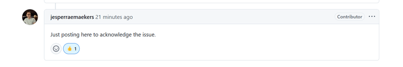

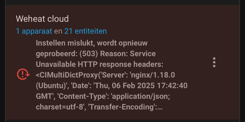

Volgens mij lig bij Weheat een server plat? Ik krijg via HA de Weheat entiteiten niet binnen. Ook de app doet raar.
Hybride BB P80 WP, Atag i36CZ, 14 x 330 WP zonnepanelen, Marstek Venus E 3.0 5,12kWh, HA tooling
Lijkt erop idd. Van de week was er ook al een hickup. Of zit er een tweaker met de API te hacken wat de boel plat legt?RNacoustics schreef op donderdag 6 februari 2025 @ 17:54:
Satefan schreef op donderdag 6 februari 2025 @ 18:01:
App doet het maar HA inderdaad niet - krijg het volgende onder de integratieRNacoustics schreef op donderdag 6 februari 2025 @ 17:54:

Goede morgen,
Ik heb de indruk dat ik maar blijf sukkelen met mijn Weheat warmtepomp (blackbird P80 - 11Kw).
Zie onderaan de laatste 24 uur van mijn pomp
- De pomp blijft maar om het uur te defrosten.
- target temperatuur wordt hierdoor nooit bereikt
Is dit normaal ? (ik krijg altijd te horen dat alles normaal is en dat dit zelf met de CEO van Weheat besproken werd)

Goede morgen,
Ik heb de indruk dat ik maar blijf sukkelen met mijn Weheat warmtepomp (blackbird P80 - 11Kw) geplaatst door Zeker voor de toekomst.
Andere vraag - ik heb problemen met warmte in mijn huis. Ofwel is het warm op de BG(vloerverwarming) ofwel boven 1 & 2 (mix (kleine) vloerverwarming & radiatoren). Ik wens 21 op de BG, 24 in de badkamers (vloerverwarming) en 20/21 in de kamers
Zou het kunnen zijn dat de pomp ondergedimensioneerd is ?
Ik blijf aandringen om Honeywell evohome te plaatsen maar de aannemer blijft zeggen dat met waterzijdig inregelen alles in orde komt
(ik hoop dat U de grafieken kunt zien - sorry indien ik aan het klungelen ben)
Met dank voor jullie ervaringen en inzichten in deze zaken!
Kun je iets meer vertellen over hoe je de BB aanstuurt? Thermostaat? En zo ja, welke? Je zou bij deze temperaturen wel defrosts zien, maar ieder uur lijkt me wat veel? Mijn BB draait meestal op 20 a 25% van het vermogen met 1 of 2 defrosts per 24 uur. De afgelopen 24 uur één defrost gehad.
Een aantal hier (een groeiend aantal lijkt t op) stuurt de BB aan op basis van een stooklijn, en niet met een thermostaat. Dit lijkt over het algemeen een rustiger gedrag op de BB te geven. Bij mij ook!

Daarnaast - zonesysteem met een warmtepomp is geen goed idee. Ik heb juist mijn Evohome systeem weggehaald. Volgens mij is het beter om radiatoren aan te passen (heatboosters) dan wel vervangen voor lage-temperatuur systemen (convectoren, fancoils). Daarna waterzijdig inregelen.

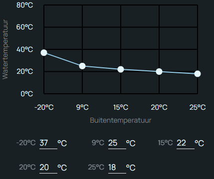

Wat betreft de defrosts, ik ben van OT naar stooklijn gegaan. Ik had ook ieder uur een defrost waarna de pomp weer vol ging draaien, om na een uur weer in defrost te gaan.
Nu op stooklijn - sinds dinsdag 3x een defrost gehad. Enige probleem dat ik nu heb is dat het op de studeerkamer niet warmer wil worden dan 18-19 graden, maar dat ligt aan de radiator die vervangen moet worden door een Jaga (oude T22 werkt niet heel lekker met Ta van 27 graden).
Ik denk dat we elkaar de hand kunnen schudden. Ik heb namelijk dezelfde problemen. Je kunt mijn posts teruglezen welke identieke klachten beschrijven.stephaneRijs schreef op vrijdag 7 februari 2025 @ 08:57:

Gevoelsmatig zeg ik ook JA, doe mij de stooklijn aansturing maar ipv OT.jelleeelco schreef op donderdag 6 februari 2025 @ 16:05:
Stooklijn versus OT. Drie keer raden wanneer het systeem is overgezet op stooklijn:
OT lijkt ongezond voor de Blackbird met constant afschakelen en weer opstarten. Welke thermostaat heb je, en staat deze op de compatibiliteitslijst van WeHeat https://support.weheat.nl...rmtepompen?language=nl_NL ?
Yep, ik heb de Honeywell T6.DaCootMeister schreef op vrijdag 7 februari 2025 @ 10:04:
Begrijp me niet verkeerd, met OT bleef het huis prima warm. Temperatuur schommelde wel wat meer, tussen de 20.4 en 21 graden (setpoint 21).
Maar de WP draaide op veel hoger vermogen, om dan vervolgens rond een uur of 16:00 uit te gaan tot 22:00 of zo.
Met stooklijn draait hij continue, met compressor tussen de 16 en 52% (afhankelijk van temperatuur buiten uiteraard). Gevolg: temperatuur binnen is vrijwel constant op 21.2, ik stook met lagere Ta (27 graden) en verbruik is enorm gedaald.
Ok, ik een Plugwise Anna. Hiervan weten (zowel Plugwise als WeHeat) de bedrijven dat de aansturing via OT suboptimaal is momenteel. Er wordt achter de schermen wel aan gewerkt maar een planning wie/wat/wanneer in zijn firmware aanpast wordt niet afgegeven.jelleeelco schreef op vrijdag 7 februari 2025 @ 10:06:
In kader van efficiency en slijtage denk ik dat stooklijn in de winter een goed idee is. Komende lente/zomer zie ik wel of ik daar vanaf kan gaan wijken. De thermostaat hangt er nu voor spek en bonen een beetje bij. De weersafhankelijke intelligentie van Anna wordt dus omzeild, lk verwacht ik dat stooklijn ook variabel is aan hand van buitentemp en delta binnentemp.
Ik heb dus een hybride verdeler laten plaatsen ipv een open verdeler. De hybride verdeler werkt in principe als een normale LT verdeler bij lage temp: pomp uit, geen menging met retour dus aanvoer gaat direct (ook hele grote koppelingen) de vloer in.STIMPPYYY schreef op vrijdag 7 februari 2025 @ 09:57:
De verdeler van mij is eergisteren aangepast van gesloten (met pomp) naar open
.... Die flow moet hoger. Een hybride verdeler misschien, maar dat druist weer in tegen het principe van de binnenunit die dit prima zou moeten trekken.

Ik geef het op om onze Tado V3 draadloos met zoneregeling aan de praat te krijgen als Openterm...
Hij staat nu als Aan/uit geschakeld. We hebben de Blackbird P80 alleen voor eht CV gedeelte met een aparte backup heater.
Huis is gasloos sinds juni dus de Blackbird moet het samen doen emt de backup heater
Situatie:
Vloerverwarming beneden met zonreregeling (radiatorknop Tado)
Andere verdiepingen Jaga Tempo convectoren met zoneregeling per kamer (radiatorknop Tado)
Buffervat in serie aangesloten in het systeem
By-pass vanwege zoneregeling die staat ingesteld op 0.3 bar op bovenste verdieping (bij de verdeler voor deze verdieping voor de convectoren)
Voor het systeem te optimaliseren ben ik bezig met het bouwen van heat fans in de slaapkamers. Zijn nog 2 andere convectoren die bijna nooit aan gaan in de gang op de bovenste verdieping en wasruimte. Die laatste is sowieso altijd al aangenaam omdat in deze ruimte ook de verdeler met bypass aanwezig is en de ruimte 3x2 is en daarom snel opwarmt door de verdeler.
Om de stooklijn te gebruiken wat moet er aangepast of anders ingesteld worden. Ik weet niet of het wenselijk is dat de WeHeat 24/7 draait?
Tado systeem regelt voornamelijk de woonkamer met een temperatuurverschil van 1 tot 1.5 graden (verschil tussen de nachten en overdag en avond als we thuis zijn)
Andere kamers is alleen om de kou uit de kamers te halen en als de kinderen gaan slapen of in de kamers zijn dat het wat aangenamer is.
Werkkamer wordt 1x per week gebruikt dus zonde om daar hoge temperaturen te hebben de rest van de week alleen die dag wordt die omhoog geschoefd van 16 naar 20 graden.
Ik merk dat ik een beetje aan het zoeken ben naar een goede balans voor ons systeem.
Onderstaand de instellingen in de portal hoe ze nu staan.
Situatie:
Sterker nog, dat is juist wenselijk... liever een WP die continue op 50% draait dan een WP die regelmatig uit gaat en weer op start.Kevin1990 schreef op vrijdag 7 februari 2025 @ 10:23:
Het aan/uit gaan van de compressor is wat de levensduur verkort.
Dus, het liefst een systeem/huis zo ingeregeld dat er continue (veel) water met een lage temperatuur door het huis stroomt en zo het huis op temperatuur houdt. Je zou zelfs kunnen overwegen om gewoon alle kamers altijd te vewarmen, zolang het maar binnen de thermische schil zit. Ik heb wel wat onderzoeken gelezen (uit de UK) waar het juist effectiever was om een WP continue alle kamers te laten verwarmen dan een aantal kamers niet. Kan de bron niet even opzoeken, dit is al een tijdje geleden. Het had te maken met spilover effecten van de warme ruimtes naar de 'koude' ruimtes (immers zit een 'koude' kamer die niet verwarmt wordt gewoon binnen de thermische schil van het huis).
Trouwens, behoorlijk hoge temperaturen in je stooklijn... weet niet wat de isolatie van je huis is, maar ik zit met deze waarden (huis uit '78, geen/nauwelijks vloerisolatie, alles HR++, matige dakisolatie, uitbouw volledig geisoleerd, vloerverwarming beneden 75m2 en boven oude radiatoren...alles staat 100% van de tijd open)

Ik denk dat bij Weheat e.a. nog plat lig. HA werkt sinds gisteren niet meer. En in de app kan je de energie verbruik niet meer uitlezen. Heb met beide geprobeerd om opnieuw aan te melden. Helaas.
Dank je, ik wilde het net navragen of iemand het weer werkend heeft...RNacoustics schreef op vrijdag 7 februari 2025 @ 10:37:
De portal via de browser werkt wel toch?

Ja dat klopt. De portal werkt via een andere server.DjAntoon schreef op vrijdag 7 februari 2025 @ 10:41:

Dat is best een hoge stooklijn, maar geheel afhankelijk van je woning. Over zonering heb ik eea geleerd via YouTube: Why NOT to ZONE your heating!!.. (SHOCKING RESULTS!!)Kevin1990 schreef op vrijdag 7 februari 2025 @ 10:23:
Interessant over de stooklijn.
Toen we nog een CV hadden werden inderdaad kamers die niet gebruikt werden uitgeschakeld. Nu met de Blackbird wil ik de strategie van volume, flow en constante temp hanteren. De slimme thermostaten in de kamers staan half open, op 19 graden, ingesteld. De centrale thermostaat wordt gebypassed door de stooklijn instelling. Gemiddeld wordt mijn huiskamer met deze stooklijn 19.7 graden. Dat vind ik, en het gezin, prima gezien de huidige buitentemps.
Ons huis is goed geisoleerd, maar heeft dubbel glas, 2 convectoren en de rest standaard radiatoren. Alleen de convectoren worden actief met ventilatoren aangestuurd.

Heb natuurlijk hetzelfde probleem. Dacht even dat er wel een bug gemaakt kon worden op GitHub maar WeHeat heeft geen eigen dev pagina.RNacoustics schreef op vrijdag 7 februari 2025 @ 10:37:
Dan maar via https://www.home-assistant.io/integrations/weheat/ proberen
Update: https://github.com/home-a...assistant.io/issues/37346
/f/image/0i05w06T4Xdaqcp0ds514QmN.png?f=fotoalbum_large)
Update 2: top! is gezien

Hij zal wel vaker aan en uit gaan omdat we alleen het cv-water verwarmen en geen warmtepomp boiler hebben zoals andere wel. Dit kon ook niet want het 200 of 300l vat was geen geschikte plaats voor.
Alleen wat je krijgt als we de zoneregeling laten werken is dat er continu water door de bypass gaat. Als de zoneregeling weg gehaald wordt kunnen we dus niet meer met slimme schema’s werken voor de kamers waar er bijvoorbeeld elke dinsdag gewerkt wordt en daar ver temperatuur verhoogd moet worden van 16 naar 20 graden of die van de kinderen wanneer ze in de kamer zijn.
Ook de temperatuur in de woonkamer verhogen zal dus niet meer makkelijk gaan. Soms heeft de bazin het wat kouder en wordt de temperatuur verhoogd en zit ik in een tshirt op de bank. (erg warmbloedig)
Ik zoek naar een balans waarbij comfort zoals het regelen er is maar ook efficiente voor de warmtepomp.
Op dit moment draait de WeHeat bijvoorbeeld niet omdat de temperaturen in de kamers op de gewenste temperaturen zijn en de vloerverwarming staat op 19 graden waar het nu in de woonkamer 20 graden is door het na gloeien van de vloer of hoe je het ook noemt. (is gestopt met verwarmen rond 09.30) maar temperatuur loopt nog beetje op door de warmte in de leidingen en tegels.
De slimme thermostaatknoppen in de kamers waar weinig gebruik van wordt gemaakt worden niet uitgeschakeld maar de gewenste kamer temperatuur is daar 16 graden ook in onze slaapkamer alleen de kamers van de kinderen worden met schema's verhoogd en verlaagd en in de werkkamer gaat de temperatuur iedere dinsdag van 16 naar 20 graden.DaCootMeister schreef op vrijdag 7 februari 2025 @ 10:55:
Ons huis is goed geisoleerd, maar heeft dubbel glas, 2 convectoren en de rest standaard radiatoren. Alleen de convectoren worden actief met ventilatoren bestuurd.
Vloerverwarming verschilt dus als we er niet zijn staat die 1 tot 1.5 graden lager als dat we er zijn waar de vloerverwarming eens tuk eerder opgestookt wordt om het aangenaam te hebben bij thuiskomst.
Hoe zet je een slimme thermostaatknop half open?
Ik denk wel dat iedere situatie anders is waar onze Blackbird alleen CV-water doet en niet daarnaast de warmtapwater voorziening waardoor de Blackbird op een gegeven moment het doel heeft bereikt of als er geen warmtevraag is (gewenste temperatuur is bereikt of is hoger als gevraagd) vanuit de kamers alle knoppen dicht staan.
Lang leve de OT (non-cloud) uitlezingRNacoustics schreef op vrijdag 7 februari 2025 @ 10:37:
Ik denk dat hier de crux zit. Tenminste, dat is/was bij mij ook zo. De kamers van de kinderen werden nagenoeg nooit verwarmd toen we nog op stadsverwarming zaten. We konden immers als er toch verwarmd moest worden met de oneindige capaciteit en hogere aanvoertemperatuur makkelijk even bijstoken.Kevin1990 schreef op vrijdag 7 februari 2025 @ 11:22:
Een warmtepomp werkt het beste en meest efficient in een stabiele situatie waarbij 'even bijstoken' nagenoeg niet voorkomt en de aanvoertemperatuur laag is. Het is een langzaam systeem, waarbij geduld een schone zaak is. Het niet stoken in een ruimte die je niet veel gebruikt voelt heel logisch, maar je hebt ook wel weer warmteverlies en kost dus je dat ook weer warmte in de andere ruimtes.
Ik moest echt de knop omzetten (figuurlijk!) sinds we de warmtepomp hebben.
De thermostaat gebruik ik nu niet (in t voorjaar wellicht weer wel). De stooklijn staat levert met deze temperaturen een aanvoertemperatuur van 27 graden. We verwarmen alle ruimtes, de kinderkamers en mijn werkkamer (waar ik incidenteel zit als ik videocalls doe) ook.
De BB draait 24/7 op een laag level, zeg tussen de 20 en 30%. Het resultaat is meer comfort, een veel rustiger gedrag van de BB en een minimaal aantal defrosts. Ik overweeg nu zelfs om de badkamer ook wat op temperatuur te houden om een betere balans tussen beneden en boven te hebben.

Ik zie wederom veel berichten over OT versus stooklijn, zonering, WP op 100% met veel defrosts, etc.
Na een aantal maanden experimenteren is mijn advies:
- Verwijder de mengverdeler
- Zet de WP op stooklijn aansturing
- vergeet zonering
- vergeet nachtverlaging
- Open alle voetventielen
Ja ik moest ook aan het idee wennen om alles continue warm te houden, maar het is uiteindelijk efficiënter en comfortabeler. Zelf mijn lopende pilot om de WP uit te schakelen tijdens hogere electra prijs geeft dusver een lager rendement (naast extra WP slijtage). Immers moet de WP daarna flink aan de bak, met lagere COP en kans om de nodige defrost. Bij buitentemp onder de 5 graden heb ik deze prijs-optimalisatie al weer uitgezet.
Ik zou zeggen probeer eerst bovenstaande en kijk hoe de WP dan werkt.
Of zet je bijvoorbeeld de temperaturen in alle kamers via een zoneregeling op 19 graden?
Ik begrijp niet helemaal hoe je de temperatuur kunt regelen namelijk zonder zoneregeling en thermostaat...
Oké dus stel ik start met stooklijn en demonteer alle Tado radiatorknoppen dat gaat de in iedere ruimte verwarmen alleen hoe doe je dat als er ineens een koude dag is?Satefan schreef op vrijdag 7 februari 2025 @ 11:37:

Stooklijn staat echt heel laag nu: 30, 20.5, 19, 18, 18.

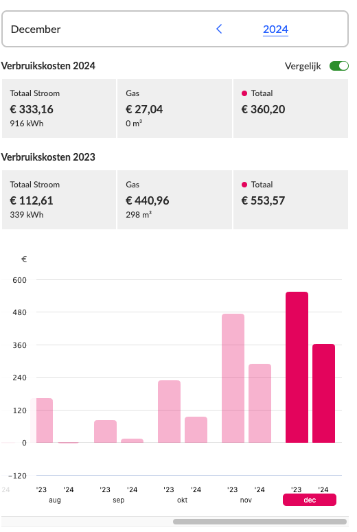

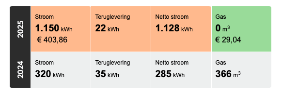

Voor de geinteresseerden met vergelijkbare situatie; ik had ca 1800m3 gasverbruik per jaar (bouwjaar 1995, 200m2, vloerwarming boven+beneden). Blackbird 8kWh full Electric
Vorig jaar januari was het 669 euro kosten in januari, dit jaar 433 (ik moet mijn gas nog afsluiten). Dus 830 kWh (a 0.32?) vs 366 m3 gas (a 1.33), zo'n 200-250 euro verschil afgelopen maand (met iets meer graaddagen dit jaar)
:strip_exif()/f/image/1aFApyiIP6j2upR8NpfyGEpy.png?f=user_large)
Ook november/december lijken ca 35-40% goedkoper te zijn geworden.
:strip_exif()/f/image/ILL7Va2j02MGKIaIZHwCt86A.png?f=user_large)
Maar ik denk dat salderen nog verwerkt wordt, dus in de praktijk zal het in 2024/2025/2026 nog iets meer schelen lijkt me.

Vermogen = afhankelijk deltaT = Tr-Ta
Als het buiten warmer wordt zorgt de stooklijn dat hij een lagere Ta gaat aanbieden. Als Tr dichtbij, of hoger is dan Ta dan heeft de WP niets te doen en gaat hij op een gegeven moment in standby. Je hoeft hier helemaal niets voor te doen.
En: de WP gaat niet direct uit als Ta lager wordt dan Tr. Hij 'leert' dat de Tb 's avonds lager wordt en bouwt een thermische reserve op. Ook is er een anti-pendel regeling en andere fuzzy logica. Hoe de WP precies leert ben ik nog niet achter, maar ik merk wel dat hij niet direct reageert op mijn eigen OT aansturing. Hij heeft zeg maar een eigen willetje
Ja! Dat viel mij dus ook op laatst en toen werd het steeds kouder en kouder in huis, ondanks ik mijn slimme thermostaat toch echt 0,5 -1 graad warmer had gezet.Pluimvee schreef op vrijdag 7 februari 2025 @ 15:34:
[...]........en andere fuzzy logica. Hoe de WP precies leert ben ik nog niet achter, maar ik merk wel dat hij niet direct reageert op mijn eigen OT aansturing. Hij heeft zeg maar een eigen willetje
Dat vond ik niet zo prettig dus heb ik stooklijn leading gezet.
Maar heb niet voor niets een slimme thermostaat... het lijkt alsof de BlackBird AI tegenwerkt wat betreft de voorspellende gave van mijn thermostaat.
Als je iedere keer switch geef je zowel de WP als de thermostaat geen tijd om te leren van hun 'fouten'.RNacoustics schreef op vrijdag 7 februari 2025 @ 14:37:
Hier zelfde situatie. Er is op een gegeven moment een omslagpunt, ik denk in mijn situatie ergens bij een buitentemperatuur van boven de 10 graden. De BB draait dan nog constant. op z'n minimum vermogen van zo'n 500 watt.
Dan is het tijd om over te schakelen naar OpenTherm en zal de kamerthermostaat minder agressief naar gevraagde watertemperatuur sturen. Bij voldoende warmte, door o.a. zon, gaat de bb in stand-by stand.
Toen het een tijdje geleden warmer was, draaide de bb in Opentherm ook heel gelijkmatig.
Zolang Tr lager blijft dan Ta zal de BB idd aanblijven. Immers is er blijkbaar nog steeds voldoende warmteafgifte. Kan dit wat slimmer/beter? Denk het wel maar ik ben benieuwd of je hem daar de tijd voor hebt gegund.
Ik bedoel: KISS! Als het zonder kan, en beter werkt, waarom dan allemaal slimme systemen aan elkaar knopen die bij elkaar een dom systeem vormen?
Thermostaat heeft PID regeling, WP heeft PID regeling, die kunnen elkaar aardig in de weg gaan zitten. Thermostaat moet werken met verschillende bronnen (CV, WP) en verschillende afgiftesystemen. WP moet kunnen omgaan met verschillende afgiftesystemen en allerlei merken themostaten die 'domme' dingen vragen. En beide systemen moeten omgaan met gebruikers die continue een andere temperatuur willen.
