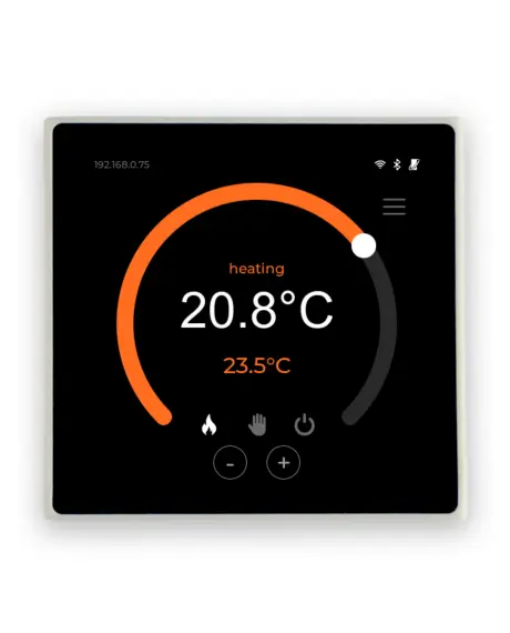

The - DDD schreef op maandag 6 januari 2025 @ 16:42:
Is er ergens een beetje na te lezen wat de verschillen zijn tussen stooklijn en vraagtemperatuur gestuurd verwarmen? Ik zou het prima voor lief nemen als de warmtepomp gewoon een vaste systeem temperatuur probeert te handhaven en circuleert en dat de afgifte systemen open en dicht gaan afhankelijk van warmtebehoefte.
Ook een OT aansturing is gebaseerd op een stooklijn, alleen een stooklijn die in je thermostaat is geprogrammeerd.
Wat is een stooklijn
De stooklijn geeft aan welke temperatuur CV water moet worden aangeboden in welke condities. Deze temperatuur wordt in OT de Control Setpoint genoemd, afgekort als Tset. Het aangeboden water (Ta) zal door de CV of WP naar dit Tset worden gebracht door verwarming van de retour water (Tr).
Je zult begrijpen dat als er groot verschil zit tussen Tr en Ta (wordt deltaT genoemd) dat de bron (CV/WP) flink zijn best moet doen, en daarmee is een plotselinge wijziging in Tset ook ongewenst.
Nu kunnen de condities om Tset te bepalen heel simpel zijn, of heel complex. Een simpel systeem baseert zich enkel op Tbuiten of enkel op het verschil tussen Tkamer en Tdoel
Een complexer systeem maakt gebruik van zowel Tbuiten, als Tkamer, Tdoel, en ook van Tr, Ta. Nog complexere systemen nemen ook de windsnelheid mee (immers is je energieverlies van de woning dan groter) en de thermische energie van zoninstraling. Daarnaast komen nog factoren als: antipendel, legionella, stille uren, defrost cyclus, en dynamische energie prijzen. Heel veel complexiteit waarbij comfort de belangrijkste voorwaarde is.
Wat is het slimste
1. Bij een OT aansturing is je kamerthermostaat de baas en is de WP verplicht de instructies van deze op te volgen. Dus als de thermostaat plotseling om 55 graden vraagt dan zal de WP de Ta naar toe gaan werken.
Omdat de thermostaat - zonder hulp - geen weet heeft van Ta, Tret, en Tbuiten moet hij deze van de WP krijgen. EDIT: Omdat de thermostaat de master is, moet deze daar expliciet om vragen
Ik heb gezien dat de BB deze waardes wel doorgeeft, echter alleen als hele decimalen en geen floats
(@Weheat Waarom is dit ?!)
Als je al een kamerthermostaat hebt die iets slims met die getallen kan doen dan zal hij dus op dit moment geen nauwkeurige getallen van de BB krijgen. Tevens zal in een thermostaat de Tkamer en Tdoel als leidend blijven en daarmee is deze sturing afhankelijk van aanzuiging koude lucht door afzuigkap, openen van deuren en additionele warmtebronnen zoals een IR-paneel of gashaard.
2. In de Stooklijn aansturing in de WP wordt de stooklijn bepaald door Tbuiten. Echter WeHeat gaf aan dat thermostaten die geen Tkamer en Tdoel doorgeven niet goed met de WP werken (zoals de Google Nest). Dat betekent dat WeHeat wel degelijk ook iets doet met deze gegevens maar de portal geeft expliciet aan hier niets mee toe doen indien voor de stooklijn sturing wordt gekozen.
Voordeel van deze sturing vindt ik dat hij puur op Tbuiten een bepaalde watertemperatuur aanhoudt, en dit is bij ons 1:1 de temperatuur van de vloer in de benedenverdieping en radiatoren op de bovenverdieping. Dus afhankelijk van Tbuiten heb ik een bepaalde Tvloer. De Tbinnen heeft hier verder geen invloed op en dat maakt dat de bijverwarming ook echt bij verwarmt en niet de WP uitschakeld .
3. In de Aan/uit aansturing wordt ook de stooklijn in de WP gebruikt, maar nu om het buffervat op temperatuur te houden. Hier is de thermostaat alleen de baas over het wel of niet toevoeren van water vanuit dit buffervat terwijl de WP de baas is over de temperatuur van dit water (wederom afhankelijk van Tbuiten).
Mijn ervaring
Ik ben zelf nog erg aan het experimenteren wat het meeste comfortabel is maar heb het meeste comfort als mijn vloer een bepaalde temperatuur heeft. Ik ben de stooklijn aan het aanpassen om de kamertemperatuur (Tkamer) op de 20 graden te krijgen/houden.
Echte tweaker
Een combinatie van Tbinnen, en Tbuiten zou ik optimaal vinden, en.... als echte tweaker ben ik natuurlijk mijn eigen aansturing aan het maken, die alle complexiteit zoals hiervoor vermeld meeneemt in zijn stooklijn *O*
Afbeeldingslocatie: https://tweakers.net/i/rjzqfQxecBnmIwiRjXAOPV6DXyc=/800x/filters:strip_icc():strip_exif()/f/image/LquMJ760gND5RdFqTLHmOUr0.jpg?f=fotoalbum_large
  • Pluimvee
  • Registratie: Maart 2023
  • Laatst online: 02-08 21:12
Kirvis schreef op maandag 6 januari 2025 @ 15:41:
Voortijdig gestopt omdat de WP inderdaad bleef draaien en niet uit ging, maar met name omdat de kamertemp opeens niet meer werd doorgegeven; die stond opeens op -1.
Zou mooi zijn als de WP leidend is mbt de stooklijn, maar ik wel een range kan instellen qua kamertemperatuur, waardoor die op Standby gaat als de temp te hoog wordt.
Met de Toon op aan/uit geeft deze in het OT protocol DataId 24 niet meer door en weet de WP de kamertemperatuur niet meer. Dus ja: dat wordt als -1 getoond
Mee eens dat een combinatie van meerdere variabele in de stooklijn een mooie oplossing zou zijn. Zie mijn post hierboven
Idd. Ik heb via SSH het bestand waar de stooklijn in zou moeten staan bij onze Toon bekeken, maar wordt er helaas geen wijs uit. Was mijn idee of ik kon kijken of ik het zo aan kon passen dat ie meer richting de stooklijn van de Sparrow zou gaan.
Echte tweaker
Ben je nu serieus zelf een OT thermostaat aan het bouwen?
Cool!!!!

  • Tele
Pluimvee schreef op maandag 6 januari 2025 @ 20:57:
Echte tweaker
Lekker bezig! :) Ik kwam deze 'open' opentherm thermostaat nog tegen, het zou toch tof zijn om onze eigen weheat proof opentherm firmware daarvoor te kunnen bouwen :9~
https://diyless.com/product/opentherm-thermostat3
Afbeeldingslocatie: https://diyless.com/products/opentherm-thermostat3/carousel/opentherm-thermostat3-1.webp
Standaard gebruikt deze een PI regeling, maar;
Stock firmware is not open source, but you can write your own firmware adding new cool features that fits your needs the best. DIYLESS Thermostat is based on Espressif's ESP32 Soc, which enables BLE/WiFi connectivity and allows writing a firmware using Arduino IDE, VS Code or IDF (Eclipse) IDE.
Also you can use ready-made firmwares like ESPHome, Tasmota etc.
If the stock firmware fits almost all your needs and only a few feature(s) are missing - we can consider adding them to the next version, please report a request or an issue report into our thermostat repo.

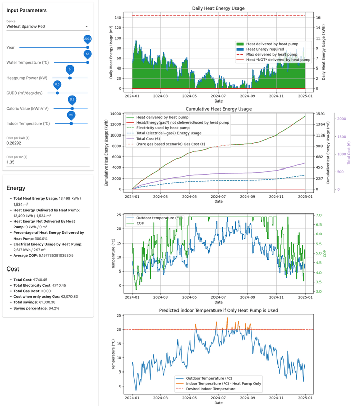

Hallo,
ik ben aan het kijken naar een warmtepomp (hybride) en was vooral aan het vergelijken tussen de Quatt en WeHeat oplossingen en mijn keuze lijkt een WeHeat Sparrow te worden.
Omdat ik op mindergas.nl mijn huidige gasgebruik bij houd, hoef ik geen warmteverliesberekening te maken (want dat kan je daar uit goed bepalen) om in te schatten wat voor warmtepomp ik nodig heb.
Ik had zoveel vragen die niet snel in een enkele berekening of simpele spreadsheet uit te drukken was, dat ik een simpel Python scriptje had geschreven, wat inmiddels ge-explodeerd is in een volledige simulatie op basis van historische data van het KNMI, en de datasheets van WeHeat en Quatt.
Ik heb de app gezet op: https://py.cafe/app/maartenbreddels/heat-pump-analysis (als je rechts boven op editor drukt kan je de code bekijken.
Deze app beantwoord voor mij een paar vragen (antwoorden tussen haakjes).
* Hoeveel van de warmteenergie kan de WP elke dag leveren? (Bijna alles)
* Hoeveel kom ik te kort en zou de gasketel of andere toekomstige backup moeten opvangen? (0.1%)
* Hoeveel kwh/m3 elektra/gas ga ik gebruiken en besparen? (gas van 2454 naar 2m3, 3638 kWh door WP)
* Wat zijn de kosten en besparing? (68% - 1330 euro).
* Wat is de binnentemperatuur zijn opde koudste dag van het jaar als de gasketel er niet zal zijn (18 graden in 2024, 10 graden in 1997 )
* Hoeveel energie (warmte en verbruik) wordt geleverd en verbruikt in welke temperatuur range (i.e. welke temperatuur/COP staat de WP het meest in te draaien (tussen de 6 en 10 graden lijkt het belangrijkst om op te letten).
* Maakt de watertemperatuur veel uit (@35 graden zit ik op 72% besparing, @55 graden 64% besparing)
* TODO: hoeveel energie heb ik over voor SWW? Aantal minuten water @40 graden.
Deze vragen heb ik een beetje inzichtelijk gemaakt met bovenstaande app. Ik heb alles uitgedrukt in kwh en m3 om makkelijk te kunnen vergelijken met stroomverbruikt/opbrengst en gasverbruik (daarom de dubbele assen).
De meeste aannames zijn aan te passen (via sliders en inputs), en er zit een belangrijk aanname in voor de COP als functie van buitentemperatuur en water temperatuur.
Vooral deze aanname van de COP ben ik wat onzeker over. Deze zijn gebaseerd op de datasheet van WeHeat en Quatt, welke beide bepaald zijn volgens een andere norm (zie code comments), en voor Quatt moest ik wat waarden uitlezen uit een grafiek.
Als het goed is zou wanneer je je WP hoger belast dan de deellast genoemd in de datasheet mijn berekening een pessimistisch model moeten zijn voor de warmtepomp. Ik heb in het 2e tabblad ook aan figure gemaakt waar ik de waarde uit de sheet het geplot met de waarden die het model gebruikt, om te kunnen vergelijken hoe ver je bij de datasheet waarden vandaan zit. Als de waarden van hoger zijn dan de deellast waarden uit de datasheet zou de efficiency hoger kunnen uitpakken (de aanname is dat deellast de COP verlaagt).
Mijn huidig gasverbruik voor 2024 (grote vrijstaande woning - isolatie in progress) is ~2400 m3. Toch kom ik uit op een Sparrow (6kW) die 99% van mijn warmtebehoefte kan voorzien. Toch zie ik veel mensen een veel grotere Blackbird - 8kW WP, wat mij een beetje doet twijfelen aan dit model - dus weer voorzichtig.
Het zou leuk zijn als mensen met een Sparrow of Flint (of een Quatt) zouden kunnen controleren of dit model een beetje klopt met hun bevindingen van 2024, bijv het elektra verbruik en de sCOP (average COP).
De code is open source (MIT), dus vrij om te lezen, gebruiken en aan te passen, en hopelijk nuttig voor anderen. Feedback is welkom.
PS: als iemand de waarden voor de blackbird in het formaat wilt zetten, als je ze even overtypt van https://content.weheat.nl...ird-product-specification zet ik ze er graag bij.
Een screenshot voor mijn situatie, gesimuleerd voor 2024:

  • RNacoustics
  • Registratie: Augustus 2024
  • Laatst online: 16:25
Tele schreef op woensdag 8 januari 2025 @ 10:50:
Heb ik ook wel interesse in. De huidige Honeywell Round modulation is wel heel beperkt. Ik wil met de gevraagde watertemperatuur kunnen tunen.

  • Barryvdh
  • Laatst online: 21:47
Er is ook een OpenTherm Gateway die je tussen een thermostaat kan zetten om uit te breiden; https://otgw.tclcode.com/ met Topic: [OTGW] OpenTherm gateway
En een HomeAssistant OpenTherm module: https://github.com/Laxilef/OTGateway waarmee je waarschijnlijk elk random device kan gebruiken als input.

  • Pluimvee
Het zou toch tof zijn om onze eigen weheat proof opentherm firmware daarvoor te kunnen bouwen :9~
Ja, zeker..... en deze thermostaat was ik nog niet tegengekomen. De meeste (op ali) zijn met een aan/uit relais en hebben geen OT aansluiting. Mijn eigen is tevens op ESP geprogrammeerd, met een een OT shield. Ik was van plan om een touchscreen op Ali te bestellen, totdat ik bedacht dat je de gebruiker helemaal niet wilt toestaan de kamer target aan te passen. Daar is een WP/VV systeem te traag voor.
Maar misschien bestel ik er wel 1 en kijk ik of ik hem kan flashen. Vooralsnog zit ik in de prototyping fase om vooral te analyseren wat wel werkt, en wat niet.
Ik denk dat ik hier (https://github.com/Alexwijn/SAT) een fork van maak zodat deze mijn proto kan aansturen en ik eenvoudiger verschillende algoritmes kan uitproberen obv voorspellingen van het KNMI, ENTSO, etc
Maar helaas is de vakantie voorbij, dus de tijd is weer beperkt :'(

  • Tijgerkracht
  • Laatst online: 17:32
MaartenBreddels schreef op woensdag 8 januari 2025 @ 11:27:
Hallo,
Wow, wat een mooie post, ik mis alleen, of ik lees niet goed, of je all electric of hybride wilt gaan.
Ik zat op 1800 m3 gas per jaar gemiddeld, hebben nog wel wat geisoleerd en kom aan een 4 kW Elga (hybride) te kort.
Op koudste dag in Jan 2022 hadden we 130 kWh aan warmte nodig,
we gaan nu all-electric dus dat moet met de BB80 wel lukken.
Overigens lijkt het erop dat je vermogen van 6kW x 24 uur doet als maximum warmte die geproduceerd kan worden op een dag. Maar die vlieger gaat niet op.
Bij buiten temp tussen 0 en 5 graden en veel vocht (>98%) komt er zeker elk uur een defrost voorbij.
Dus de warmtepomp levert dan 5? 10? 15? minuten geen vermogen en kan zelfs warmte (tijdelijk) onttrekken aan de woning. Ik reken zelf met max 20 uur op vol vermogen; liefst minder omdat mensen hem vaak 's nachts op laag vermogen zetten ivm geluid (dat is bij mij bij de Elga 4kW ook zo), hoop dat het met de BB80 niet hoeft.
Overigems 2400 m3 gas is volgens koevlaas (https://nl.everybodywiki.com/Koevlaas_formule)
2400 * 8 / 1650 = 11.6 kW, is afgerond 12kW aan vermogen nodig bij -10.
[ Voor 24% gewijzigd door Tijgerkracht op 08-01-2025 17:22 ]

  • MaartenBreddels
  • Registratie: Juni 2018
  • Laatst online: 30-06 10:44
Tijgerkracht schreef op woensdag 8 januari 2025 @ 16:54:
Dank je! We gaan eerst hybride, en in de toekomst (na verdere isolatie) misschien all electric, of met een beetje houtstook.
Ja, daar houd ik geen rekening mee in mijn model. Volgens ChatGPT houd EN14825 rekening met defrost cycles. Als ik voor de Sparrow kijk in hun tabel bij T=-10, staat daar 5.5 kW (bij 35 graden) en 5.6 kW bij 55 graden bij deellast. Als de Sparrow bij T=-10, 24uur x 5.5 kW kan leveren, dan vermoed ik dat ze heel dicht in de buurt van 24uur x 6kW kunnen komen bij hogeren temperaturen. Ik weet niet of iemand daar cijfers over heeft?
Bedankt voor de link, ik had het op tweakers wel eens langs zitten komen. Dit soort vuistregels waren voor mij een motivatie om dit model te maken om de detailsvragen te beantwoorden . Ik denk dat voor hybrid deze vuistregels aan de hoge kant zitten, omdat je al snel aan >80% van de warmtevraag kan voldoen (en met hybrid kan je je een modelfoutje zoals in mijn programma makkelijk veroorloven). Voor all electric kan ik mij voorstellen dat het fijn is om aan de veilige kant te zitten.
  • mabori
  • Registratie: Juni 2023
  • Laatst online: 30-08 08:54
Hallo,
Ik heb de app gezet op: https://py.cafe/app/maartenbreddels/heat-pump-analysis (als je rechts boven op editor drukt kan je de ..........
Leuk! Ik had iets simpelere in excel gemaakt voor mijn huis.
Als ok in e grafiek kijk bij daily heat consumption en die staat soms rond de 80m3 (!) Dan zou dat ca 800 kW zijn per dag. Dat is per uur natuurlijk veel meer dan een 6kW Sparrow kan leveren, of zie ik iets verkeerd?
Ik kom van 900m3 met een Sparrow en die moet hard werken rond het vriespunt as met defrosts wordt je huis niet warm.
Ik had zelf geen flint willen hebben als ik het zo bekijk.
Ook koevlaas geeft toch wel een hogere indicatie voor een verbruik van 2400m3. Ik zou nog eens checken of er geen foutje in een van je formules zit.
Wellicht kun je het verbruik per uur nog uit je slimme meter halen.
Ik zat de afgelopen 2 jaar nergens boven de 0,6m3 per uur voor verwarmen, dus ca 6kW. Mocht de Sparrow het dan niet trekken dan zit er nog de BUH in.

  • MaartenBreddels
mabori schreef op woensdag 8 januari 2025 @ 18:56:
Ik had de assen verkeerd gelabeled, links en rechts had ik m3 en kWh verwisseld, het staat nu goed, dat was dus 80kWh (24*6kW=144kWh).
Hallo,
Zoals hierboven al gezegd: obv de Koevlaas formule en ervaring van anderen gaat een warmtepomp met een max vermogen van zo’n 6 kW bij -7 of -10 buiten veel te klein zijn om een huis met gasverbruik van 2400 m3 te verwarmen. Ik zou dat toch niet naast je neerleggen. Het grote nadeel van een te kleine warmtepomp is (1) het wordt koud binnen en (2) als je WP veel op hoog vermogen draait dan is dat slecht voor de COP en het kan geluidsoverlast geven.
Als je naast Koevlaas een andere methode wil gebruiken om je benodigde WP vermogen te schatten, dan zou ik je dagverbruik gas op enkele zeer koude dagen gebruiken om je warmtebehoefte in te schatten.
Bijv: gasverbruik 20 m3 op een dag met daggemiddelde temp van -1 gr. Dus verschil tussen binnen en buiten van 21 graden. Bij -8 buiten is dat verschil 28 graden. Dus 28/21 * 20 =26,667 m3 gasverbruik bij daggemiddelde -8. Als je uitgaat van 8.5 kWh warmte per m3 dan heb je dus 227 kWh warmte per 24 uur nodig. Delen door 20 verwarmingsuren (3 uur reserveren voor defrosts en 1 uur voor SWW) maakt 11.3 kW vermogen warmtepomp nodig.
Of een grafiek maken met de daggemiddelde Tbuiten op de x-as en je gasverbruik op de y-as. Als je een aantal zeer koude dagen hebt gehad (daggemiddelde onder 0 gr) dan kun je deze lijn extrapoleren naar -8 bijvoorbeeld (afhankelijk van je ontwerptemperatuur). Daggemiddelden voor jouw regio kun je via de KNMI website vinden maar die had je geloof ik al gevonden.
Hier de grafiek die ik had gemaakt voor de keuze van mijn warmtepomp:
Afbeeldingslocatie: https://tweakers.net/i/Yddo0sI9_N8EqcBFagzIPxucUfg=/fit-in/4000x4000/filters:no_upscale():strip_exif()/f/image/utn7GBucUxpm3EsCLr9Okkoa.png?f=user_large
Succes!
Hallo,
Je berekening is veel te optimistisch, dat komt onder andere omdat je gebruik maakt van de gemiddelde etmaal temperaturen. In de praktijk varieert de buiten temperatuur sterk over een etmaal en de COP vs buiten temperatuur relatie is niet lineair en dus geeft dat een nogal sterke afwijking.
Je kan in de zelfde KNMI data de hoogste en laagste temperatuur vinden en het uur dat dit plaatsvond, dan kan je met een simpele sinusvormige interpolatie een redelijke schatting maken van de temperatuur door de dag heen, en dat als input gebruiken voor je berekeningen.
TN        = Minimum temperatuur (in 0.1 graden Celsius) / Minimum temperature (in 0.1 degrees Celsius)
TNH       = Uurvak waarin TN is gemeten / Hourly division in which TN was measured
TX        = Maximum temperatuur (in 0.1 graden Celsius) / Maximum temperature (in 0.1 degrees Celsius)
TXH       = Uurvak waarin TX is gemeten / Hourly division in which TX was measured
Ten minste dat is wat ik een aantal jaar geleden gedaan heb, toen ik de zelfde exercitie heb doorlopen.
Met een aantal waarden uit het databook van de fabrikant kan je ook een functie fitten voor de COP als functie van buiten temperatuur en Ta die je probeerd te maken. Daarmee kan je dan een stuk realistischer het benodigde vermogen benaderen. Je doet nu een lineaire interpolatie van COP, terwijl het een exponentiele functie is met (TBuiten-TAanvoer) in de exponent.

Ik zie dat mijn Flint elke keer de CV inschakelt wanneer de gevraagde temperatuur na 60 minuten nog niet bereikt is. Dat vind ik vrij snel, aangezien het om een delta van 0.5 graden gaat met vloerverwarming.
Zonde van het gas, want de Flint zou het prima alleen moeten kunnen. Herkennen jullie dit? En weet iemand misschien een manier waarop ik dit kan voorkomen?
Enige wat ik kan bedenken is de CV aanvoertemperatuur lager zetten dan de warmtepomp, zodat hij in anti-pendel modus schiet, maar dat vind ik niet echt een nette oplossing.
De Flint werkt via opentherm en gaat tot max. 40 graden in lage temperatuur modus. [Afbeelding]
De dip in de blauwe lijn zijn defrosts, daar lijkt het niet mee te maken te hebben. Gele lijn is de cv aan/uit
Dit is mij / meerdere mensen opgevallen. Het zou heel mooi zijn als weheat een optie zou hebben waarbij je kan aangeven hoe lang hij erover mag doen om de gewenste temperatuur te bereiken.
Bv - ik stel in van 20 naar 21, maar hij mag er 24 uur over doen... dan kan de weheat een iets hogere Ta maken en dan 24 uur lang. In plaats van dat het bijna direct 'moet' en de CV bijgeschakeld wordt.

  • LeBrun
  • Laatst online: 04-09 19:48
jelleeelco schreef op donderdag 9 januari 2025 @ 11:38:
Misschien dat @Weheat meeleest ;)
Ah goed om te horen dat het in ieder geval niet aan mijn setup ligt. Het zou inderdaad fijn zijn als we hier iets meer controle over kunnen krijgen in de portal, of desnoods via settings waar de installateur bij kan.
Wat vind je van het idee om dan maar de aanvoertemperatuur van de CV laag te zetten? Zitten daar nog nadelen aan die ik misschien over het hoofd zie?

  • mabori
MaartenBreddels schreef op woensdag 8 januari 2025 @ 19:31:
Heb je misschien wat data voor me van de Sparrow, stroomverbruikt/COP/etc over de afgelopen dagen, of hoe vaak hij defrost cycles doet.
Misschien kan ik iets beter in het model krijgen hoe het bij lagere temperaturen gaat.
Ik bedoelde dat koevlaas idd een hogere indicatie heeft dan mijn model, niet minder.
Vanaf maandag tot nu volgens de app cop 4.87
Energy in 79.3kWh out 380kWh.
Alleen gisteren al 6 defrosts, temperatuur buiten zakte snel naar 2 graden. Als de temperatuur langzamer zakt gaat het beter denk ik.
Wel jammer dat de kamertemperatuur over de nacht heen zakt tot ca 19.5, alsof ie zelf een nachtverlaging doet, en dan in de ochtend , ls het buiten nog koud is, keihard gaat werken met slecht COP, om er weer 20 van te maken. Heb OT thermostaat constant op 20 graden.
